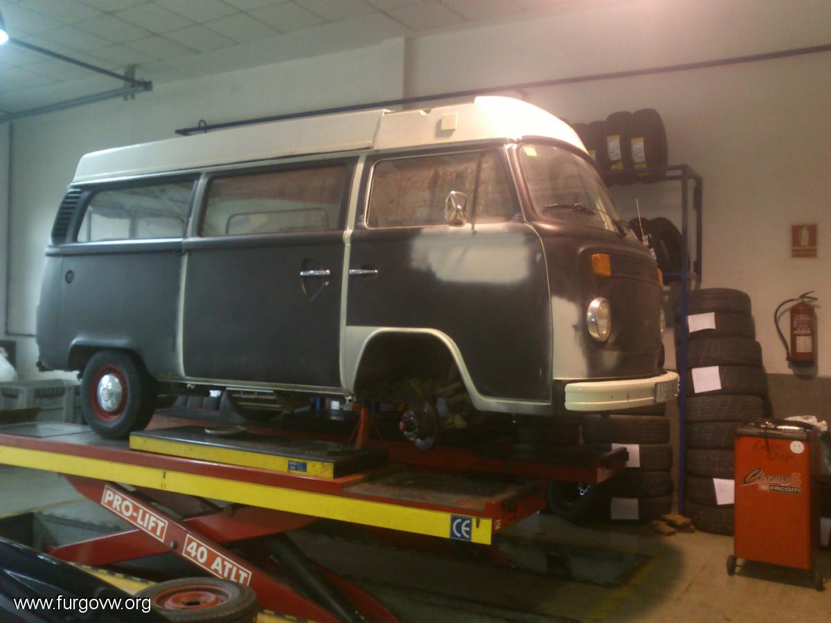

Tengo un problemiilla con los frenos  :roll: me podeis hechar un cable??
Pues la cosa es que: cuando la compramos el pedal no tenia recorrido, y estaba super duro.
Le eché un ojo con un colega y parece ser que tenia montada la valvula antiretorno del reves de hay que fuera tan duro, vamos creo yo.
Despues de esto y estar un par de meses sin rular, los frenos del, se quedan agarraos, la he llevao al taller y han llevao a reparar las pinzas por que parece que los pistones se quedaban agarraos.
Y despues de una pasta,,, la cosa sigue parecida, cuando cogen temperatura se frenan, menos que antes, pero se frenan.
Alguien me sabria dar alguna idea   .panico

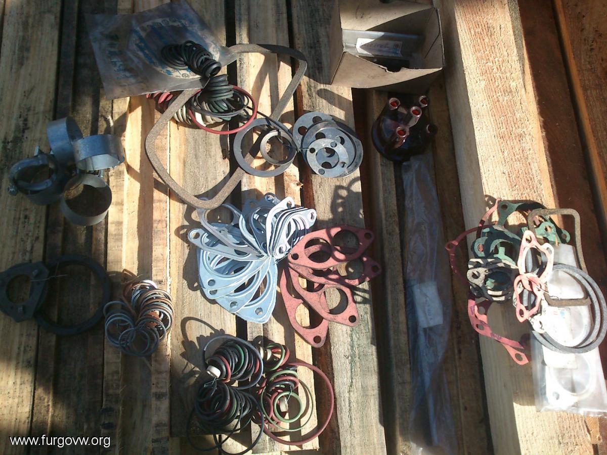

Acabo de estar con un conocido jubilado que a sido mecanico de la VW toda la vida y me ha dicho lo mismo, ademas me a dao una caja con repuestos que tenia por ahi guardaos, esta noche os lo enseño.  ;D

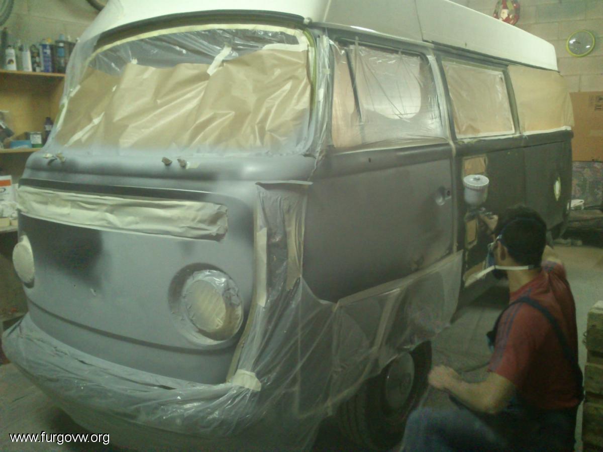

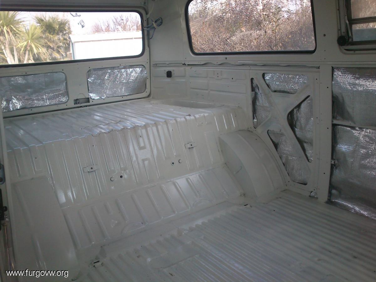

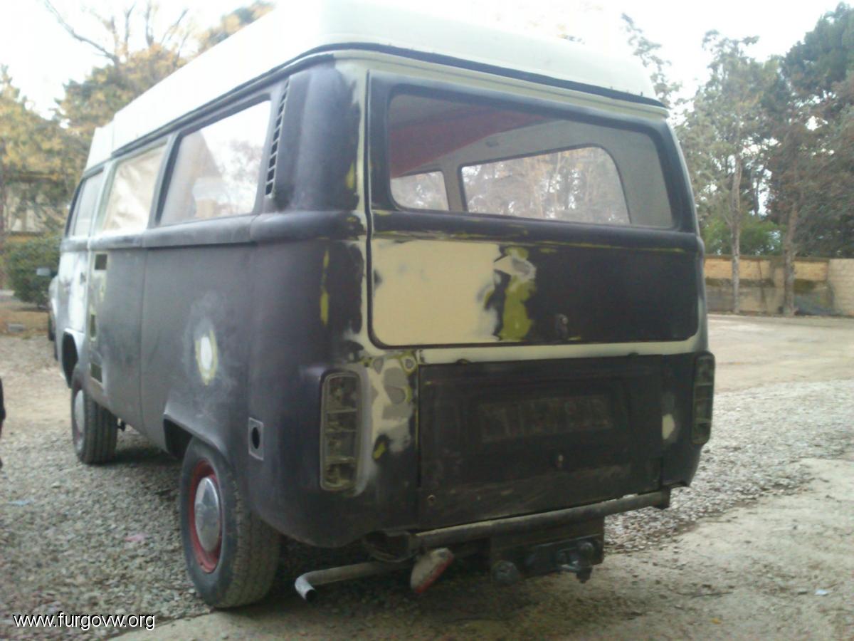

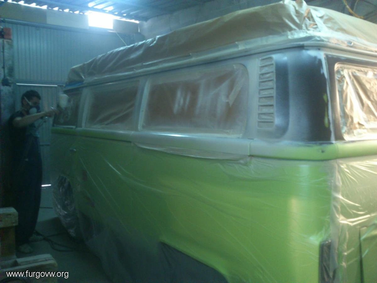

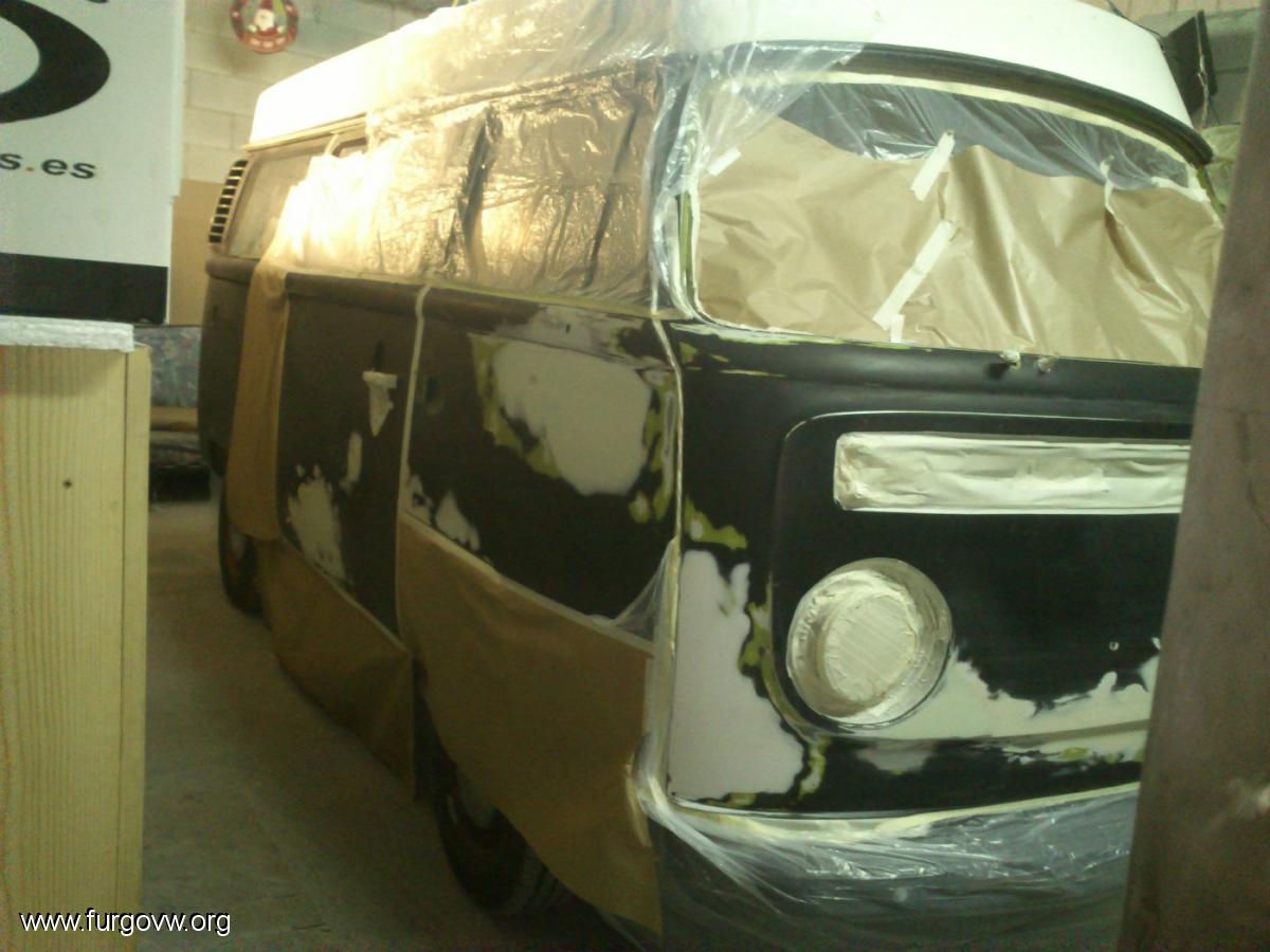

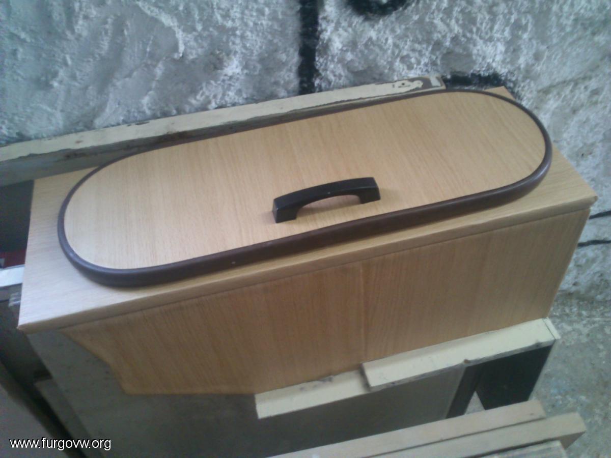

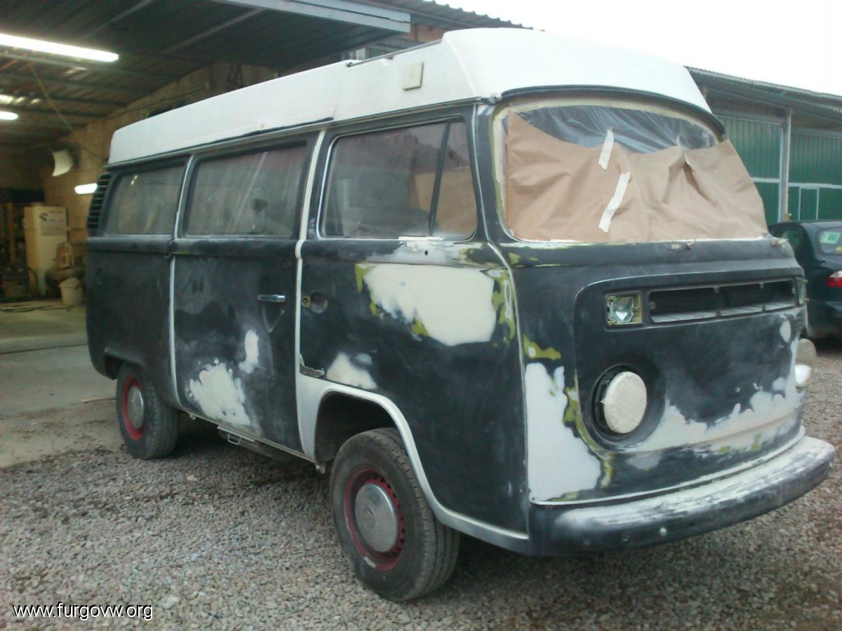

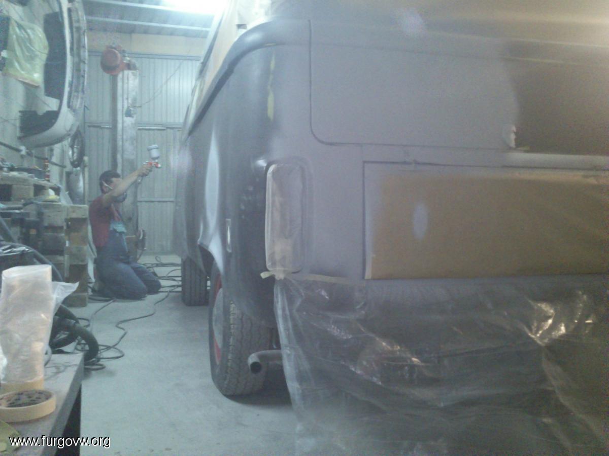

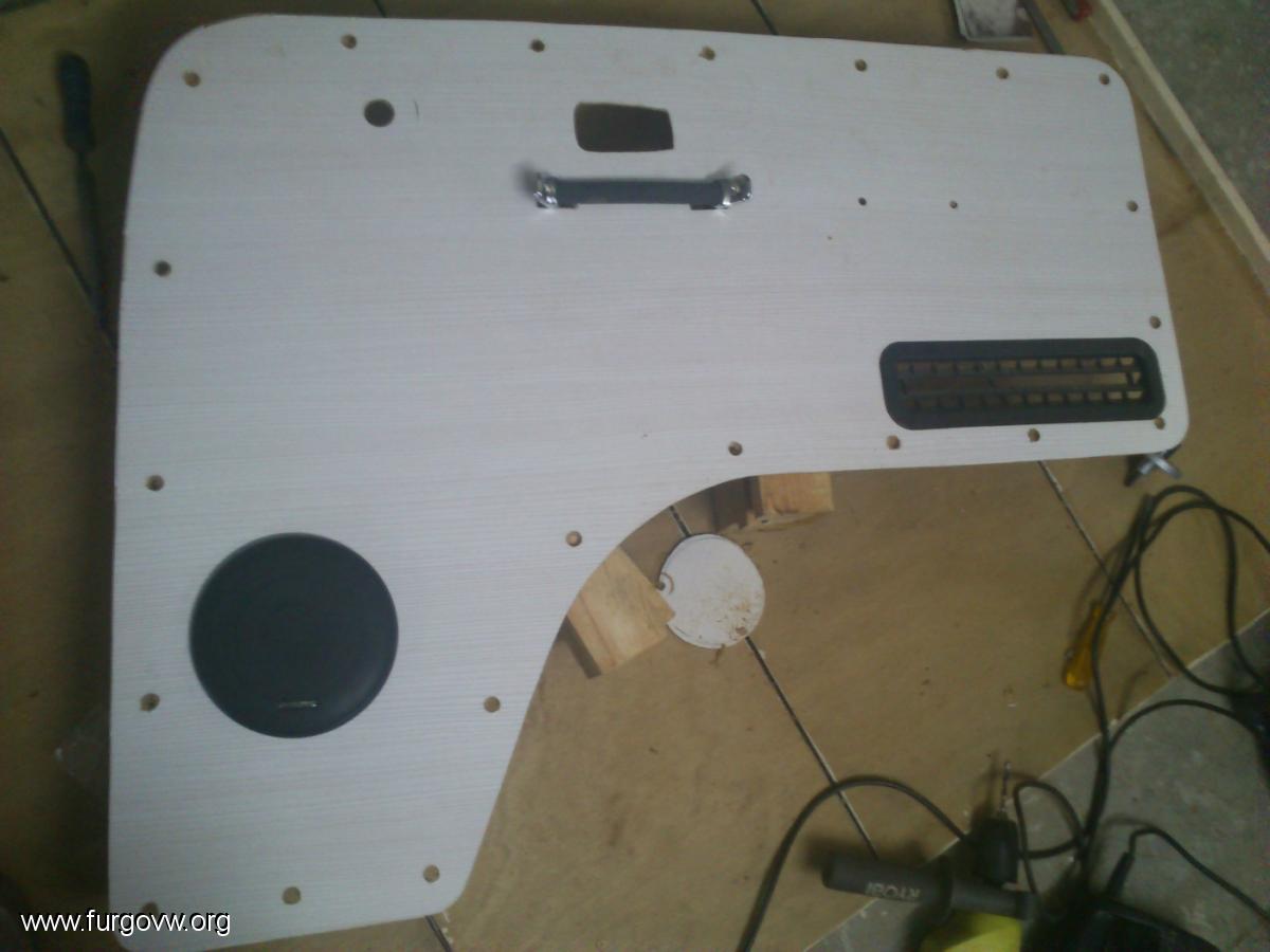

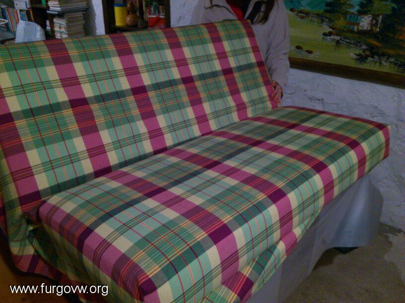

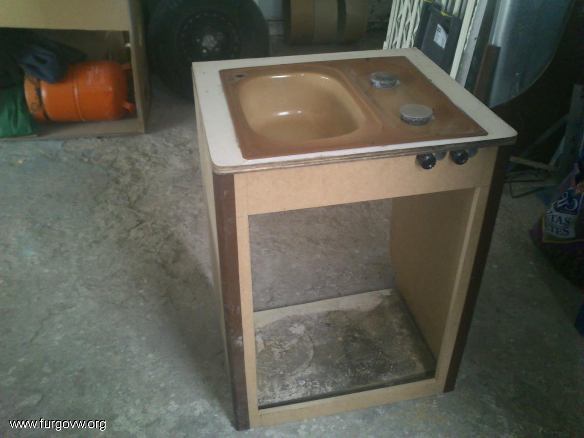

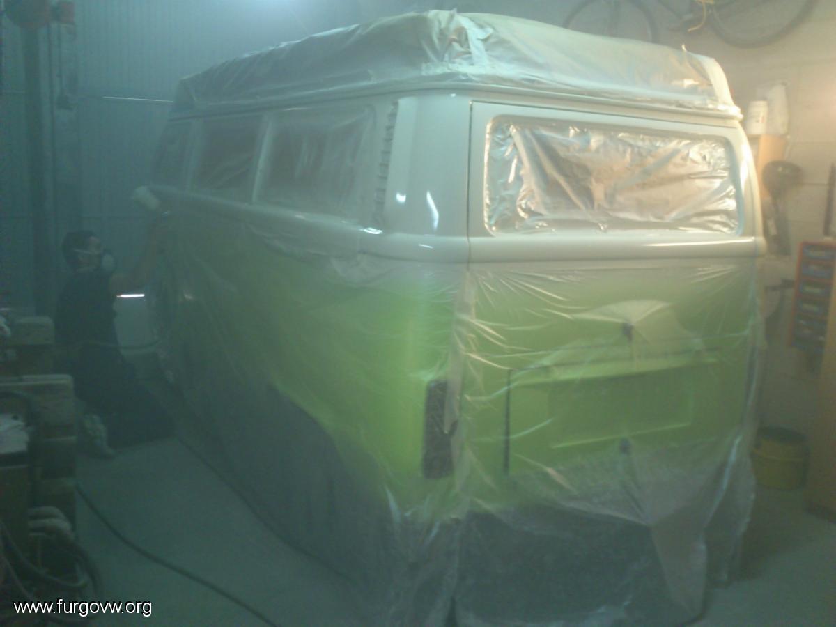

Hola compis!!

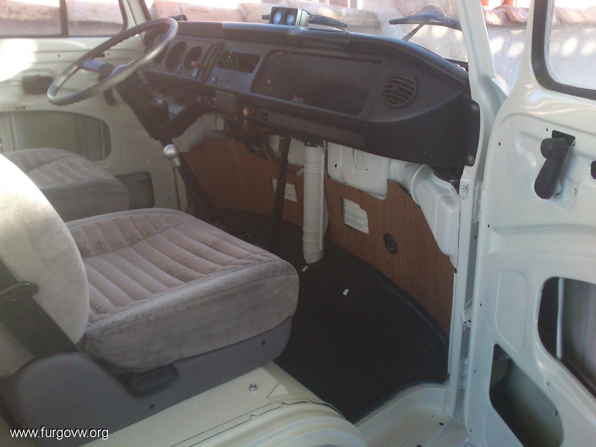

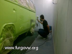

la cosa va avanzando despacio pero va. Ahora esta en pintura y mientras hemos ido reparando y rehaciendo los muebles, paneles de puerta y tapiceria de la parte trasera.

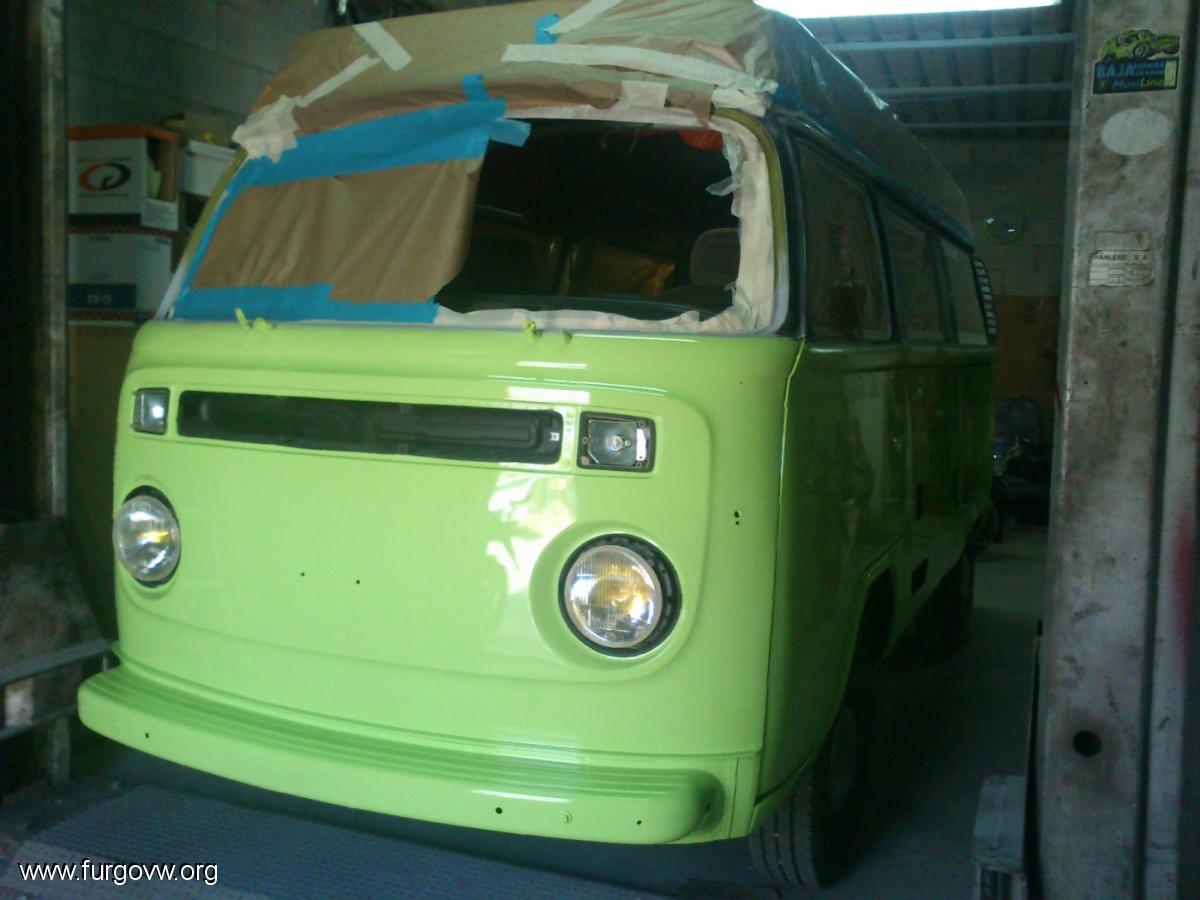

Javi T-2
Javi T-2

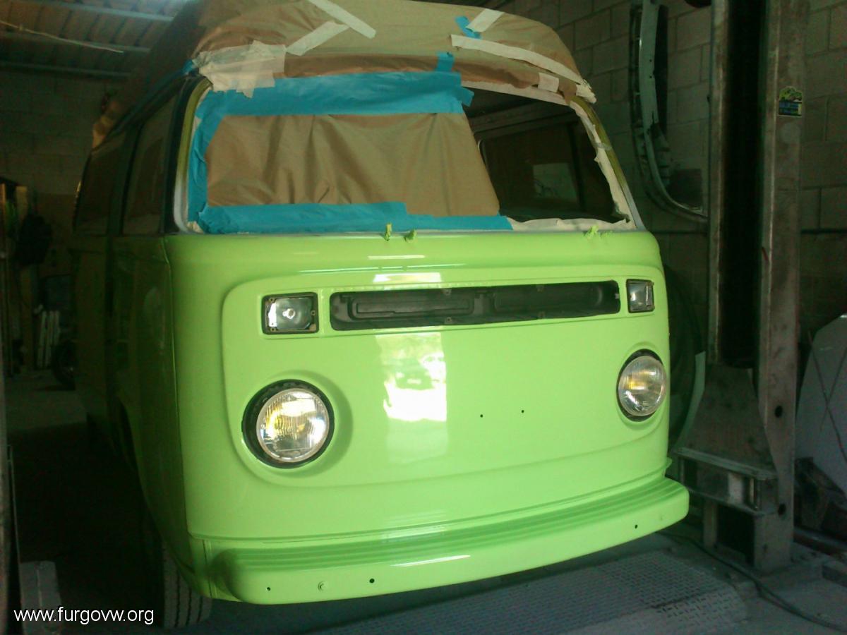

Por fin tiene su nuevo vestido.
Espero que os guste  8)
