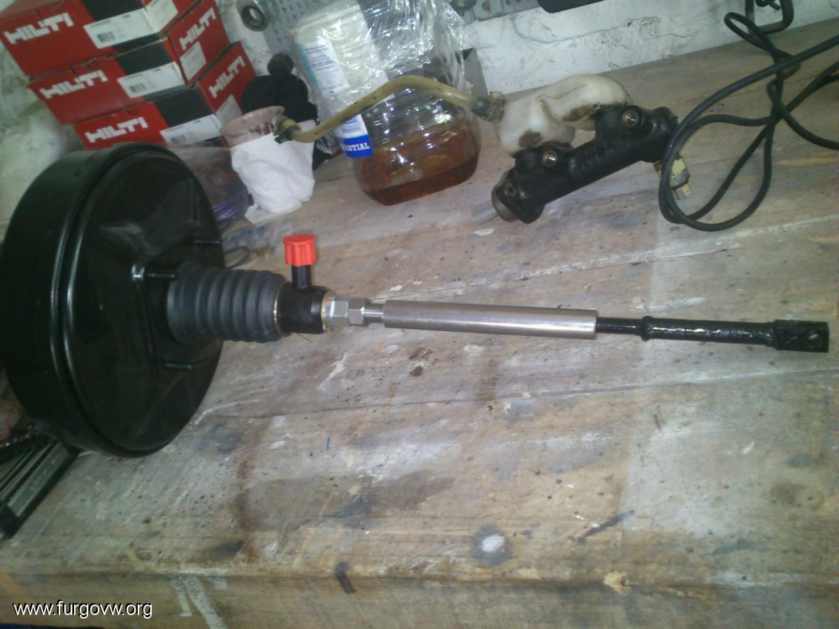

Ok, e investigado un poco, entonces lo que tu dices es que el vastago que asoma del master esta demasiado salido y por eso tiene tan poco recorrido el pedal.
Voy a sacar otra vez el cilindro y a enrroscar un poco el vastago,,, la cosa es, que no se cuanto meterlo  .panico
chamo
haber yo te hablo casi desde la ignorancia ,pero mas o menos tienes que darle que el pedal no llegue a hundirse hasta bajo pero que tenga mas de la mitad de recorrido. una vez hecho eso sueltale un sangrador del freno para que pierda la sobre presion  que tiene el circuito de frenado . antes de apretar el sangrador habra que purgarlo un poco en plan pisar el freno un par de veces a fondo para que expulse liquido por el sangrador y con el pedal del freno pisado a fondo vuelves a apretar el sangrador. veras como una vez apretado pisas un par de veces el freno o mas y poco a poco vuelve a recuperar pedal

tema frenos solucionado,  volvi a desmontar  y montar el cilindro, rellene liquido con un sangrador abierto para que saliera el aire, despues purgamos el circuito y demonmento todo ok.

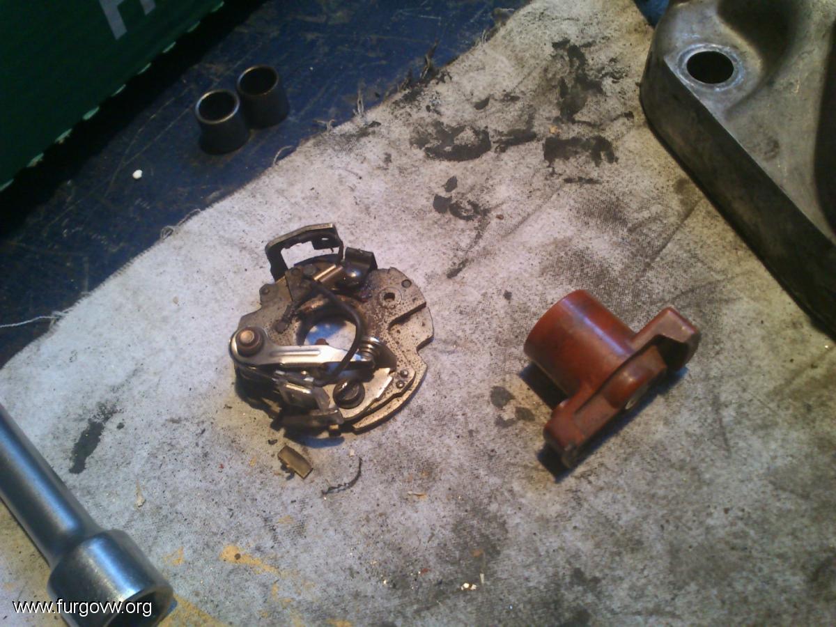

Hola a todos,

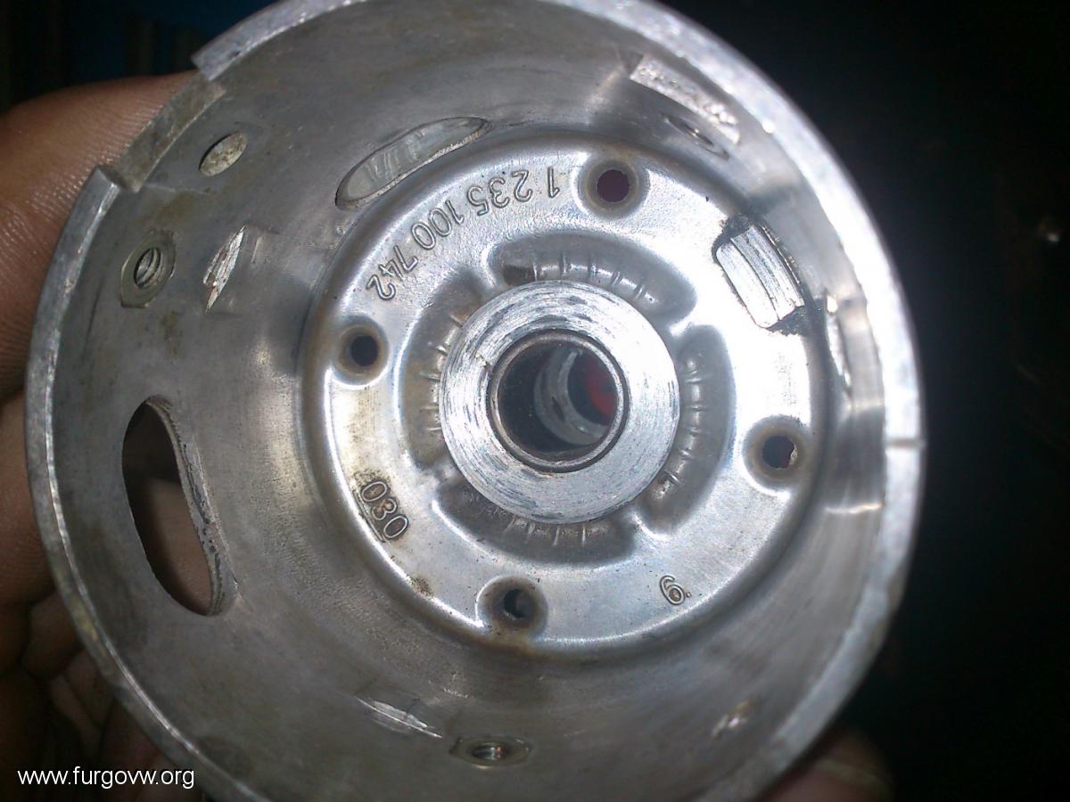

despues de un tiempo con el post parado, voy a hacer un resumen de la solucion de estos ultimos problemillas que tuve con los frenos y con los cortes estos que hacia el motor cuando rodabas a partir de 85.
El problema de los frenos despues de cambiar latiguiillos y na, resulto ser el master, parece que la menbrana o pulmon que lleva en su interior, no se como llamarlo, no retornaba a su posicion de reposo y se quedaba ejerciendo presion sobre el cilindro por eso se frenaba.

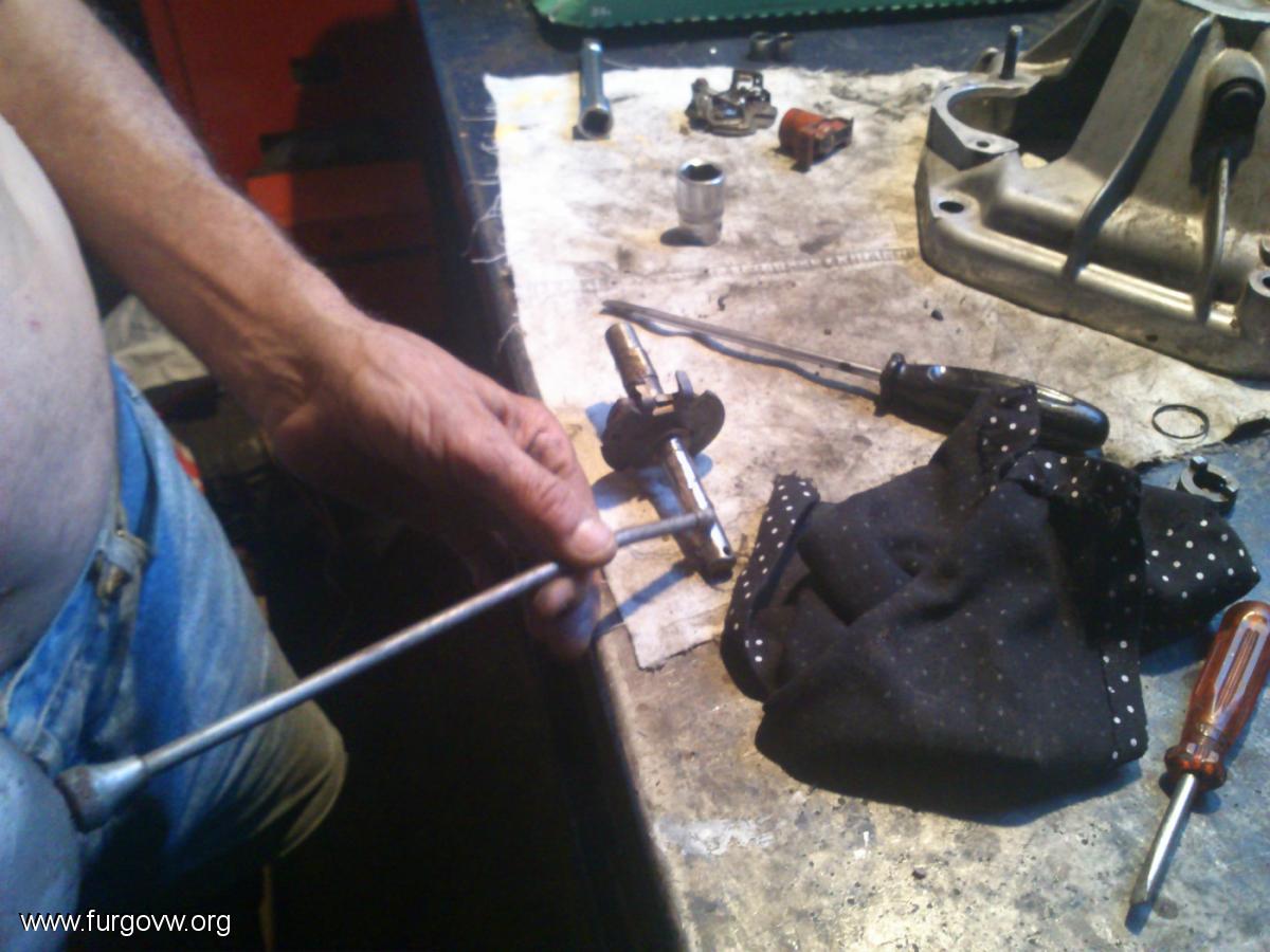

Los cortes que notaba al rodar venian por la olgura que llevaba el eje del distribuidor, la olgura era tremenda, se llego a partir la puta de la pipa al pegar comtra la tapa del delco.
Lo hemos solucionado cambiando los casquillos del eje, pongo unas foticos para que lo veais.

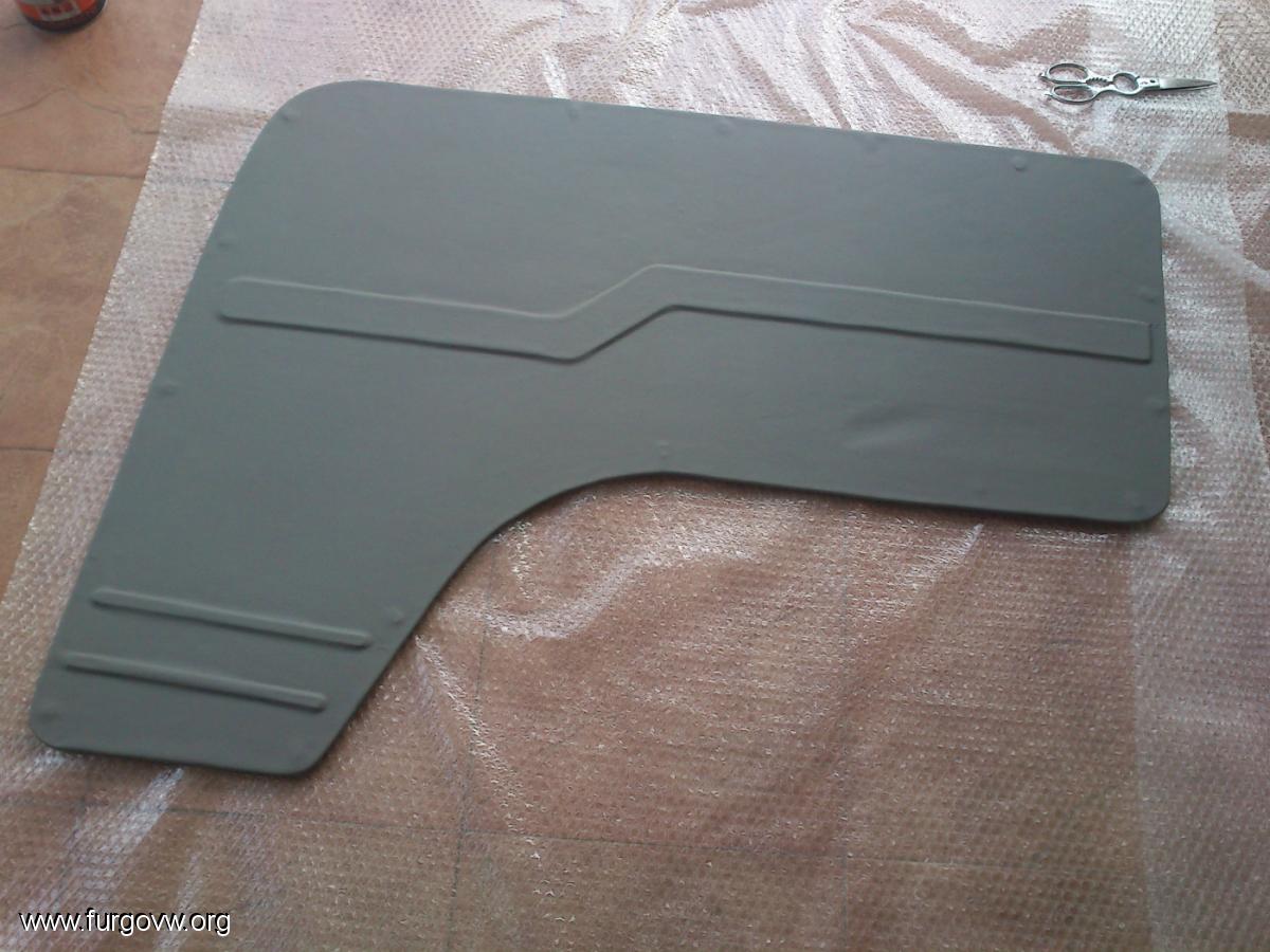

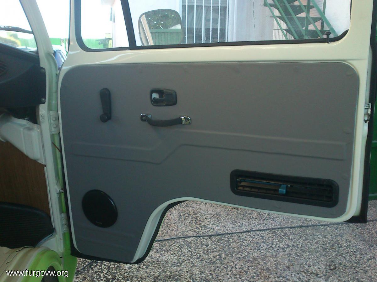

Hay van los paneles de puerta
