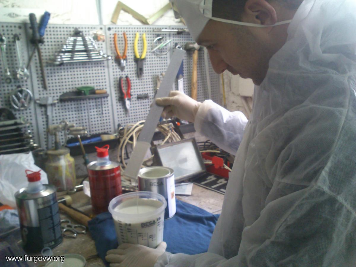

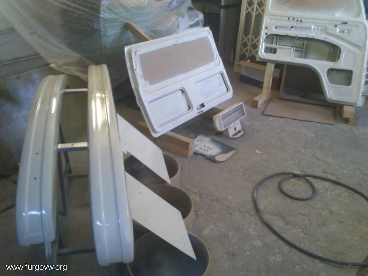

Voy a aportar algunos datos, por si le sirve a algun compi.
Para pintar los interiores y paragolpes he gastado 1.5litros de blanco mas 50% de catalizador lento, el dia que se pinto hacia fresquito asi, que solo le puse un 10% de disolvente para que no descolgara.
Seguramente con algo de experiencia se habria podido pintar con 1.3litros.

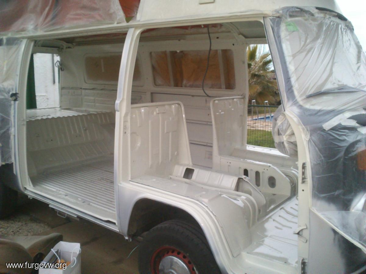

Joder que color una pasada

Blanco L90D
.ke tal!por curiosidad,Le dejarás el mismo para el exterior?.un cordial saludo!
AbelB
Javi T-2
Si si, a pistola.
Cita de: lightbreeze en Enero 30, 2013, 11:34:49 am
Sera a dos colores, la parte de arriba blanca y verde abajo.

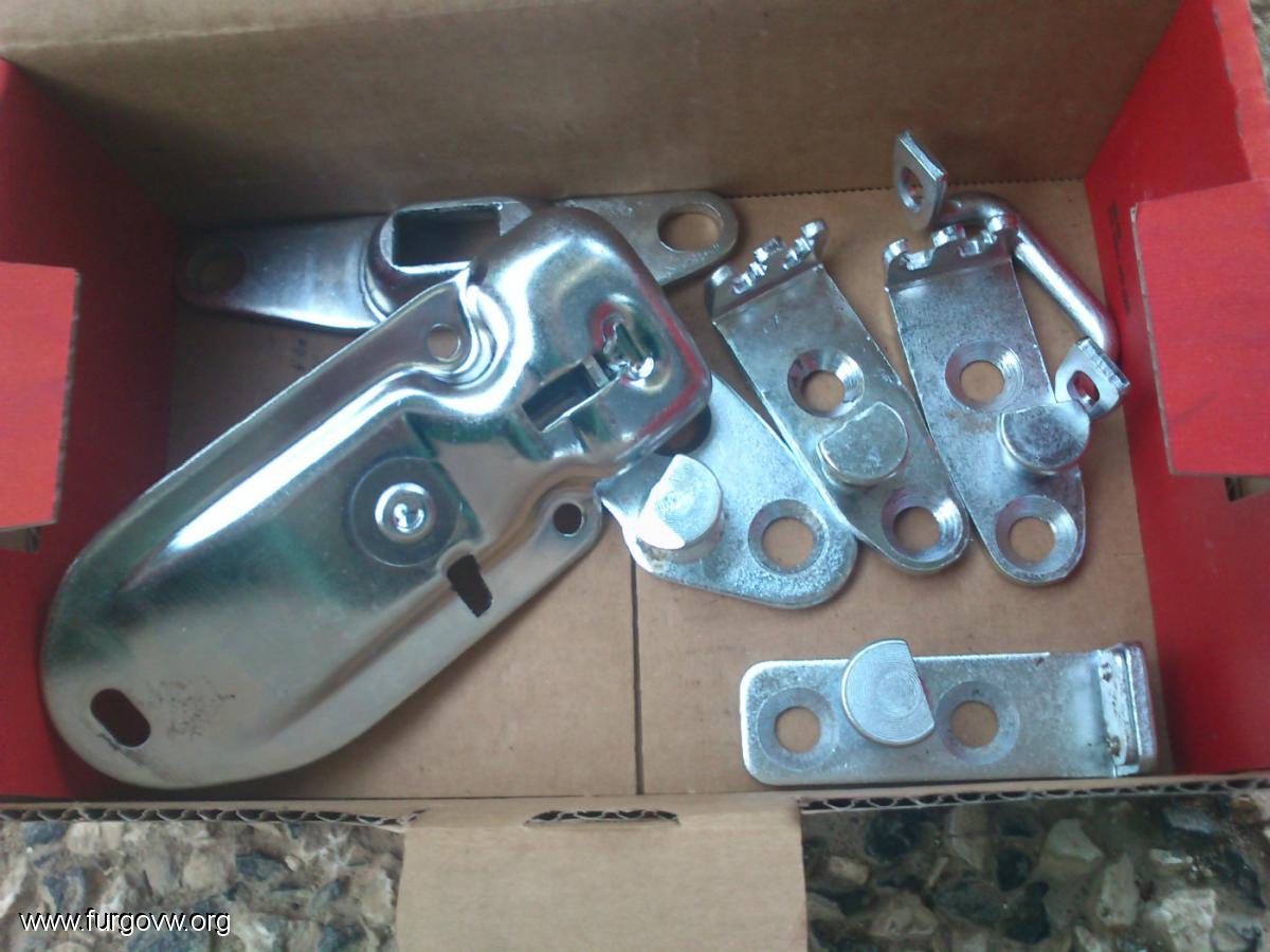

Resbalones zincadicos

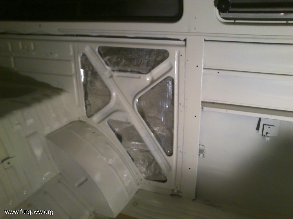

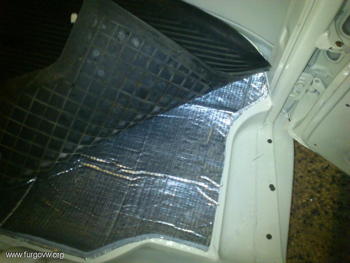

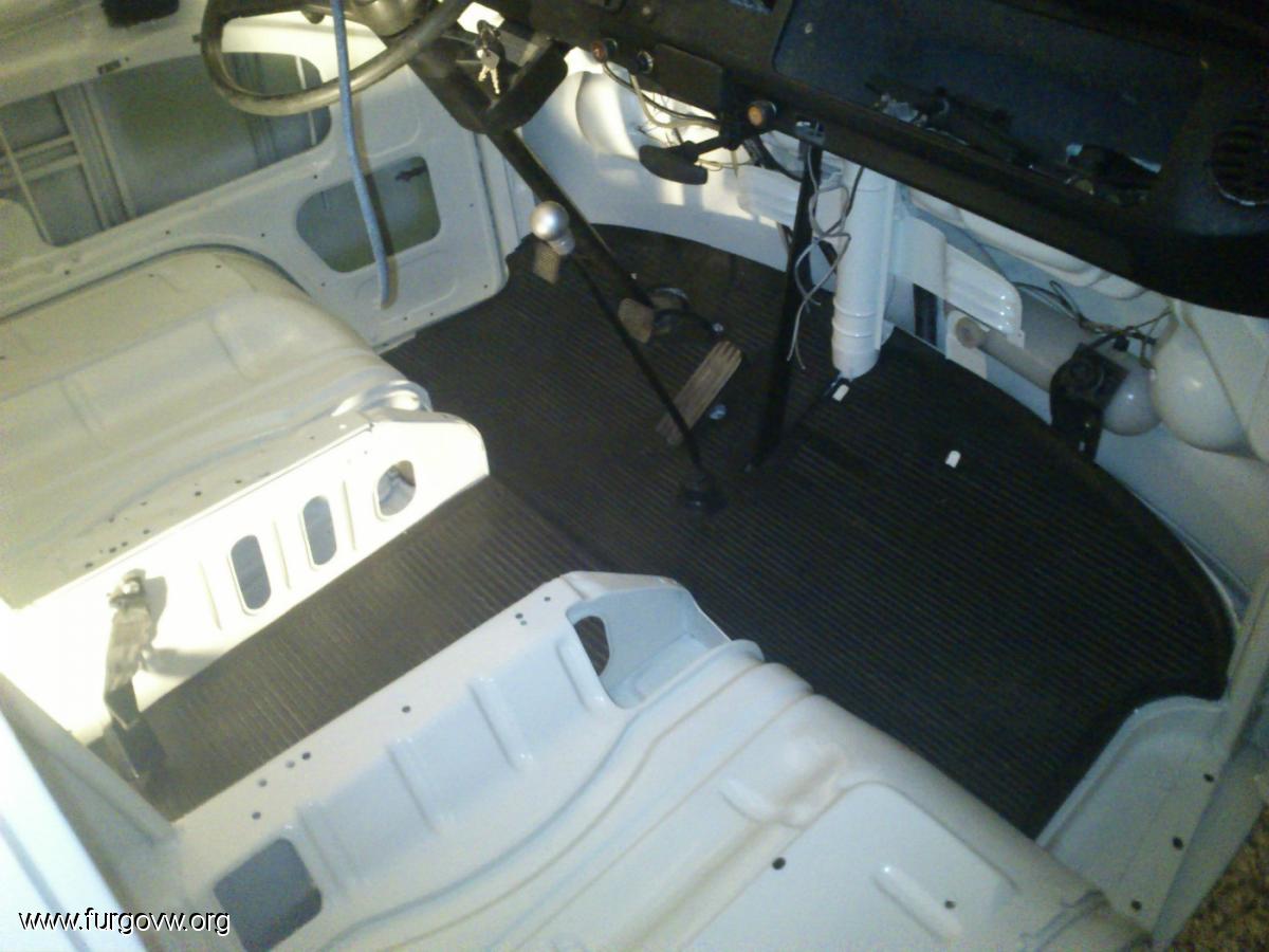

Un ratico que tenia coloque parte del aislante termico aunque tambien pone que atenua algo de sonido creo que ponia 12db, Se llama Termofonic es del Leroy Berlin. Tiene 7 capas.

Estas avanzando muy rapido!

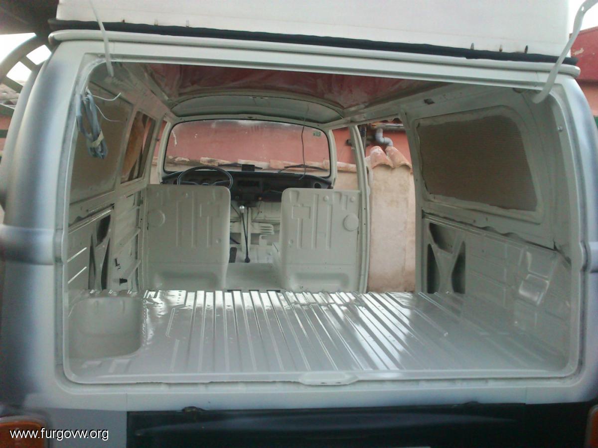

Y el zincado queda impecable!
Animo q en cuatro días tienes la furgo niquilá!
Agosarat
Muy buenos avances, ánimo que está quedando muy bien. Qué marca de pintura utilizaste?
