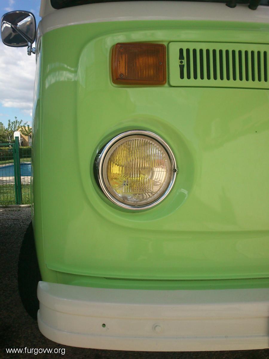

Javi T-2
Gracias chicos, pongo un par de  .fotografo de cerca.
chamo
corredor
dándole caña  .palmas .palmas .
Como a tu furgo nos falta un tornillo por meternos en estos fregaos  .meparto .meparto, pero dicen que "sarna con gusto no pica".
Felicidades.
Javi T-2
jajaja uno a cada lado, que se quedaron sin pintar y aun no los he puesto, no se te escapa una macho!  .meparto

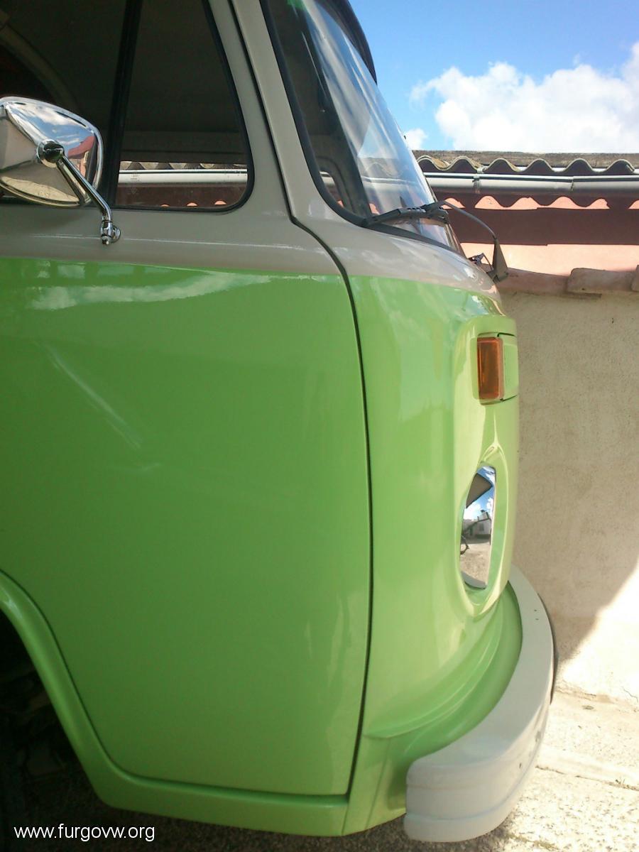

kafer
Como mola ese verde clarito!!!
Vaya metamorfosis...
Agosarat
como se nota el cambio, enhorabuena ha quedado muy guapa! .fotografo
