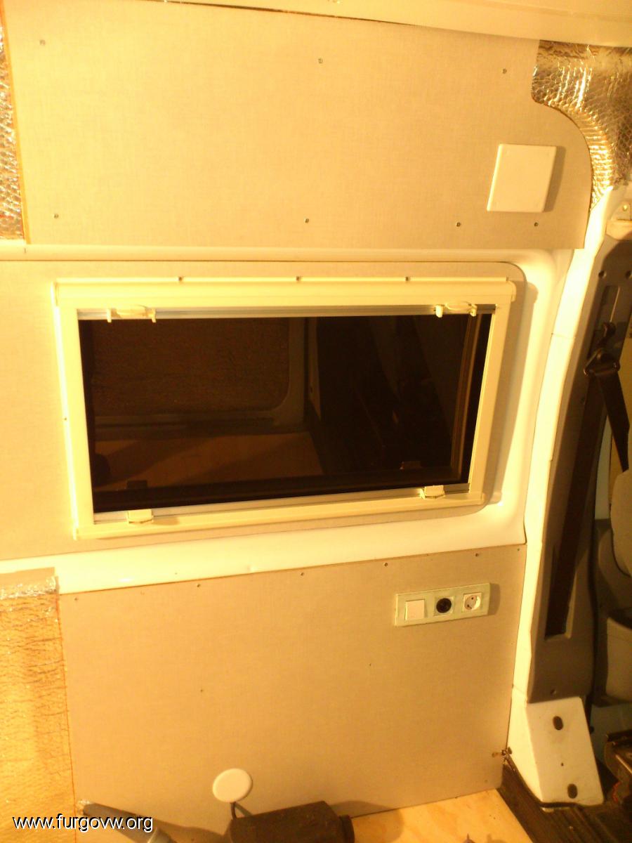

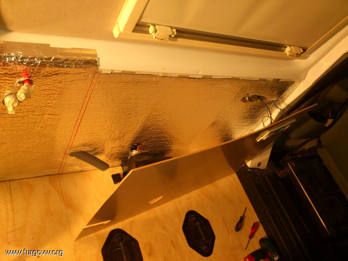

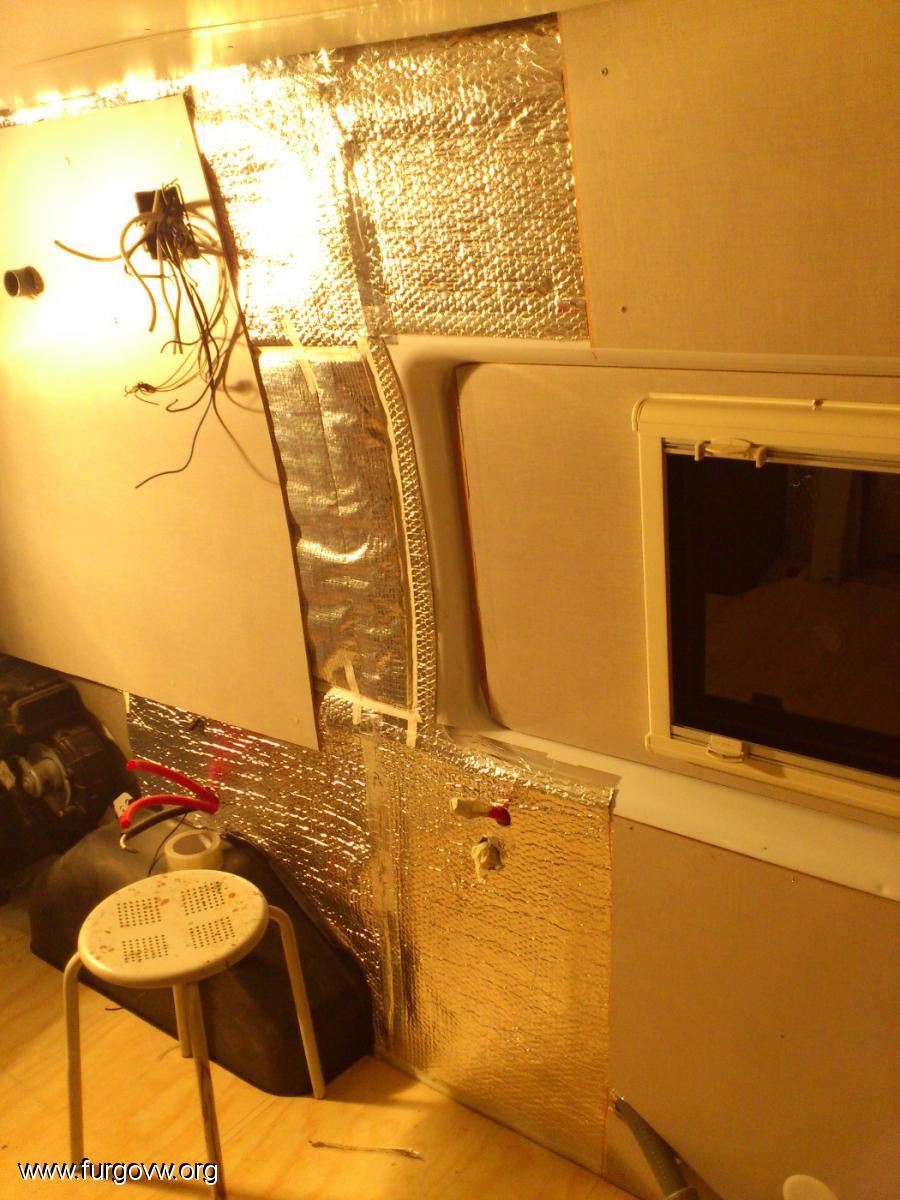

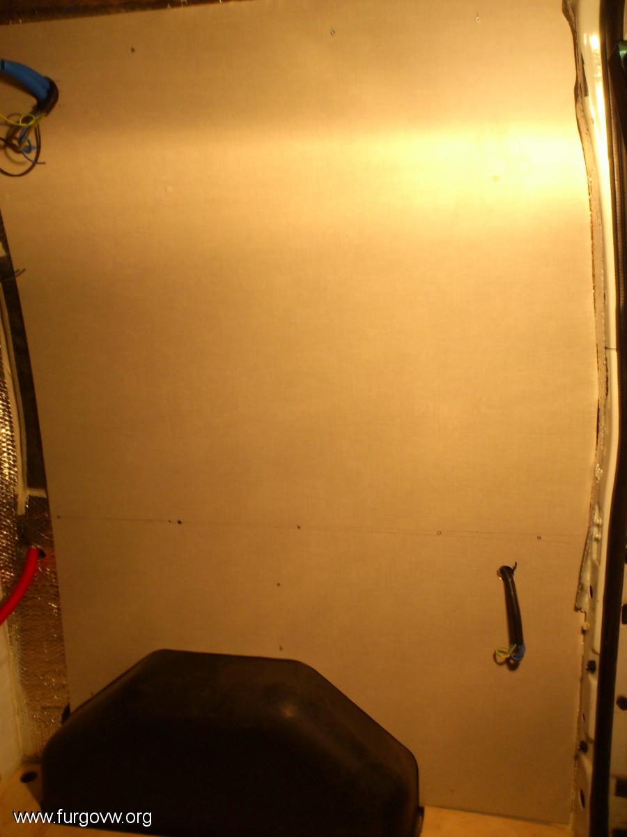

Ya estoy terminando el panelado, primero lo atornillaba con tornillos autoroscantes, de los que llevan una forma de broca en la punta, pero algunos, como el panel es de 5 mm y hace bastante fuerza, se pasaban. Al final lo que hago es un taladro con una broca muy fina (creo que de 2 mm) abocardado, y tornillo rosca chapa. Queda muy fuerte, no se suelta ni uno. Luego pondré tapa-cabezas adhesivos.

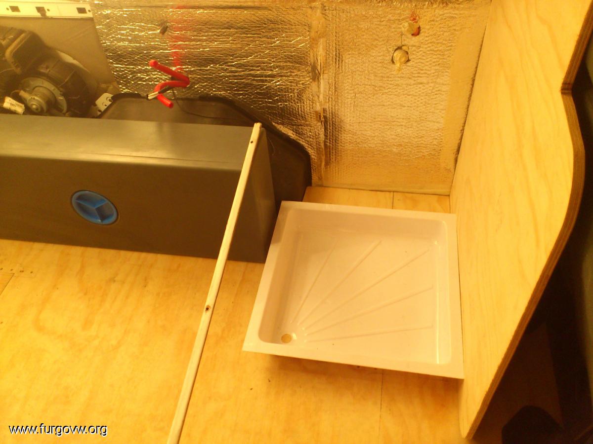

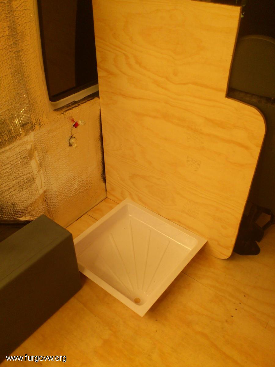

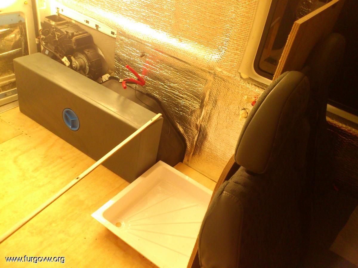

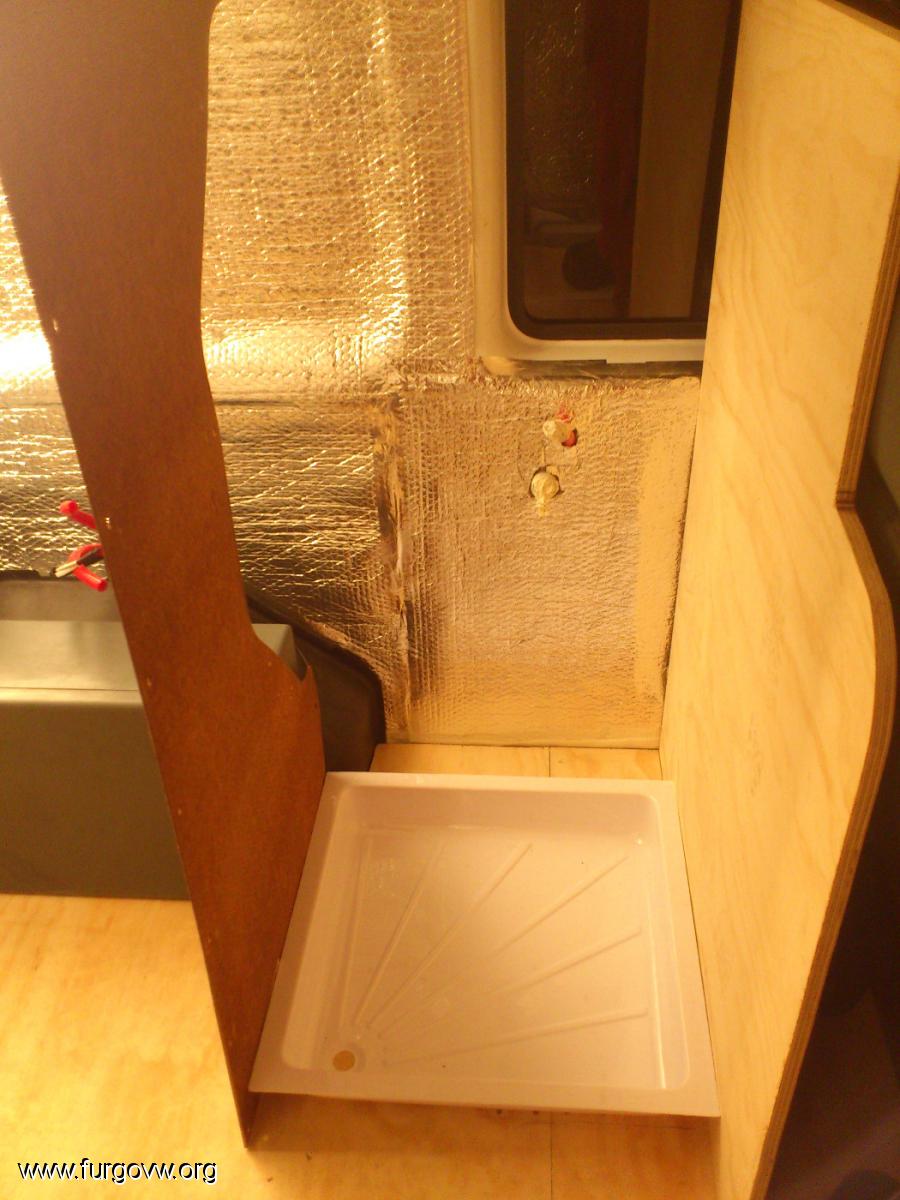

También he presentado el plato de ducha y depósito de limpias, y he marcado en el suelo la posición definitiva. El baño queda de 70x60cm, un poco justo, pero suficiente.

La ventana al final la he tapado a ras del marco de goma, por que si no el cassette oscurecedor salía demasiado, y he visto que las marcas de campers lo suelen hacer así (pero con molduras de plástico). La chapa que queda vista, quizá la forre con vinilo, aunque no queda muy mal:
Me falta el panel del baño, que va en blanco (lo demás es gris imitación de tejido) y tapa parte de la ventana:

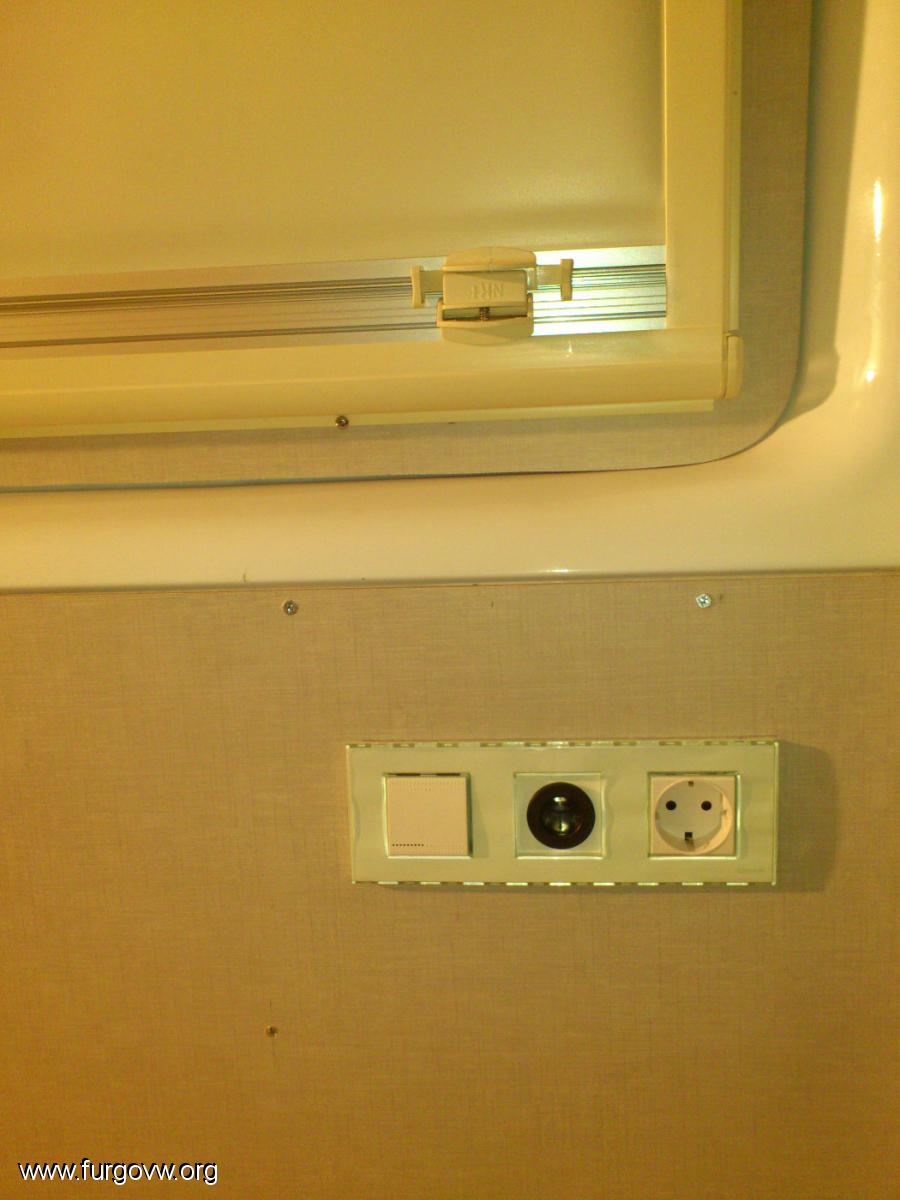

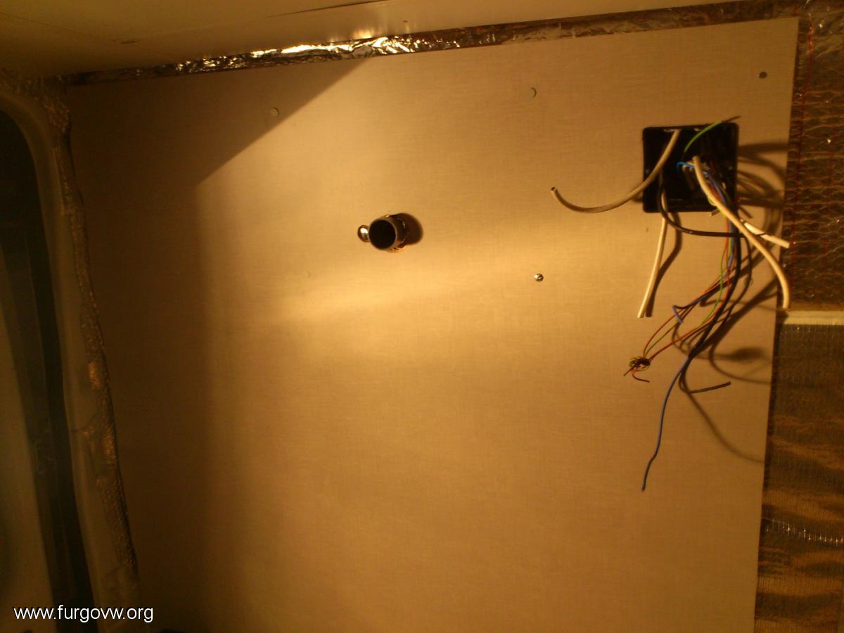

Debajo de la mesa va enchufe de 12v, de 220v, e interruptor de los tres focos de leds que van encima, en el altillo:

Que chulo el panelado!!!!! es gris???
Te ha quedao guapa la zona de la ventana, no vas a tapar la chapa del marco de la ventana???? asi queda bien de todas formas!!!

Ahora una de preguntas, me imagino que aún es provisional pero para aclararme un poco.
¿Por el panel del baño es tan bajo?, lo que tiene de mas de ancho me imagino que es que te falta darle la forma de la ventana y entrara algo mas, pero, ¿Luego no te queda bastante mas estrecho que el asiento?, ¿Porque has redondeado la parte de ese panel por debajo?, ¿La plantilla de la otra pared del baño porque tiene ese hueco?, ¿Tienes tapones adhesivos con esa textura para tapar los tornillos o usaras lisos lo mas parecido posible?.

Efectivamente, es un trozo sobrante del suelo, el definitivo será CPL en abedúl, así que la forma que tiene ni caso...
Eso era el panel originál del paso de rueda... solo es para hacerme una idéa... te he roto los esquemas.. jeje
tengo unos grises lisos con un poco de textura que se parecen mucho, en alguna foto hay algunos puestos, de todas formas siempre será más discreto que lo que lleva la furgo de serie y no pasa nada.

Si con un sacabocado sacas los tapones de algún retal que te sobre también te quedaría genial, ya con un cutter le quitas solo la capa del color del panel y con un poco de pegamento de contacto transparente quedan genial, solo sera para los que te queden a la vista, los de dentro de los muebles da igual cual pongas.  ;)

Los tapones no me importa que se vean, de echo si intentas disimularlos demasiado creo que queda peor, si te fijas los profesionales ponen tapones bien visibles y grandes.

La pared del baño te deja abatir y desmontar el asiento sin problemas?

 Si, se puede desmontar el asiento. El mueble de cocina va en dos piezas, la del fregadero fija, y la de cajones desmontable, así se saca fácil el asiento.
