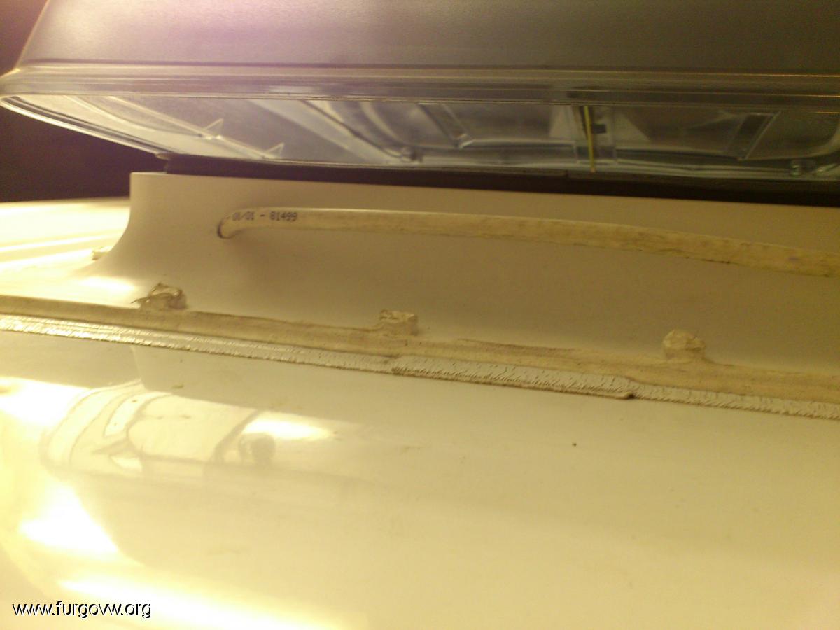

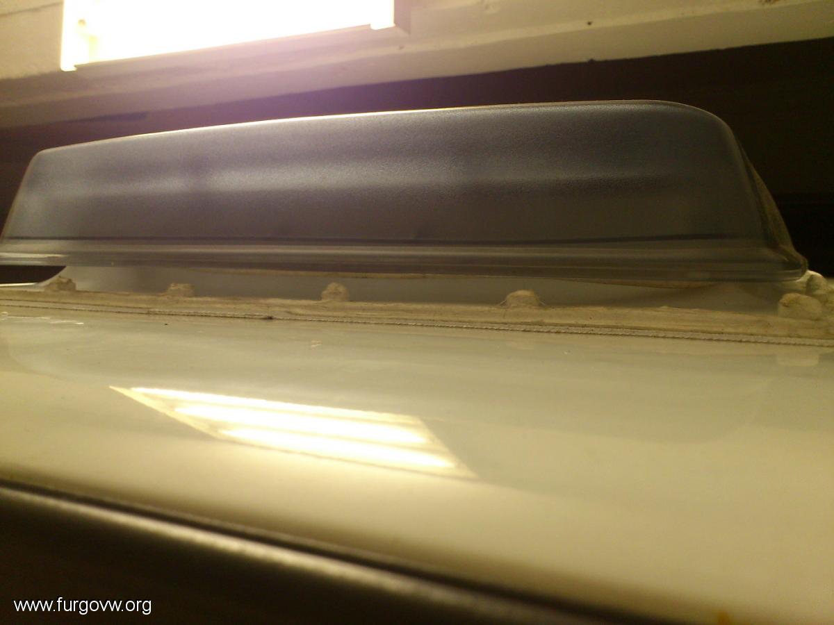

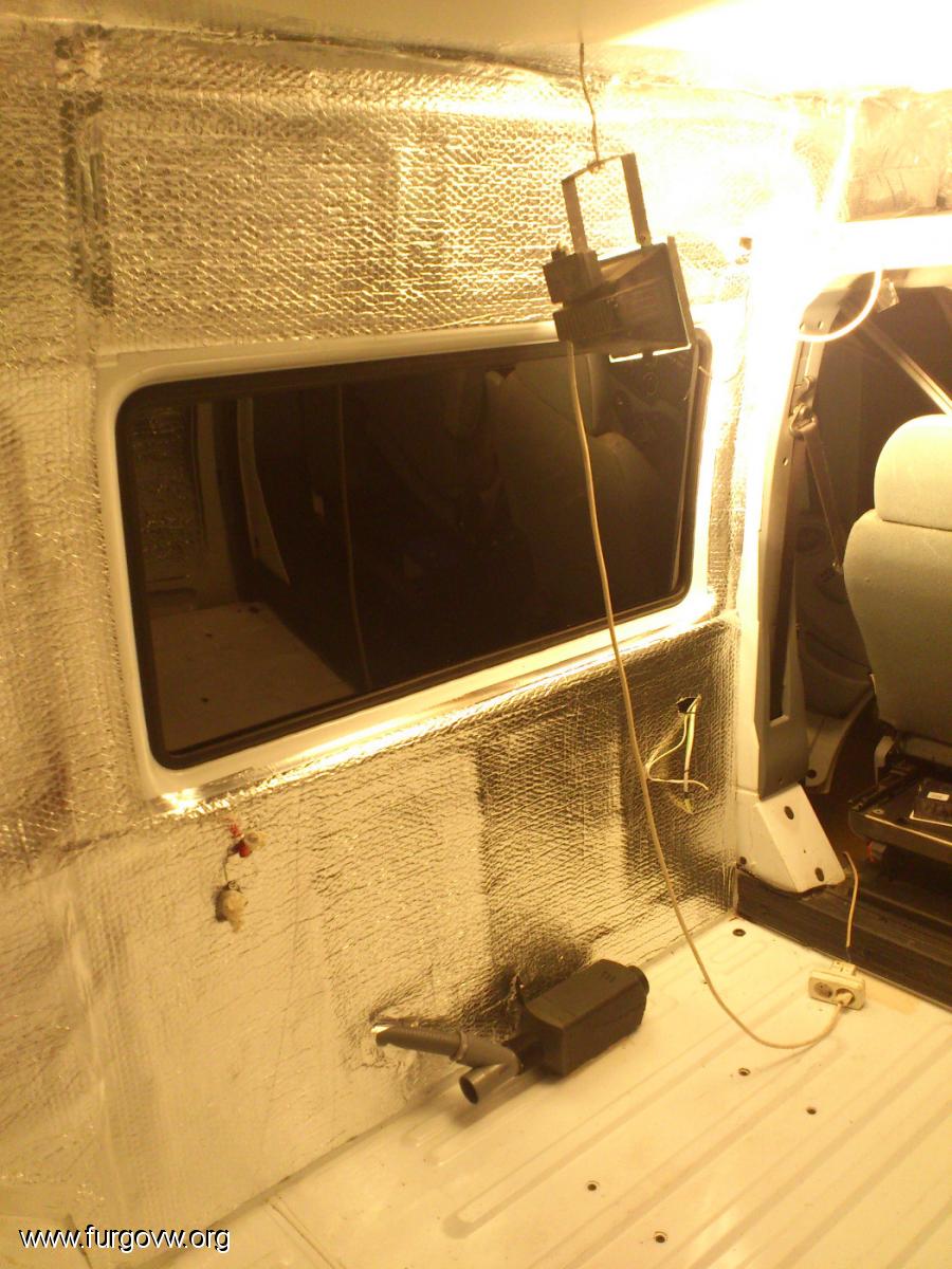

Bueno, sigo con unos avances de esta semana.... lo primero la antena de tv, hace tiempo la usé en casa, y con este sistema se veía mucho mejor la tele que con la antena de interior de 25€ que tenía, despues puse una exterior y si, esa es mejor, pero en la furgo no quiero llevar ese armatoste encima, así que le he puesto un cable coaxial que se pela unos 20 cm. y se vuelve la malla para atras, y el hilo central de cobre se deja recto, de tal manera que hace un campo positivo-negativo.

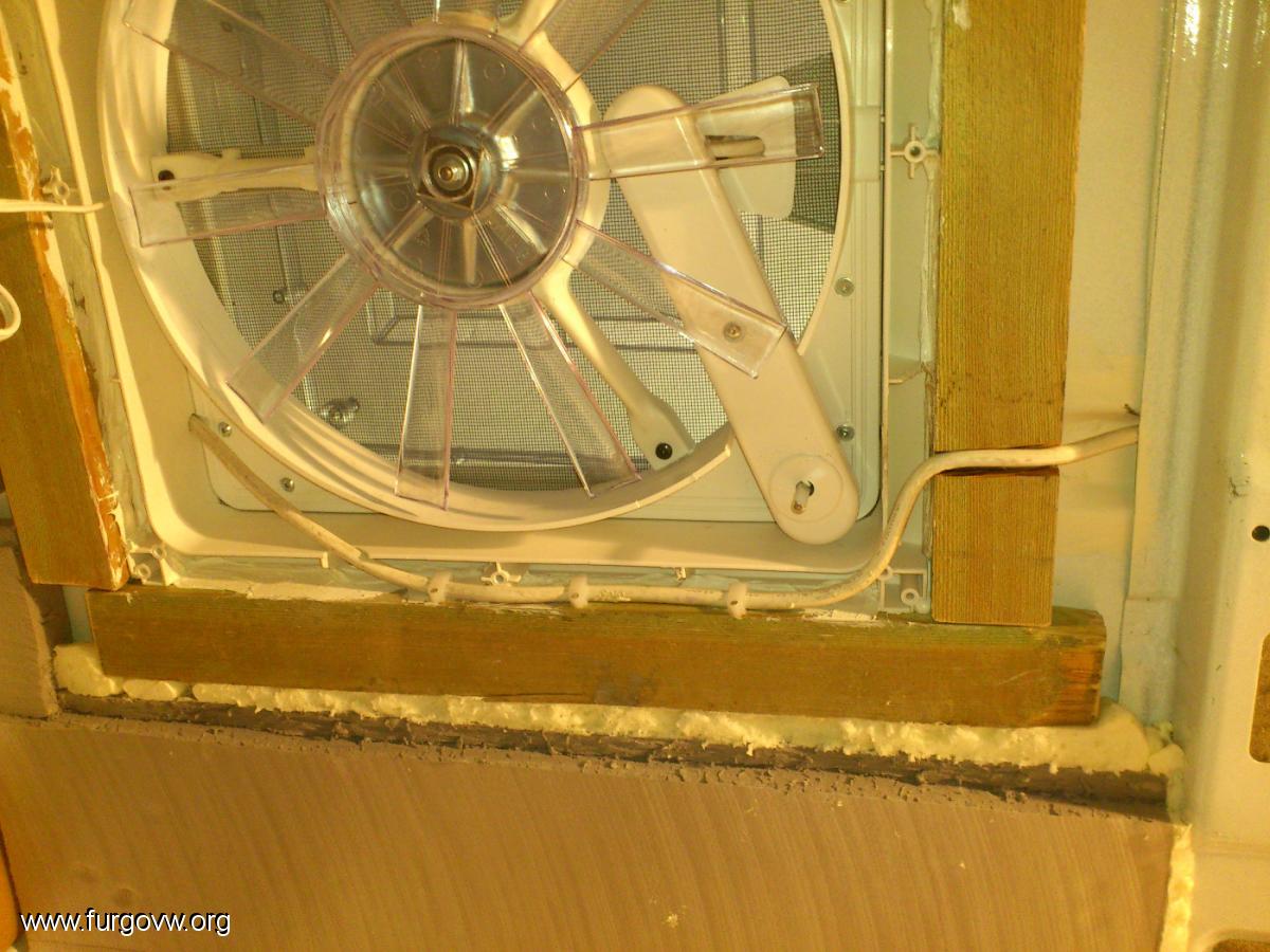

por aquí he sacado el cable al techo:
Bien de sika por dentro, y ya está. Si no recibe bien, vale con abrir un par de centimetros la claraboya, y mover a mano el cable-antena hasta la posición donde reciba bien. También se le podría poner un amplificador de señal, ya veremos que tal funciona.

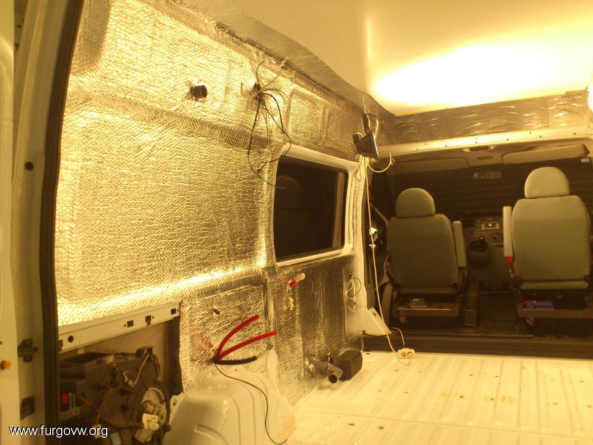

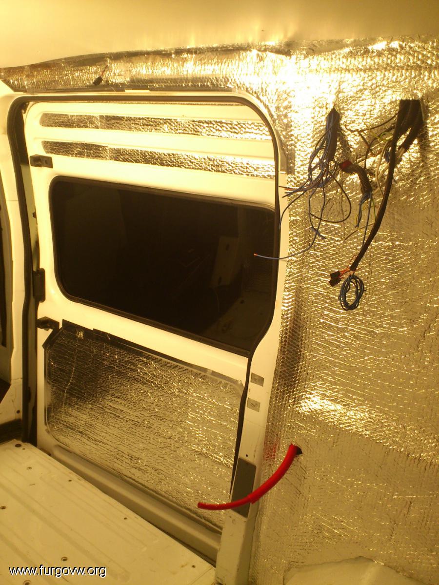

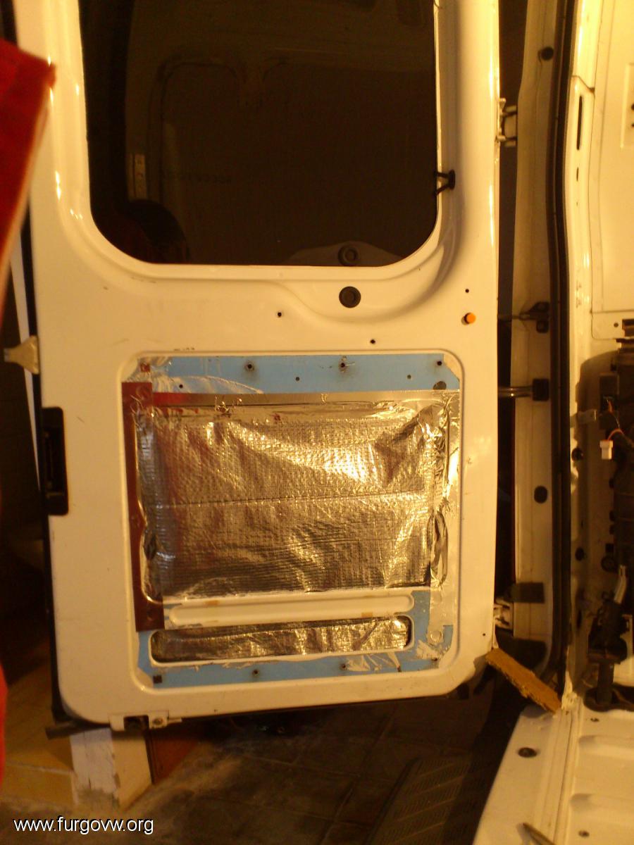

Por otro lado ya estoy poniendo el aislante multicapa:

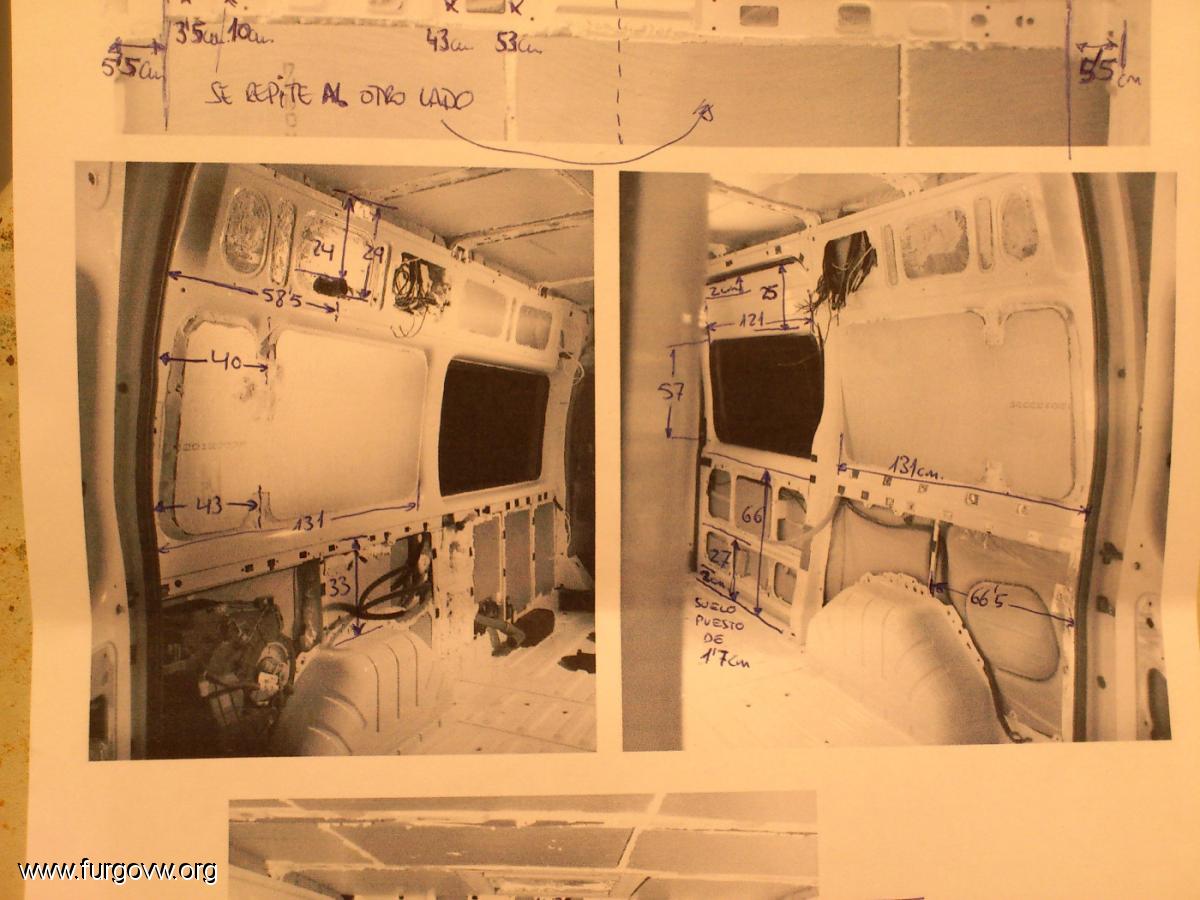

Y ayer me he pasado un buen rato midiendo todo lo que se me ha ocurrido en la furgo, antes de tapar con el aislante. Voy a hacer un hilo con estas medidas por si le sirve a alguien, y luego pongo aquí el link será este:
http://www.furgovw.org/index.php?topic=261859.0
En el link hay más fotos como esta:

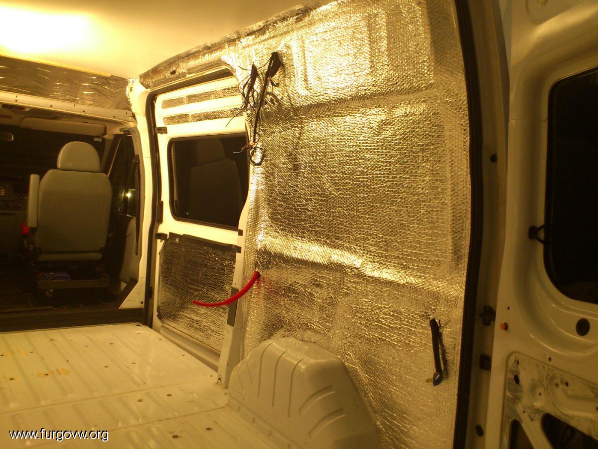

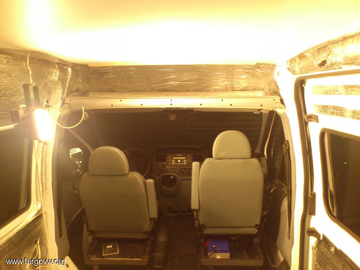

Por fin he acabado con el aislamiento! ya no sé si estoy en una furgo o en una nave espacial...jeje
Ahora toca empezar a panelar, ya he puesto el primer panel del techo y sin problemas.
Fotos de como va la cosa:

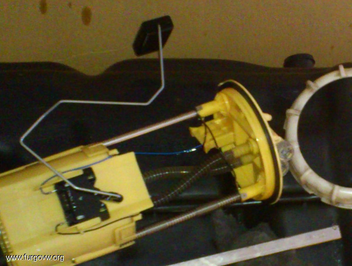

Por cierto la toma del aforador del deposito, me refiero al pitorro que te hace referencia TA, sabias que es una salida auxiliar preinstalada que al parecer monta Ford, el tema es que yo la voy a montar ahora( la calefaccion) y quisiera saber si te acuerdas de si lleva alguna toma por debajo del pitorro (dentro del aforador)
Ah y tambien gracias por el brico de montar el espadin, si lo hago será gracias a ti.
ta
Aúpa, yo pienso que hay que cortar la punta y deslizar el tubo fino de la calefacción hacia adentro , no cre que haga falta el kit , si lo haces saca fotos por favor .
En su día pregunté por esa salida , y como no se sabía nada pues puse la T .

Esta foto es lo que tengo, Flaw. No me acuerdo si por dentro estaba tapado o no, y no sé si es lo suficientemente ancho para meter el tubo de la calefa.
otra opción podría ser meterlo por el respiradero de delante, sin sellarlo, pero que quede sujeto para que no se salga, aunque yo prefiero las cosas bien hechas, aunque cueste.
ta
Aúpa , yo lo intente por el respiradero primero , pero no pude , se me atascaba .
Pero si el tubo entrase por la preistalación estaría muy bien .

Gracias por la foto tioka, ya veré porque hoy ojeando he visto el manguito tan cerca del filtro... vamos que  pongo la T ahi y no me tengo ni que agachar ;D
