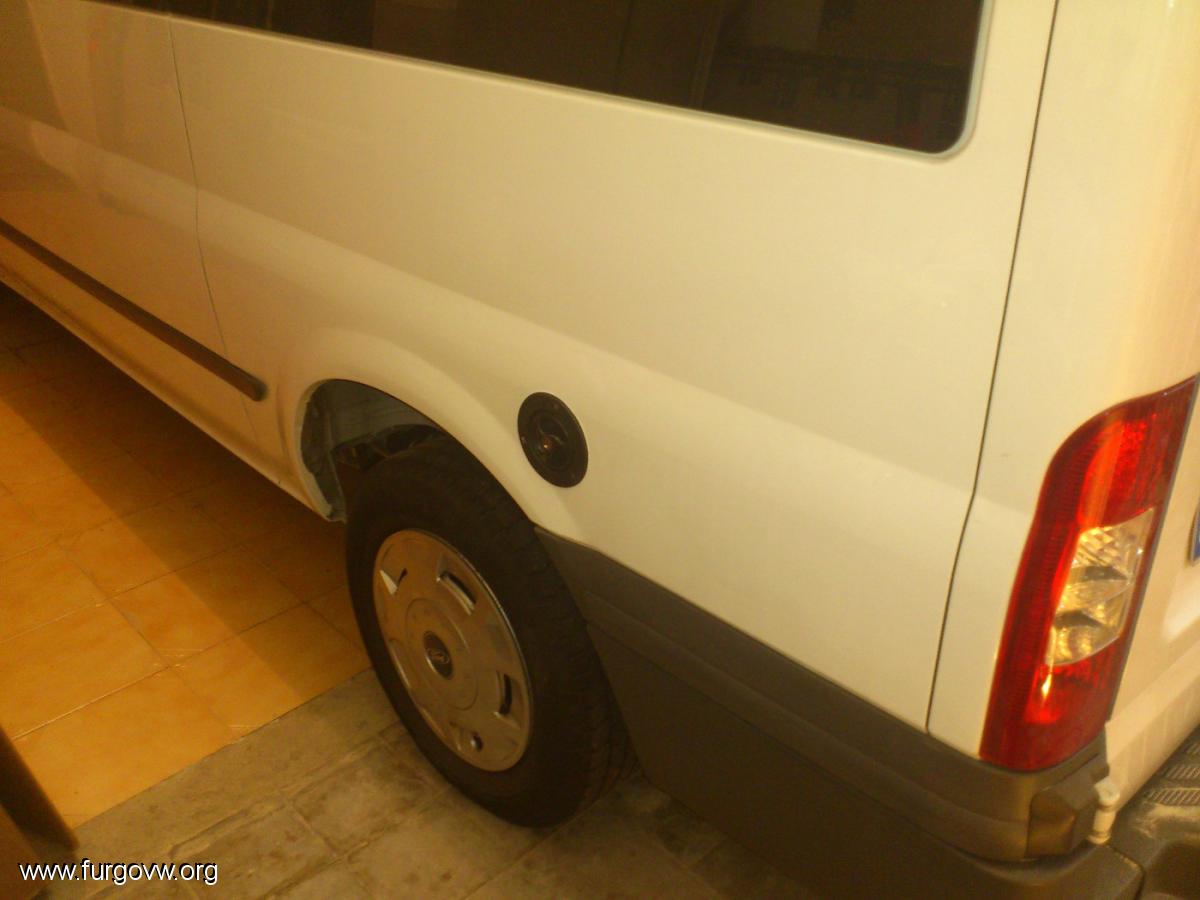

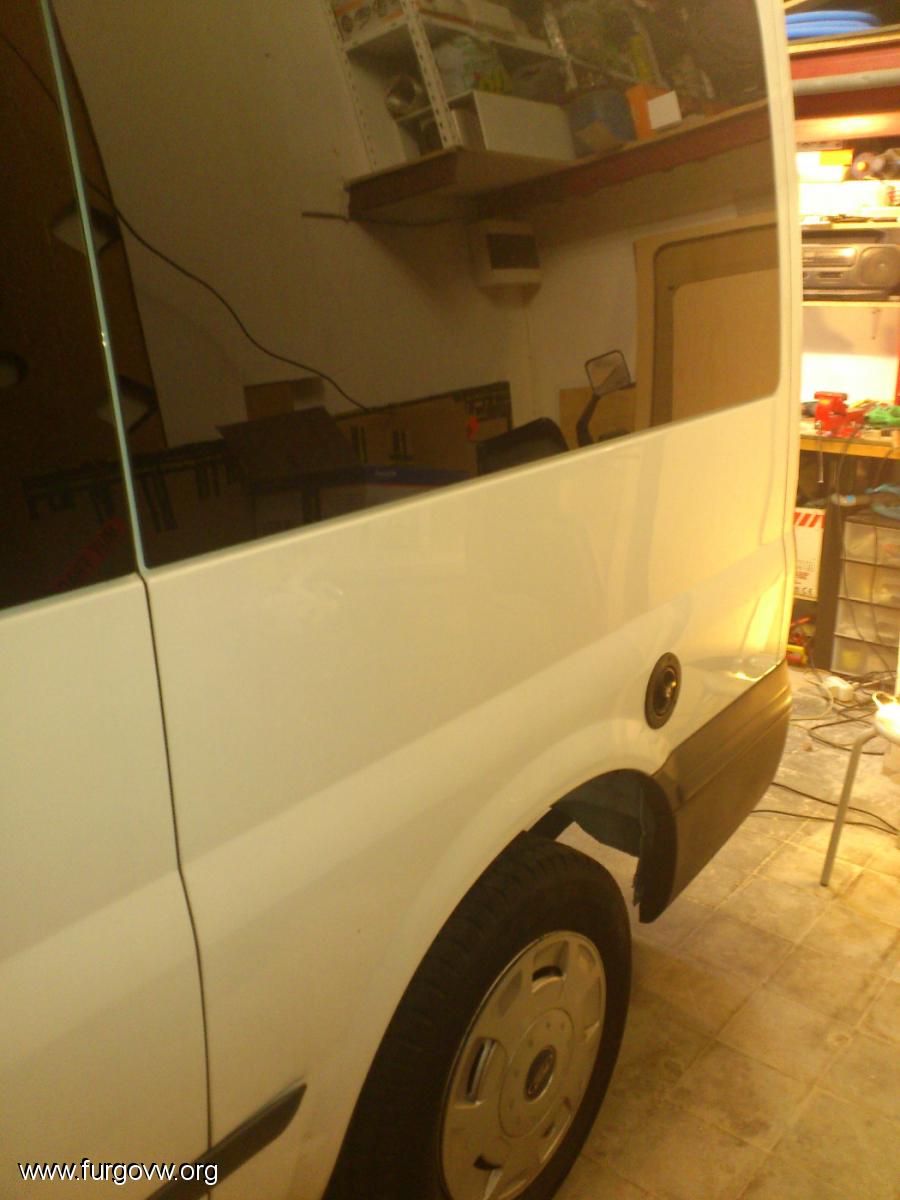

Ayer he montado la boca de llenado de agua en el exterior, y pensaba ponerla dentro por discreción, pero he pensado que no se ve demasiado y que dentro, al llevar el depósito en el lado de piloto en el maletero, tendría que abrir primero una de las puertas traseras, luego la otra y despues el tapón... y hacer todo eso lloviendo por ejemplo, como que mejor no...
INNOVANS
Marzo 22, 2013, 16:24:42 pm #198 Ultima modificación: Marzo 22, 2013, 16:26:15 pm por tioka

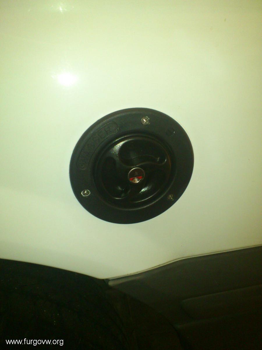

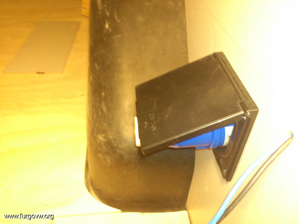

Fotos de la boca de llenado de agua, he tenido que encajarla con calzador , limando un poco unos salientes de chapa del marco del paso de rueda hacia dentro, por que con la cale de la furgo si no quedaba en una zona de chapa que no es plana, pero ha quedado muy bien, pintado con antióxido, sikaflex, y tornillos de inoxidable.

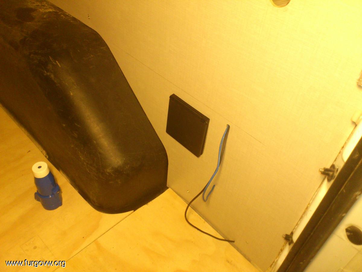

La toma de 220v. si va en el interior, por que el cable pasa por debajo de las puertas sin problema, en el lado copiloto en el maletero va un arcón estrecho, lo justo para tapar el paso de rueda, y la mitad superior se accederá desde arriba, y la de abajo tendrá un hueco hacia el maletero, dentro del hueco es donde queda la toma de 220v. y hay sitio para enchufarla y para guardar el cable y las conexiones necesarias. Los otros cables que se ven son para un enchufe de 12v. que irá en la tapa que da al maletero.

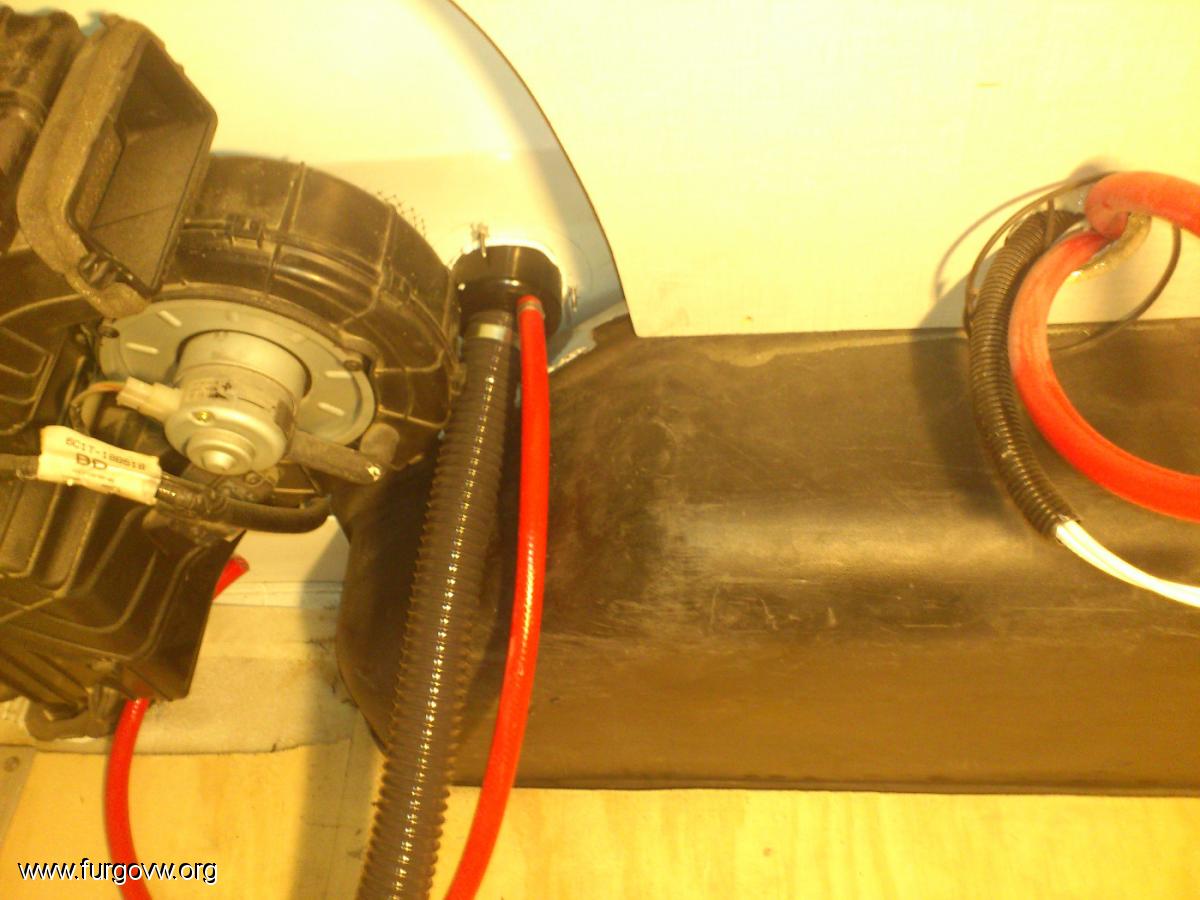

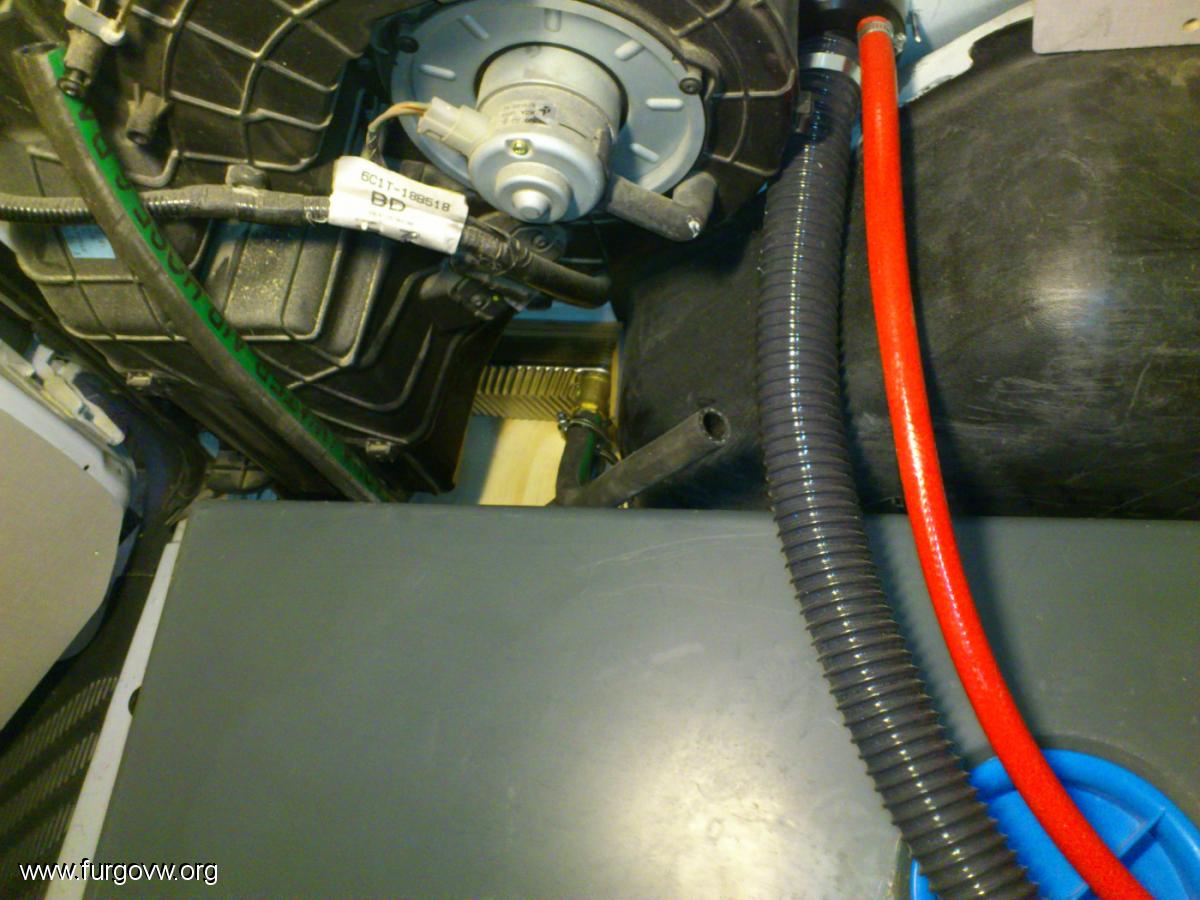

Intercambiador de calor conectado! bueno, solo la parte del agua de motor, los manguitos que van al depósito estan puestos a falta de poner el depósito, y así he probado que no hay fugas internas, además arregle una pequeña fuga de agua que tenia un tubo de los que iban a la cale trasera, tenía un poro en un tubo de aluminio de 15mm de diametro, así que le corté y he puesto un trozo de manguito de goma con un par de bridas y pasta de juntas y arreglado.
También falta aislarlo termicamente. Va debajo de la cale trasera, en el maletero, e irá tapado por el depósito, aunque dejaré un hueco de registro:

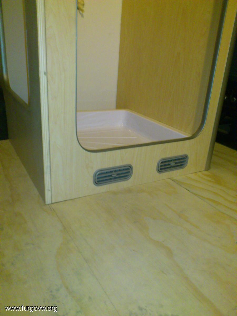

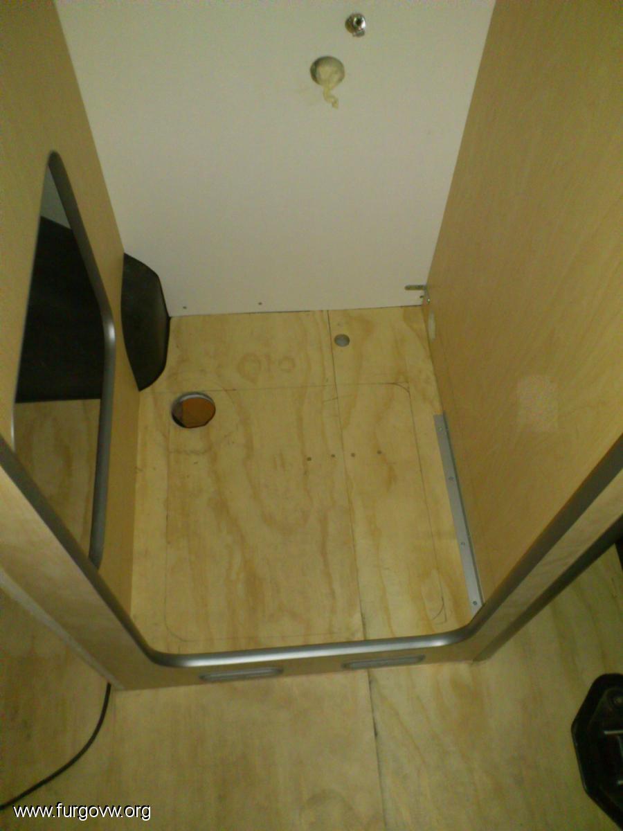

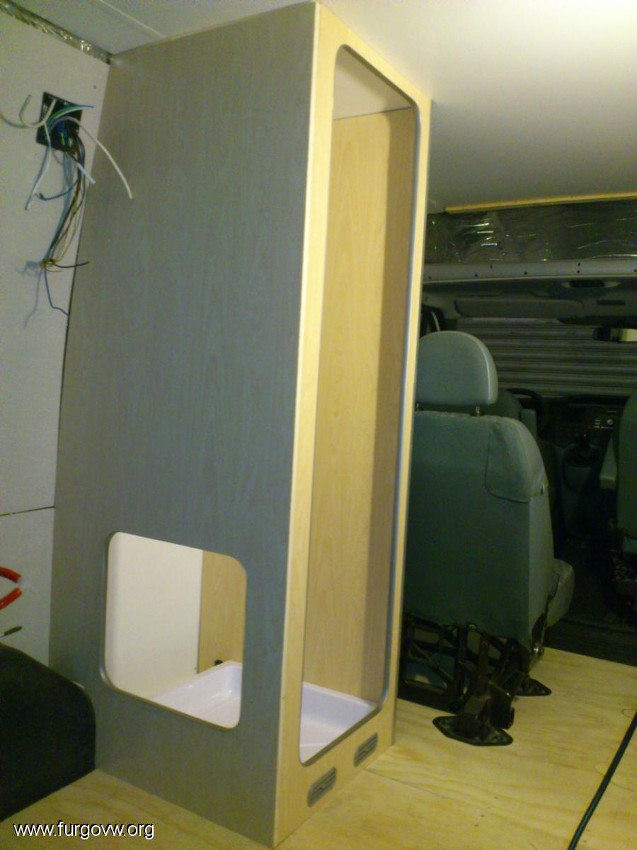

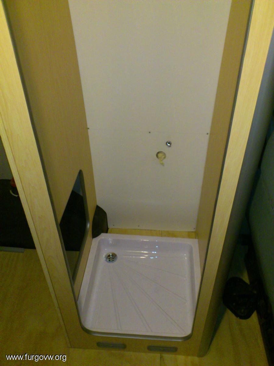

Y ya voy con la colocación definitiva del baño:
