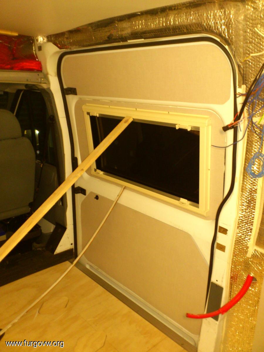

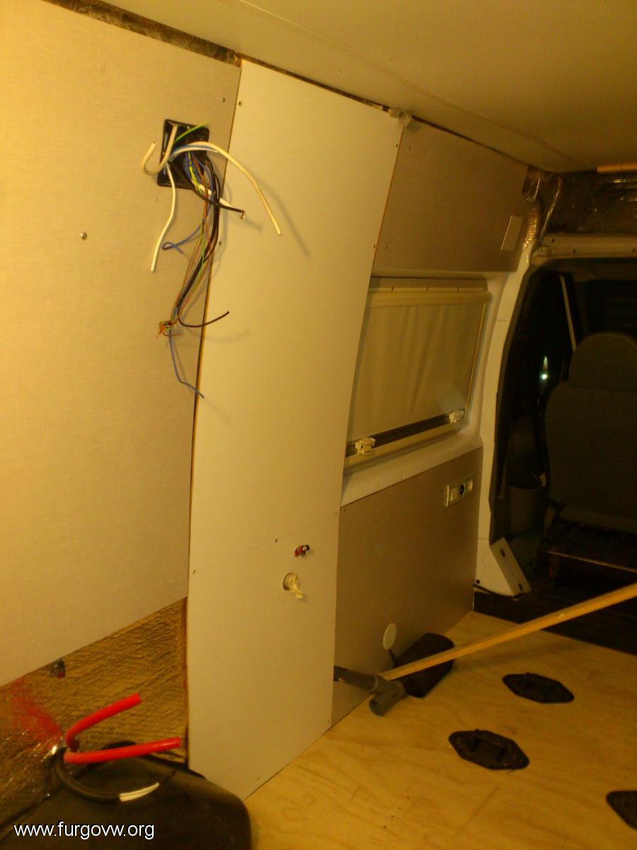

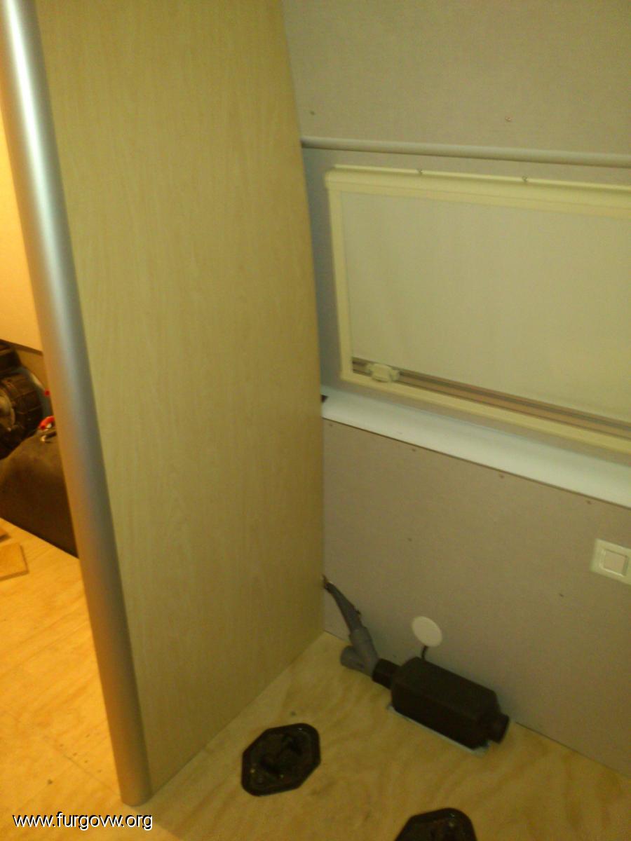

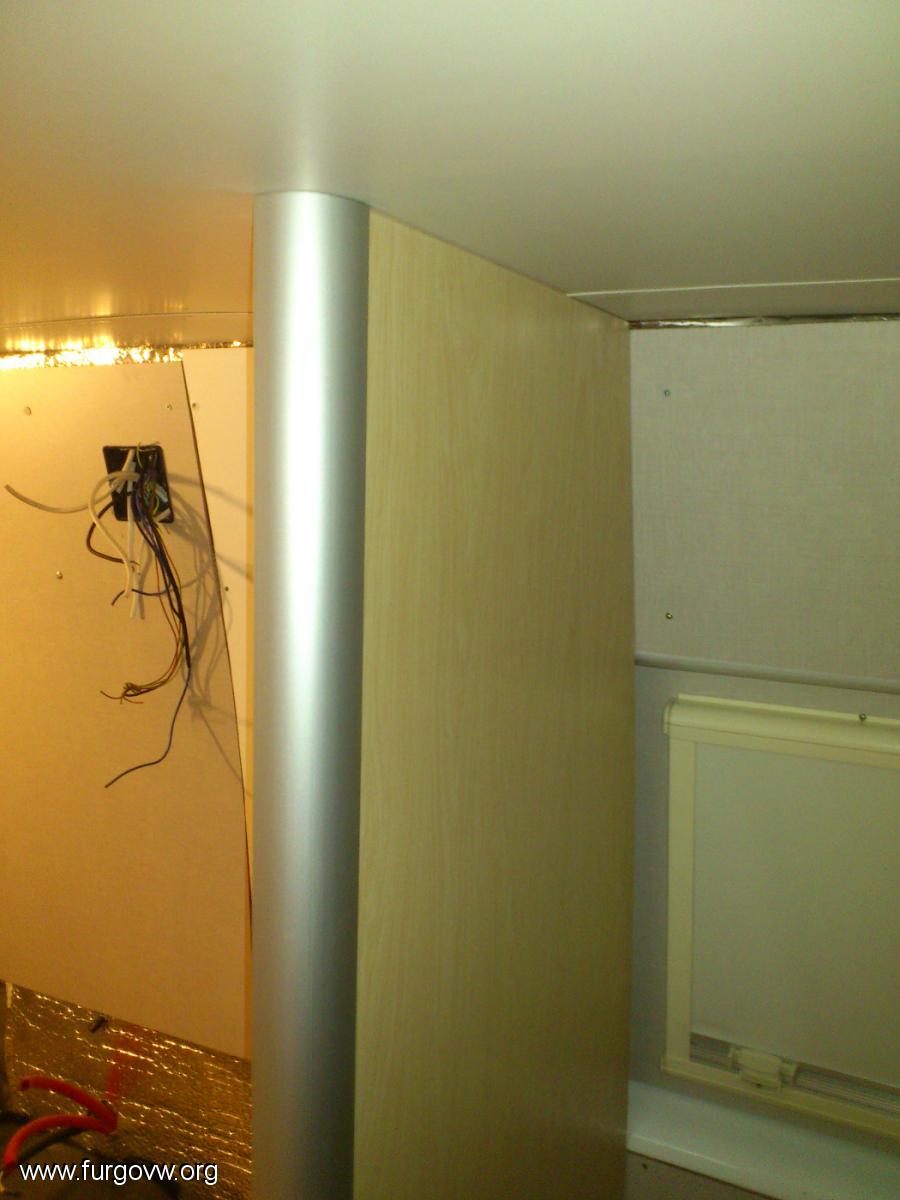

Bueno, a falta de un recorte que va detras del arcón bajo-cama, está acabado el panelado.
Esto es el baño, en blanco:

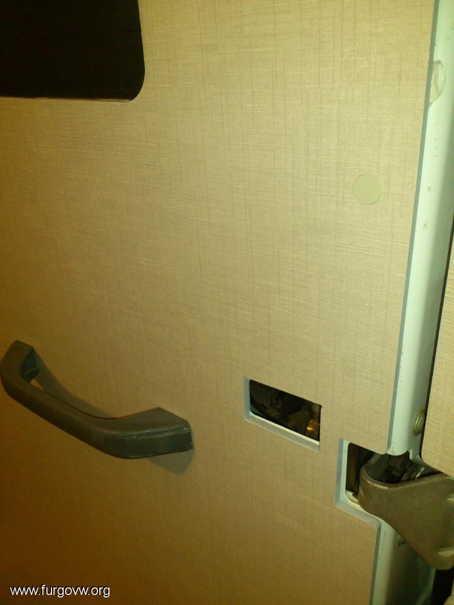

Ya está montado el otro oscurecedor en la corredera, he tenido que rebajar un poco el tirador del store para que no pegue al abrir del todo la puerta...

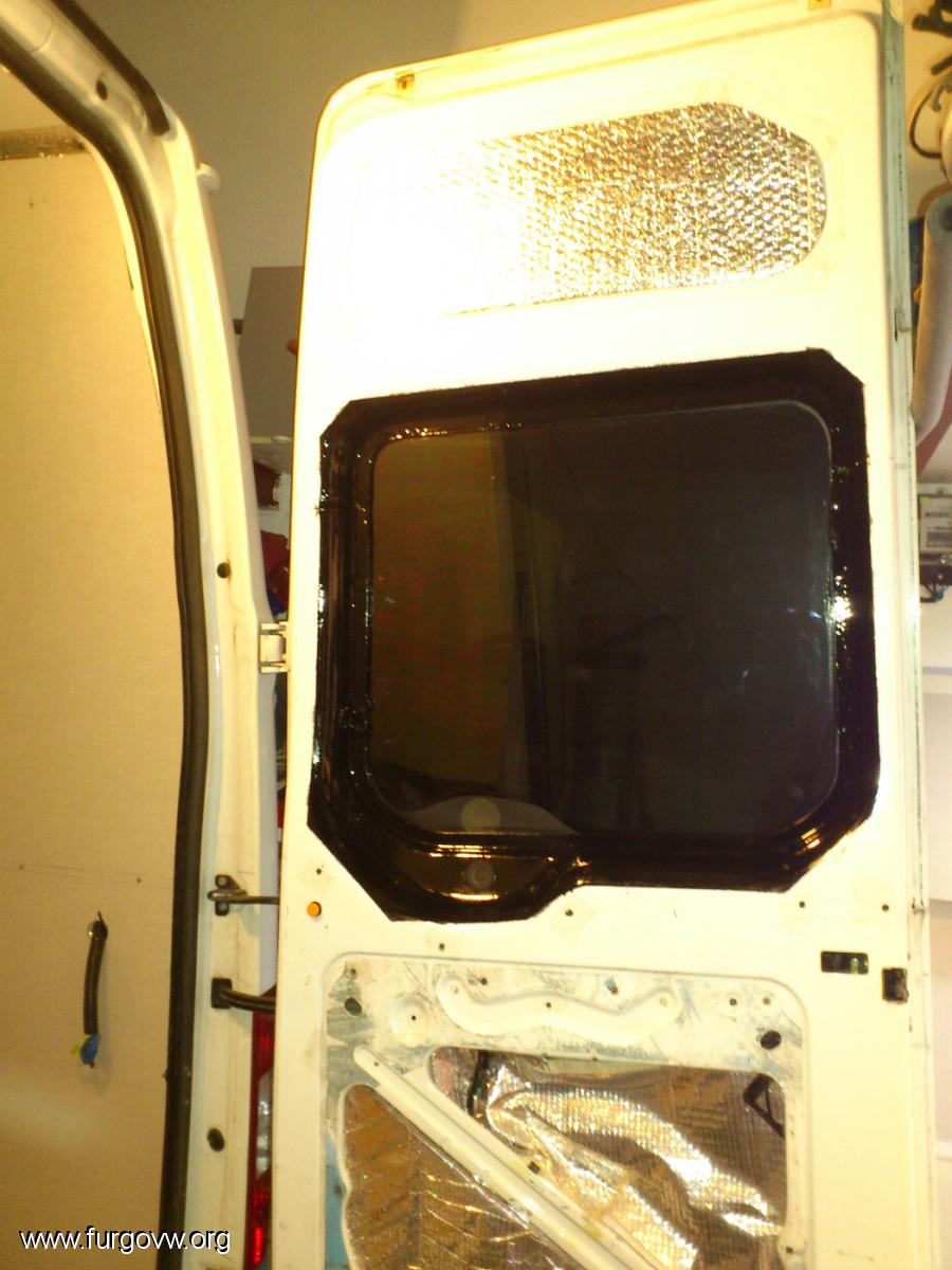

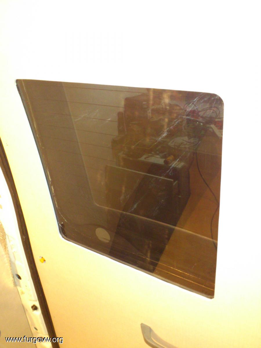

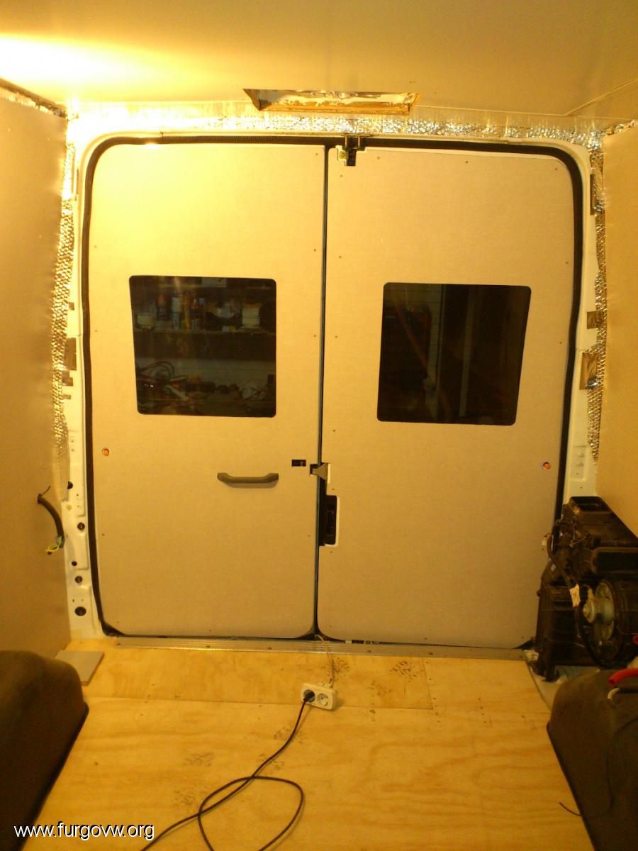

Y estas son las puertas traseras:
Le he puesto un metacrilato pegado por dentro al hueco de la ventana, y va sellado con silicona, para que haga de cámara de aire y aisle más, primero pinte la chapa que se verá:

Felicidades por la furgo, cojo asiento que está muy animado,   me gusta mucho el replanteo que llevas, pero eso del metacrilato... no crees que se formará vaho y que te va a costar mucho limpiarlo??. el acabado está muy bien igualmente
Guilleridoo
.....Sí, para que hiciera camara de aire, aislara y no se llenara de humedad, entre la chapa y el metraquilato tendria que estar al vacio, como los vidrios de las ventanas de casa !!!...suerte

He intentado que quede sellado entre el metacrilato y el cristal de la puerta con un cordon generoso de silicona (aquí no he puesto sika, por si hay que abrir), puesto entre el panel y la chapa, aunque no estoy seguro de que lo sea, si se empaña buscaré solución.

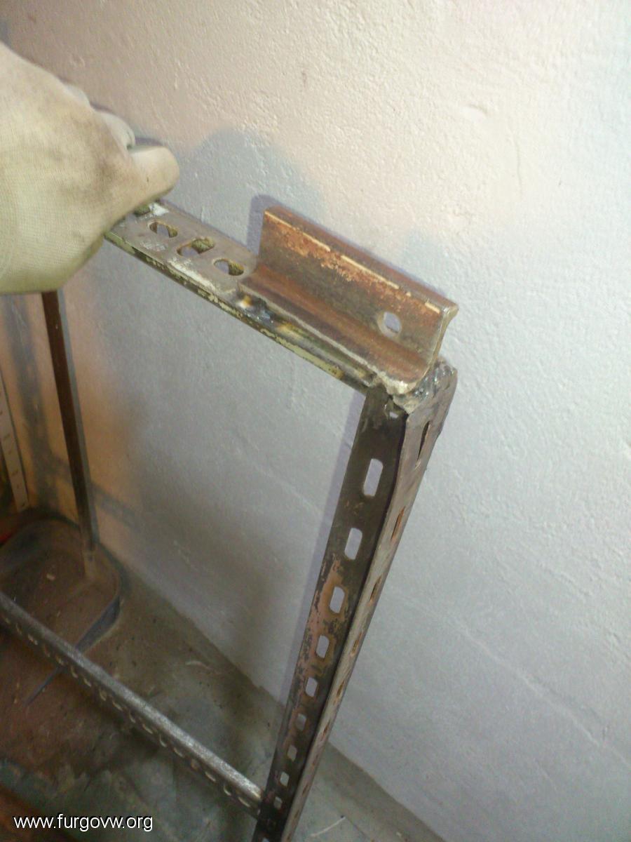

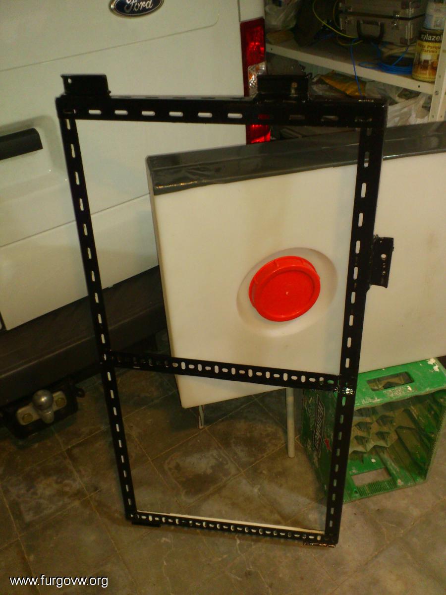

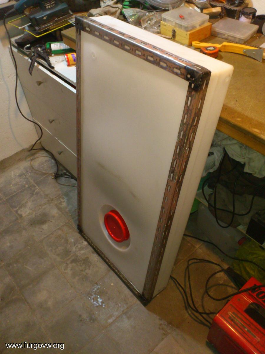

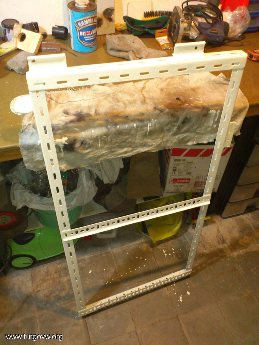

Ya tengo hecho el chasis para sujetar el depósito de grises en los bajos, compré unas patas de estantería metálica de las fuertes en reto, y lo de siempre, cortar, soldar, lijar y pintar...
Irá colgado de unos agujeros al chasis con varilla roscada inoxidable doblada en forma de gancho.
Al depósito le he puesto pegatina gris en el costado exterior para que no se vea mucho:

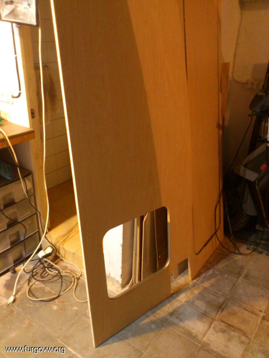

Y ya estoy con los muebles. Los paneles de luluk, de CPL en principio me parecieron algo débiles, son muy ligeros y el material  de recubrimiento es bastante blando ya que es como papel, es más blando que la melamina de los muebles de cocina, pero se trabaja muy bien, no se salta al cortar o limar y he hecho pruebas dejando unos trozos un dia entero a remojo y ni se inmuta, se seca y sigue como el primer día, así que contento.
Los panales me llegaron envueltos cada uno en cartón, por lo que ya tengo para hacer todas las plantillas que quiera...
y empezé por el baño, para luego ir fabricando hacia delante y detras uniendolo todo:
En algunas esquinas uso esta esquinera de aluminio, cara, pero queda fantástico:

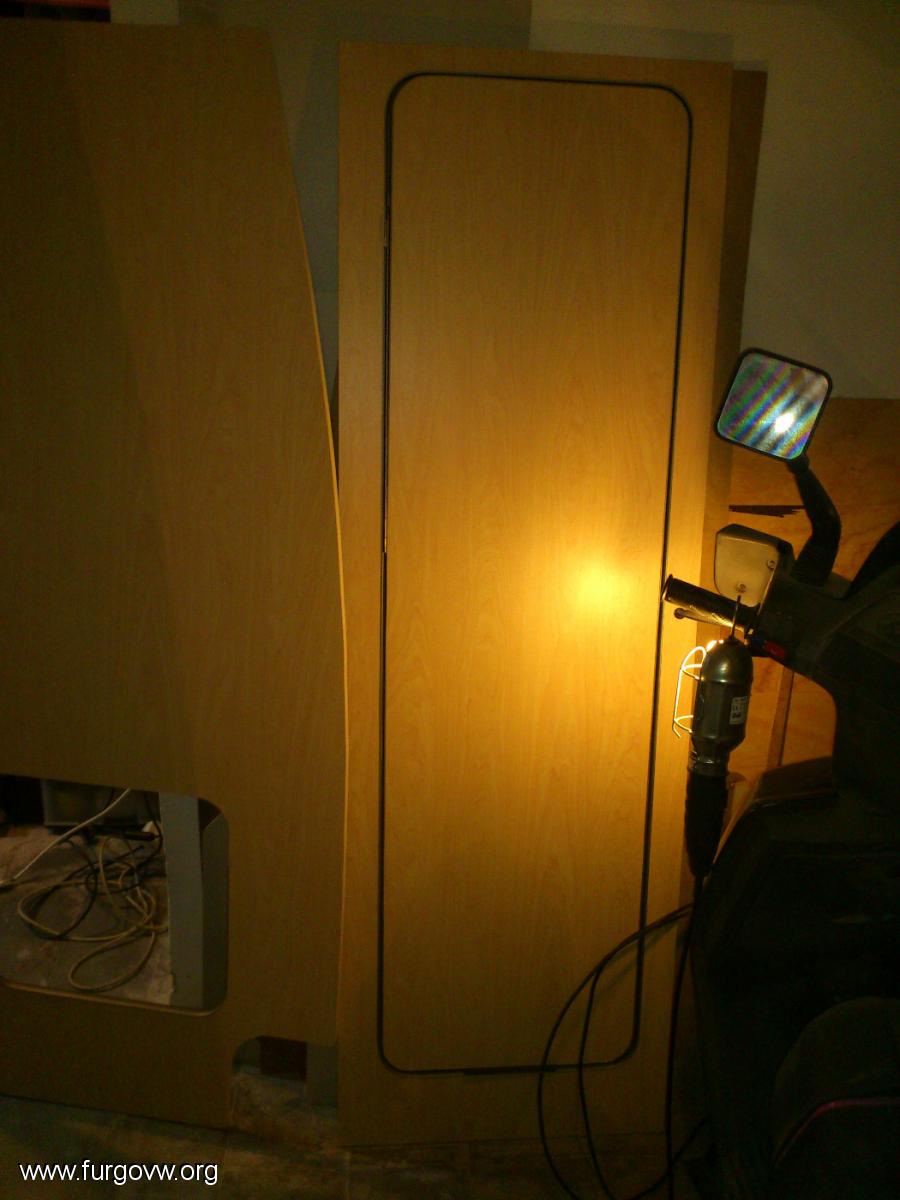

En la pared contraria he hecho una puerta, que al abrirla será un cajón sobre guias donde saldrá el potty, que al cerrarlo queda encima del depósito de limpias, que al final lo pongo tumbado, me quita 20cm. más de maletero, pero me permite montar así el potty, que queda más o menos de alto como la baza de casa, y mejor a que esté en el suelo como un orinal, además en el cajón también cabe el papel, papelera, líquidos y queda todo recogido con solo cerrarlo. Tendré que diseñar unas patas que salgan al  abrir el cajón para que soporte bien el peso.
El hueco va canteado en gris plata de pvc, y la tapa también. Lo corto a mano con la caladora, y despues dibujo lo que tengo que quitar (5mm) y lo rebajo con la fresadora y lo remato con lima y lija, para despues fresar la ranura y encolar el canto de pvc. Queda muy bien, la puerta va enrrasada con el panel y por dentro le pondré un borde de madera o aluminio y una junta de goma para que no entre el agua, igual que en la puerta del baño, si me queda bien y no se cuela el agua, no pondré cortina.
Por ahora no tengo más fotos de la puerta del baño que esta, pero va igual que la puerta del potty, canteado en los dos lados y enrasada. En esta como es grande hice el corte directamente con la fresadora de 6mm (las rectas) y las curvas las corte con la caladora y depues rebajé con escofina y lima de metal.

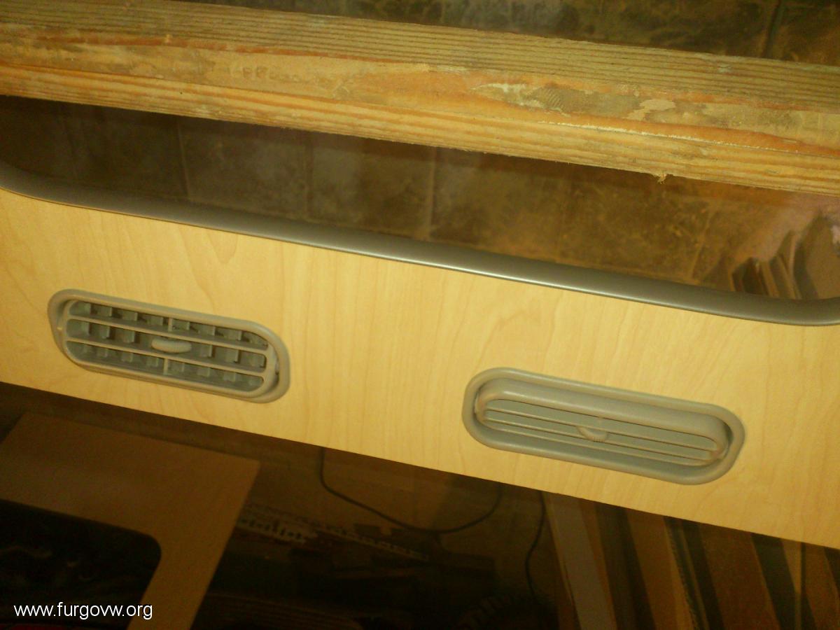

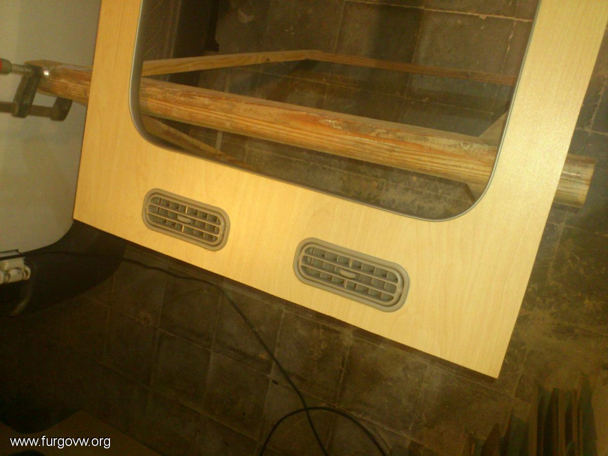

La salida principal de la calefacción entra por la pared que da hacia el conductor con tubo de 50mm de pvc y sale por el frente, debajo de la puerta, usando el espacio entre el plato de ducha y los paneles exteriores como tubería. Lo estoy sellando bien con silicona para que no se salga el aire por otro sitio, aunque tampoco importaría mucho, y así además también se calentará el baño. Le he puesto unas salidas regulables y que se pueden cerrar que venían en la furgo.
