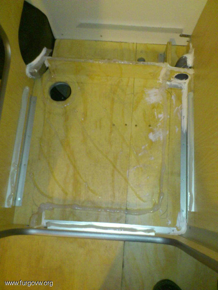

Unas fotos de esas que no gusta tanto poner, por que se ve guarro, jeje es como va debajo del plato de ducha, para que quede bien firme y haga de canalización del aire de la cale. A veces ves la foto de algo ya acabado y no te das cuenta del trabajo que hay detras, medir un montón de veces, cortar, atornillar...etc y la de piecitas que hay que hacer!!...

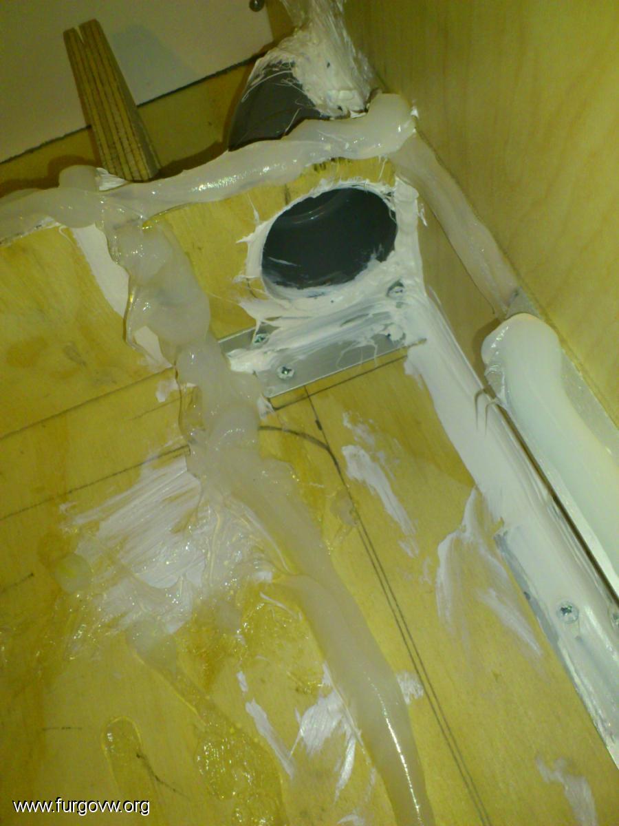

Más cerca (cuidado que mancha)
