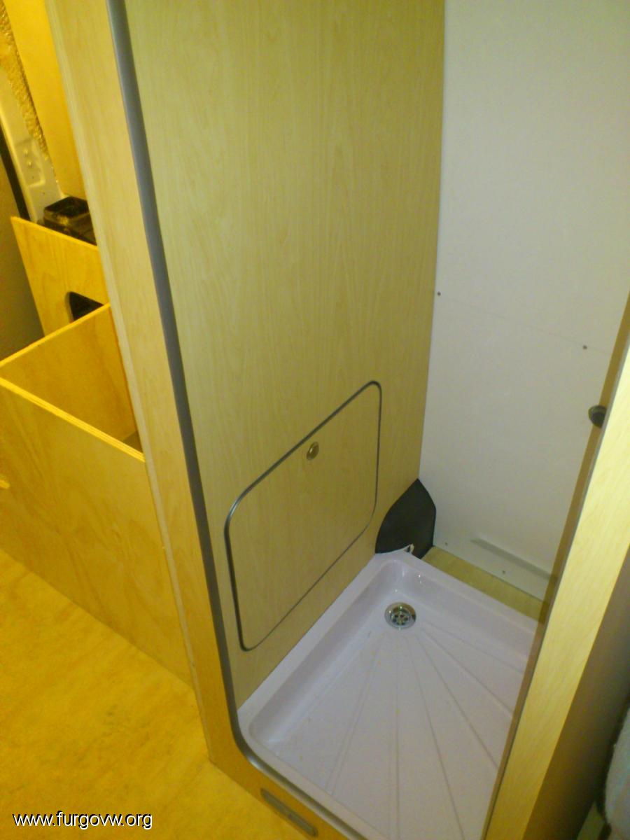

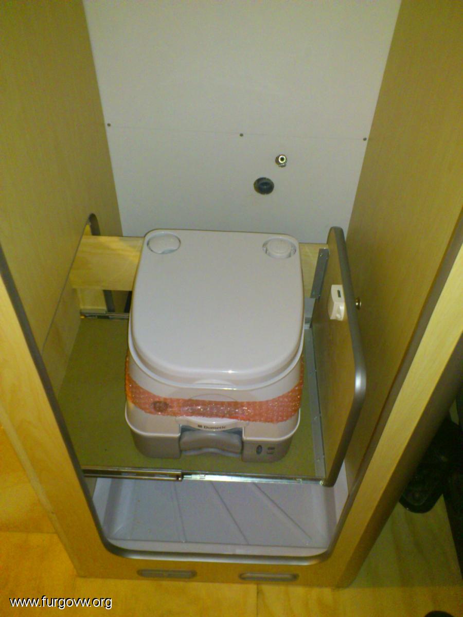

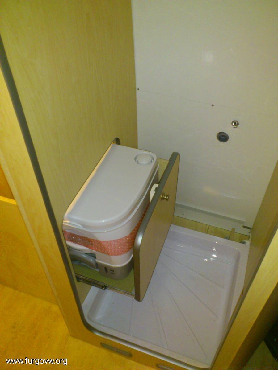

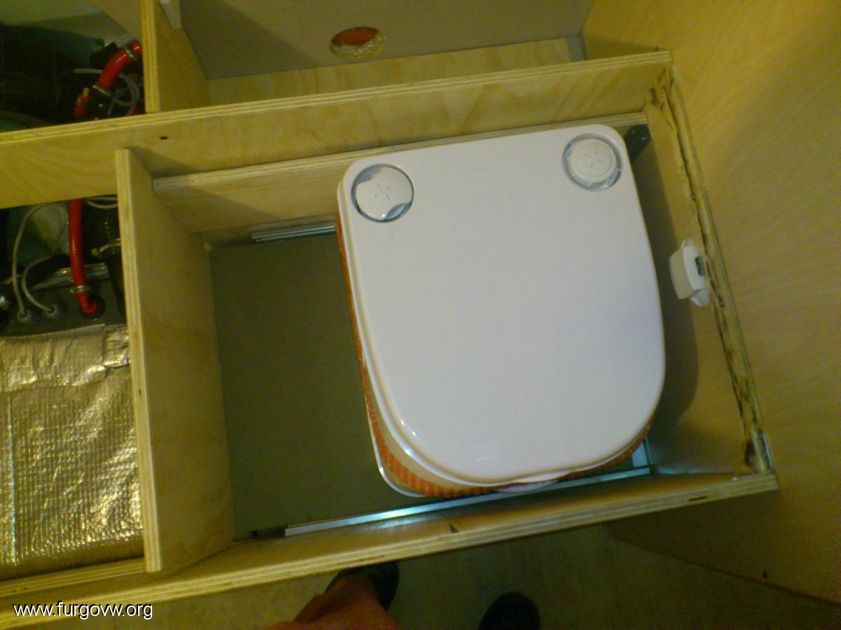

Antes de cerrar el arcón del depósito he hecho el cajón del potty, me falta ponerle una pata abatible para que aguante mejor el peso.
Lo he hecho más ancho, y así ahí pondré una papelera, las bolsitas del potty etc.
Por el frente no le he puesto nada, así será más facil sacarlo para vaciar y tiene resistencia suficiente.

Simplemente deberias ponerle un tope al otro lado del plato de ducha no???
tonilargo
ESERO
El sistema es buenisimo, pero ¿si el potti fuera en el otro sentido tendrias mas espacio para las piernas no?, ¿O hay espacio suficiente sin sacar los pies del baño?.
INNOVANS
Jaijo, eso pensaba hacer, pero las guías del cajón más largas que he encontrado se quedan a 3 o 4cm. Del borde del plato de ducha, igual podría poner una escuadra abatible o algo así, tendré que darle unas vueltas...
Esero, sólo se cabe así, sacando las piernas del baño, piensa que está furgo tiene un largo total de 5'23, así que el baño es justito...
Toni, gracias, a ver si consigo impermeabilizarlo bien, le voy a poner un burlete de goma donde hace tope la puerta.

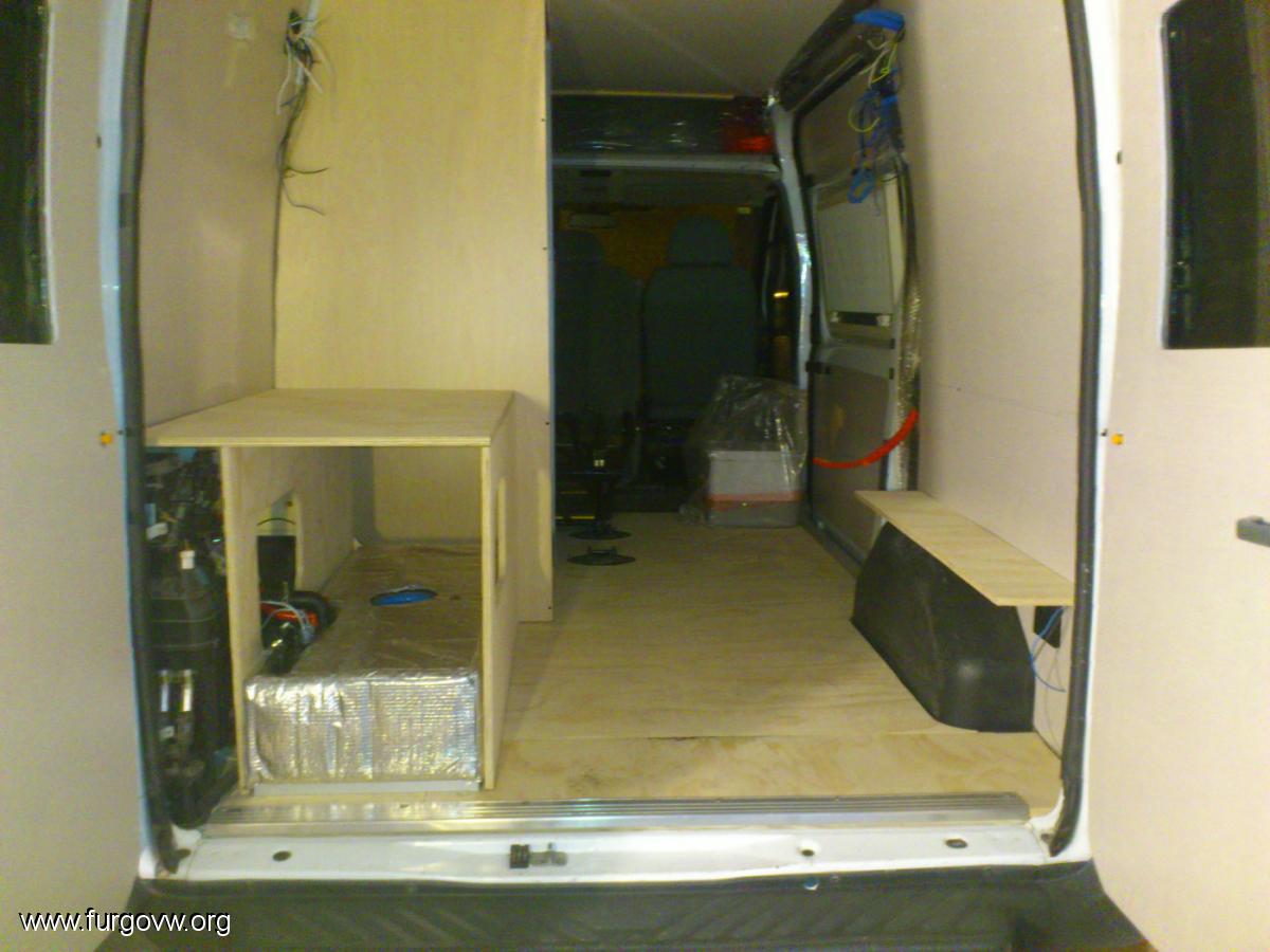

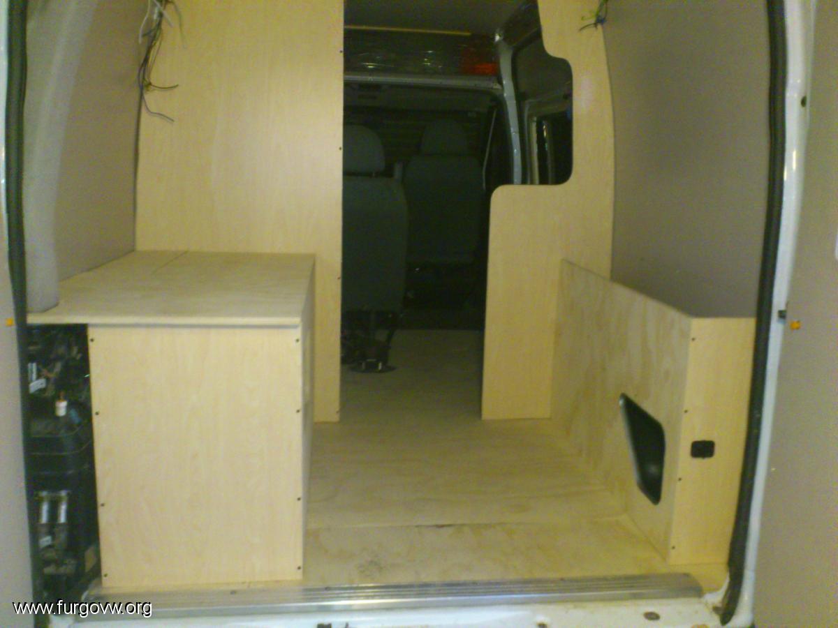

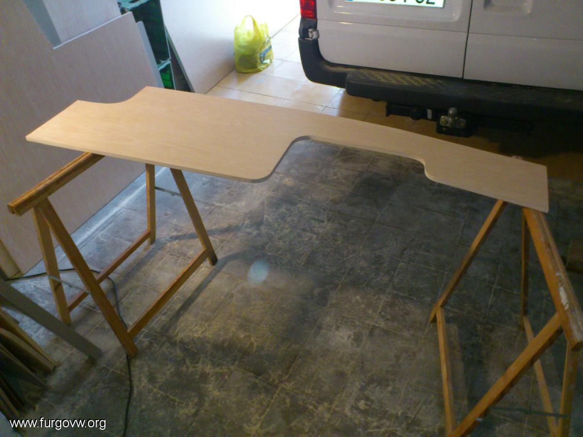

Sigo con la carpintería; después de sacar la plantilla en cartón lo paso al tablero de contrachapado laminado en CPL y lo sierro con la caladora, que en esta madera y con una hoja para cortes rectos, se trabaja muy bien, luego le doy con una lima de metal y con lija gruesa sobre un taco de plástico que sujeta la lija comprado en LM, y queda el corte recto recto, después hago el canal para el canto de PVC con la fresadora y lo coloco con cola y el mazo de goma, clavo el remate de goma gris en la parte de atras, y a dentro!

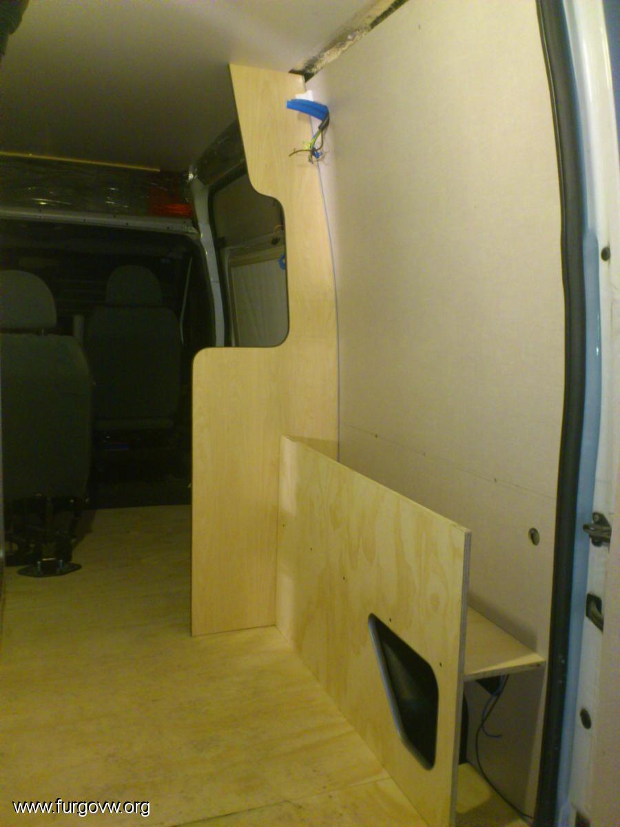

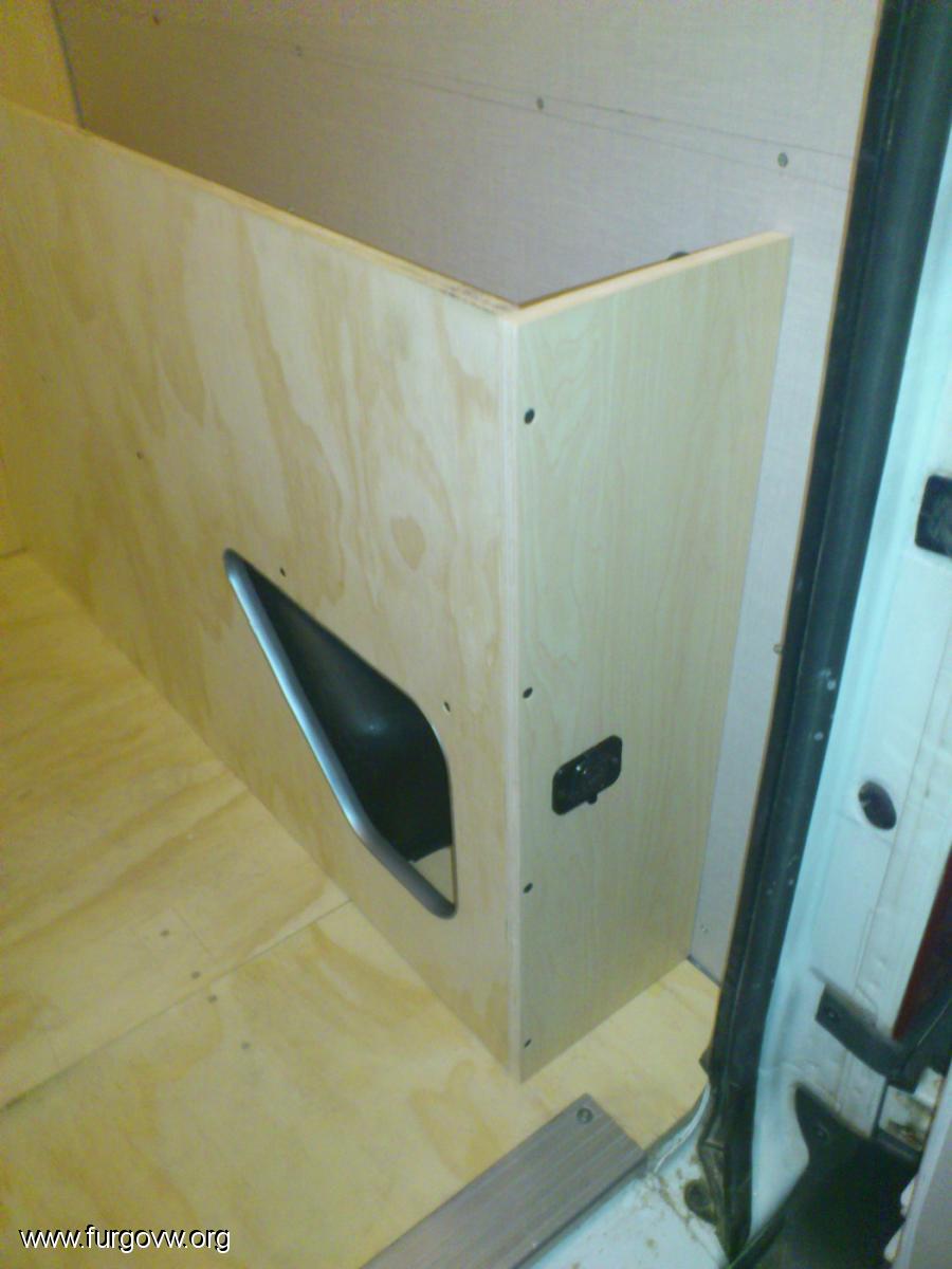

Ya he tapado el arcón grande, dejando el hueco de detras del potty para guardar cosas desde el maletero, y la salida de la calefacción y aire acondicionado en marcha de la furgo, a la que tengo que poner las salidas de aire, ya que solo dejaré ese trozo de tubo:

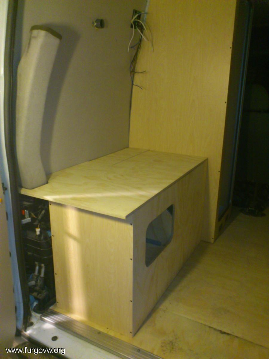

Al arcón pequeño se accede por arriba levantando el colchón y la tapa, y queda un hueco debajo para cables y otras cosas, lo que se ve detrás es una toma de corriente a 12v. y dentro va la toma de 220v., faltan las esquineras de aluminio:
Y así va por ahora:
Los arcones los he hecho un poco más cortos que lo que será la cama, para dejar un pequeño espacio con todo el ancho de la furgo, por si quiero llevar ahí algo largo como una sombrilla, tabla, o la escoba... :o
Las fotos no son muy buenas, pero para hacernos una idea...ya las haré mejores cuando la acabe, que espero no tardar ya mucho!
