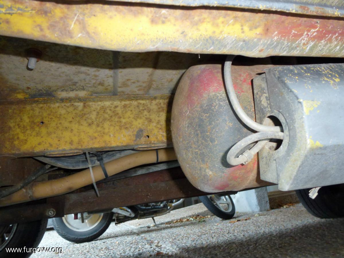

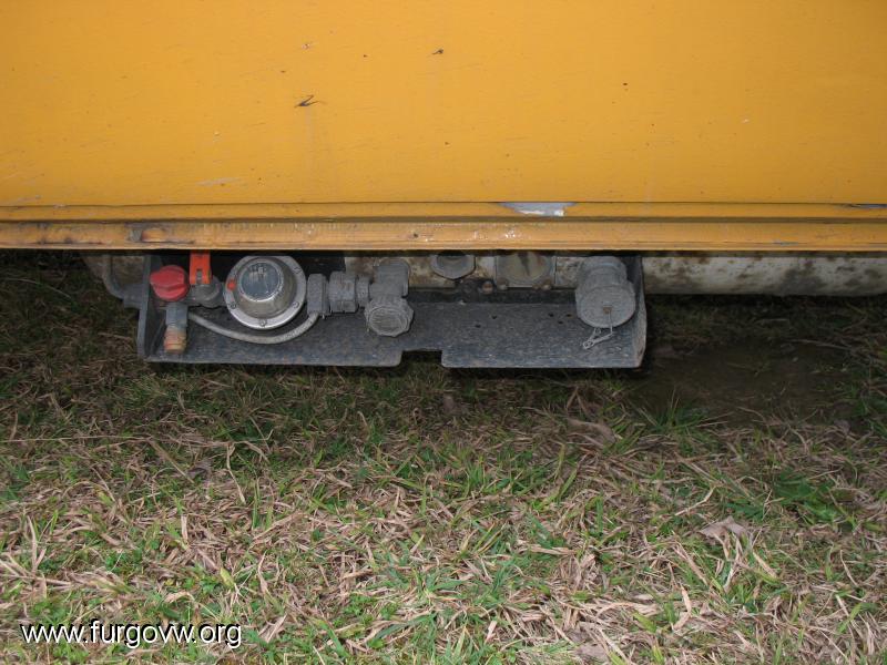

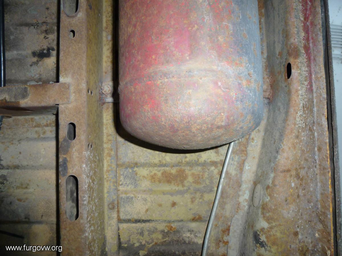

aintziarbe
 Yo lo llevo, esta catalogada como vehiculo vivienda la mia, no lo an mirado nunca, en cuanto aresguardarla, estoy contigo, pero no lo he hecho todavia.  ya pondre fotos cuando pueda para que veas como queda el deposito. Yo la verdad no me he metido mucho por terrenos ¨muy dificiles¨ Eso si lo cargas una vez por 10 euros y pa to el año.
aintziarbe
 Bueno pues estas son las fotos, haber si os valen pa algo. ;)
las llantas son de 16 y las cubiertas  195 75.
