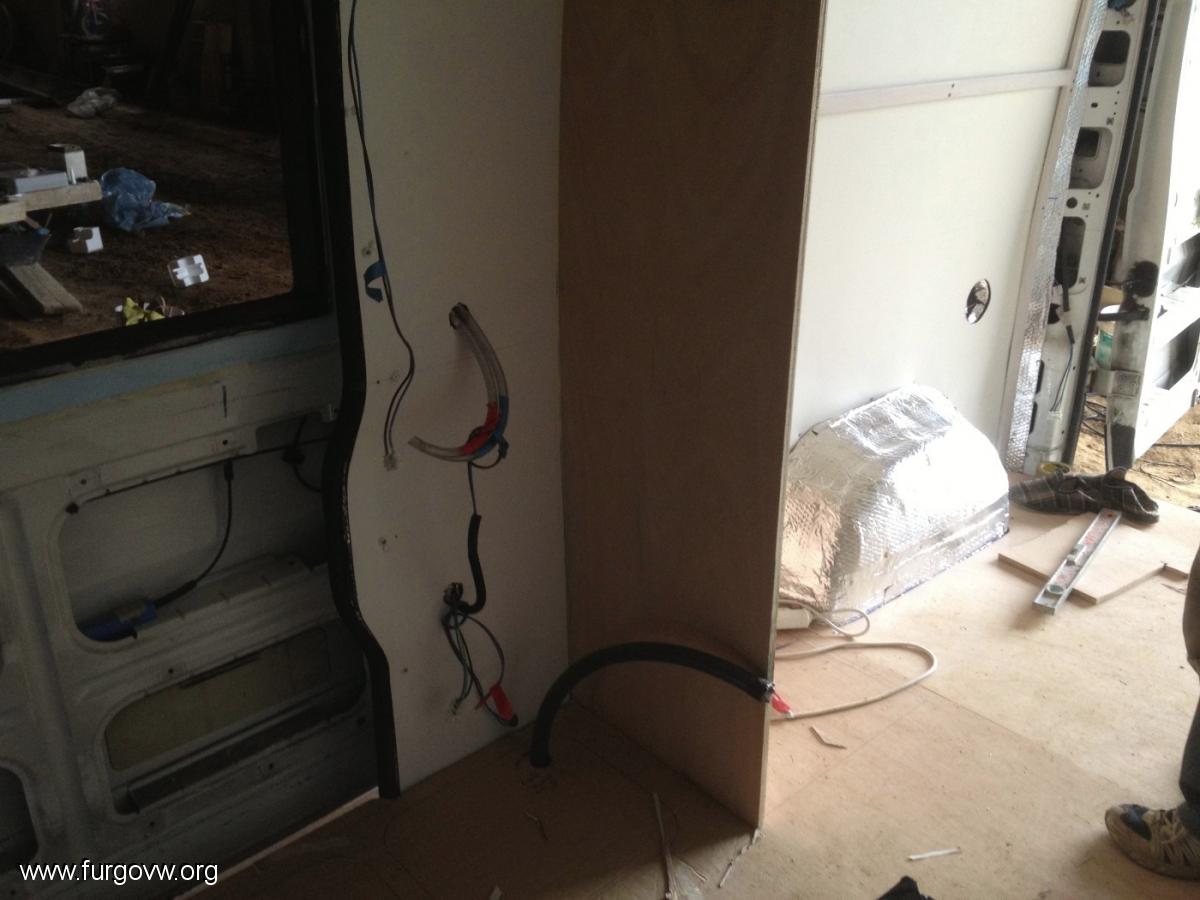

rollerdock
Muy buenas  .lengua2 .lengua2 .lengua2

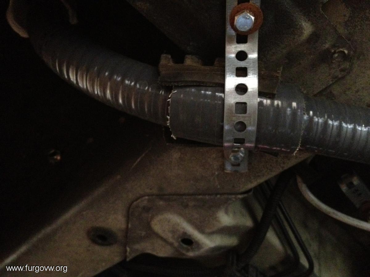

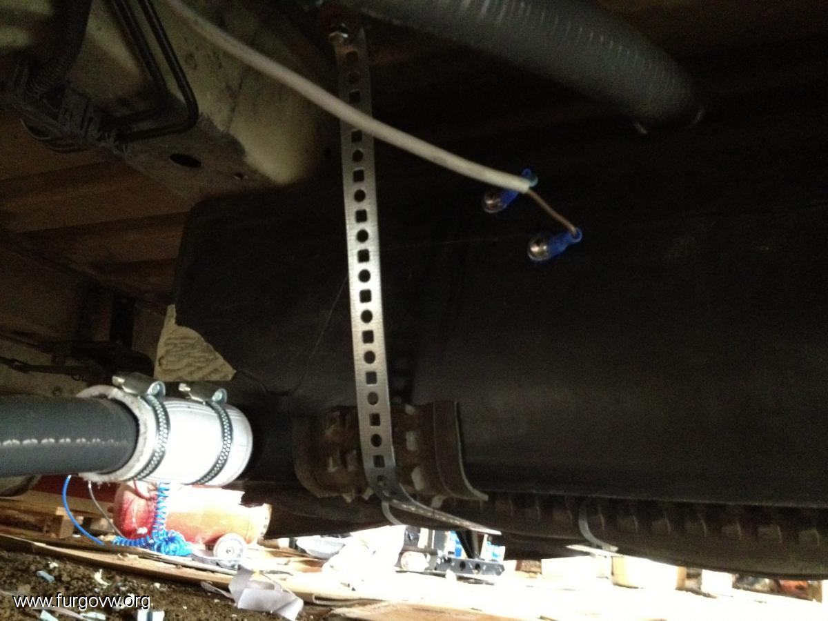

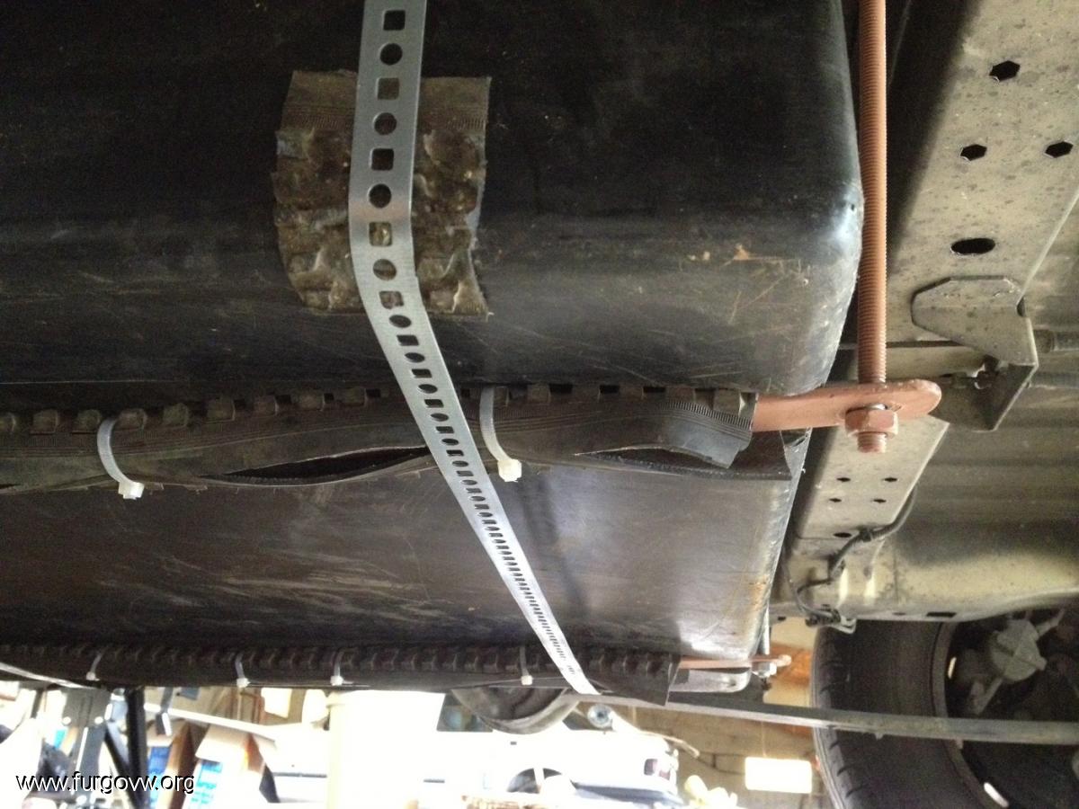

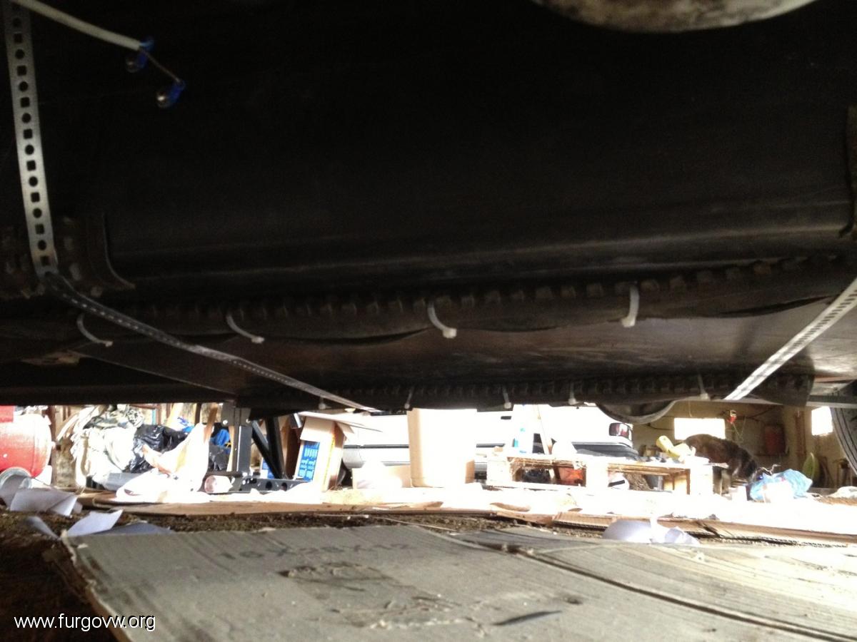

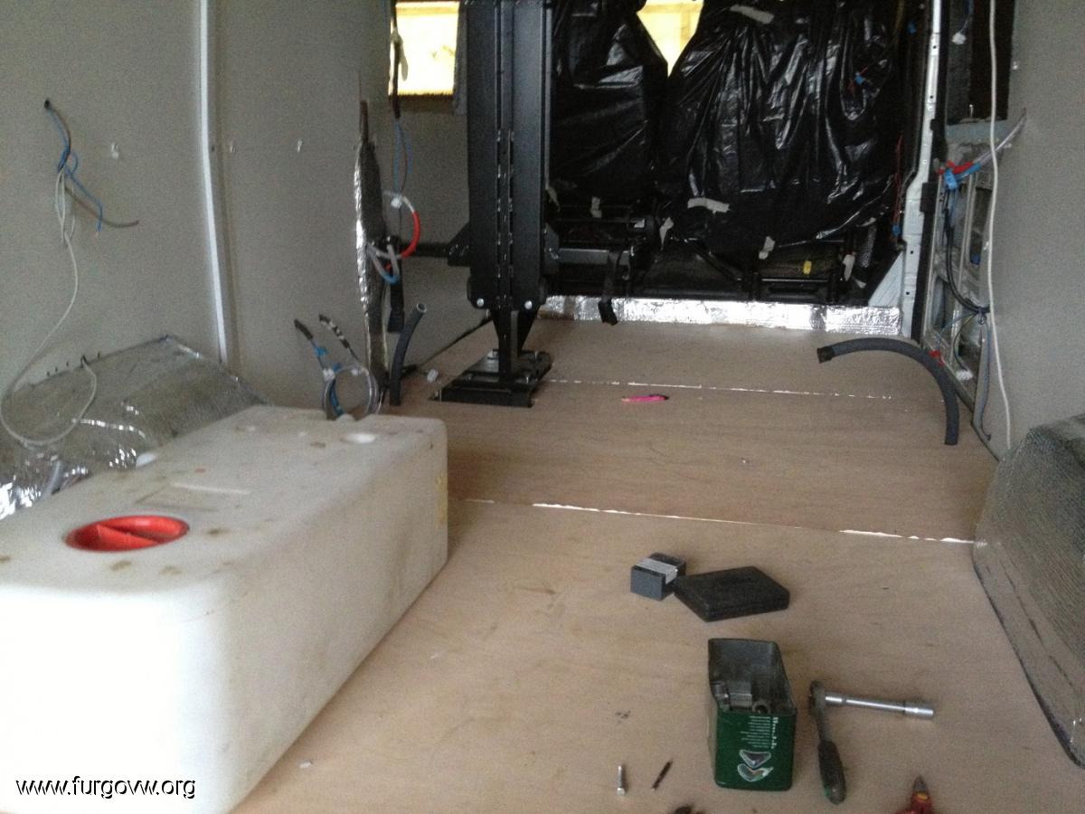

Hoy termine de montar el deposito de sucias , montando el segundo sistema de agarre , unas bridas metálicas
Y también he puesto unos remaches en los agujeros de las vigas para sujetar los tubos de desagüe
y he empezado a montar las maderas definitivamente
Eso es todo por hoy , mañana mas y mejor  .palmas .palmas .palmas.

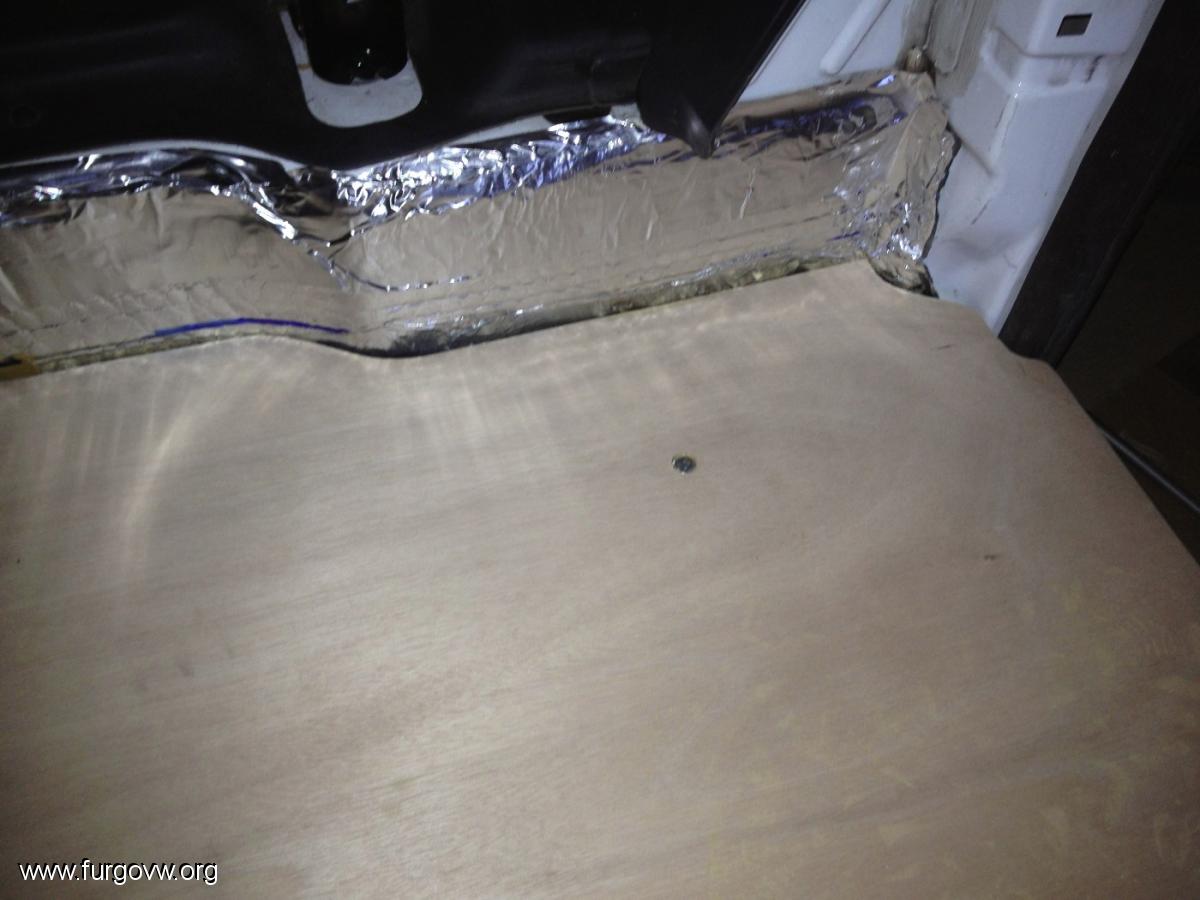

rollerdock
Vamos con la ración diaria  .meparto .meparto .meparto

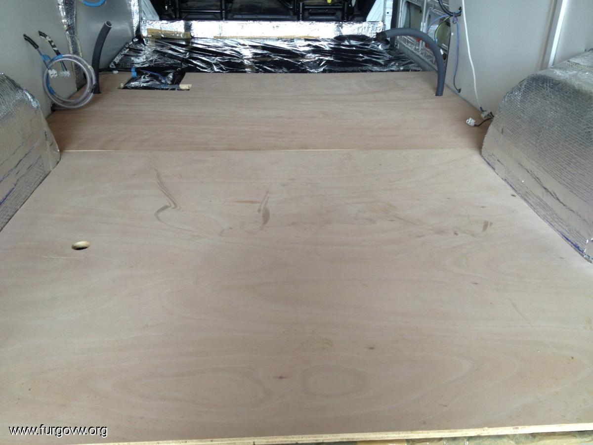

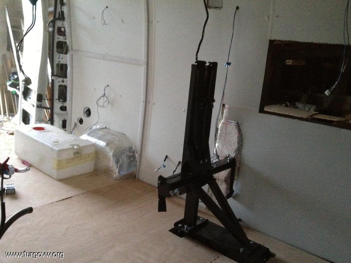

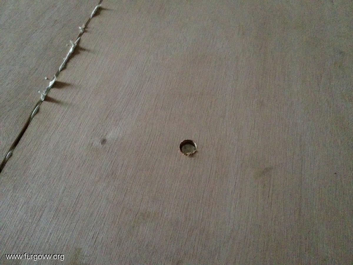

Hoy seguimos con el suelo ...
Montamos las maderas , pero como había el aislante encima ahora iba muy justo y las tuvimos que retocar .
A continuación me disponía a collar los tableros a la carroceria con tornillos rosca chapa , pero al ingeniero le parecian poca cosa (mi padre)  .meparto .meparto .meparto y finalmente pusimos tornillos de
metrica 6  .meparto .meparto .meparto
Como el no os tiene que aguantar por aquí  .lengua2 .lengua2 .lengua2
Y a continuación le puse sika a las juntas de unión entre tableros (ya sabeis lo mucho que me gusta la sika  .meparto .meparto .meparto)

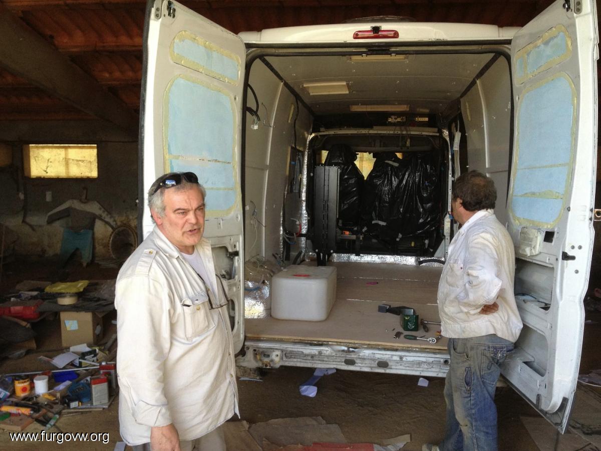

con los tableros puestos hemos recibido una muy agradable visita , Tomas (Thomyros) y Maria Rosa han venido de visita y no les hemos dejado irse sin quedarse a comer primero  .palmas .palmas .palmas
Veis ese tio tan guapo que hay en el medio , pues es el que siempre os da el coñazo por aquí  .meparto .meparto .meparto
A la izquierda Thomyros y a la derecha Antonio , alias "El ingeniero" mi padre .

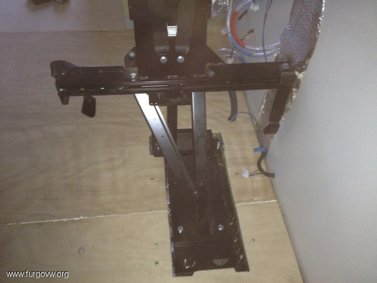

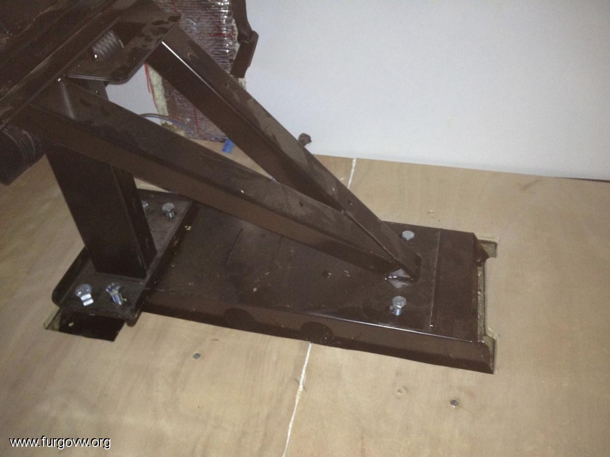

Después de comer, Tomas me a hechado una mano a montar la banqueta (cuantos días , pensé que no llegaria nunca  .baba .baba .baba) y así a quedado
y eso es todo por hoy , mañana mas y mejor.

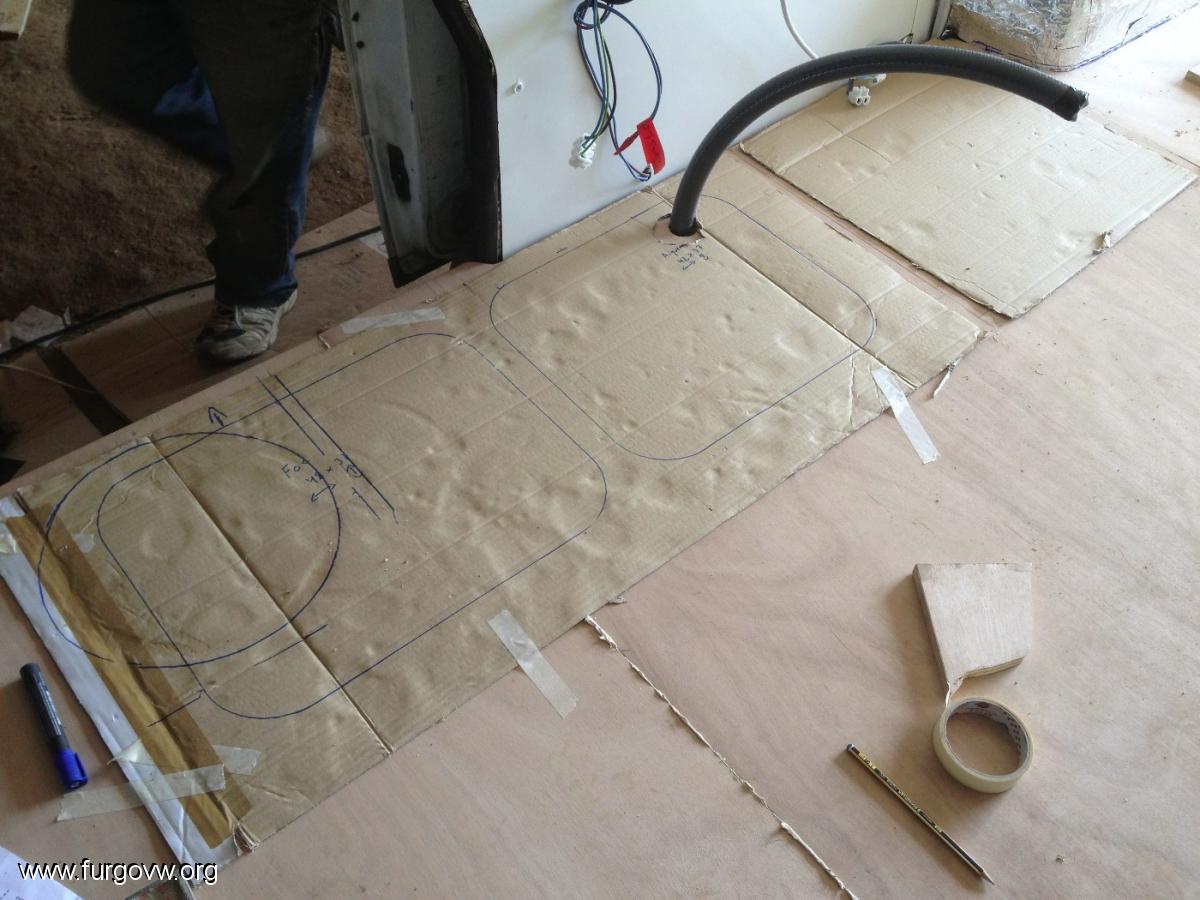

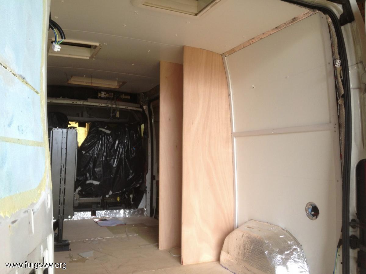

rollerdock
Muy buenas

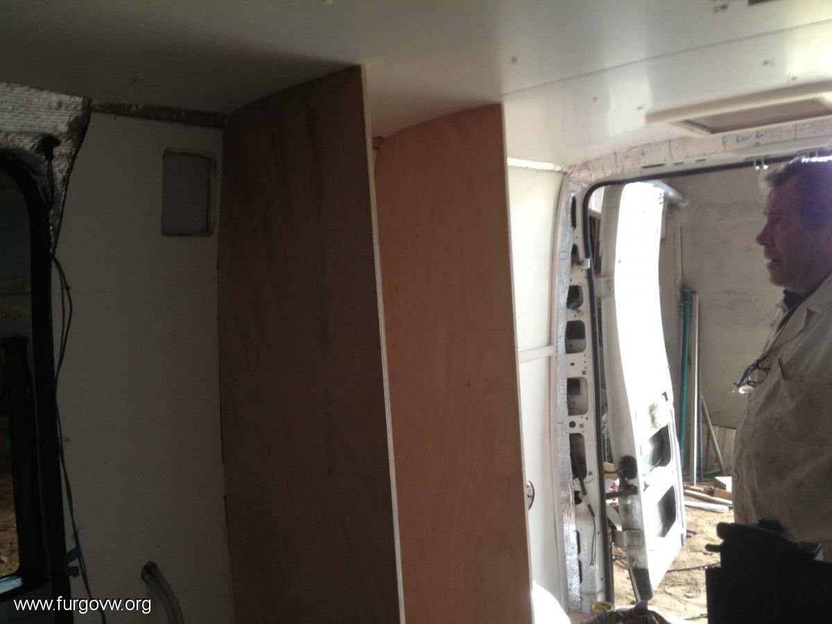

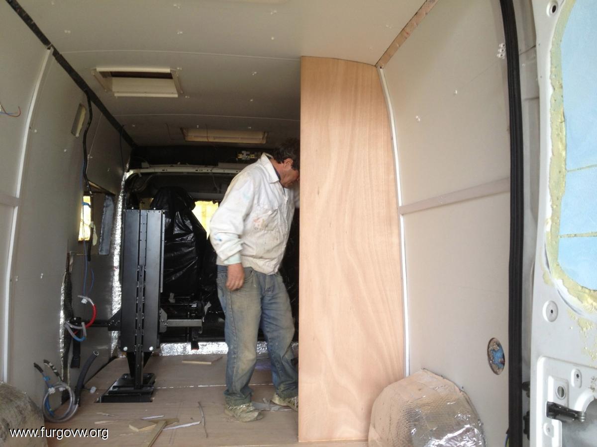

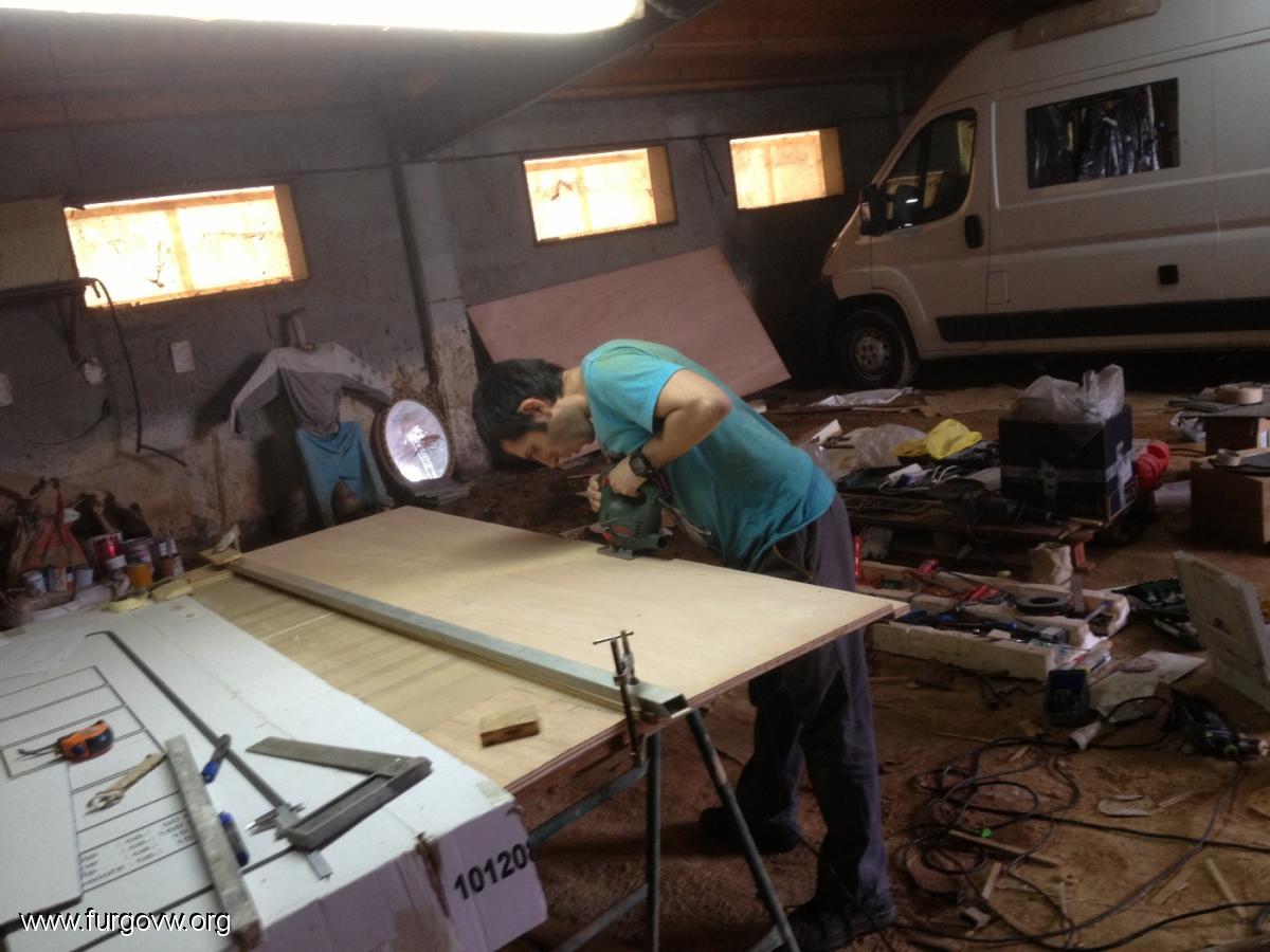

Por fin empezamos los muebles .

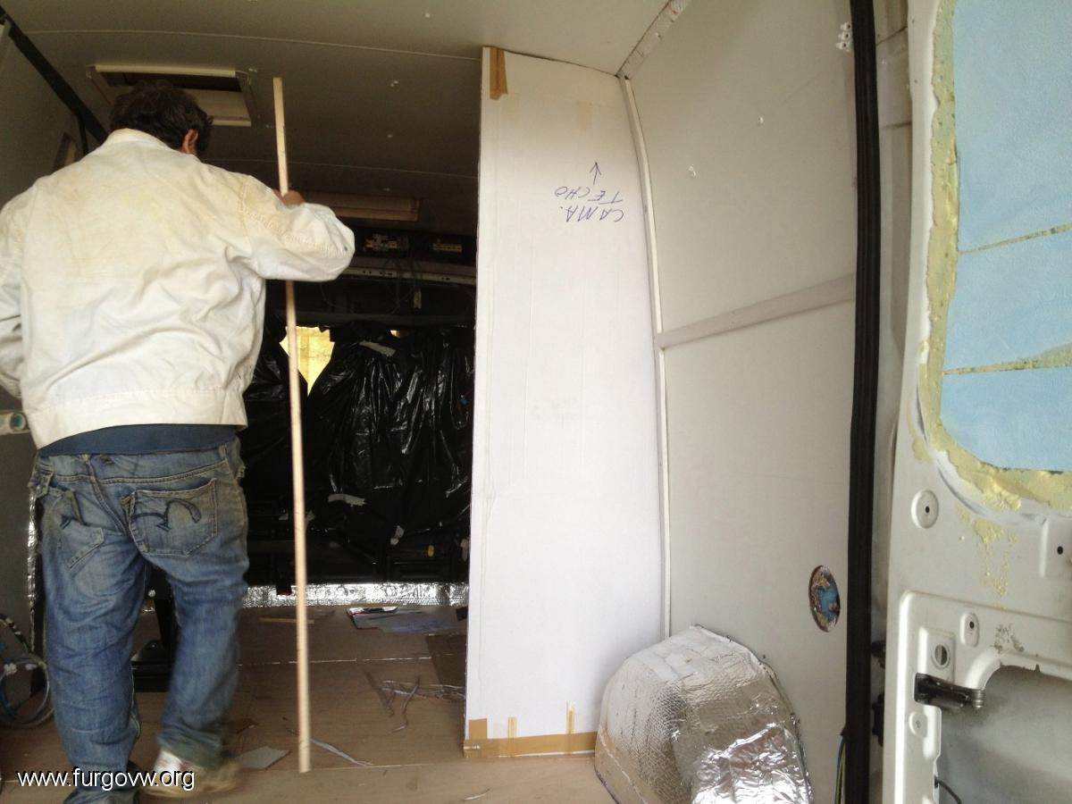

Primero hicimos las plantillas con cartón y luego las trasladamos a la madera .
Para que digais que no curro  .meparto .meparto .meparto  .fotografo
Y a continuación empezamos a planificar la cocina
Mañana empezaremos con las paredes del baño, así podremos continuar con las camas  .palmas .palmas .palmas
Eso es todo por hoy , mañana mas y mejor .  .palmas .palmas .palmas
