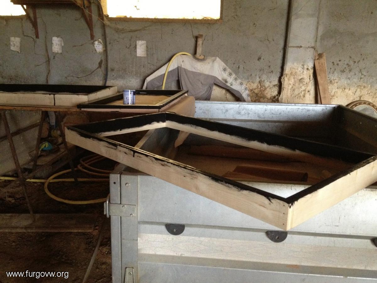

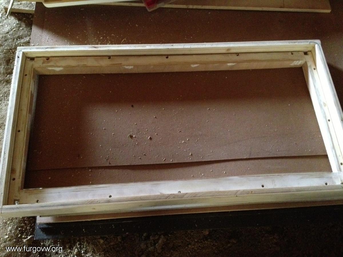

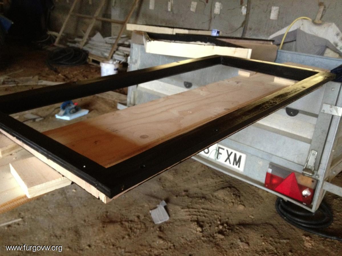

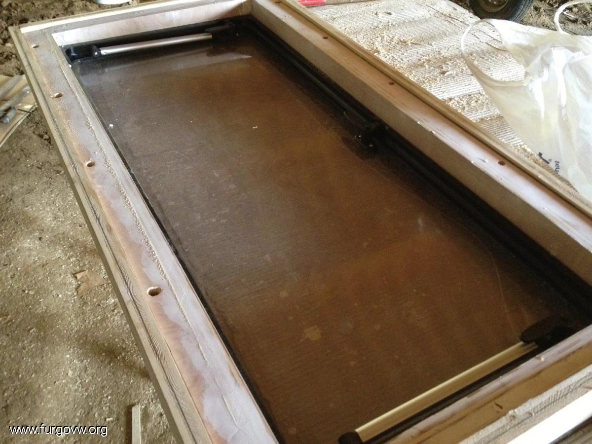

Aquí unas fotos del marco interior y exterior de las ventanas

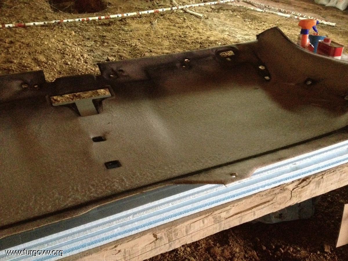

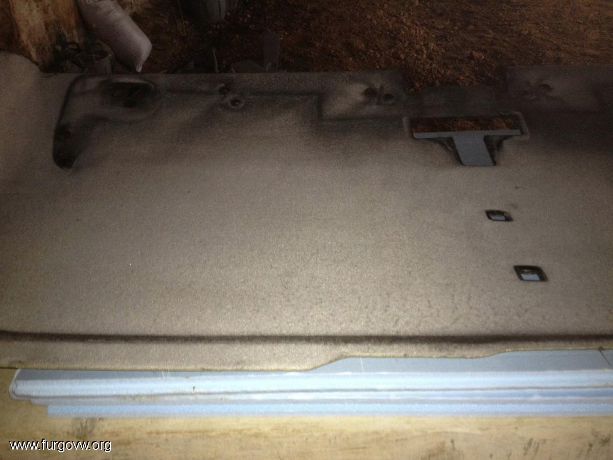

He empezado intentando limpiar el techo de la cabina y vaporeta en mano ( Pensaba que seria un paseo triunfal ) me he dedicado a frotar y frotar incluso con KH7 pero no hay manera
.llorando .llorando .llorando
Esta como tiznado  .joder .joder .joder
El próximo dia lo intentaré con espuma hurra a ver si sale .

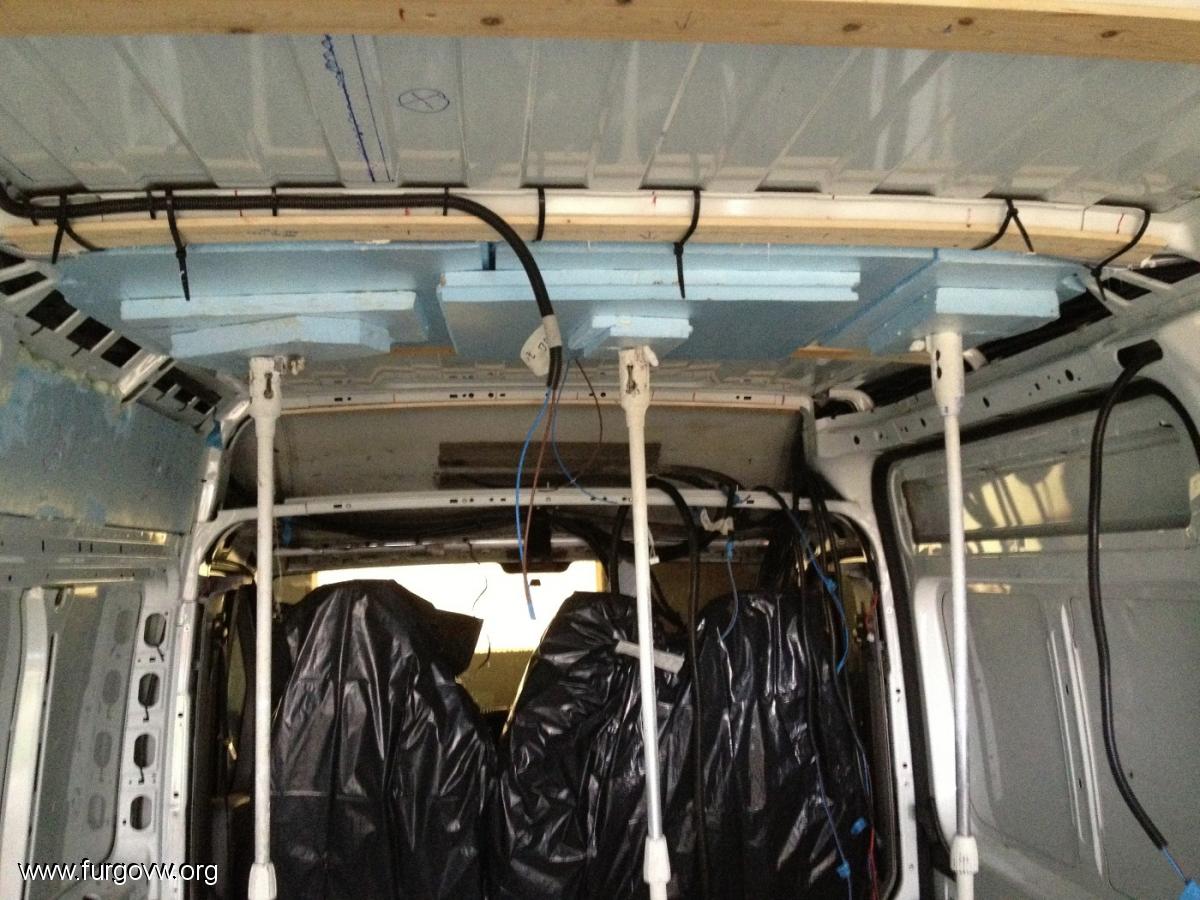

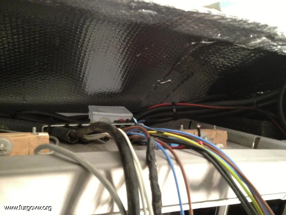

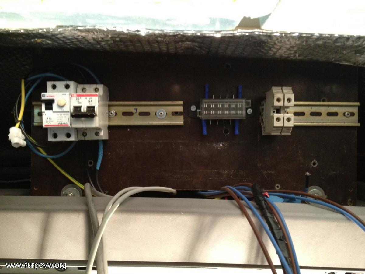

He empezado a montar el cuadro eléctrico
220 V Listo ¡¡¡

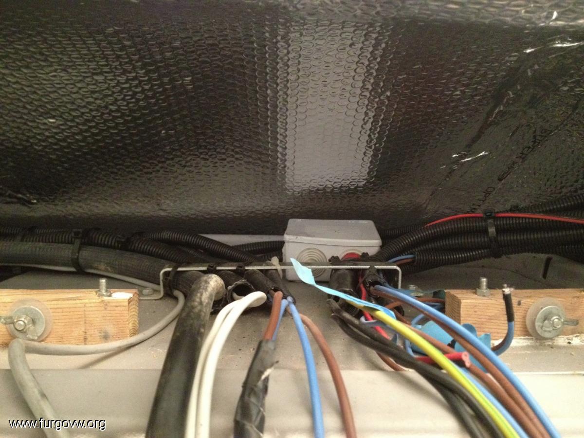

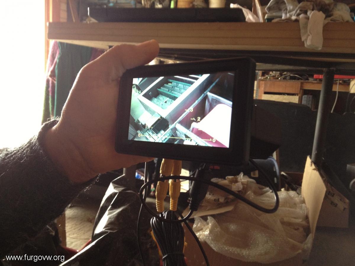

También he pasado el cable de video y he empezado a pasar el sensor de aparcamiento (se me a quedado corto y tengo que empalmar) pero no he terminado .
Y como soy un ansias, he probado el monitor y la camara  .palmas .palmas .palmas
Y eso es todo por hoy , mañana mas y mejor .

Joder si te has currao el marco  :o

Si , ya dije , que mi padre estaba haciendo un gran trabajo con el marco , lo ha dejado genial .  .yupiii
Lo he visto montado y queda mucho mejor que sin el marco interior .

Pero ese marco tiene todas las esquinas iguales no?? esque recuerdo que cuando lo hice yo, cada una tenia una medida (de profundidad quiero decir para que luego enrase el panel)

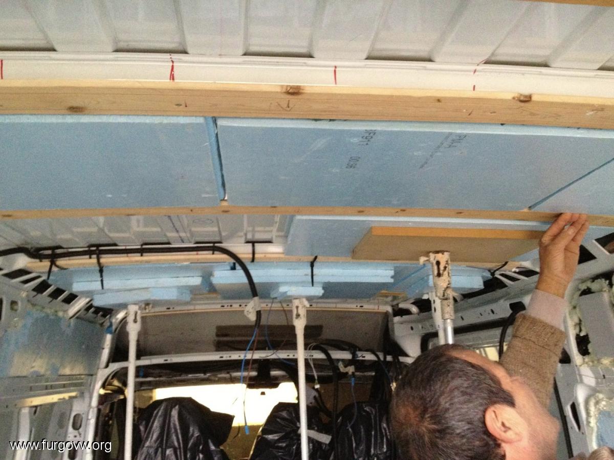

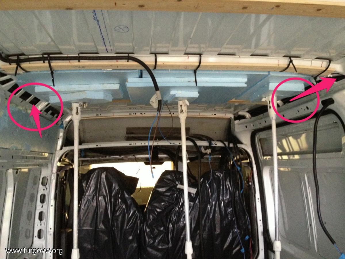

Hoy techo y repasar espuma varia , a parte del trozo de pared del baño .
y preparando los apoyos del polinium y del tablex :
Mañana SABADO ¡¡¡ mucho mas ¡¡¡  .palmas .palmas .palmas

Las tablas esas del tecgo en las vigas para que son??

Esto no se aisla ?
Como lo haríais sin poner espuma ?
Esto habeis dicho que le reyenais con retales.... No suena?? ese ruidito molesto??

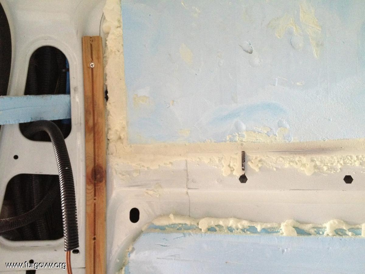

YO para aislar esos puntos he utilizado armaflex de 10 mm, pegado con cola de contacto específica, ya se que vale caro pero es muy eficaz, si lo usas solo para esos puntos difícles no gastas mas de 2 o 3 m2 .
Para aislar los nervios y largueros de la furgo es mejor taparlos que rellenarlos con aislante, ya que así no hay puentes térmicos.
Dices de poner todos los huecos esos tapados a ras con armaflex, nada de rellenarlos no?? Lo suyo es no dejar nada de chapa sin nada de recubrir para que no transmita el frio de la chapa exterior no??

No olvides pasar una aspiradora a todo el techo antes de pegar las claraboyas para quitar toda esa limaya  ;)
Este consejo me habria venido muy bien a mi, aunque lo hice con las segunda y tercera,....pero lo mejor habria sido manguerazo incluido porque termino pegandose algo a la sika....al estar al aire.... se me volaba.

Mi pregunta: veo en el marco de la ventana así como en el techo y laterales de la furgo que utilizas listones de madera, supongo que los comprarás así por listones y luego cortarás a medida ... ¿esos listones no acabarán cogiendo humedad y deformándose?, ¿no sería más adecuado sacar esos listones de los tableros de contrachapado fenólico para evitar esa humedad?, y ya de paso ¿de que madera son esos listones que estás utilizando?
