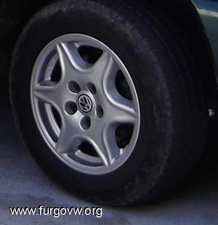

A que te refieres? En el interior de la llanta por detrás, o en el inetrior de la llanta quitando el neumático?...porque si es la primera, lo miro en la de repuesto, pero si es la segunda, es quitando el neumático, y eso sucedería cuando cambiase las ruedas, y a su vez eso sucedería posterior a homologar, para hacerlo todo de corrido....no me digas que es la segunda :'( :'( :'(
Por otro lado...existían varias llantas de este tipo, y con este dibujo?...
AFRAGO
por detrás, en la de repuesto mismo  ;)
aunque mejor el enlace que te ha puesto Spanier
Llevas las llantas de aleación BBS 15" 7JX15 H2 ET 46
