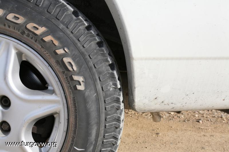

Buenas ,
si te sirve de algo yo homologue unas BF 215/75 R15 100S ( heredadas de un forero  :roll:)  sin ningún problema
http://es.bfgoodrichtires.com/bfgoodriches/es/nuestros-neumaticos/dimensiones/20080204175996.html
Respecto a si toca en el parachoques trasero , no toca pero queda super justito ....
Salut.

Madre mía, esta es la foto que quería...ahora si que sí.....
Me sacas de dudas, de si pega o no, y de si la puedo montar en mi tipo de llanta...genial...muchísimas gracias.....
