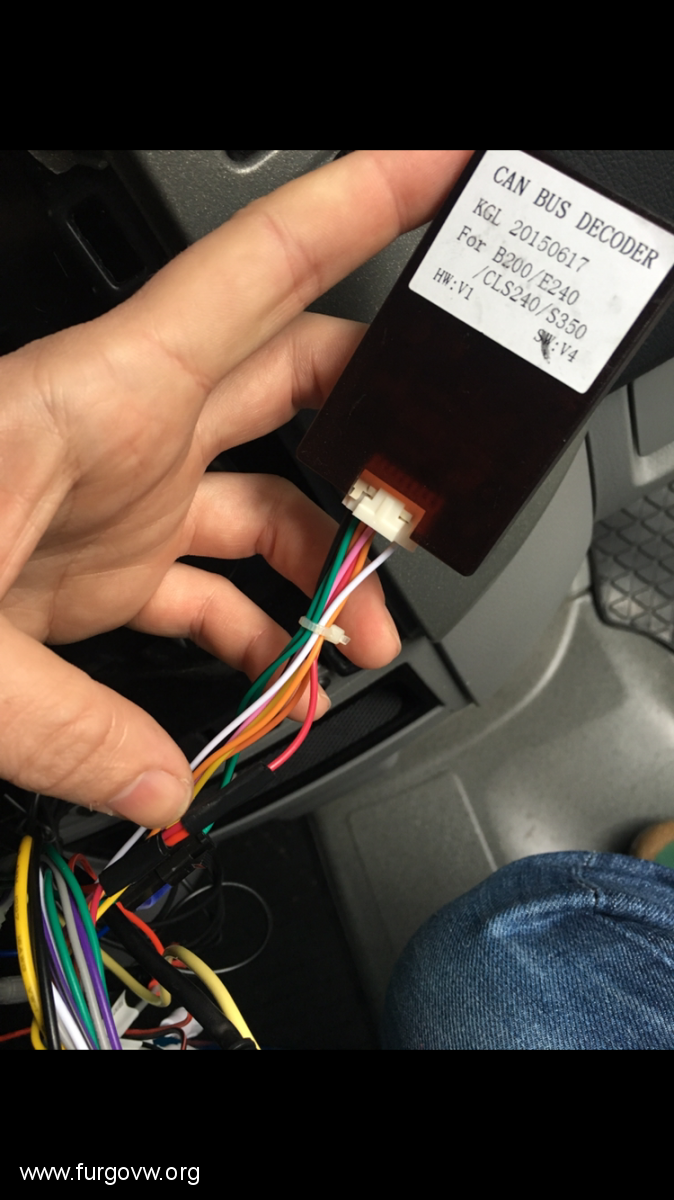

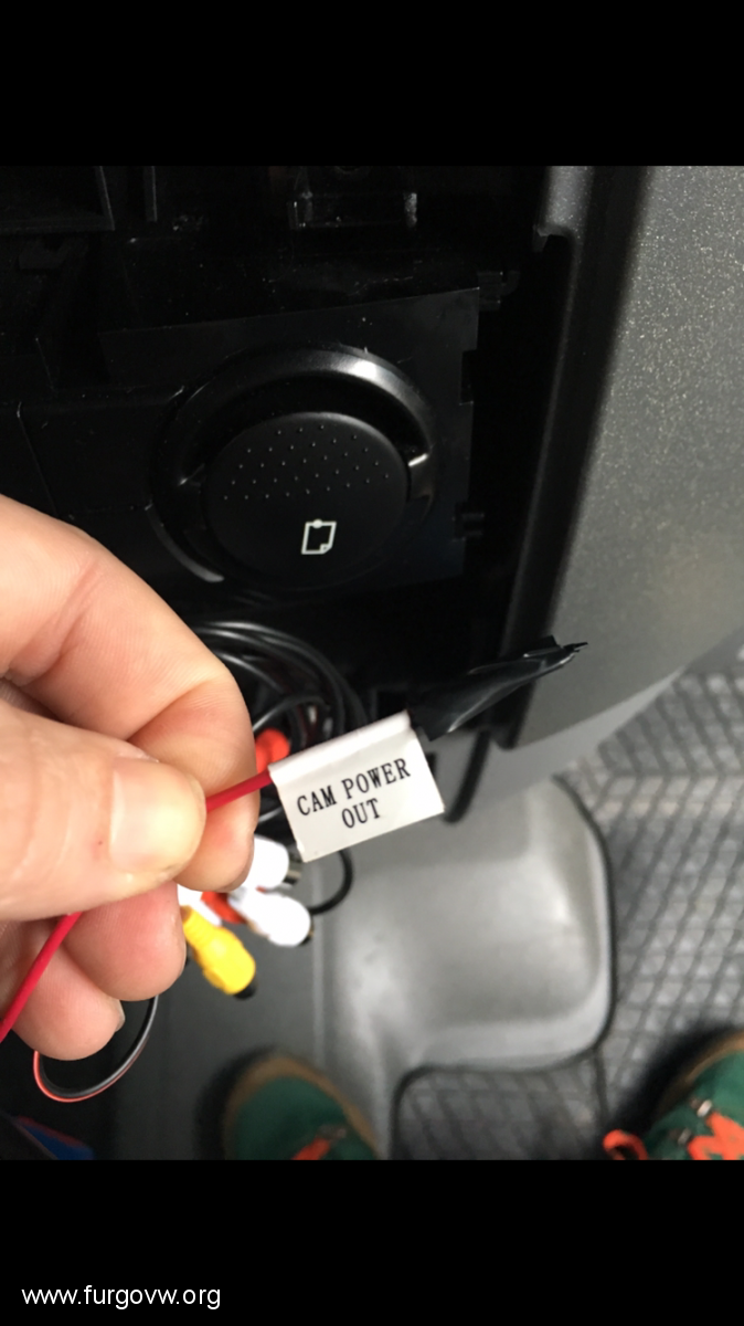

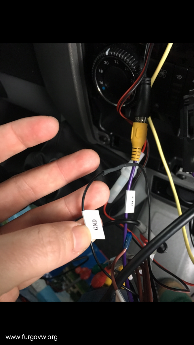

Te dejo unas fotos de mi instalacion de la camara en una crafter con radio erisin 2 dir
GND con negativo de camara y CAM IN con cable de video de camara
En mi caso el cam power no me salia corriente y lo que hice fue empalmar positivo de camara a canbus, de forma que solo fuciona la camara si hay llave puesta, si lo conectas directona positivo corres el peligro que si la camara es infrarojos como mi caso, se quede encendida toda la noche
