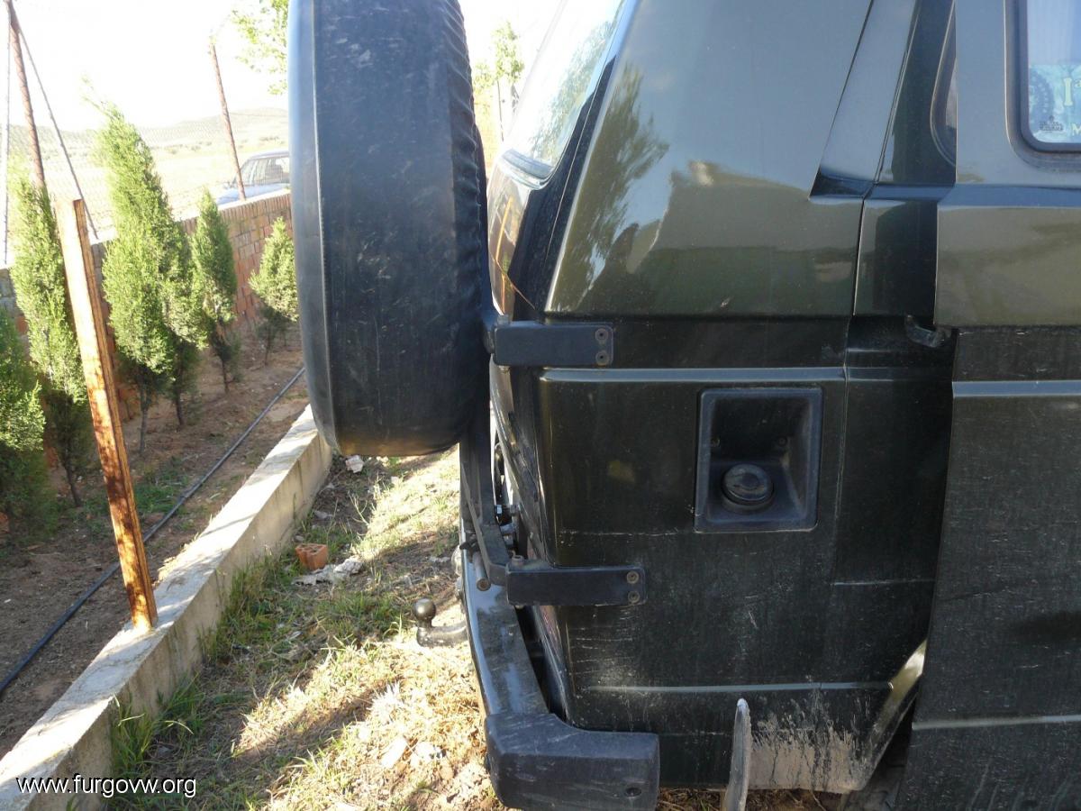

Portarruedas trasero casero

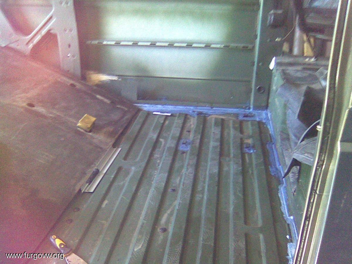

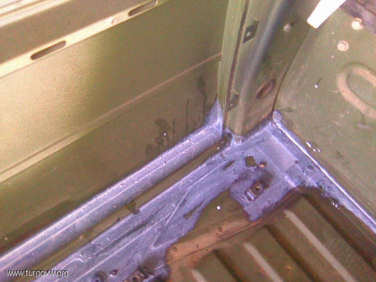

En cuanto a carrocería, la he pintado entera por dentro y por fuera en verde metalizado, no he tenido óxidos ni poco ni mucho, pero el verde militar puro no me gustaba.

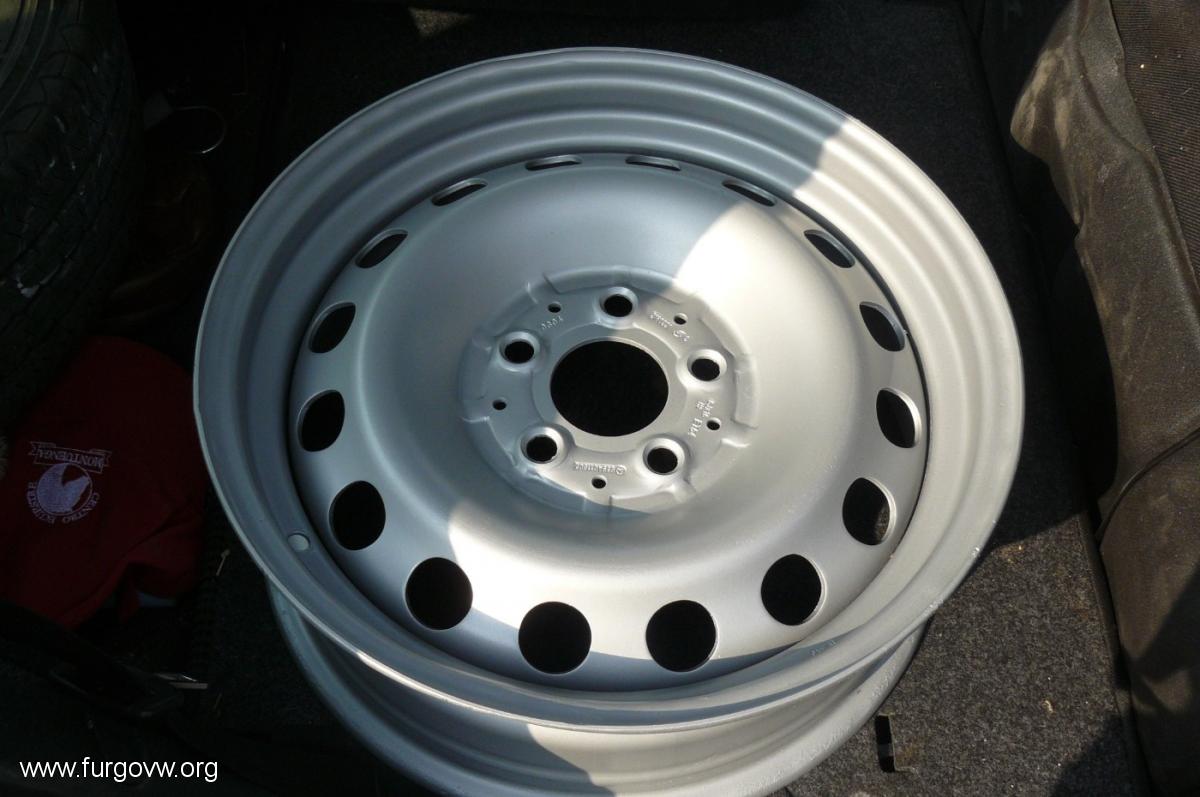

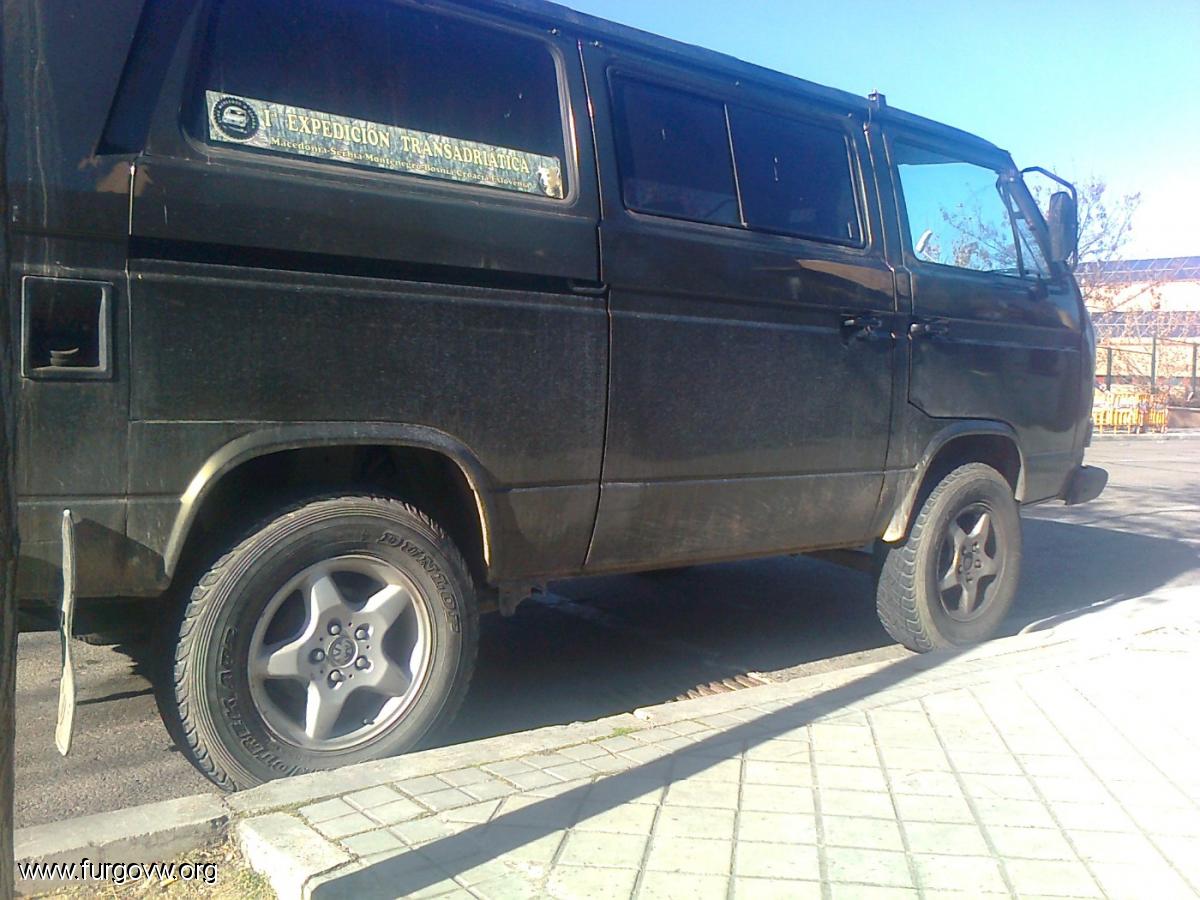

Llantas de chapa de mercedes vito en 16" modificadas quedando 6j et 30 con neumáticos dunlop At en 215/80/16

Tienes razón, no he comentado nada, se me ha pasado. Las tengo guardadas porque hay que montarlas con separadores y éstos a su vez hay que homologarlos. Yo tenía entendido que no era necesario si se respetaba el ancho de vías, pero desde la nueva ley de reformas para itv parece que no es tan fácil; así que aprovechando que un compañero estaba buscando llantas preparamos un par de juegos de chapa para no tener problemas.
las de chapa quedan así
Y la furgo con las de ML que he quitado
