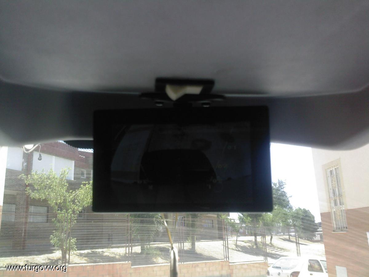

Vas bien tío, esto lo estrenas antes de lo que piensas, la espuma si la aplicaríais con pistola os ahorraríais problemas,
Donde has comprado la cámara pon el enlace por favor

El enlace de la camara  ;)
http://www.ebay.es/itm/Night-Vision-Car-Rear-Back-Reverse-Backup-View-Parking-Camera-170-Angle-MA10-/280843002967?pt=UK_In_Car_Technology&hash=item41638c2457#ht_6173wt_882

Si Dragstar, yo utilizo pistola, lo de la cámara ya te lo ha puesto Payo, que es la mismita que la suya  ;D

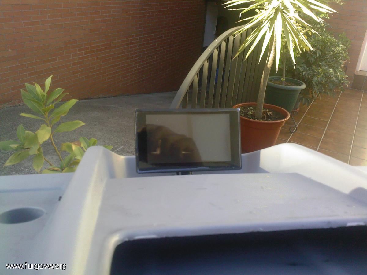

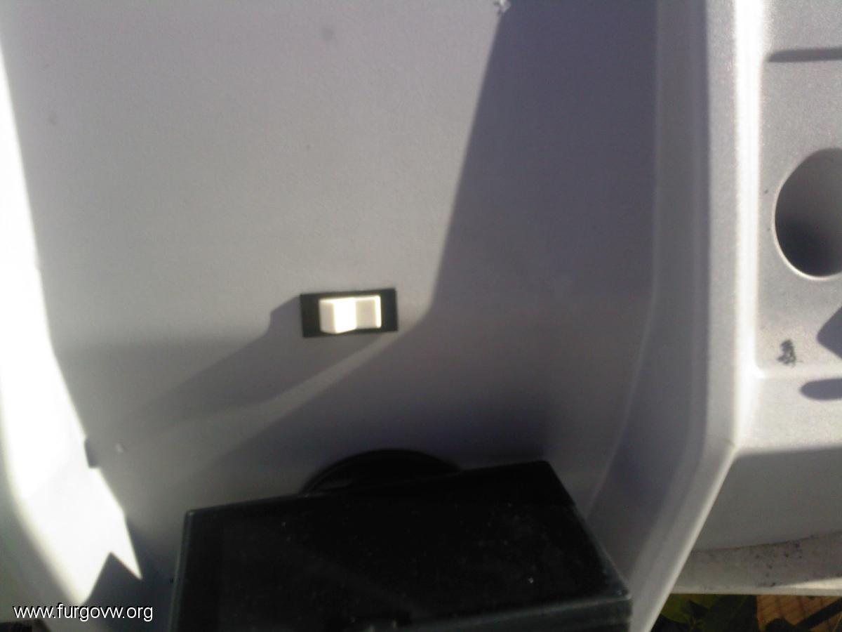

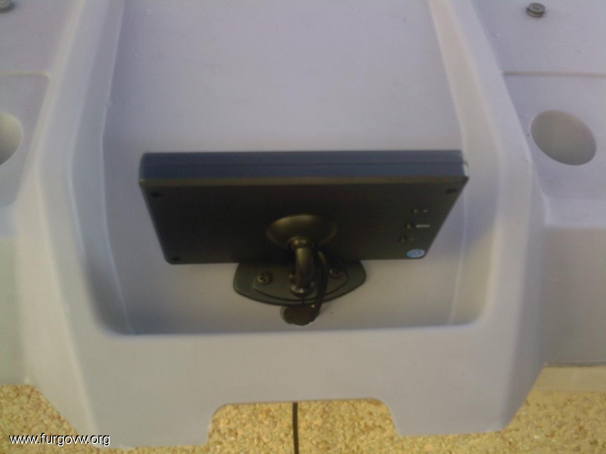

Habemus cámara funcionando
Parte del proceso:

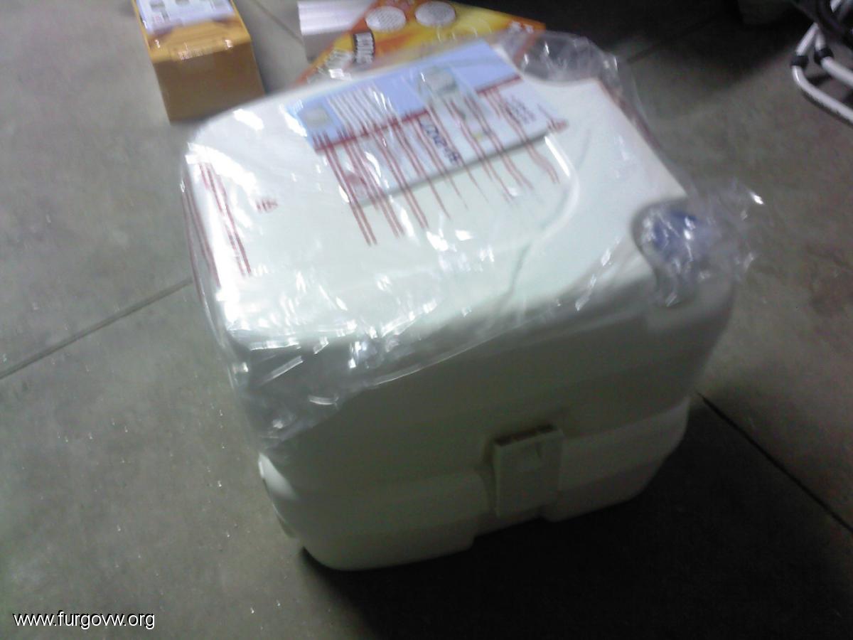

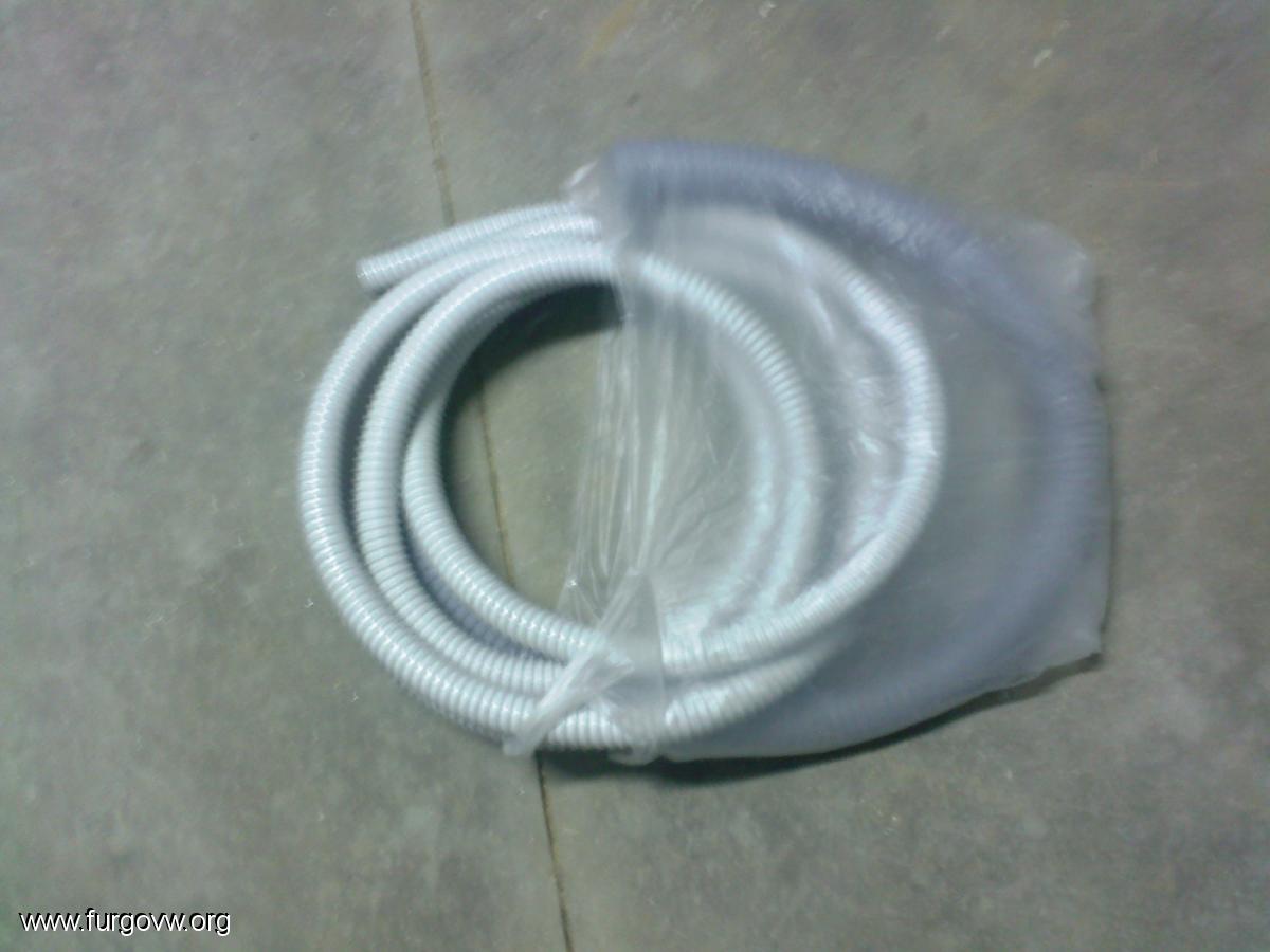

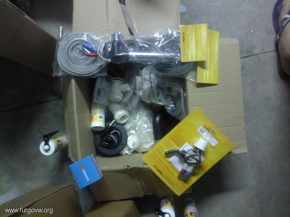

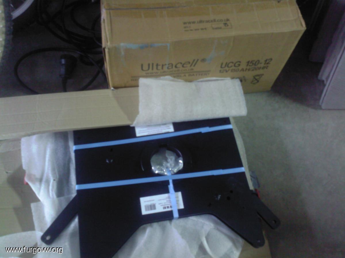

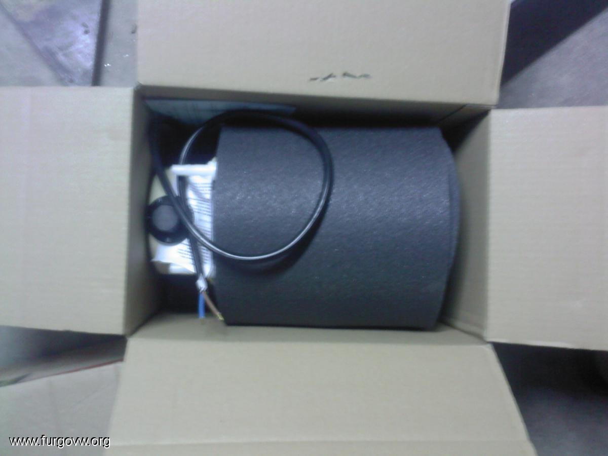

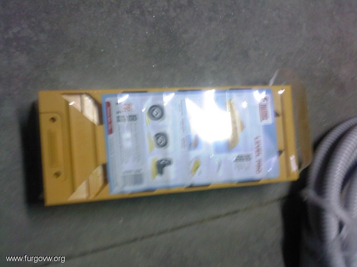

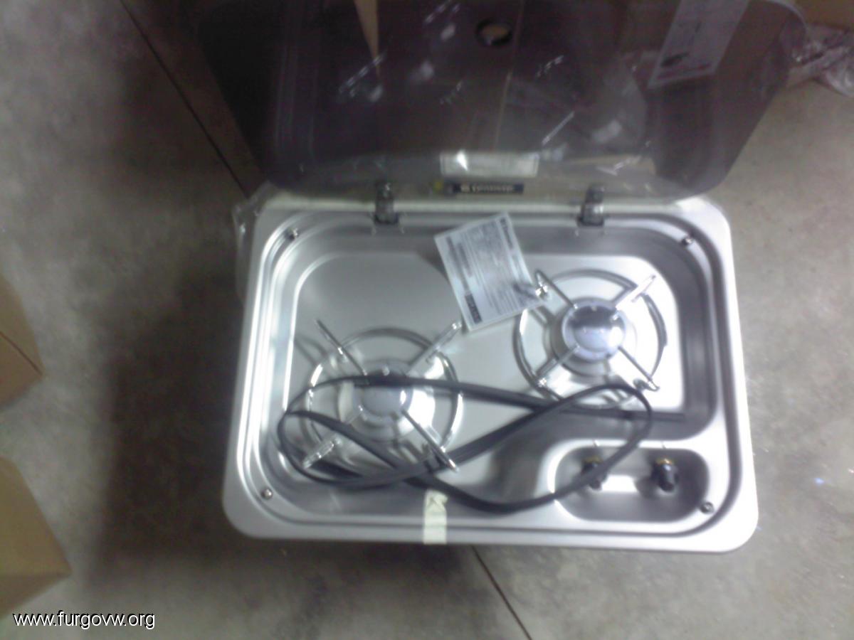

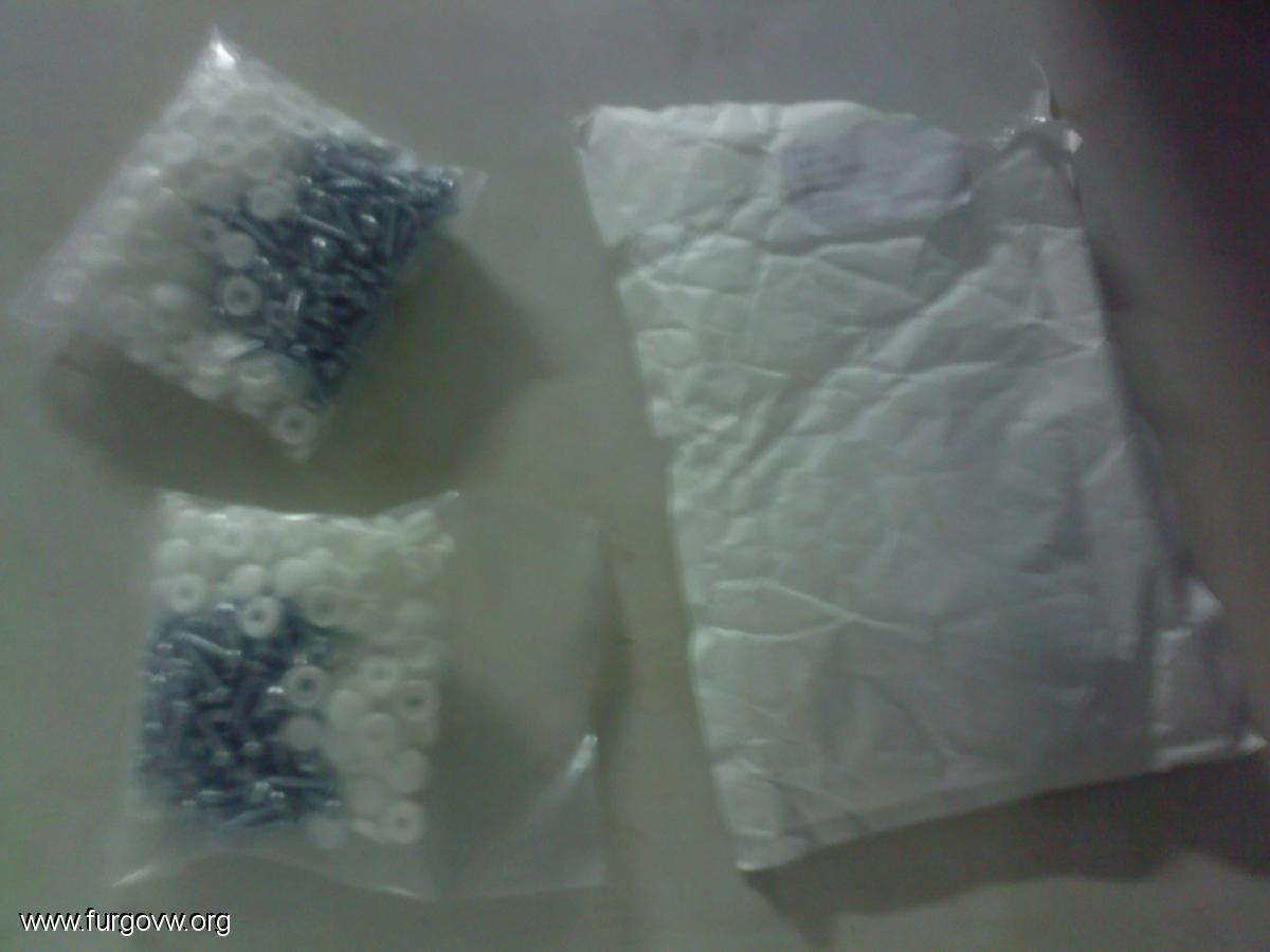

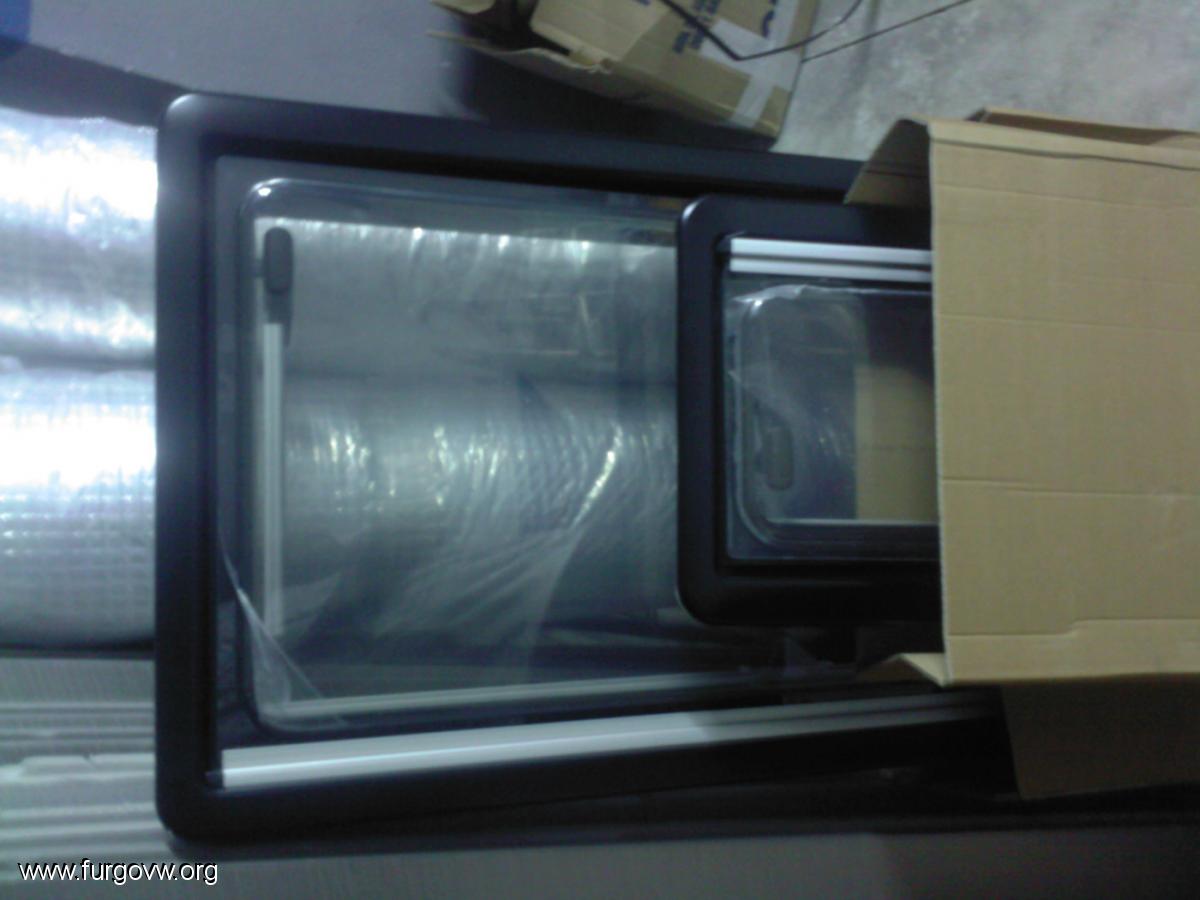

y estas son algunas cosillas que vamos a necesitar para la camperización:

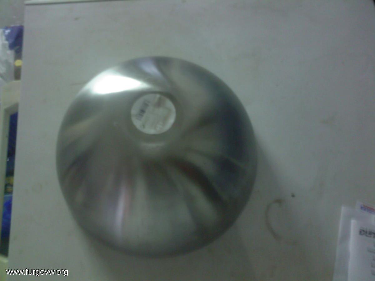

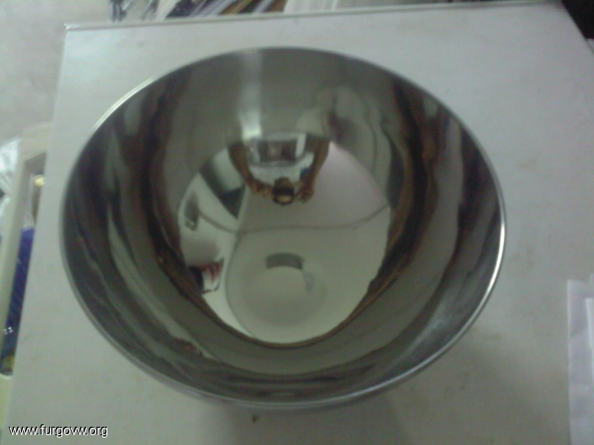

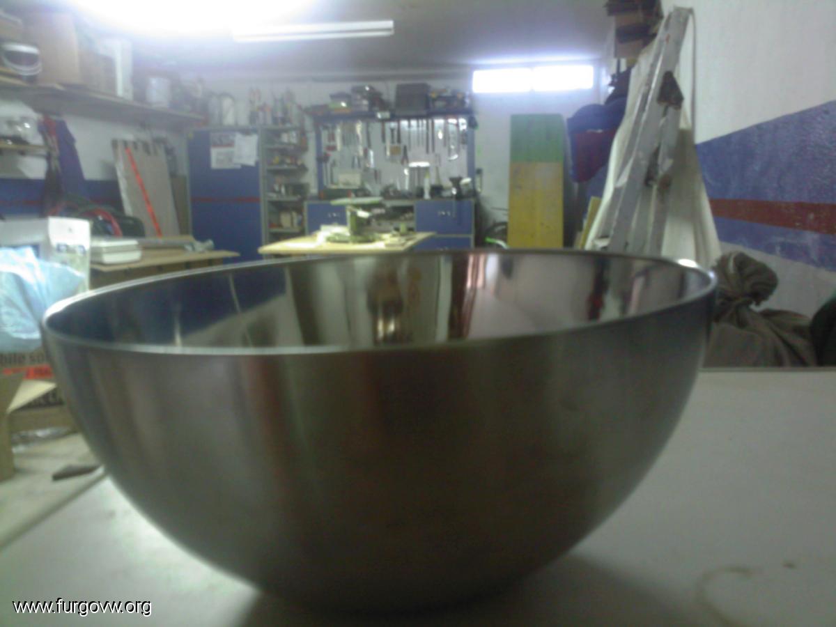

Estas son las fotos del boll que compré en carrefour por 11 € y que voy a poner de fregadero (aunque aún no sé como lo anclaré a la encimera  :-\)

ESERO
Para colocar ese boll me pareció leer que no sabias como colocarlo porque no tiene borde, suelda 4 o 5 escuadras alrededor, luego haces el corte en la encimera 1 cm  mas pequeño, medio cm o menos se lo lleva el boll y el cordón de sika que le daras por el interior, el otro medio cm tapara también el cordón de sika cuando le atornilles el boll por debajo a la encimera, aconsejable también darle otro cordón de sika por debajo, si te curras el corte igual puedes hacerle una tapa. Te quedara como los de las cocinas o los lavabos de los baños, las escuadras te haran el servicio del borde que no tienes.
