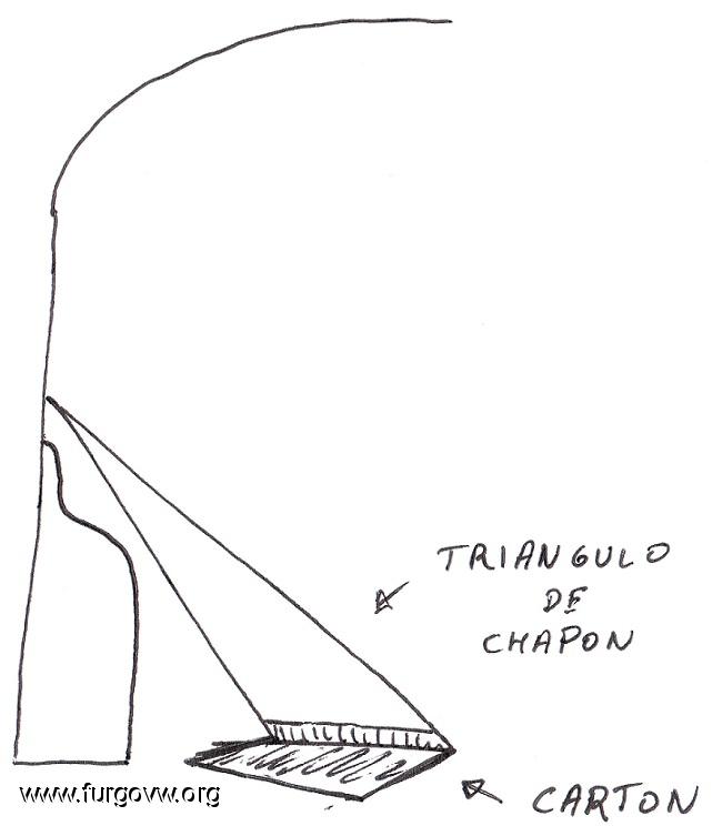

se me ocurre un invento pero puede ser complicado hacer el cacharro, y te valdria solo para copiar formas que esten verticales, no horizontales al reves, como seria el techo, con lo del techo no seria muy complicado no? coges cinta de doble cara, pones el papel en blanco pegado al lado de lo que quieres copiar y con el mismo triangulo vas marcando, solo que en vez del suelo en el techo. En fin, el invento para copiar la forma vertical seria un triangulo rigido, tendria que estar hecho de chapon por ejemplo, en la base de este triangulo un carton pegado como a dos centimetros por encima de la base y doblado en angulo, de tal manera que puedas apoyar la punta del triangulo en la pared y los otros tres lados apoyen en el papel de las marcas, en angulo (como si fuera un pilar que sujetara la pared) y el carton doblado para estar en contacto con el papel del suelo, en este caso tienes que marcar las esquinas del carton solamente, los angulos de sus esquinas, cuanto mas cerca esten estas esquinas de la pared significa que la forma es mas alta, y tambien da igual el angulo que uses en la horizontal porque este te lo daran las esquinas del carton.
ronmartin
si complicada era la explicacion del metodo original este ya es la leche jeje, me he leido lo que he escrito y no estoy seguro de entenderme yo mismo, a ver si hago un dibujo y lo expongo mejor.

ronmartin
este es el dibujo, esteeeee... el dibujo lo ha hecho mi hijo de 3 años  .ladrillos .meparto .meparto
iongs
en vertical igual,que no se te mueva el cartabon a la hora de marcar cada punto y sus referencias y punto...

no entiendo lo que quieres decir,esta claro que tendras que poner un carton detras del cartabon y en vertical,y luego trasladaras los puntos a la pieza a cortar.
eldarc
Si a lo de poner el cartón en vertical ya había llegado. El problema es que lo veo un engorro de la leche: Poner el cartón vertical, que aguante, que al marcar no lo dobles y se te caiga...
Para marcar el techo, bien, pero para marcar la base del altillo, habria que ponerlo flotando en el aire. :)
Al final te sale mejor ir haciendo la forma a ojímetro e ir probando.
