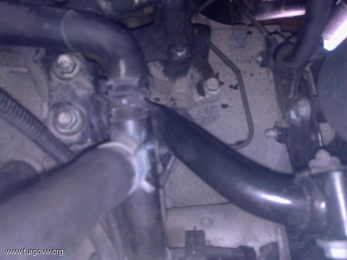

Pues hoy me he animado yo y me he encontrado con que mi furgo tiene una barra que no veo en las otras, y al soltar los dos primeros tornillos de la pletina donde va alojado el casquillo cilindrico, esta no se libera, por lo que he decidido no seguir y preguntar a ver si alguien tiene idea de el por que de la diferencia.
La barra es la negra que aparece en primer plano y que sale de debajo del manguito. Los dos tornillos del 13 son los que he desmontado  y no se ha soltado la pletina. Por debajo del manguito, la pletina se una al bloque de la caja con dos tornillos, que no he visto, pero que al tacto son allen o torx
Lo mejor de todo es que la barra no aparece tampoco en el ETKA
No respondo mensajes privados sobre temas del foro
Magnesium
Pues es increíble lo difícil que es en algunas furgos y lo fácil que es en otras... No tengo ni idea de lo que es esa barra.

Pues estás como yo, que tengo una barra misteriosa

Javi 979, no tendrás tu también una California del 98. Dicen que mal de muchos consuelo de tontos, te digo que yo tengo esa barrita y el tubo ese porculero que se ve en tu foto.

No veas que chungo!! Has visto los casquillos ahí? Es que no tiene nada que ver con la mia! Echale una foto a nivel. A ver sí se ve el casquillo
Cita de: javi979 en Abril 17, 2013, 19:08:39 pm
Surf is life
javi979
si,los casquillos estan ahí, pero esta unido a la barra, y da la impresión de que esta ejerce algo de presión hacia abajo, lo que sumado a no tener claro que es, te quita mucho las ganas de desmontarlo
