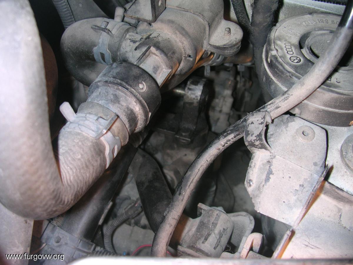

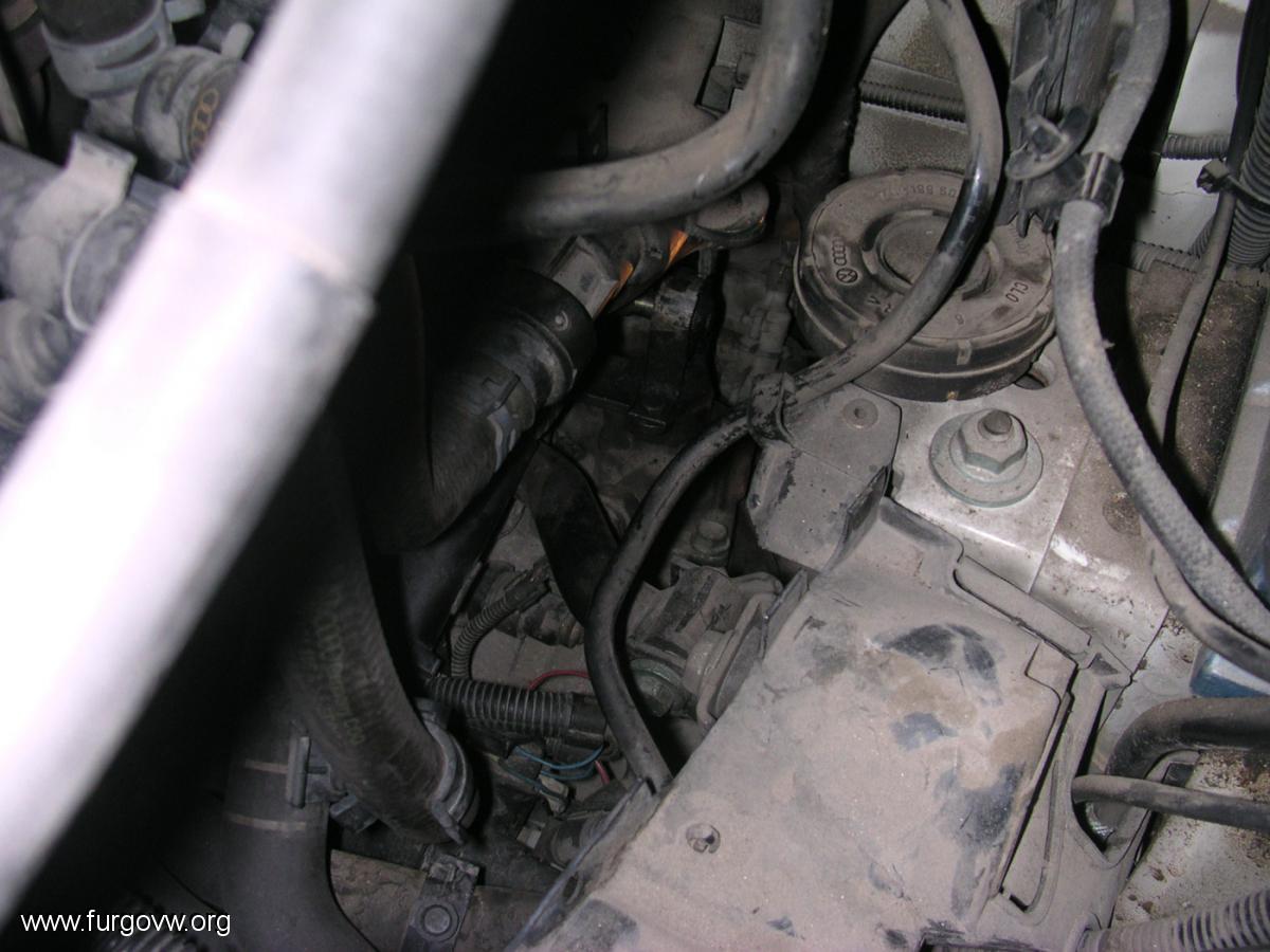

Me ocurre que la pieza que sujeta la varilla donde se alojan las dos bolitas o rótulas a ambos lados, la tengo totalmente escondida detrás de infinidad de tubos de refrigeración del motor. Voy a intentar hacer una foto y la mando. .fotografo

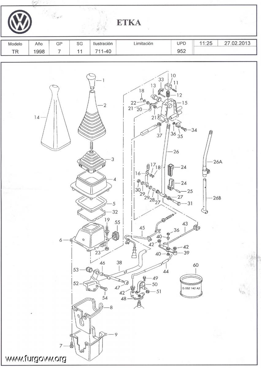

Aquí os mando de momento el despiece de la palanca de marchas y el selector de velocidades. Me lo fotocopio ayer un operario de VW.
Las piezas de las que estamos hablando son las que vienen numeradas con los números 47, 46 y 53. Me comentaba el operario que la pieza que se rompe por desgaste es la 53, y que la pieza 46 va alojada como comentáis dentro de la 53. Confío sea de ayuda.

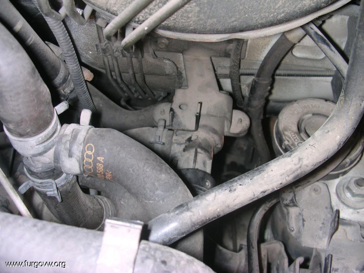

Aquí os mando el fregao de tubos que tengo por delante del selector. no se si teneis los mismos, pero me cuesta un huevo acceder a el. Corregirme si me equivoco, pero en las fotos que se pueden ver en este hilo, me da la impresión de que teneis menos tubería y está el selector, con un acceso mas facil, no sé.
Tengo que decir que yo llevo la calefacción del habitáculo del motor, con la caldera que lleva de origen, no con una independiente, y me comentaron que en esa zona había que montar una válvula y no se que mas historias, ya que cuando compré la furgo no la pedí de serie. Puede ser esa la rzón de tener toda esta tubería.
