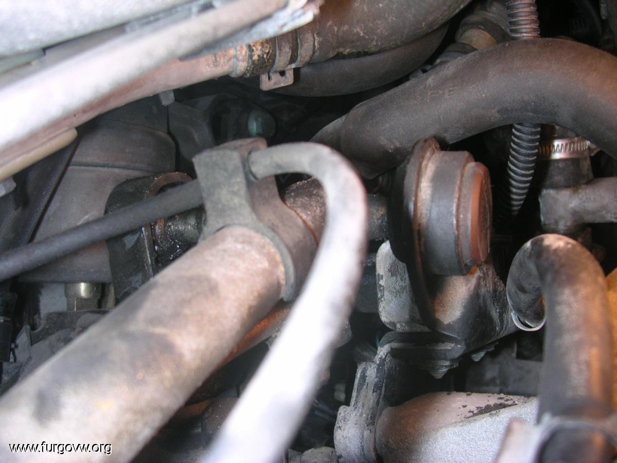

Bufff lo tienes bastante más complicado que en la mía. Intenta hacer lo que te dice Saltabaches y soltar la pieza, incluso creo que podrias sacar el varillaje por debajo y asi montar el casquillo fuera como hice yo... Suerte

Aquí os mando una foto realizada desde la parte de atrás del selector, metiendo la cámara por abajo. Menuda movida todos los tubos que tengo por encima que no me permiten un acceso mejor. El tubo que está mas pegado al selector, no he tenido narices para desmontarlo. Este es el que digo que va a la parte superior del filtro de aceite. Sabéis para que es este tubo? Lleva aceite o Líquido refrigerante? me resulta raro esto último.
