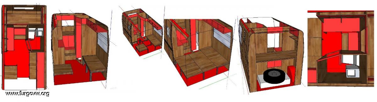

Pues esto es damas y caballeros, mi proyecto. Mi principal obsesión es llevar el depósito de aguas limpias centrado en la parte trasera en un espacio que haría de maletero. Y sobre todo aprovechar la ventana de la furgo para el baño. Luego las camas, somos mi mujer, la cría y yo, así que es fácil. Esto es lo que he imaginado.
Si algún día lo empiezo... espero que pronto, lo iré lustrando poco a poco pues lo quiero hacer todo con mis propias manitas.

hola camaradas!!
después de tanto tiempo os informo de que el domingo que viene o quizás antes ya me pasan la furgoneta, joer que ganas tengo
lo bueno es que he tenido tiempo de seguir depurando ideas y esto es lo que he parido, creo que empieza a ser un buen diseño
al fondo cama fija para la niña y debajo el maletero, a continuación baño y ducha, mini-cocina y el pasillín, y donde la puerta lateral el comedor con la cama principal. todo ello con armarios superiores por todas partes. será un afurgo para fines de semana por lo que no necesitaré grandes roperos
espero que os guste, un saludo

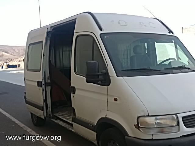

LA TENGO!! por fin tengo la movano, ahora sí que empieza mi camperización
La he bautizado "La viejita" por mi suegro que la llama así. Él la dejó de usar porque no tiene turbo, y le gasta más que las más nuevas.

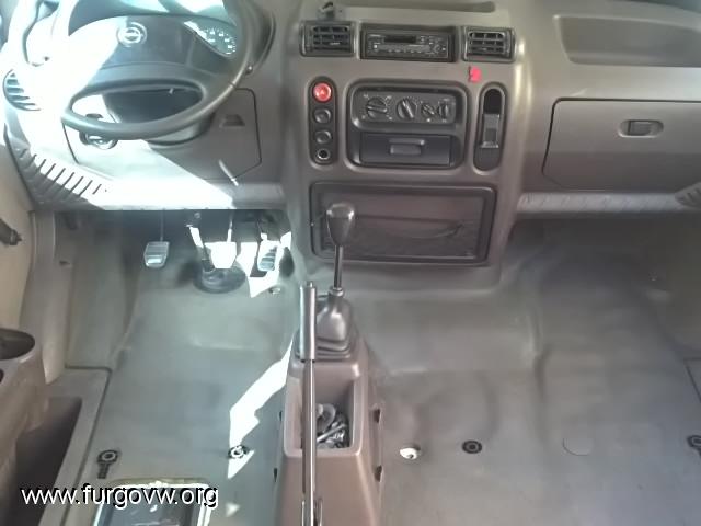

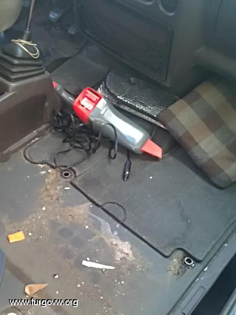

hola señores y señoras

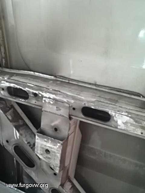

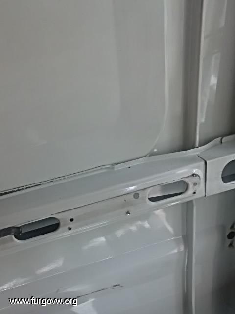

las primeras fotos, estoy limpiando un poco a fondo el habitáculo, que había roña para parar un tren
la viejita
por dentro parecía el desguace
debajo de los asientos había de todo
limpio

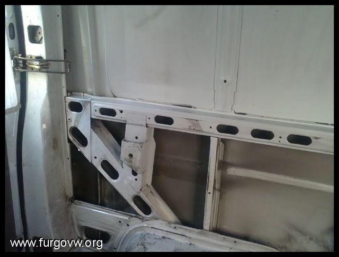

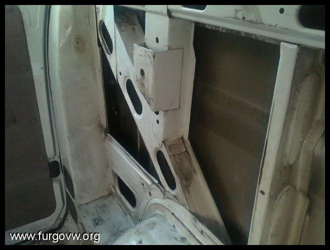

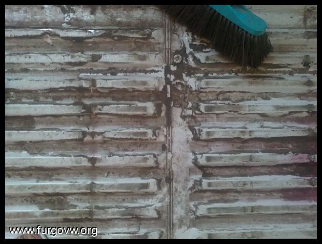

detalle de roña tipo hollín en la chapa, no sé si por ahí está peor por culpa de la rueda de repuesto o es que tenía una fuga del escape hacia dentro, lo tengo que investigar por si acaso. en el fondo del hueco había un cacho de tela roñoso, podía estar tapando el agujero
va quedando un poco mejor
mucho mejor
esta parte está del todo mejor

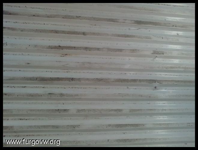

el suelo tiene otro tipo de roña, por lo que cuesta más dejarlo brillante
esto es lo máximo que se puede hacer, con KH-7

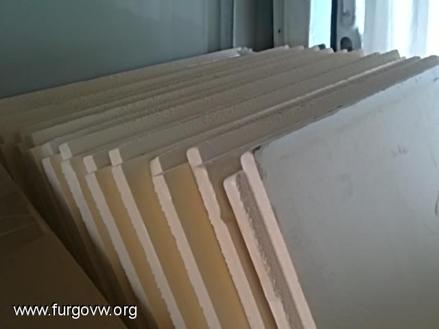

aislante listo para empezar a montar cuando acabe de limpiar. era el único disponible, no sé si existe otro mejor o más barato
segunda capa de aislante. este es el de la tienda pero me han regalado como 20 metros, espero que me llegue

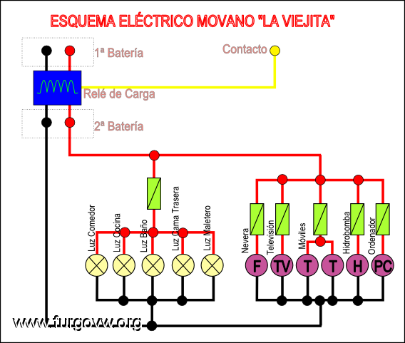

mientras he ido pensando el esquema eléctrico
me falta algo??
