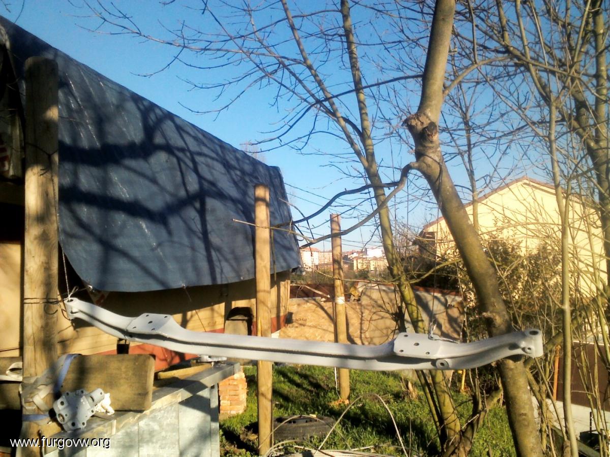

hoy desmonte por completo el eje delantero y lo pinte.
tambien empece a armar la caja de direccion.
ya os subire mas fotos

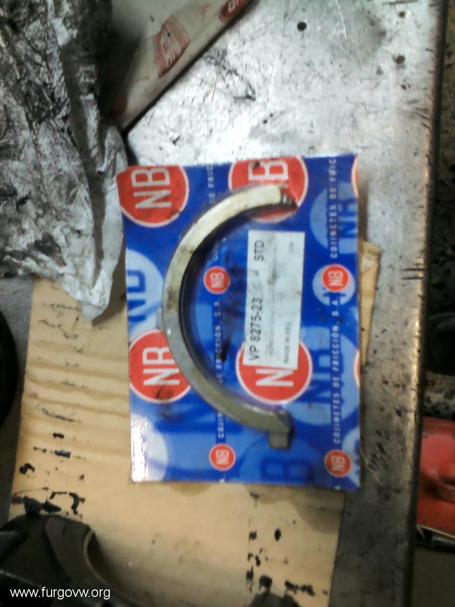

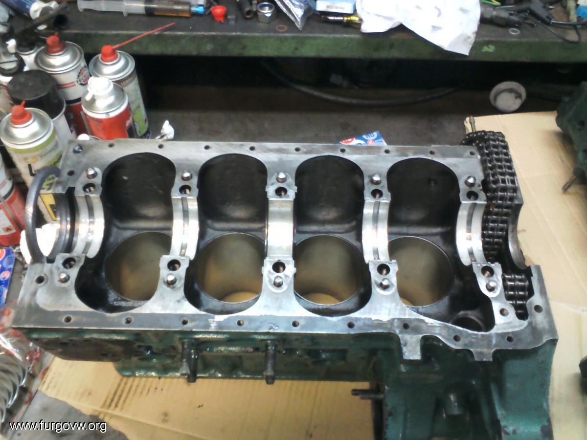

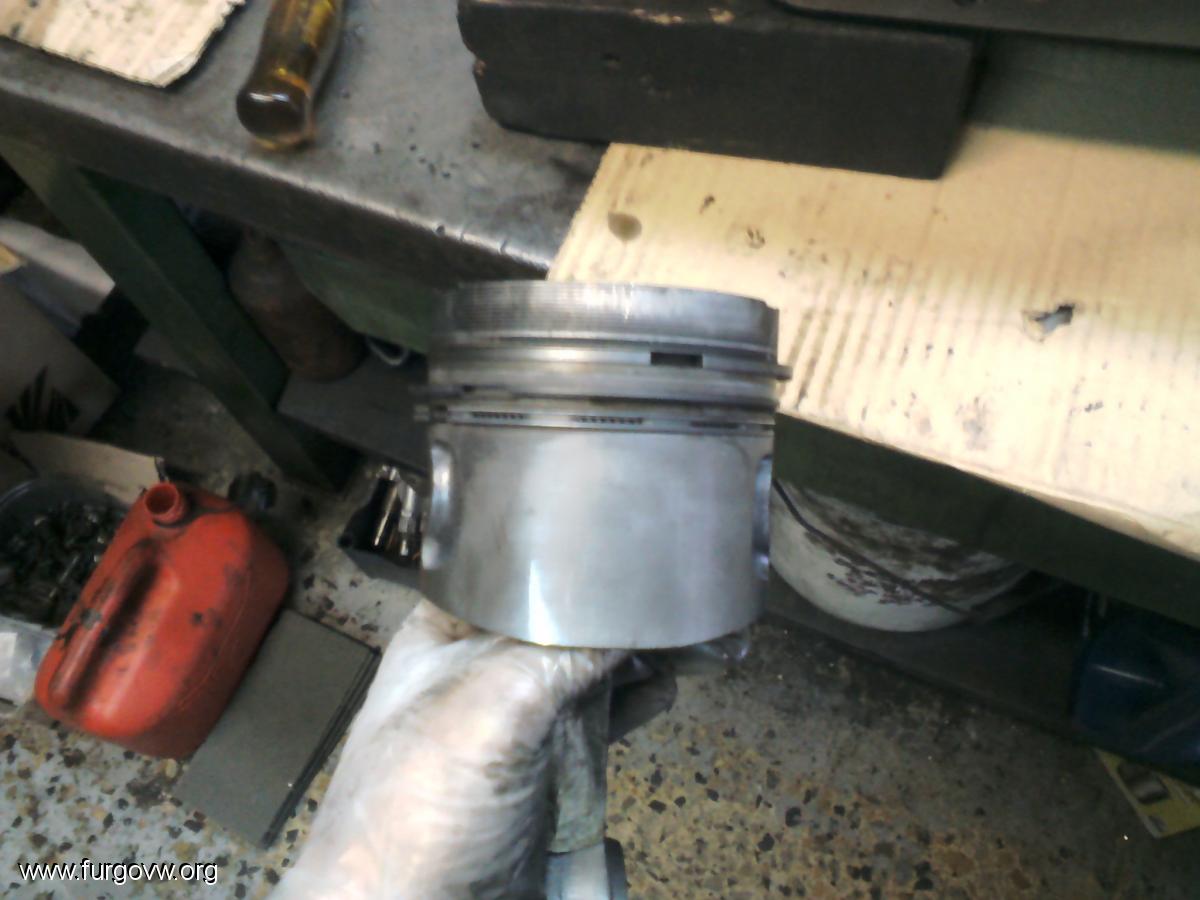

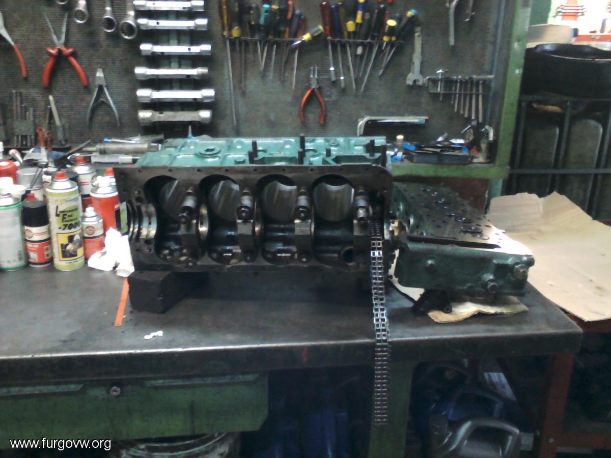

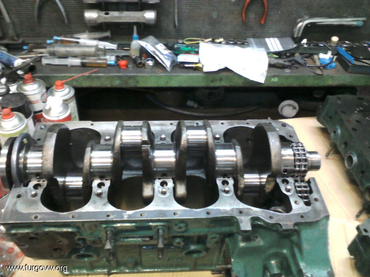

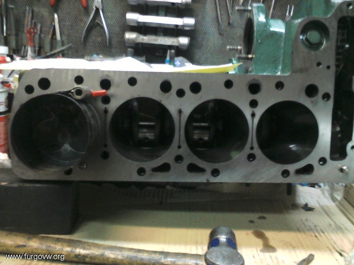

Hola gente

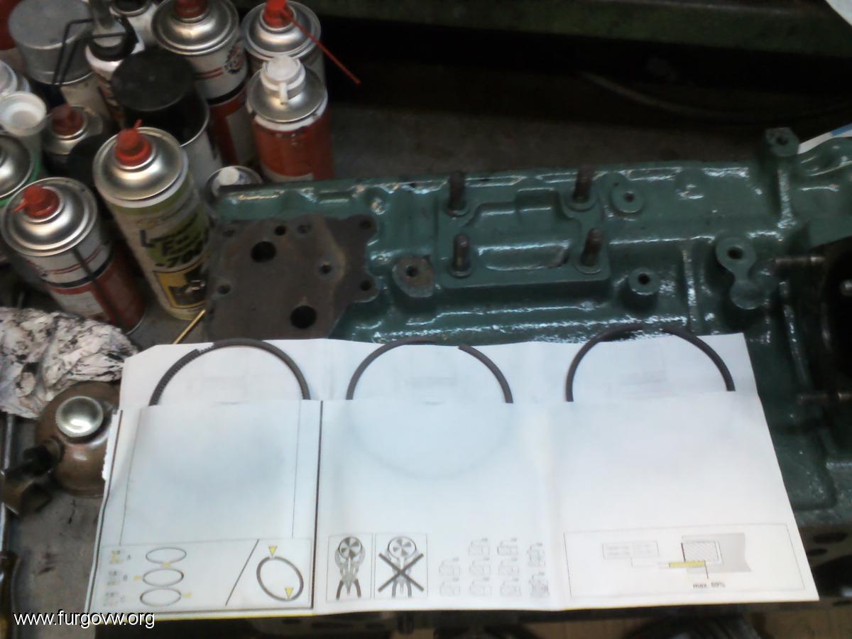

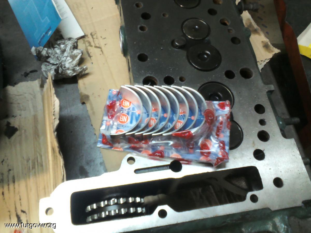

hoy empece a montar el motor,
y muy bien,solo puse el ciguenal y un piston.
aki os dejo unas fotos.
y perdonar por que nose que hice que las fotos no selen enteras.
INNOVANS
Va a parecer nueva...!  ese motor tiene que ir de lujo, tendrás para un millón de km. más!! Si lo haces igual con la carrocería va a ser impresionante!

sakito de puss
Gracias tioka,
la verdad  que le pongo ganas y ilusion,
quiero verla lista pero no puedo apresurarme que sino me sale algo mal.
el taller es de un amigo que me deja armar el motor con su herramienta precisa para este trabajo,
Por eso solo pude armar tam poco,por que cierra de tarde.
pero el lunes otra tiradina y muchas fotosss.
