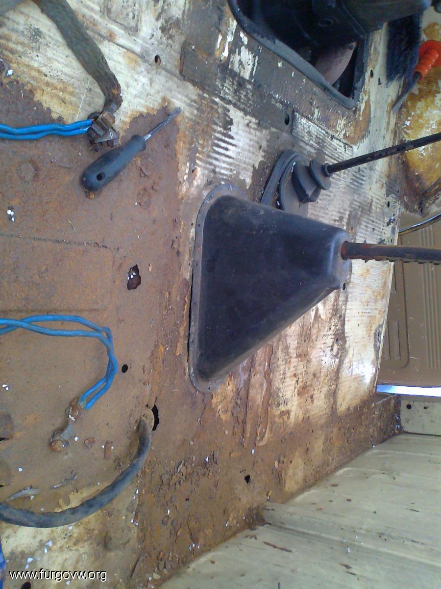

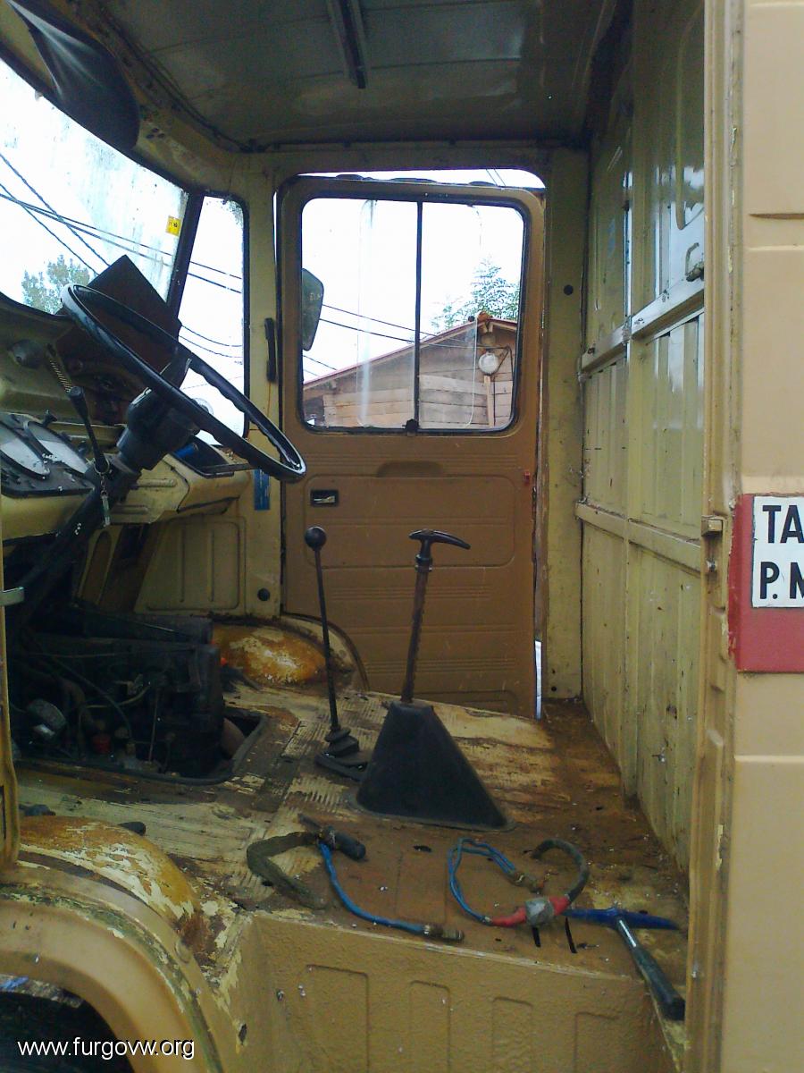

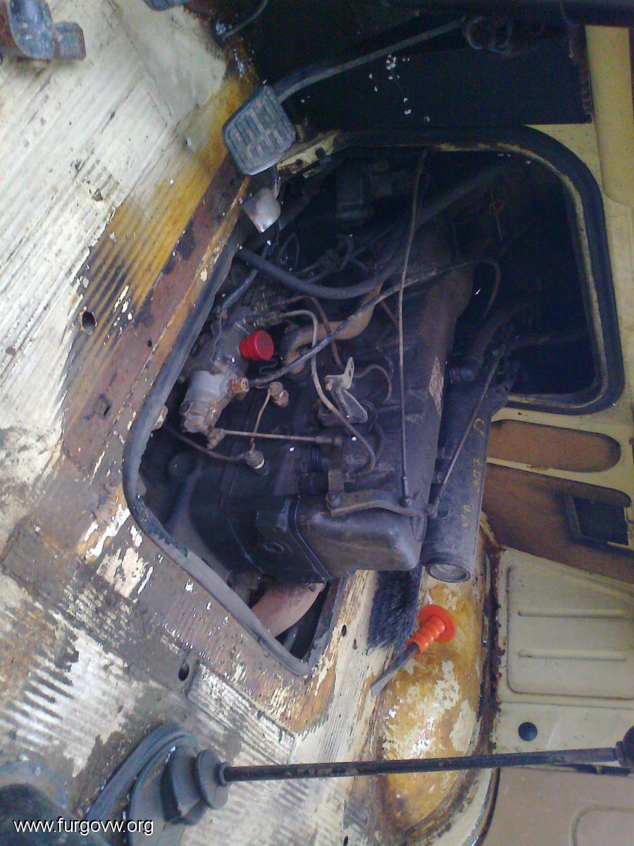

Hola aki os dejo unas fotos que tenia de el abitaculo.quite los asientos y la caja donde va la bateria.
Ya tengo unos asiento de una mercedes vito.
pero antes de nada tengo que sanear .......
ESERO
Ufffffffff, tiene curro esa cabina. :-\
Pero seguro la dejaras de cine. ;)
Animo compañero.

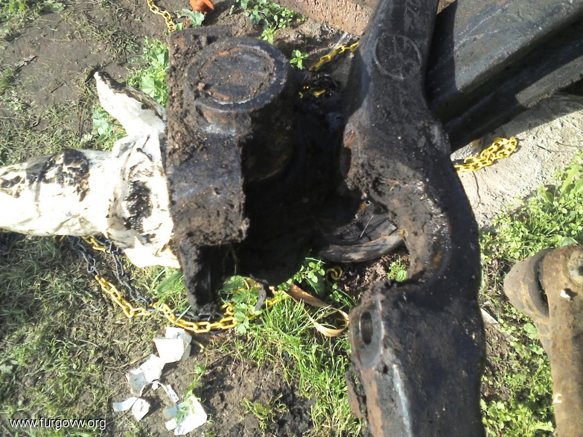

sakito de puss

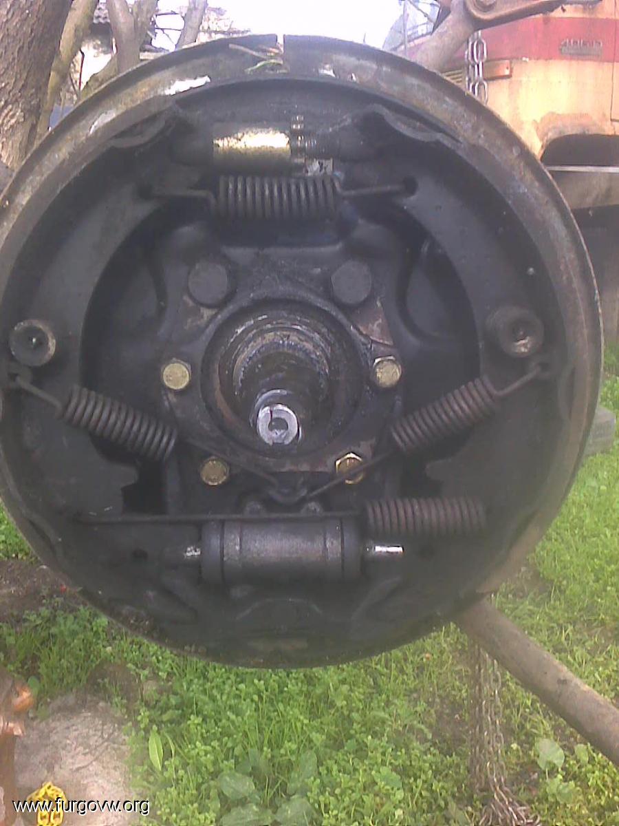

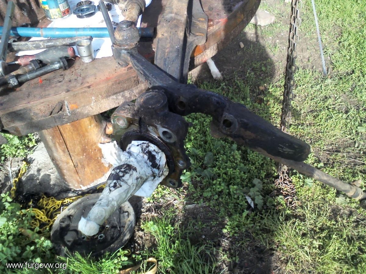

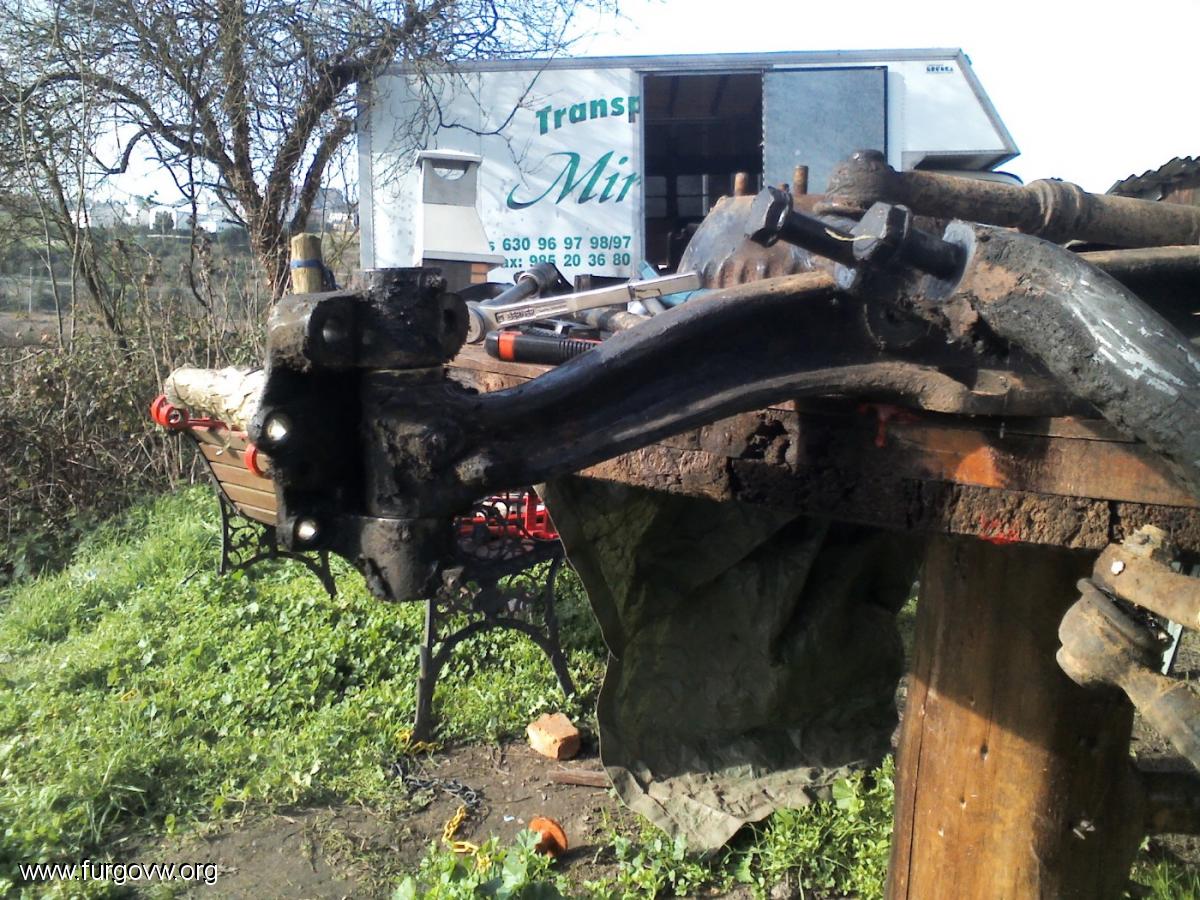

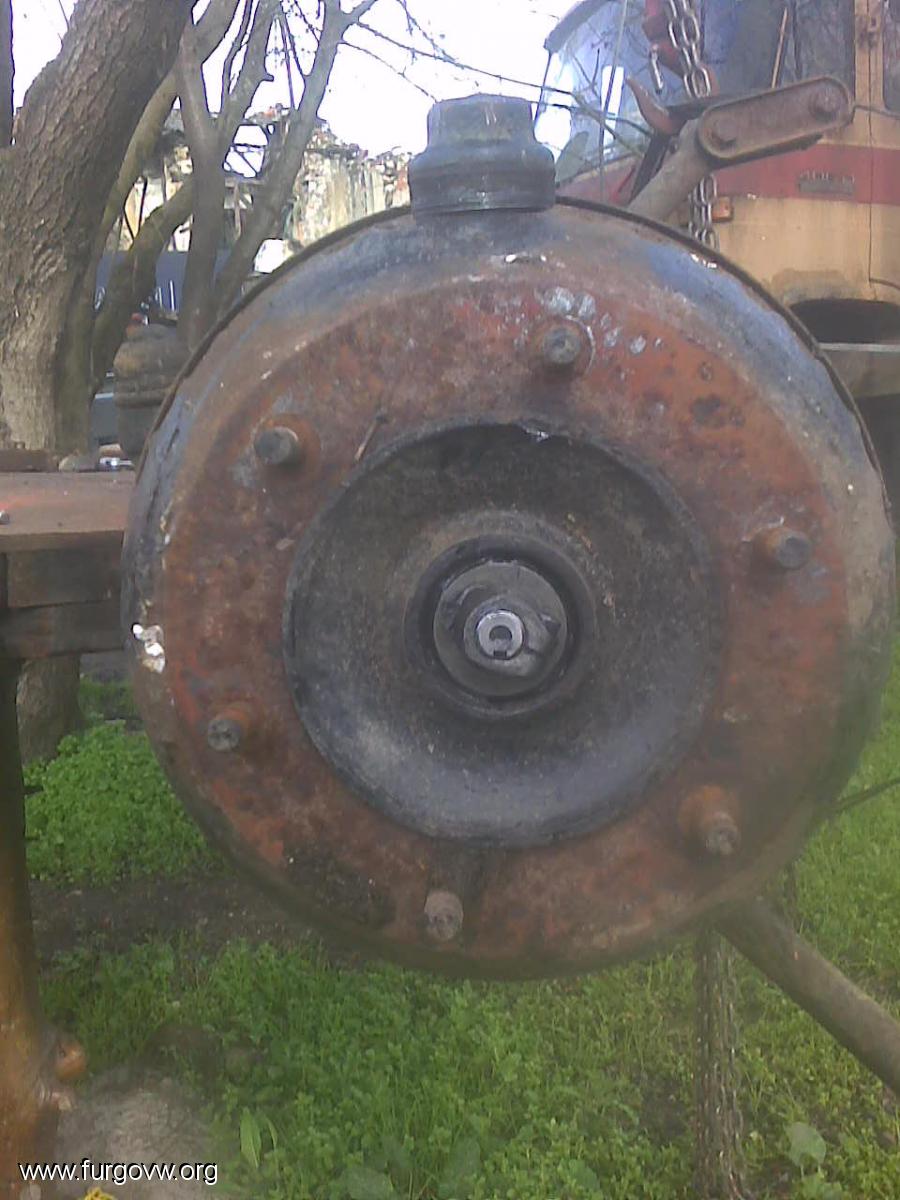

Ya empece a desarmar el eje trasero para su limpieza y pimdado ,
de ferodo esta bastante bien al igual que los rodamiento.

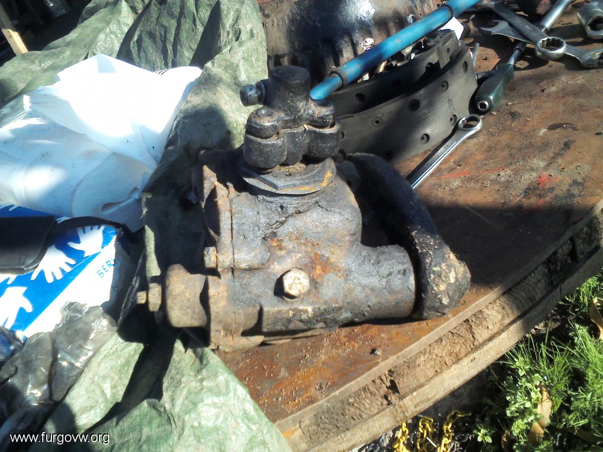

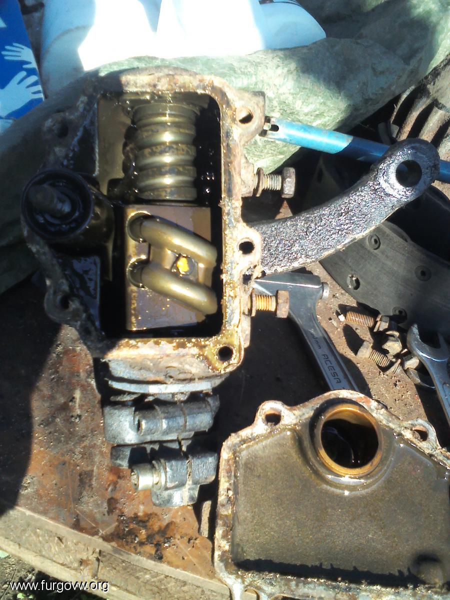

sakito de puss

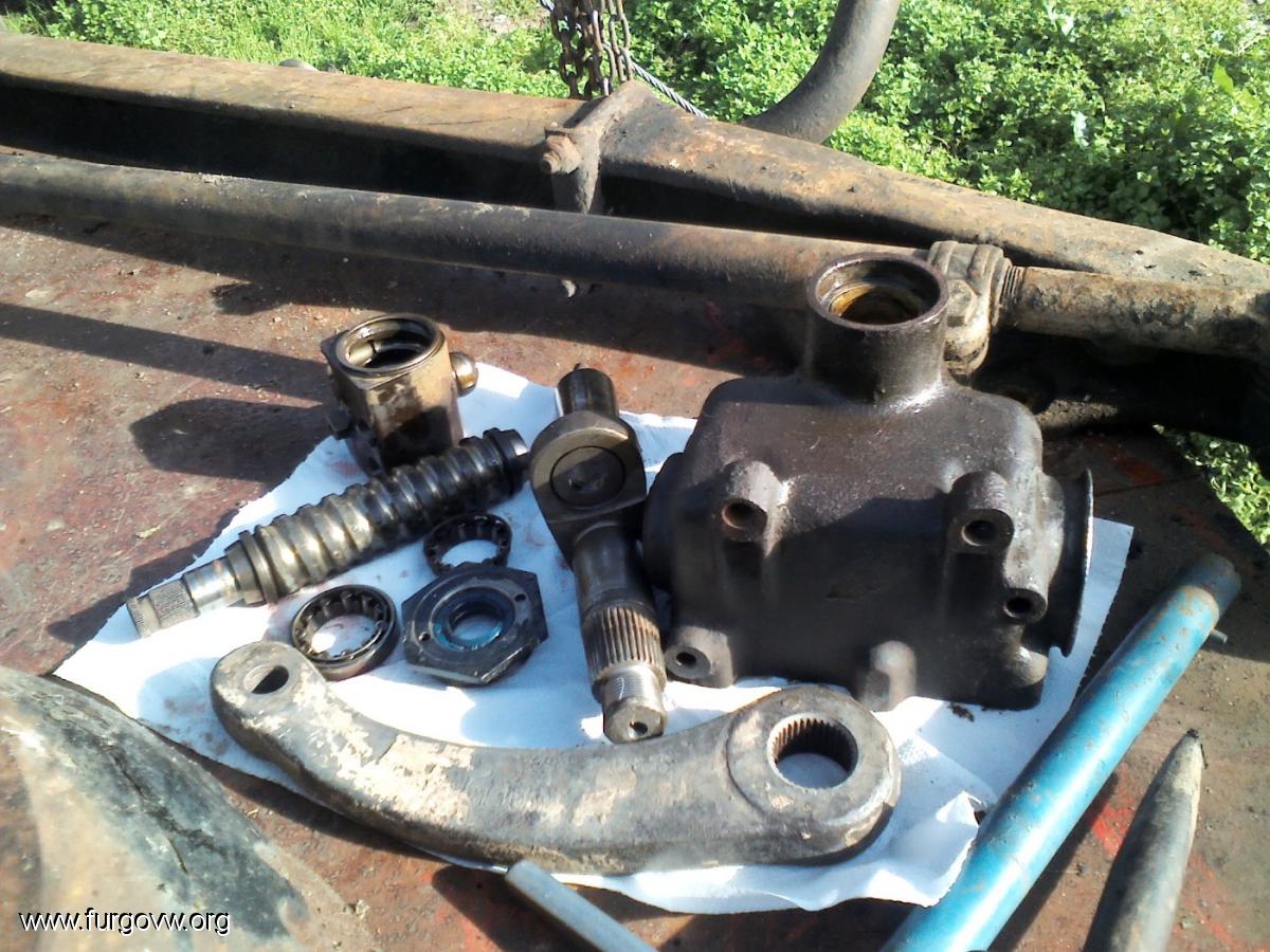

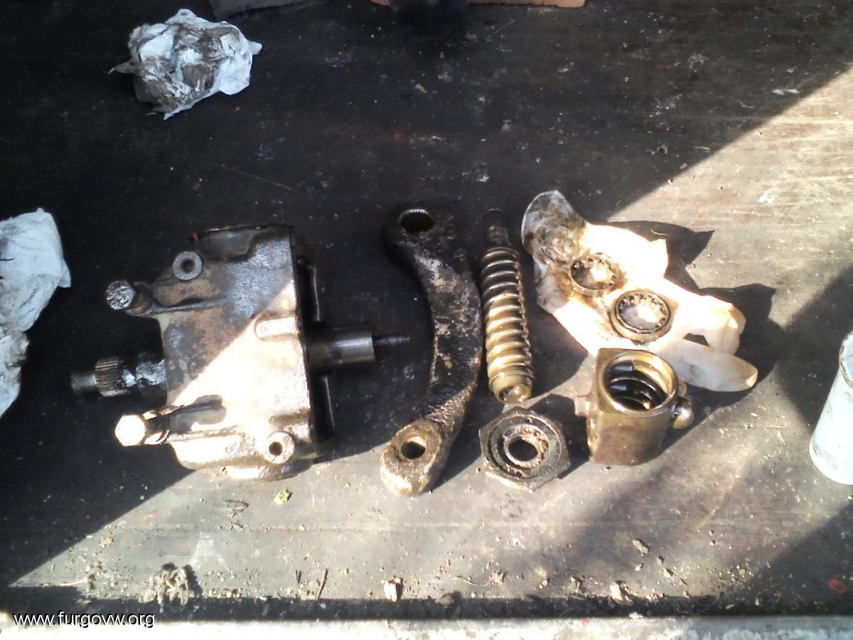

hoy empeze a desarmar la caja de direccion para lijar sanear y pintar.
la desarme y vi que el mecanismo es muy sencillo, ademas pensaba que  se lubricaria con aceite algun aceite especial,pero lo olí y huele igual y exactamente como la valvulina del eje trasero. .confuso2
viendo el mecanismo que lleva puede ser. aver que opinais
os dais cuenta de esa  pieza donde va encajada la caña de la direccion,tiene vastante orgura,igual se desgastaron algunas gomas o algo?

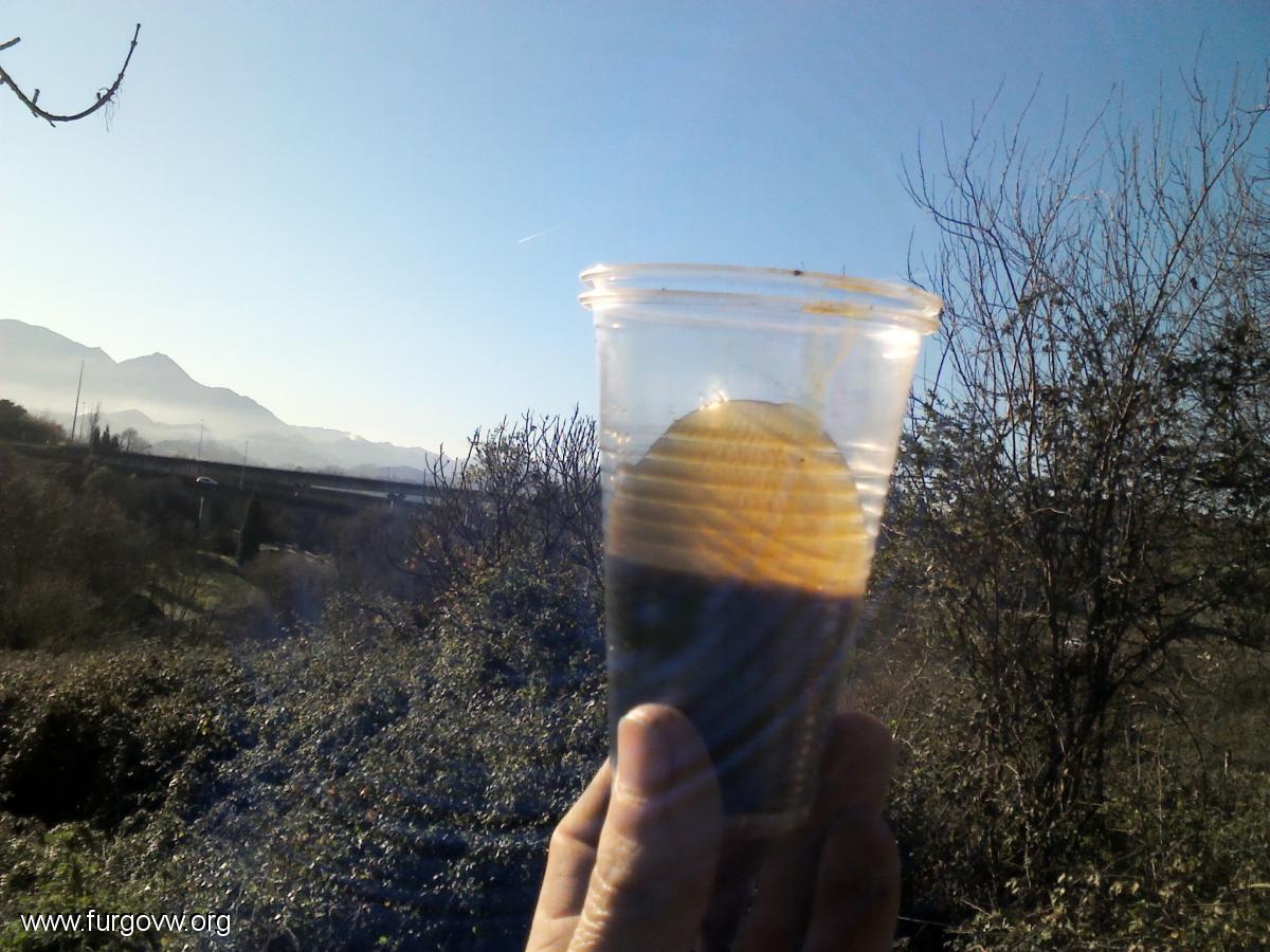

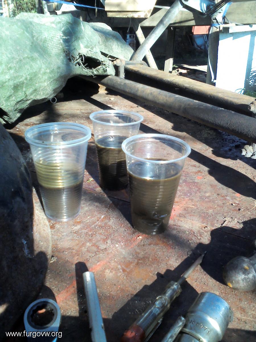

como veis la valvulina no la devieron cambiar en la vida por que al sacarlo salio como chocolate y com grumos.
un saludo

valvulina
Pienso que le podrías poner a tu caja de la dirección un SAE 90.

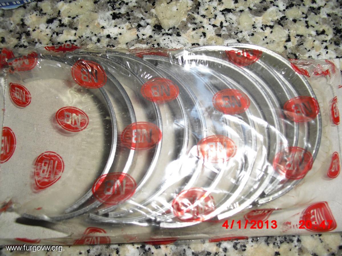

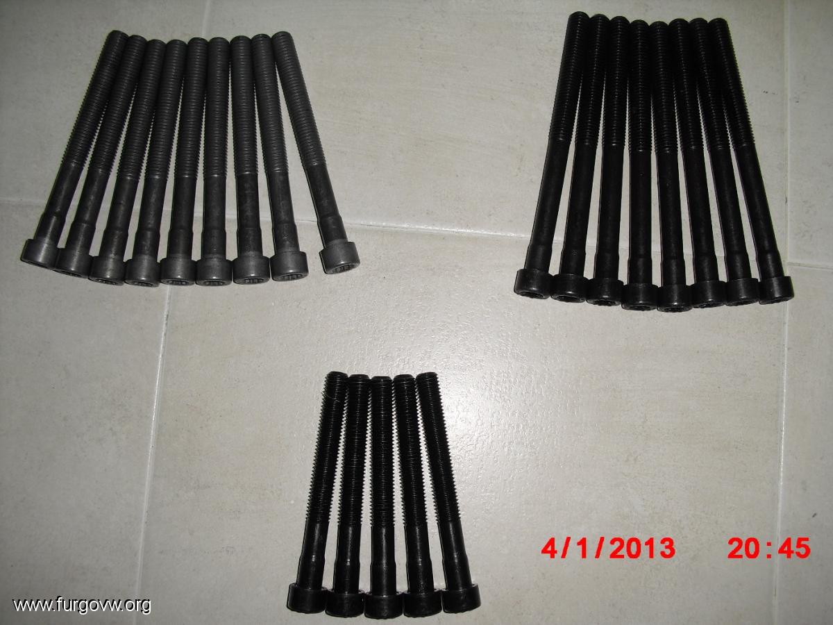

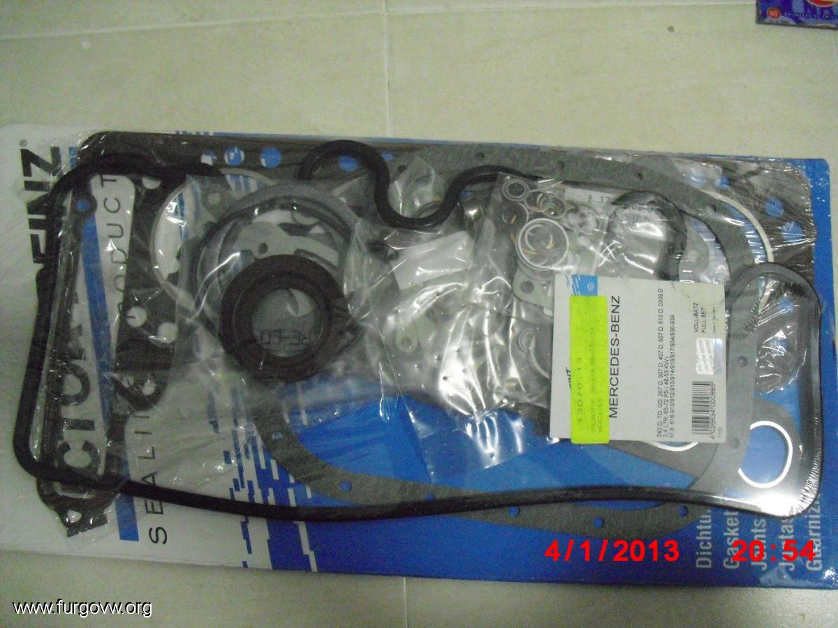

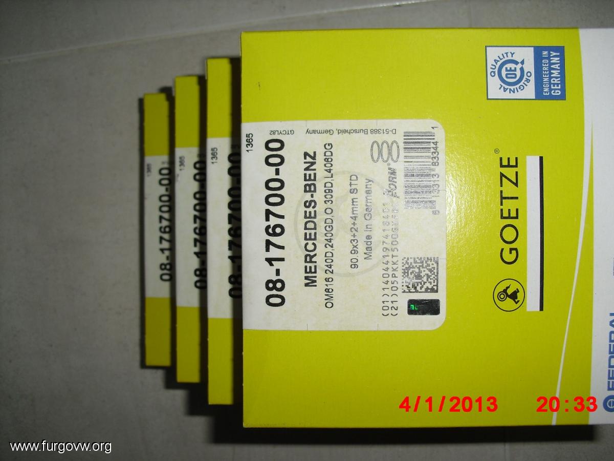

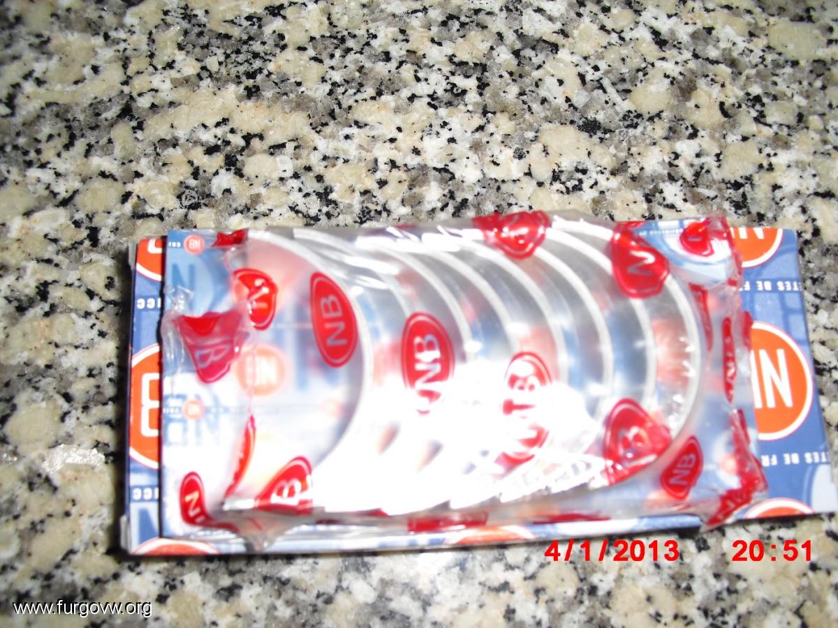

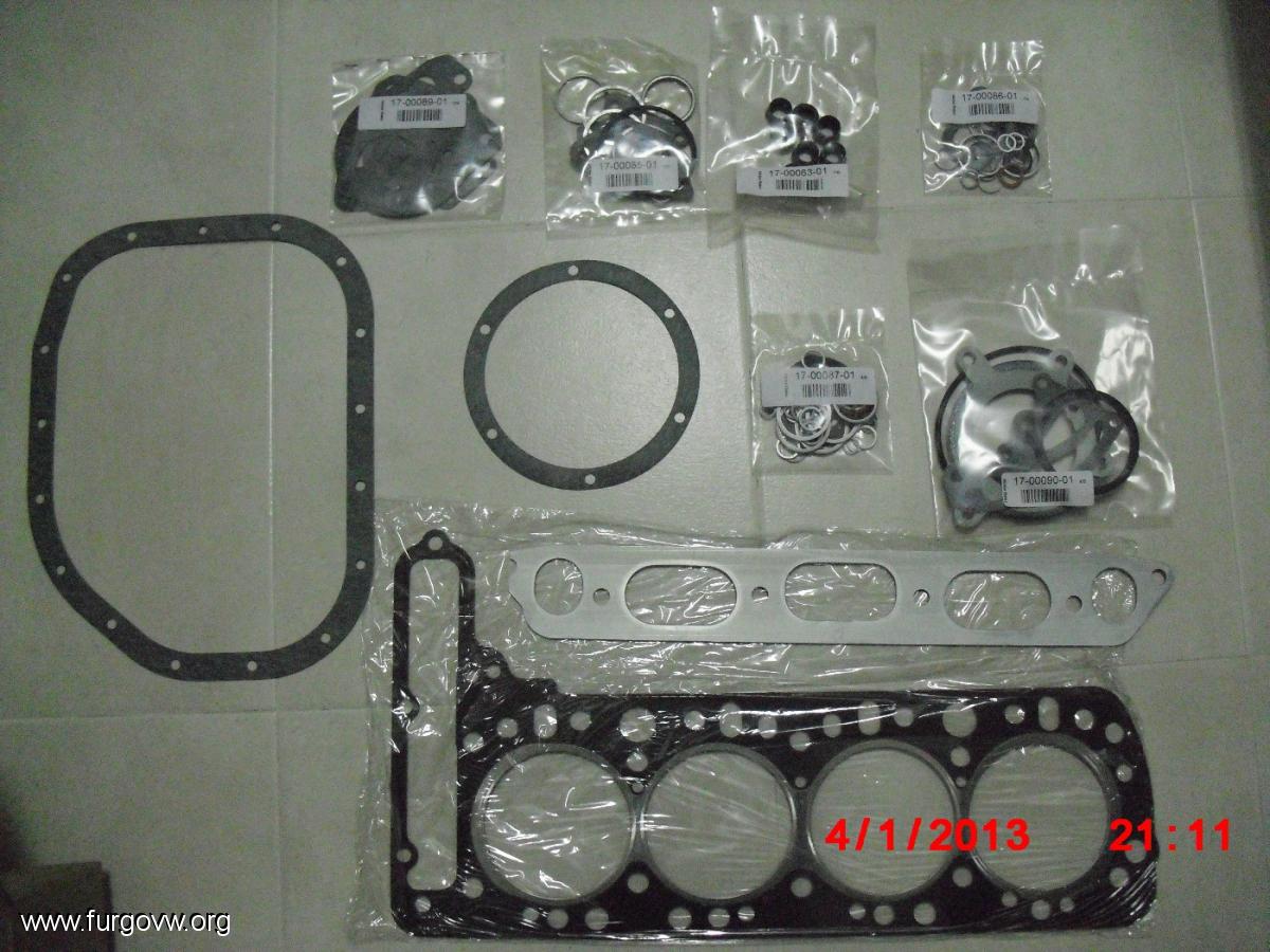

hola gente

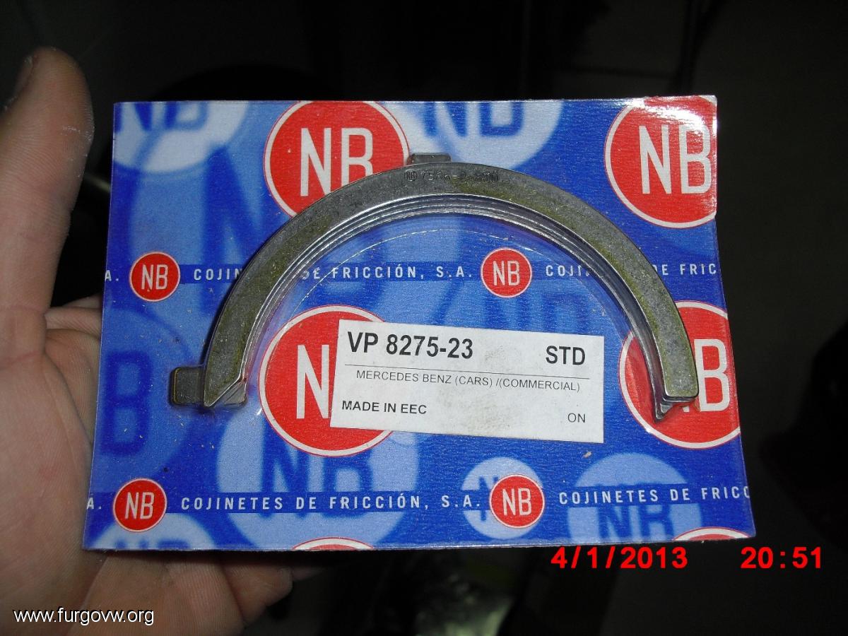

ya tengo el bloque de motor,cigueñal, culata y recambios.
os dejo algunas fotos, aver si empiezo a armarlo.
pero antes tengo que acabar con el chasis.
mañana mas.
gracias valvulina por la imformacion.

La pieza que comentas que tiene holgura ,si es la que une la caña con la caja es la cruceta. Se suelen desgastar, a mi me paso. En la Mercedes 120euros mas iva. Al final la coji en un desguace. Con eso mal al conducir hace ruidos y va mal.Miralo a ver...

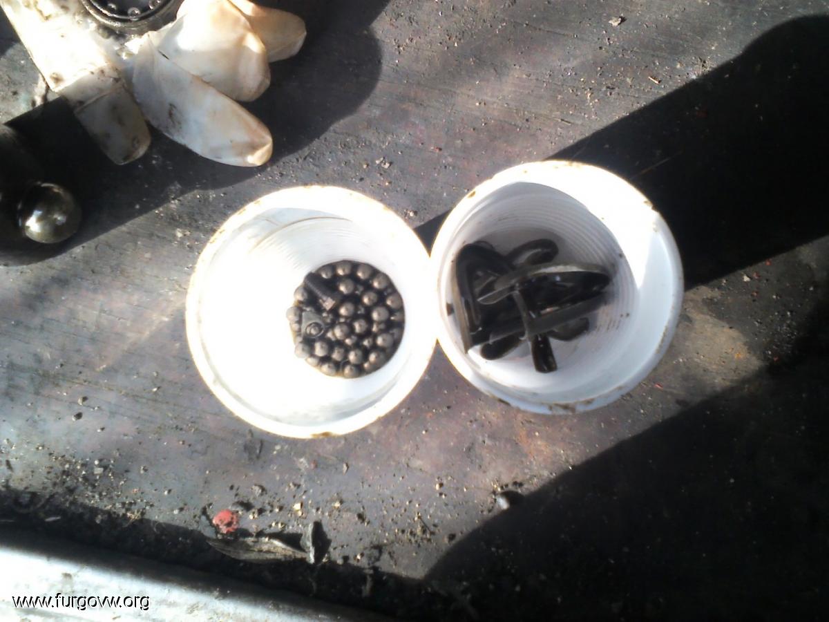

sakito de puss
hola peña
jejeje
gracias sergio

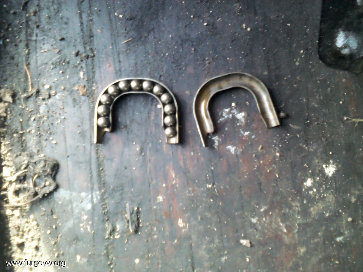

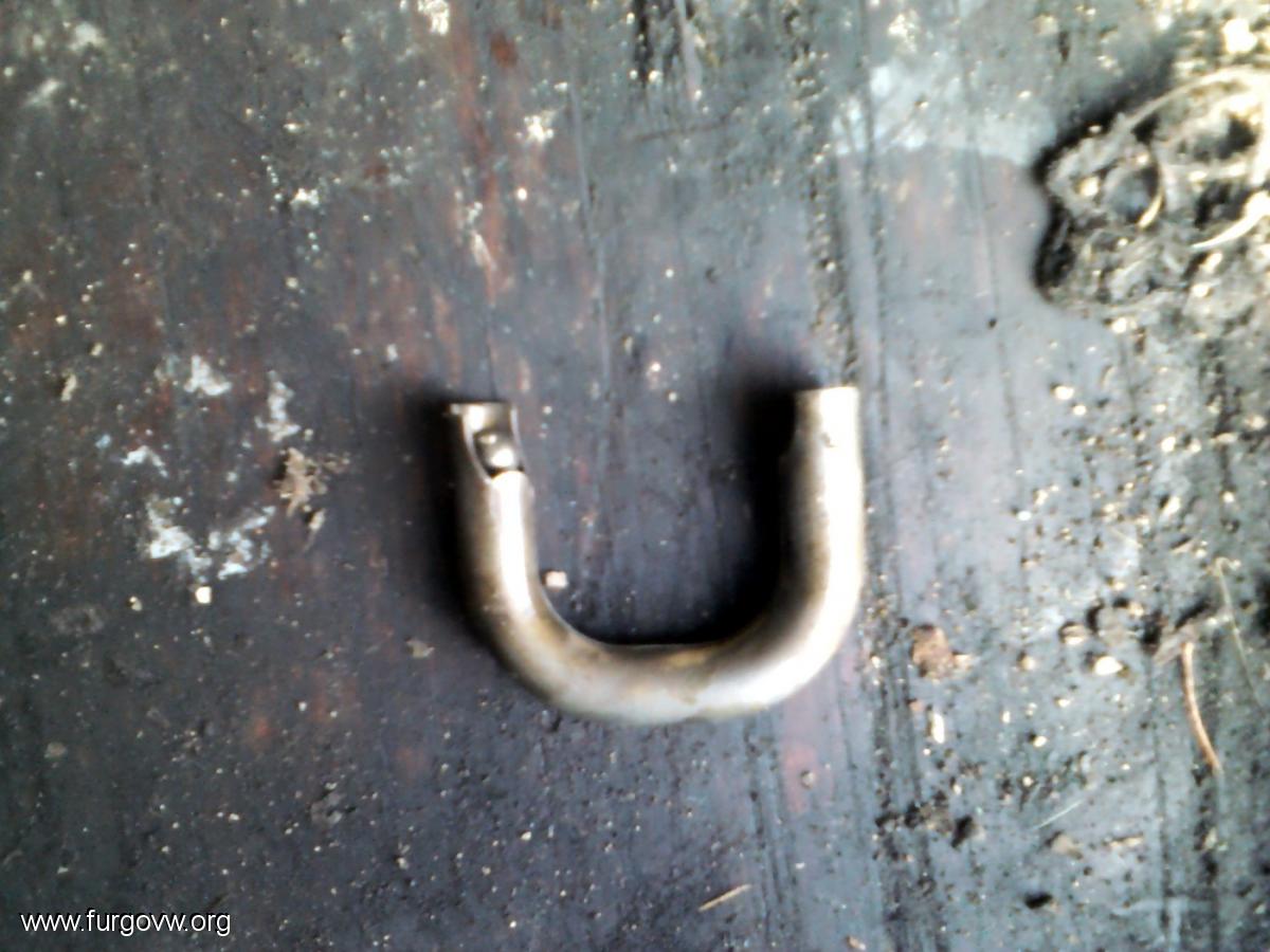

ya acave de desarmar la caja de direccion,
vaya locura de volas,nada mas que 74 bolas lleva dentro
ya lo tengo limpio,tratado.
tenia un reten fastidiao,lo pedi por internet,
tambien me puse a sesmontar el eje para limpiarlo(salieron arañas de todas las razas)
el lunes otro poco.
espero que os gusten las fotos y os sea de ayuda.
