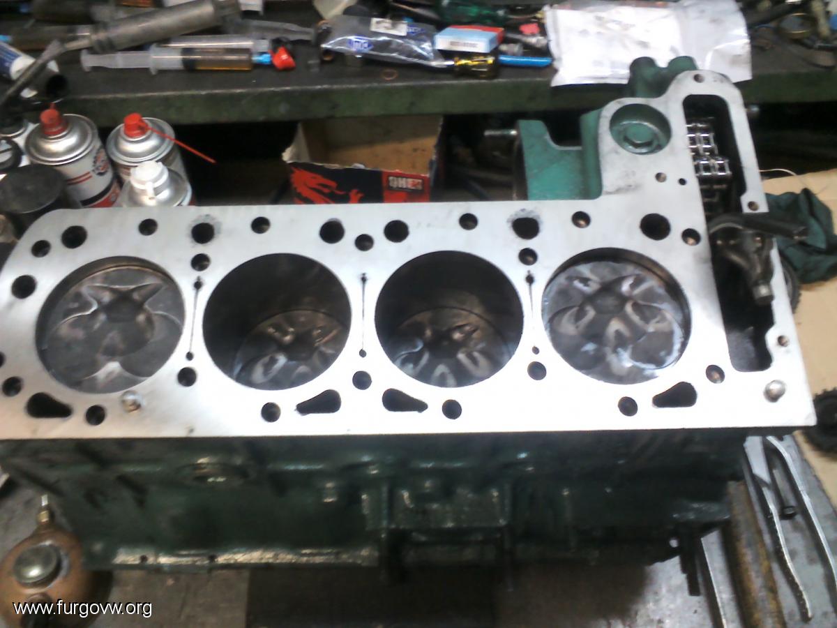

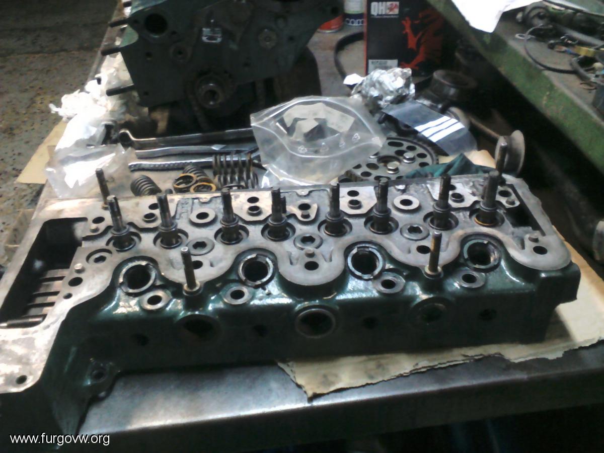

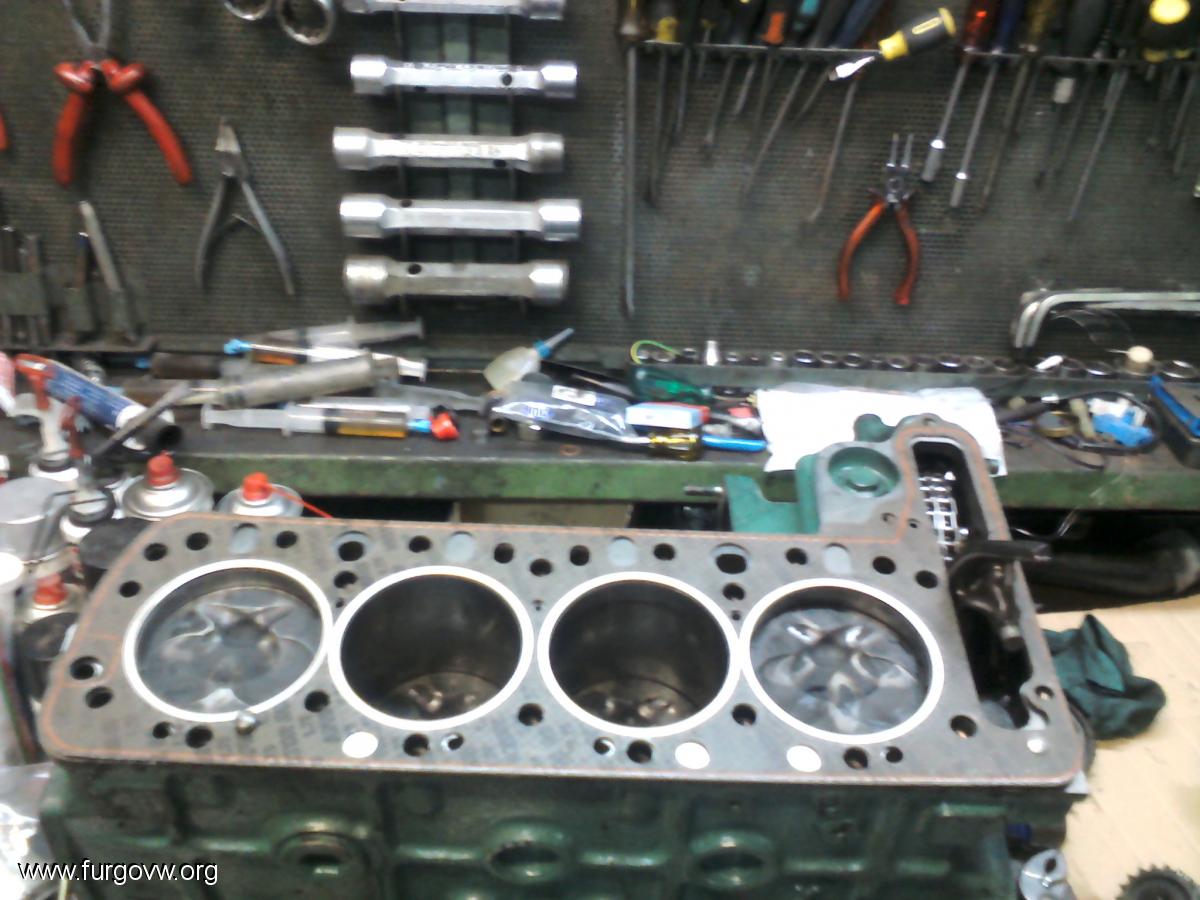

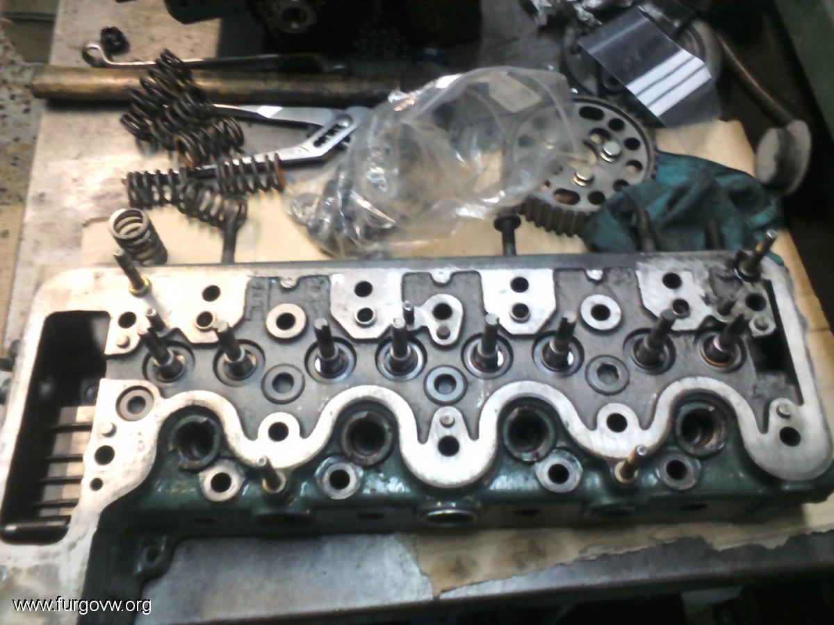

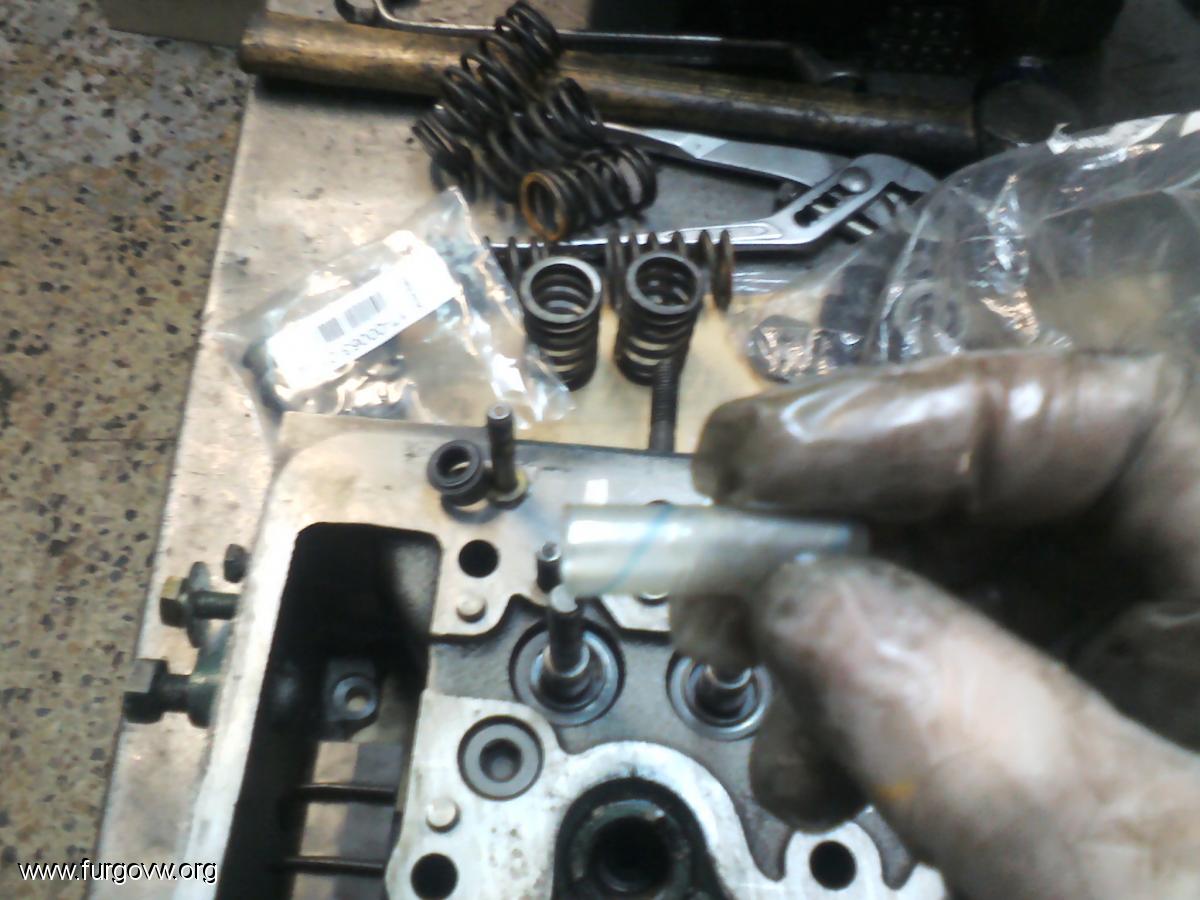

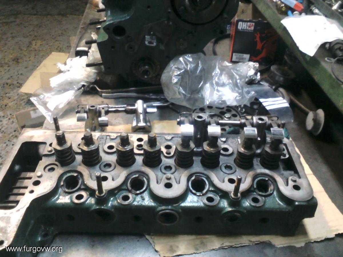

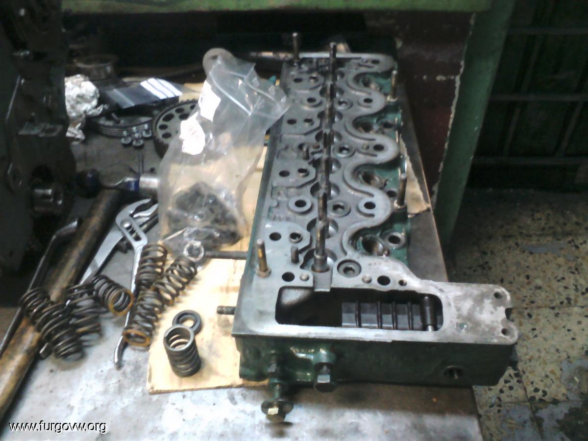

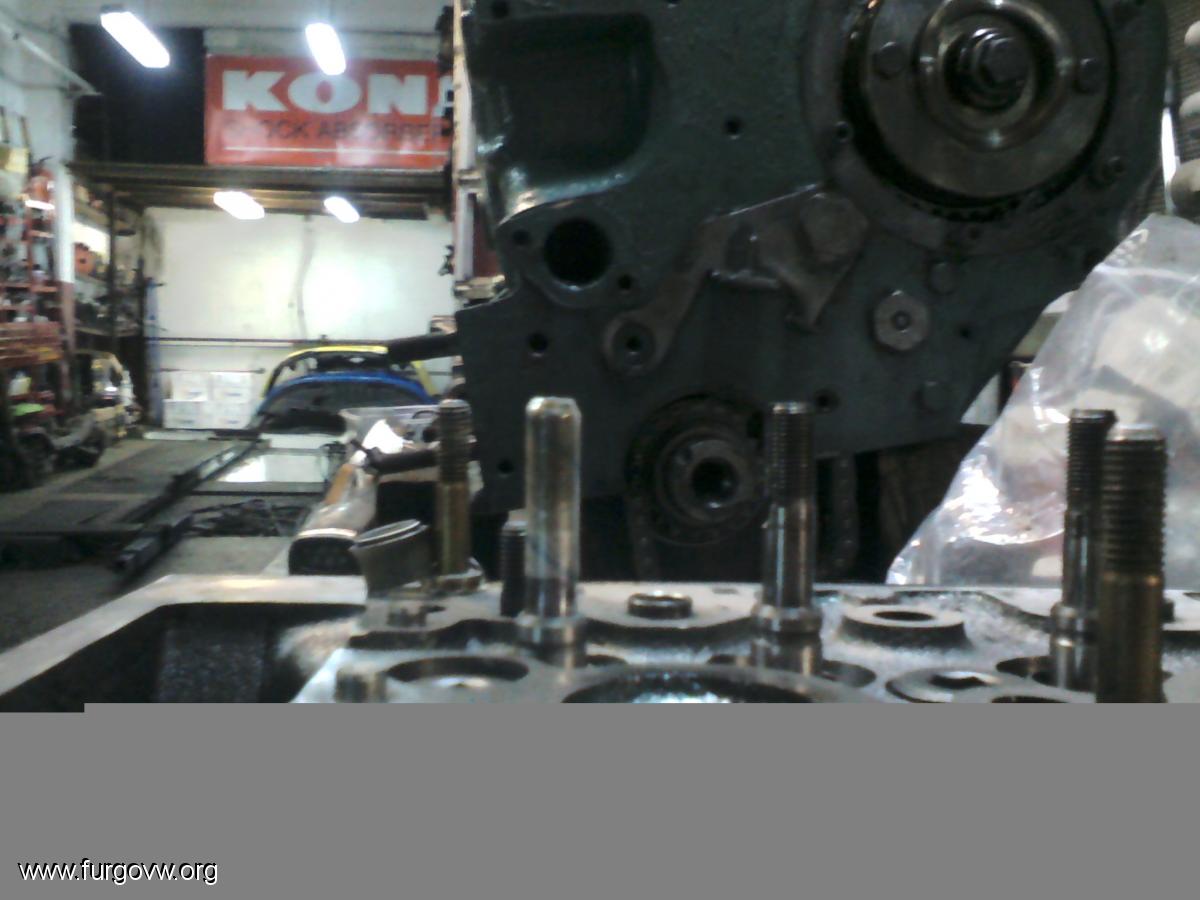

hola gente
hoy he podido acabar de meter los pistones con los segmentos nuevos.
el cigueñal gira muy bien.
tambien he empezado a montar los retenes de las valvulas,muelles....
espero que os sirvan las fotos.
un saludo
argento
Impresionante..... !!!
Me imagino la ilusion al darle la 1ª vuelta a la llave  ;)
ta
Que buena pinta. ¿Esmerilas las válvulas también ? ¿ Los pistones son los viejos ?
pepe yanes
Me acabo de encontrar este hilo y he alucinado. Me parece increíble el currazo que te has tomado. Me encanta la mecánica, por lo que ver las fotos de todo el proceso ha sido un verdadero placer. Te animo a que sigas con la rehabilitación y con las fotos. Por cierto, los tornillos de biela y bancada ¿los has apretado con dinamométrica? ¿Te sabías el par de apriete?
sakito de puss
Muchas gracias a todos
las valvula me las esmerilaron,quedaron como nuevas,
los pistones si son los viejos ya que me dijeron donde lo retifique todo que estaban bastante bien.
Y si con dina.....
los pares de apriete venian con los recambios que pedi.
ahora solo falta que me salga todo bien.......
un saludo
