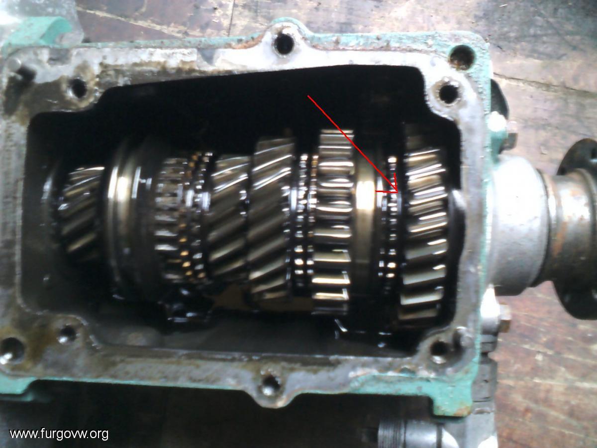

dramoto
El de la bolita era yo....
No lo volvi a mirar. Demasiadas batallas abiertas y poco tiempo para todas ellas.
Mi problema no es de las bolas y muelles de la timoneria, si no del propio conjunto del sincronizador.
Intentare exponerlo con foto...

dramoto
sakito, referente a mi bolita....
aprovecho una foto tuya para señalar.
jugando a mover a mano los mecanismos....saltó del mecanismo del sincronizado...
Si alguien tiene alguna sugerencia???

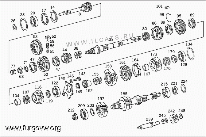

valvulina
Noviembre 26, 2012, 14:14:02 pm #119 Ultima modificación: Noviembre 26, 2012, 14:18:36 pm por valvulina
Repasa esta información y mira si te hes útil, en la última imagen aparece el "fiador de bola" quizás puedas entender la ubicación de la bola.
http://www.aficionadosalamecanica.com/caja-cambios1.htm
La bolita es el número 59
