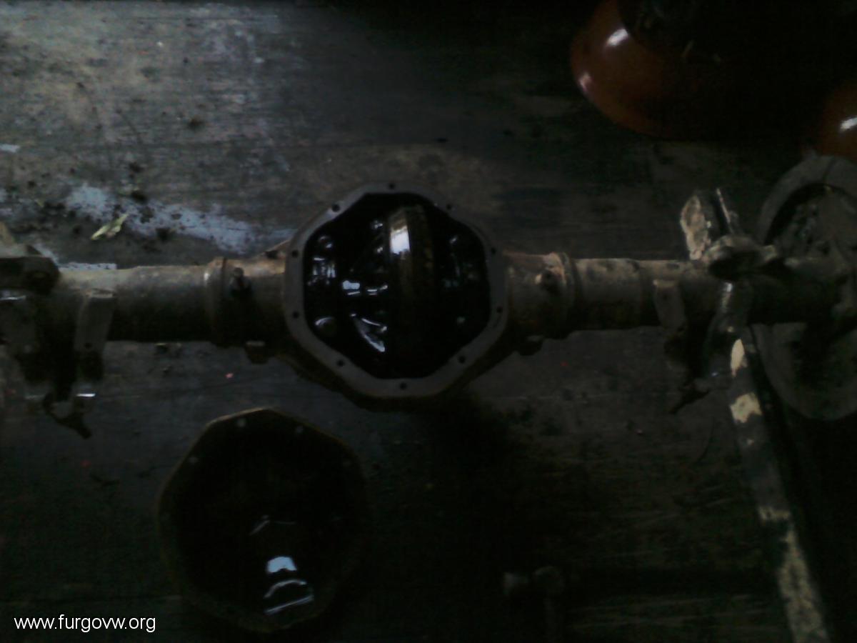

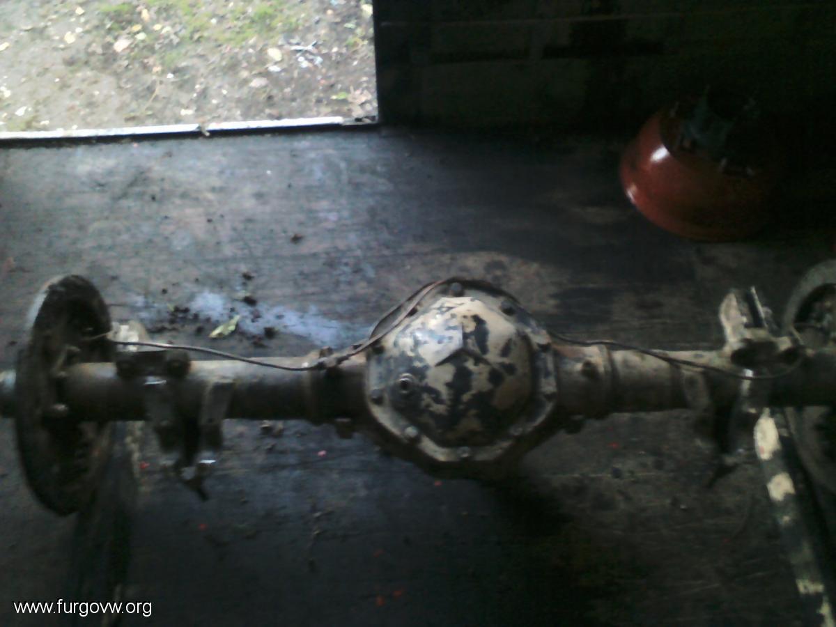

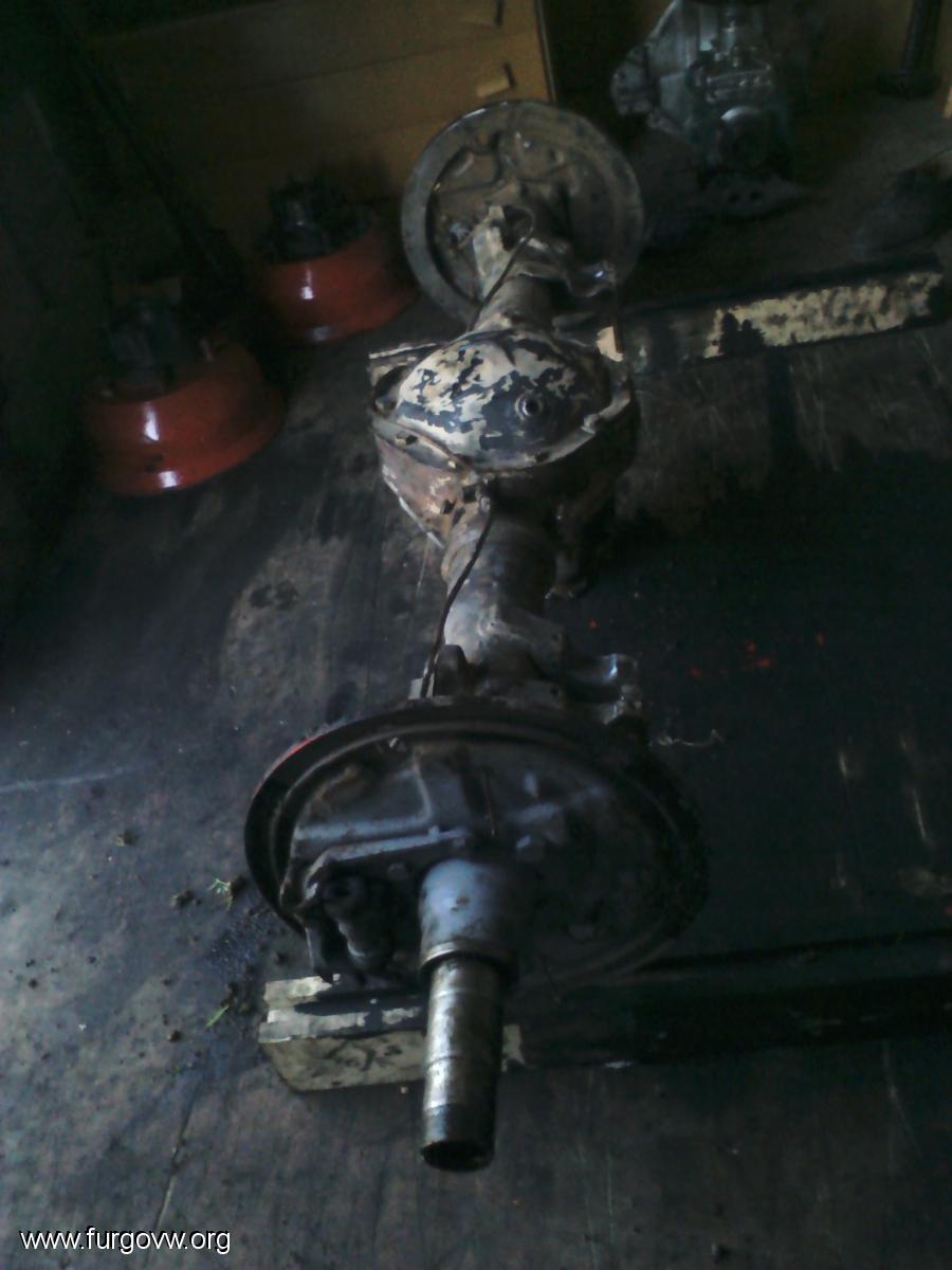

separe el eje trasero del chasis para desarmar comodamente los tambores,zapatas etc...
y poder lijarlo y pintarlo comodamente.ya quite las tapa del grupo y tiene buena pinta.
tambien desarme los bombines de los frenos y estan oxidados y ferruñosos,seguramente los cambie por completo ya cuestan poco mas que el quit de reparacion.
mañana mirare los rodamienos como estan ya que se me hecho la noche y no pude.
