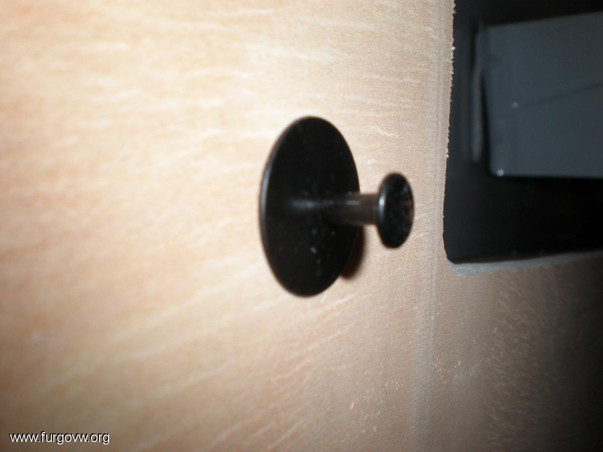

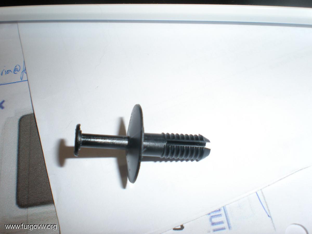

Para colocar y poder sacar con facilidad el okumen he comprado unas grapas de tapizado bastante largas. Son estas:
He buscado un sistema que sea facil de sacr sin tener que estirar muy fuertemente y asi evitar romper las grapas cada vez que quiera desmontar.
Por cierto ¿podrias tu o alguien indicarme donde se pueden encontrar ese tipo de grapas??? he buscando por varios sitios y no logro encontrarlass..

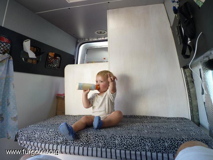

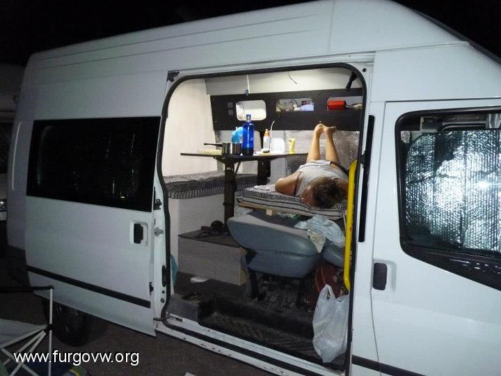

BUneo despues de darle el ultimo empujón a toda prisa para irnos de vacaciones, por fin la "terminé", por lo menos la dejé como para viajar. Estas ultimas fotos no son del proceso en si , ni siqueira son sacadas para mostar la furgo, pero se ve mas o menos como ha quedado.
Asi se ve desde fuera, al final con la mesa KNAUSS, gran inversion, muy robusta.
El arcon- sofa , al final creo que no pondré el colchon en el respaldo, lo dejarépor ahi dando vueltas, asi resultará mas facil abrir el baul.

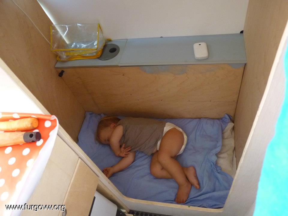

Este es el futuro baño con ducha que está por terminal, falta impermealizarlo y poner el deposito debajo, este verano nos sirvió muy bien de segundo dormitorio, para la proxima en pequeñajo no entra ni de palo. En esa "caja" que se ve, al lado derecho van los champues etc, con su puertita y en el lado izquierdo una garrafa de 20 litros donde haremos la mezcla de agua fria con agua calentada. y del pitorro negro que se ve sale la maguera de la ducha.

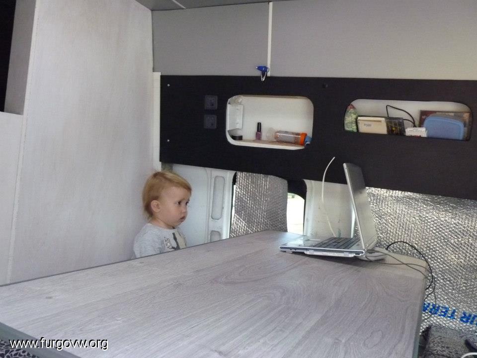

Aqui en salon con su mesa y sobre la mesa la maquina de abducir niños.

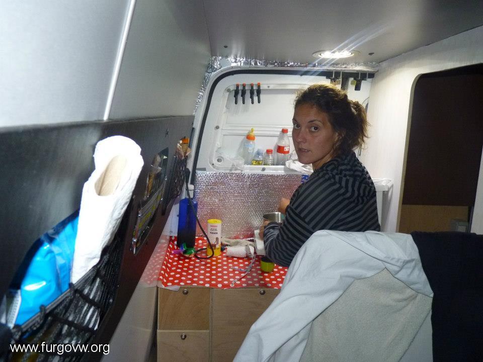

Aqui se aprecia un poco el armario de la cocina, con varios cajones, falta barnizar y colocar un protector de encimera en condiciones, tdv no se que pondré. estaria bien formica pero no se si conseguiré una pieza pequeña por ahi...
Y eso es todo, me queda por rematar la cama de matrimonio del techo y la ducha, pero ya está como para viajar, y muuuy bien, muy comoda, la verdad que se agradece tanto espacio.
