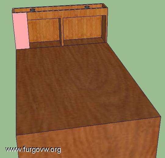

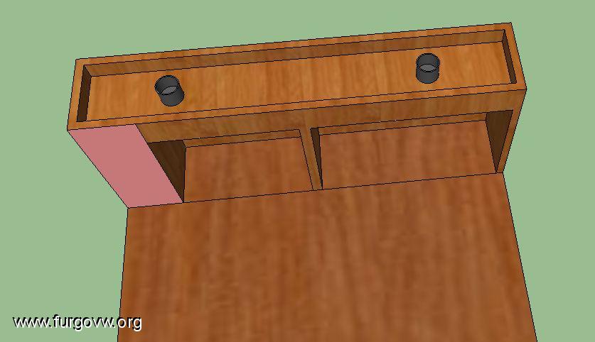

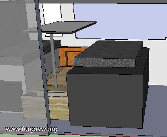

despues de darle vueltas al asunto de la mesa/cama del salón, y de que no encuentro la forma de ocultar el tubo de llenado del agua de limpias, he pensado en hacer un cajon donde ocultar esa dichosa maguera de llenado, pero de paso tambien he pensado en aprovechar esa pequeña perdida de espacio para montar un mueble un poco mas grande donde poder guardar algunas cosas mas (cuberteria por ejemplo) y ya de paso utilizar este mueble para apoyar la mesa en modo cama.
He dibujado el diseño a ver que os parece:
aqui se ve de color madera el futuro mueble, con un hueco donde irá una balda y posiblemente una puerta para ocultar todo, estará situado entre los dos bancos e irá hasta la altura justa para despues poder montar la cama, sobresaldrá unos 10-15 cm, ni mucho ni poco , lo justo para no molestar pero que tambien entren algunas cosas.
este seria un dibujo mas detallado, detras de la parte rosa estará la manguera puñetera que me sobresalede la chapa y que conecta la bocana con el depòsito de limpias que está dentro del cajon grande. La mesa en forma cama se apoyaria sobre esta estructura y sobre una pata plegable del otro lado.
para poder montar la mesa, utilizaria tubo de PVC que se meterian dentro de estas piezas de PVC gris (redondo) que se ven (encajarian justas), por otra parte la mesa tendria otras 2 piezas iguales en la parte baja de manera que se montan 2 patitas que unen el mueblecito y la mesa.
De esta forma mato 2 pajaros de un tiro, tapo el dichoso tubo y monto la estructura de la mesa que tb me daba problemas (com explico a lo largo del post).

Pues has dado con la solución mas correcta, la comparto, algo así era lo que te propuse para las patas de la mesa, lo único es que yo no lo haría de mucho fondo, si con 10 cm solucionas el tema de la manguera yo no le daría mas de eso, con esa medida ya por ejemplo te entran botellas que tengan que ir de pie o cualquier otra cosa, es solo mi opinión.
Un saludo y animo que esa furgo va de P.M.  ;)

si, tendré en cuenta procurar el espacio indispensable, a ver si esta semana me quito de encima esta parte y por fin empiezo a quitarme marrones, pq por el momento tengo casi todo a medio terminar.

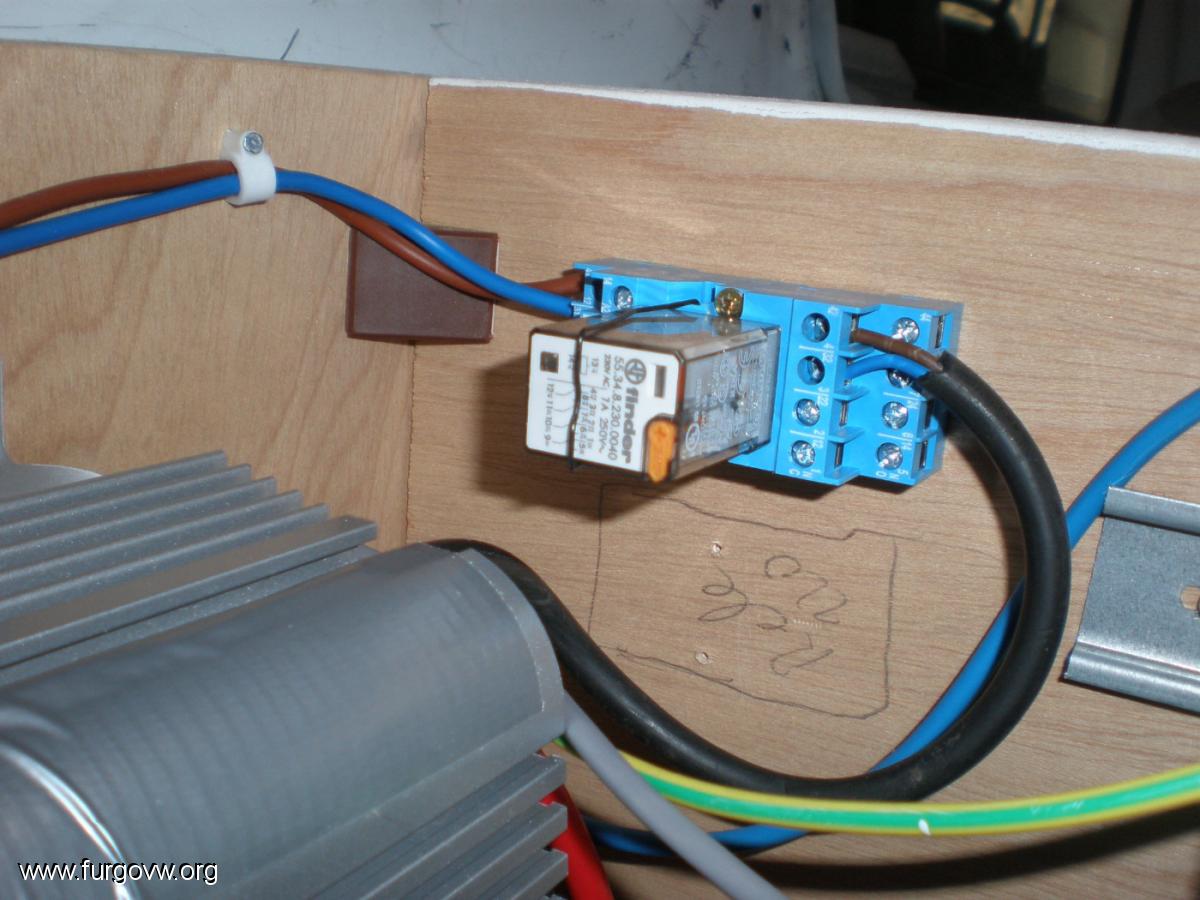

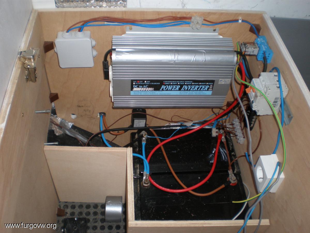

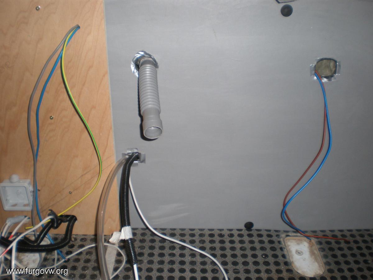

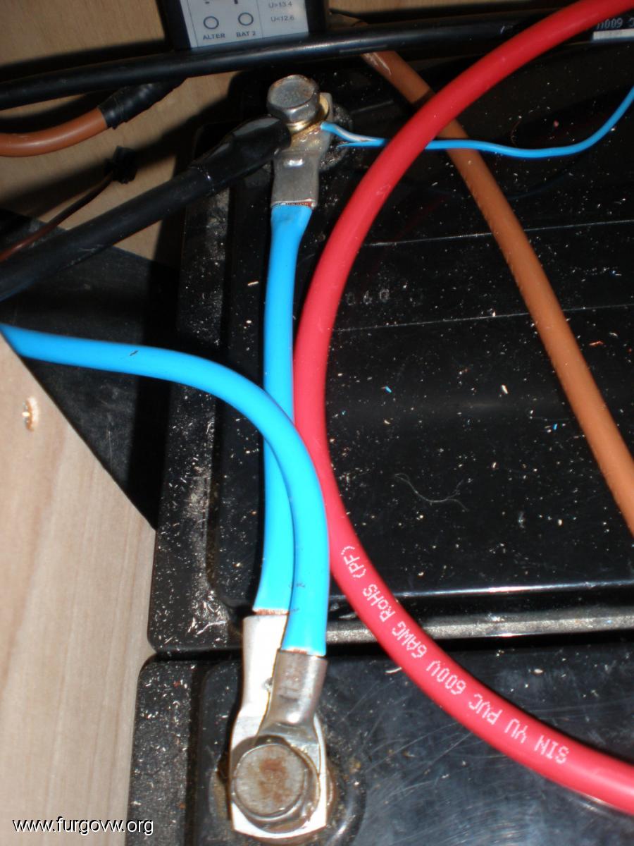

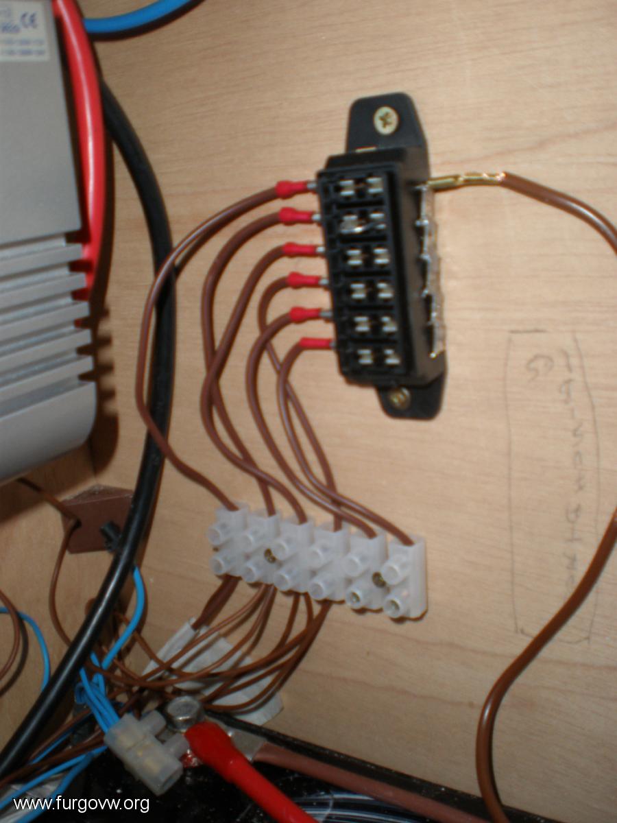

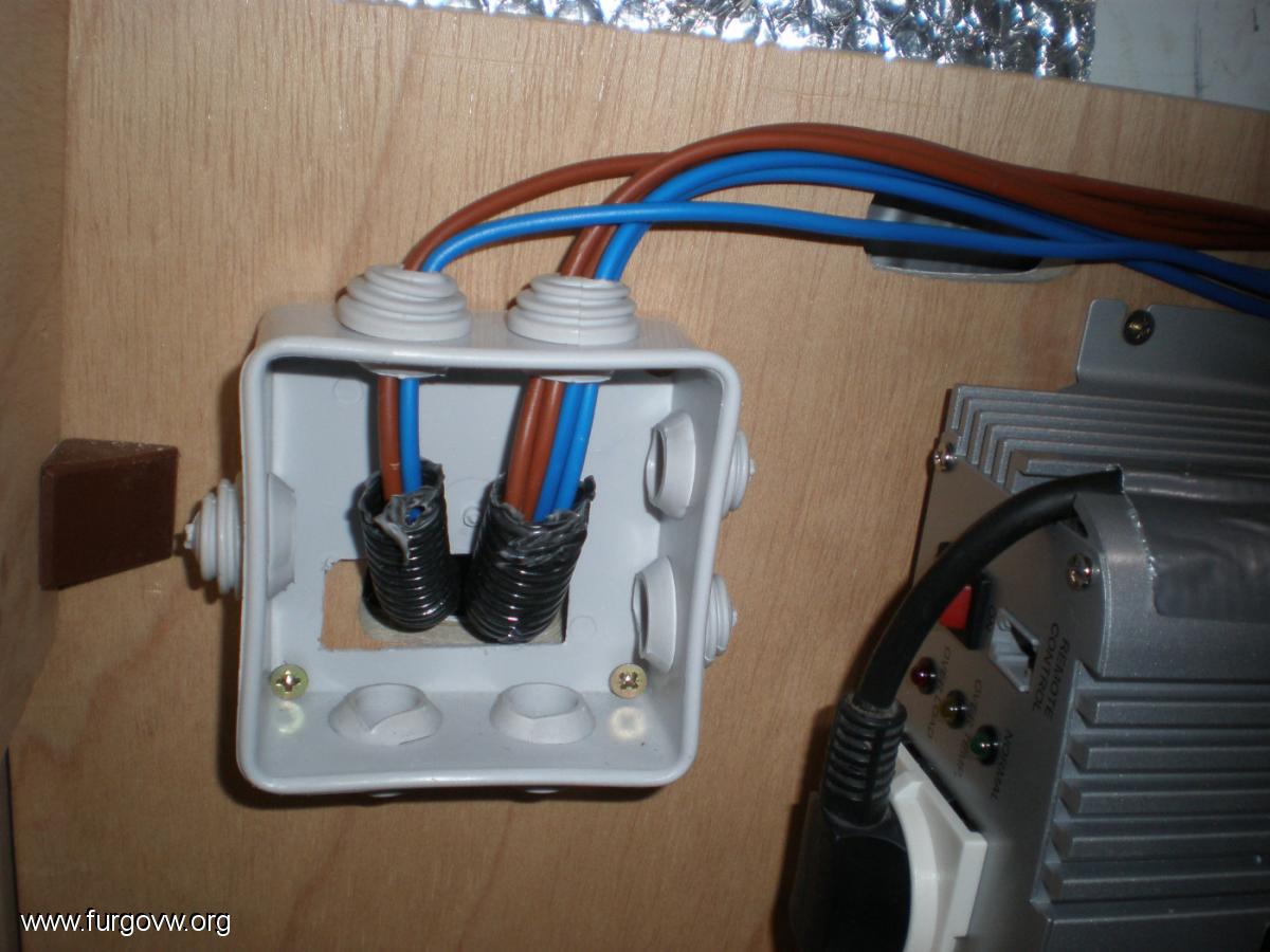

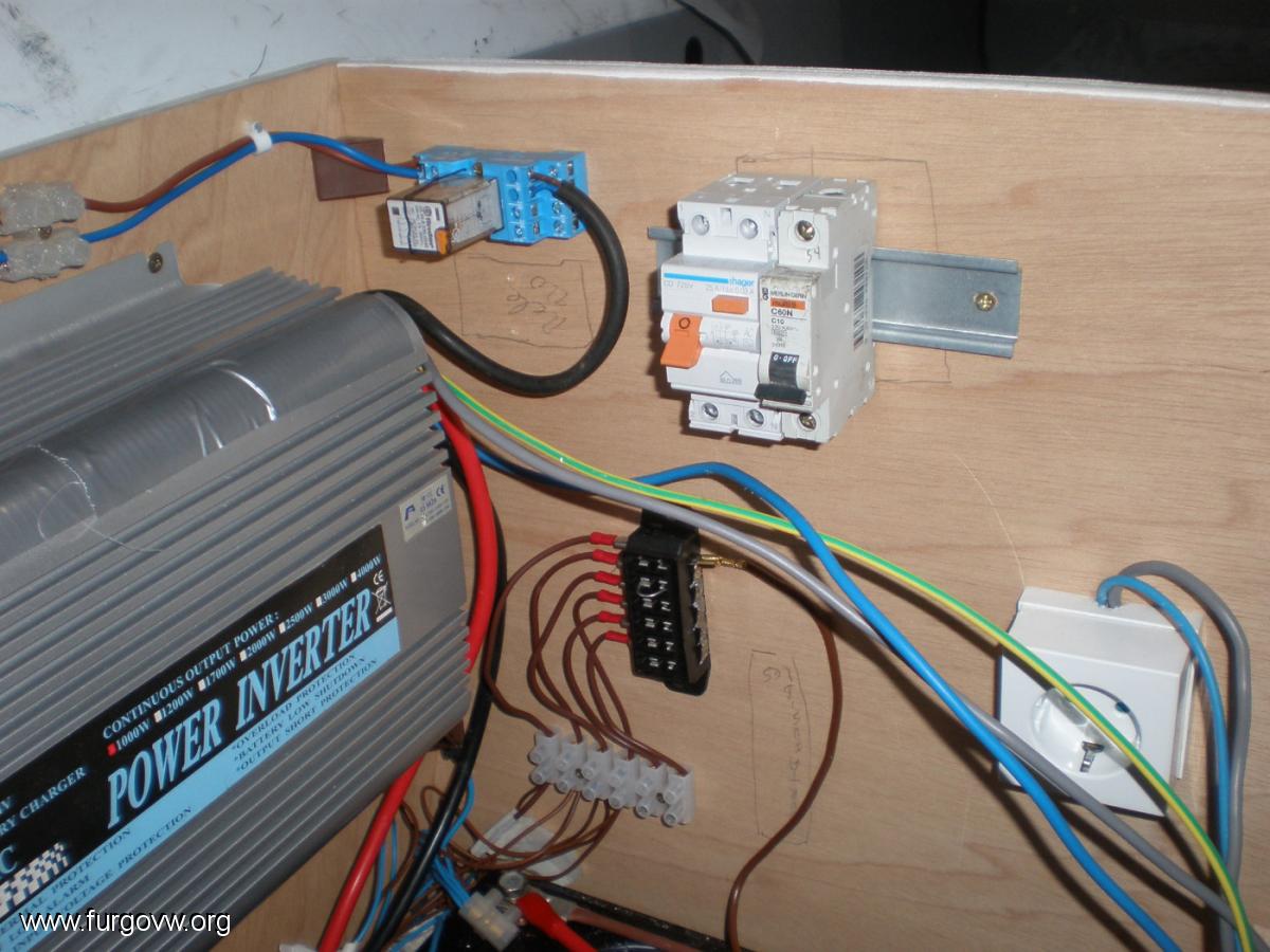

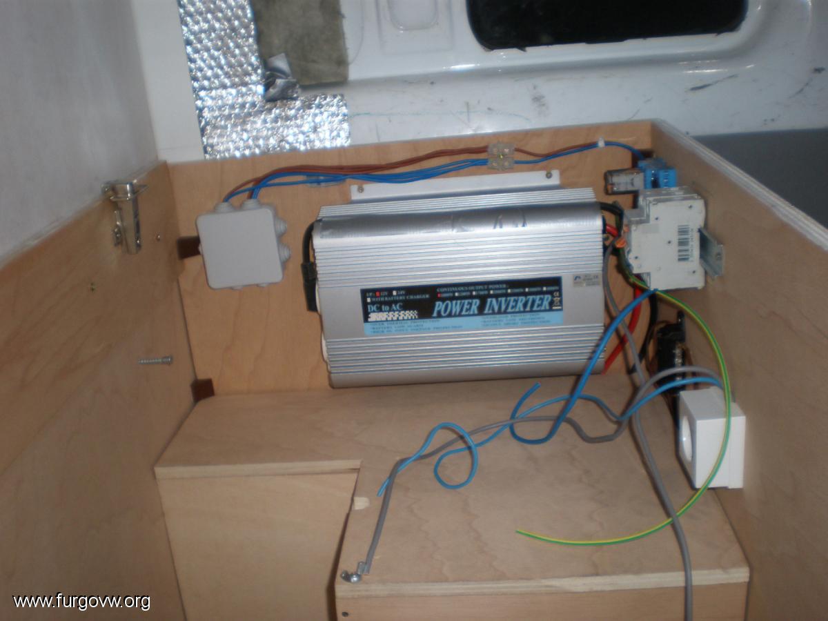

tengo casi terminado el tema electrico solo me falta entender donde van los cables del exterior en el diferencial y el automatico y poco más en ese aspecto. He intentado hacer todo lo más ordenado y discreto que he podido, aprendiendo un poco del foro y utilizando diferentes artilugios.
Aqui una vista general de la zona de baterias (100 + 100 Amp) y demás complementos.
Relé que nos permitirá priorizar los 220v del camping frente a los 220v del conversor cuando estemos "enchufados". Falta conectar los 2 cables que llegan del automatico.
Aqui llegan los diferentes "positivos" de luces, bombas, centralita etc al portafusibles. He decidido poner 1 fusible para cada 2 elementos (2 luces, 2 bombas etc).
Reelé NAGARES ya conectado a sus correspondientes bornas.
Empalme entre baterias con cable de 16 mm
A esta caja llegan los cables que funcionaran a 220v (nevera y 2 enchufes), bien tapadita queda más coqueta.
Vista de un lateral, a ese enchufe que se ve irá conectado el cargador de baterias, que se encenderá solo cuando reciba 220v exterior. La putada es que tendré que seleccionar el programa de carga cada vez que me "enchufe", no arrancará de forma automatica... pero dejaré el cargador bastante accesible.
Y aqui la foto final, con su tapita para tapar "todo", la idea es que no queden cables dando vueltas.

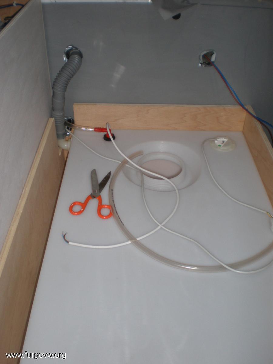

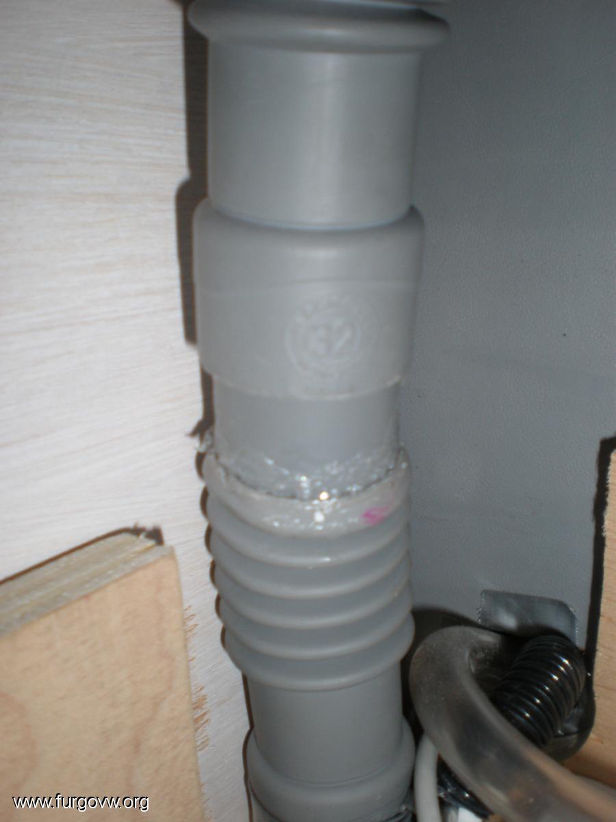

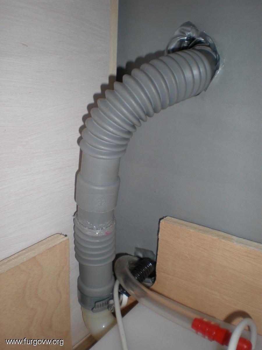

y en esta sesión, os muestro com he solucionado el tema de la bocana, como podeis apreciar la entrada de agua llega hsta dentro de la furgo, sobrepasando el tablex.
aqui se ve la instalación del deposito de limpias.
al final coloque 2 tubos flexibles de PVC, de lavadora creo, he tenido que cortar uno de ellos para que lleguen mas o menos justos uno al otro, y los he empalmado con un trozo de tubo de 32mm.
mne falta por pegar el otro extremo pero esperaré a comprobar que no existan fugas.
Tengo un pequeño problema con el racor que empalma con el deposito, no se me ocurrió mejor idea que usar el agujero que traia el propio deposito con tal mala suerte de que la rosca no apriet del todo en la posición ideal, asi que estoy con la duda de si saldrá agua por la rosca o no... cuando lo compruebe, terminaré de "sellar" todo para no tocarlo nunca mais.
Para rematar el tema deposito, me falta construir un mueblñecito que oculte el dichoso tubo de entrada como ya he explicado un poco más arriba. Ya tengo pedida la madera, asi que espero poder hacerlo la semana que viene.
