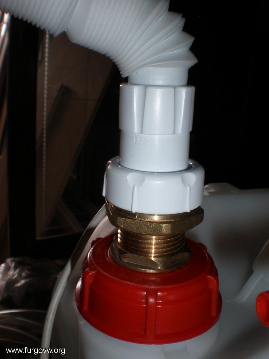

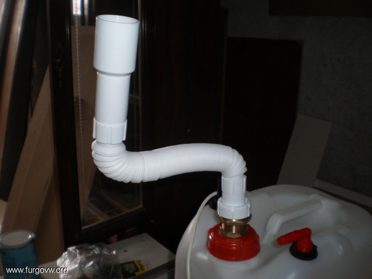

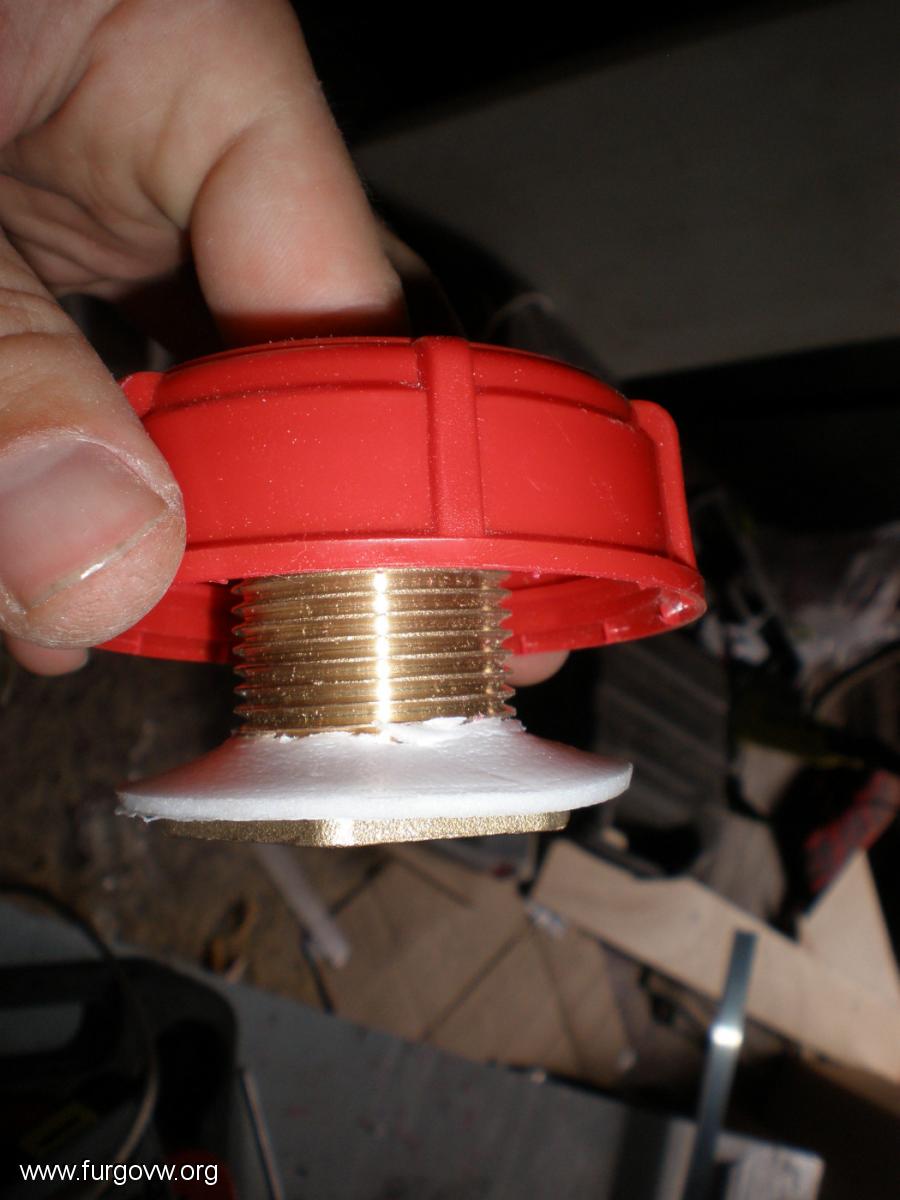

lo importante: he colocado la bocana de llenado de agua en un lateral de la furgo y el tema es que me va a ocupar casi todo el hueco entra la chapa y el tablex, y en cuanto le meta el tubo que lleve el agua hasta el deposito estoy convencido que sobresaldrá y no podre colocar el tablex bien. estoy tó rayao, no se que hacer, lo unico que se me ocurre es cortar unos cm el racor de la bocana para ganar un poco de espacio y pegar un codo de PVC (90 º) pero aun asi no se si me librará lo suficiente.
COmo lo hace la gente?

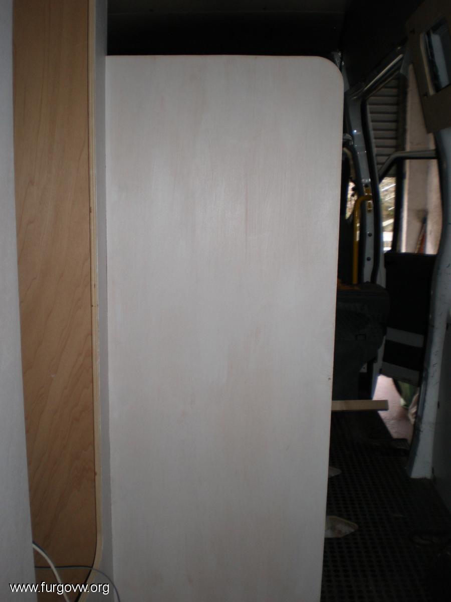

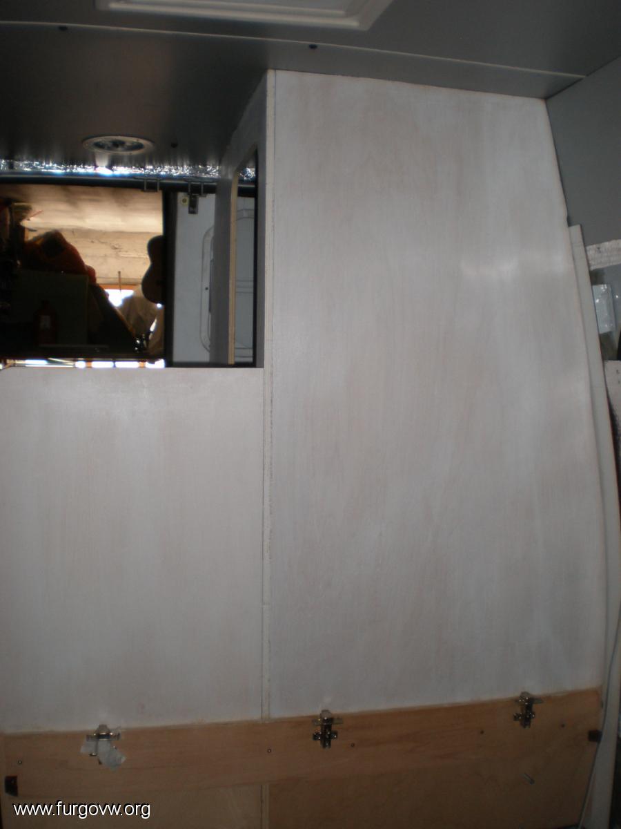

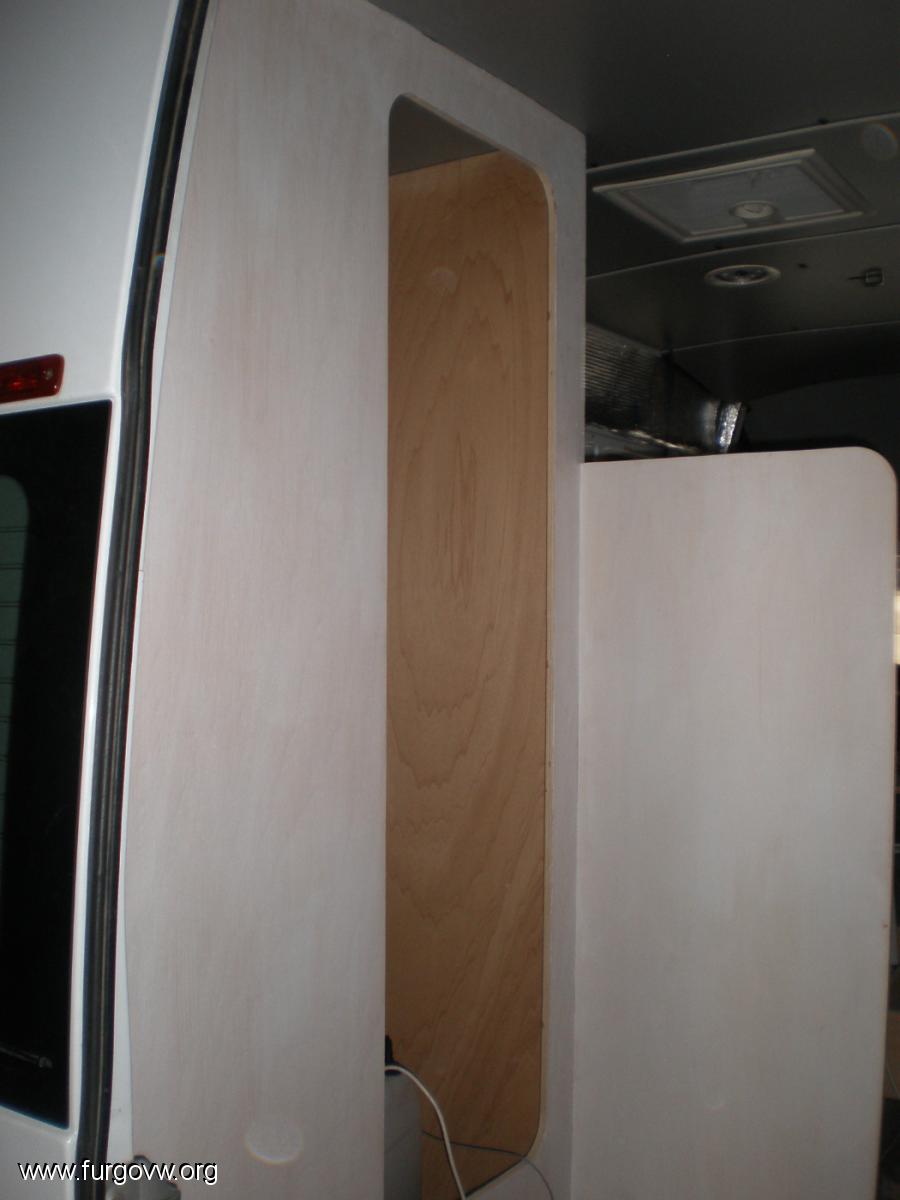

lo prometido es deuda, hay van las fotos del barniz blanco:
en esta foto si te fijas bien en la parte de arriba y a la izquierda se nota como si se hubieran dado 2 manos.
Quizas una mano experta le hubiera dado un acabado perfecto y quedaria de otra manera, pero no es el caso.
Mi idea no era esta, por eso no estoy muy contento, quizas tampoco utilice la pintura adecuado (es lo que tiene no saber apenas de pinturas).

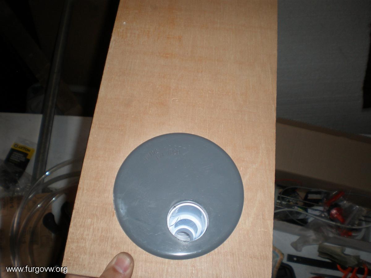

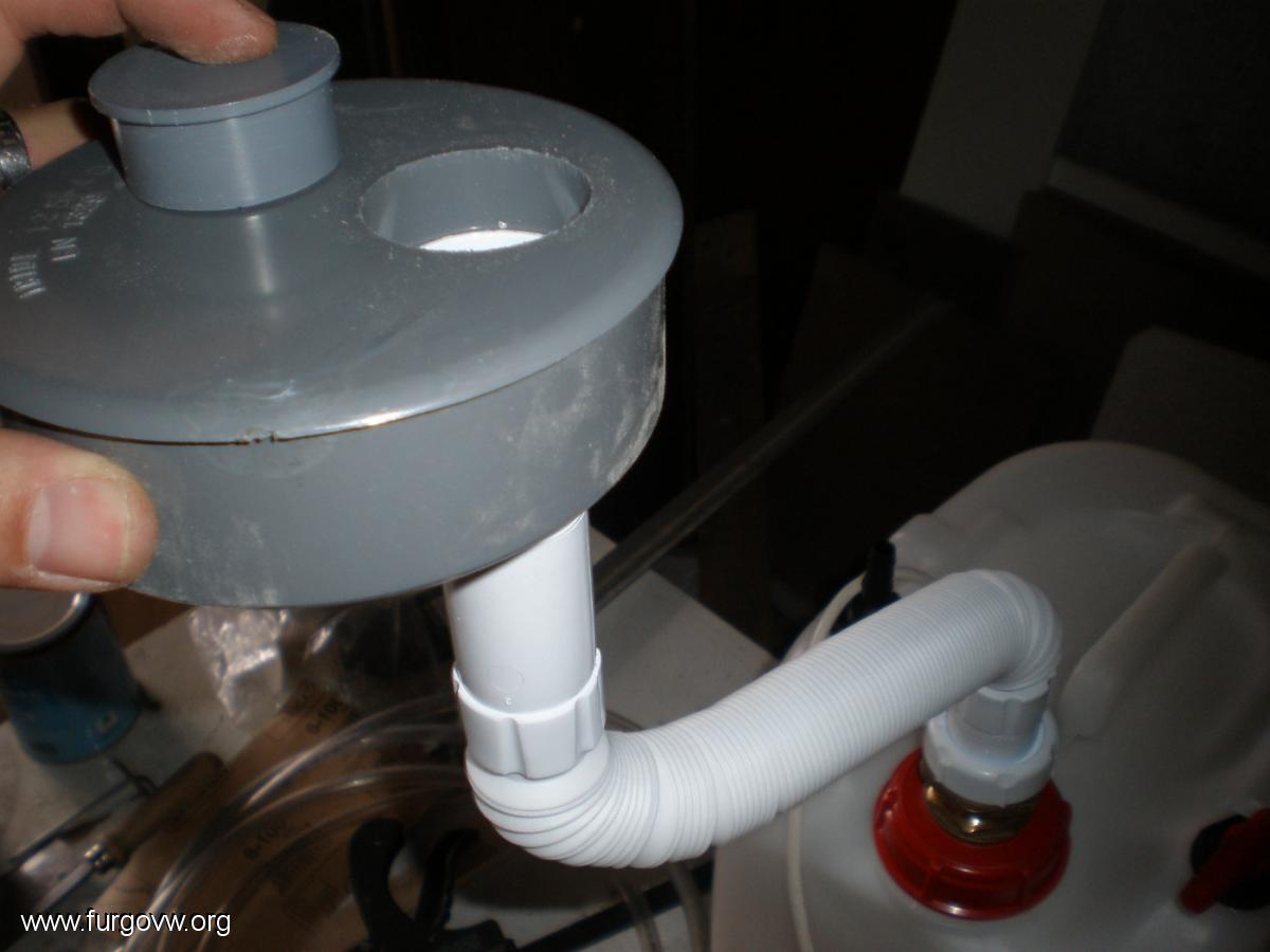

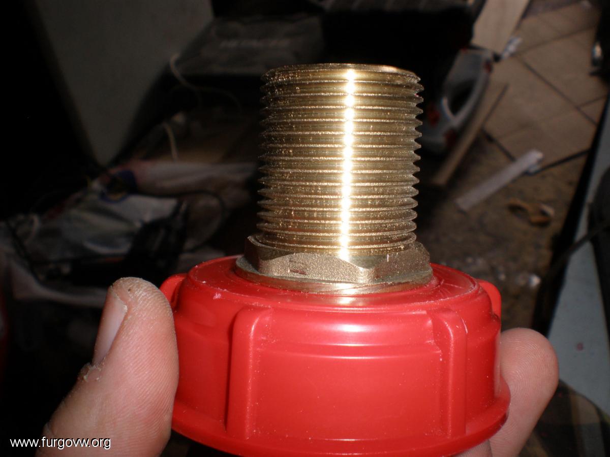

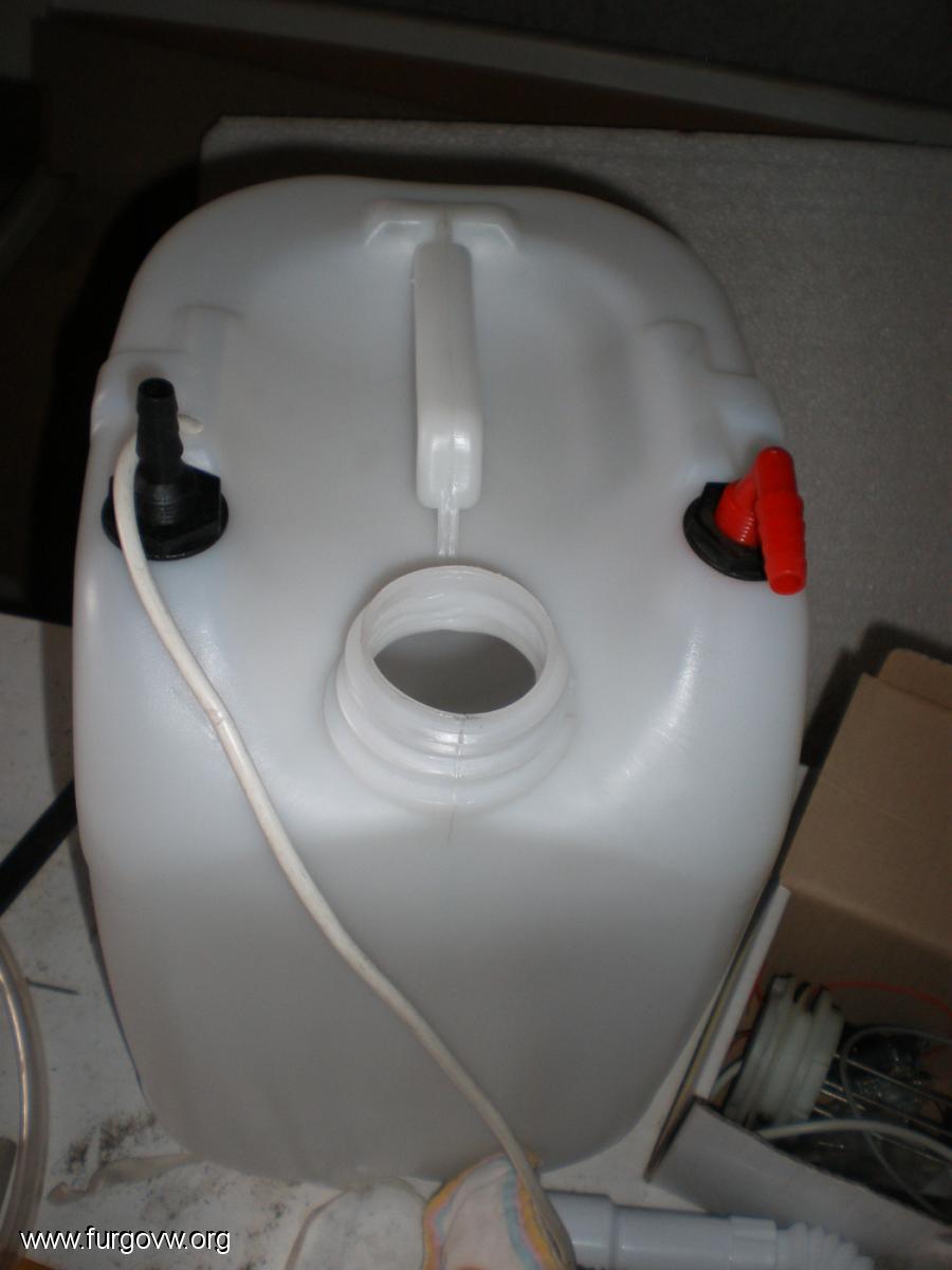

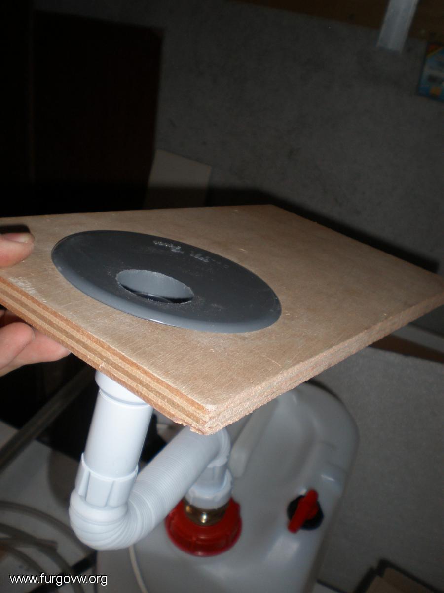

Ahora otro pequeño avance. en este caso es el sistema de "agua caliente" de la ducha. No es mas que un bidon de 20 litros a donde llegará el agua desde el deposito de limpias de forma automatica (mediante un sensor que lo mantendrá lleno al 80%) y despues en cada ducha, a traves de un registro con un embudo añadiremos agua hirviendo para templar todo el contenido (he calculado que en verano el agua final estará sobre los 33 grados, no es mucho, pero suficiente para no gritar).
.fotografo .fotografo .fotografo .fotografo
racor rojo: por donde llegará el agua del depoosito
racor negro: por donde sale el agua hacia el telefono de la ducha (bomba sumergible).
todo este sistema estará dentro de un cajon, detras de la rueda trasera y esta madera es la tapa de dicho cajon. por este orificio se introducirá el agua caliente.

Cita de: malkoo en Julio 06, 2012, 11:59:23 am
Gracias por las fotos Malkoo :) El tono me gusta, pero es cierto que se ve poco la veta. A lo mejor es la foto que se ve así. Quizá dándolo más diluido tendrías el efecto que buscabas, has hecho alguna prueba en un trozo de madera?
