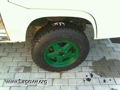

Las llantas de la furgo a spray las pinte despues de dejarlas casi pulidas a espejo, a dia de hoy habiendo pasado todo el invierno, rutas con barro y piedras y todo el verano incluido varios dias en la costa siguen intactas.

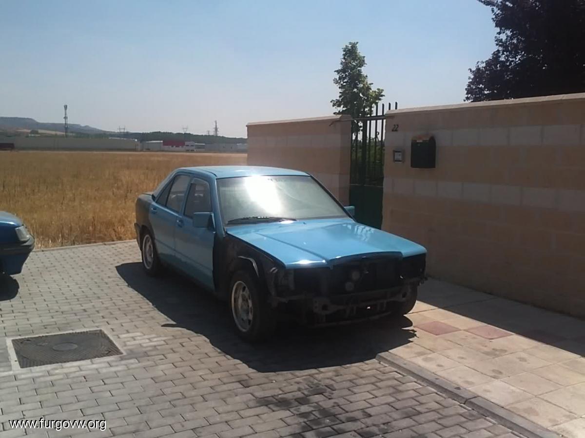

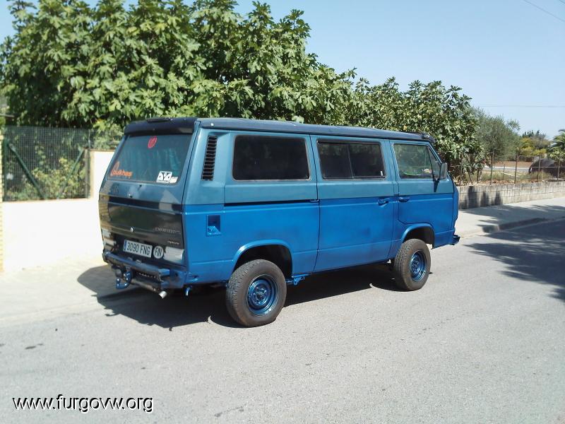

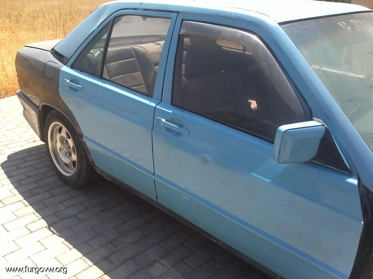

si vas a utilizar un conversor de oxido , que sepas que ademas de tirarlo con pistola , pues teñirlo con tinte para pinturas yo lije la primera furgo que tube , y le tire conversor de oxido tintado en azul , me gusto tanto el toque brillante y cremoso que directamente le tire laca de poliuretano y aun sigue por almeria con su estilo rat ya que al tintar el conversor no vuelve negra las piezas de chapa .
esta es de la actual , antioxido tintado
aqui lijada y pintada
