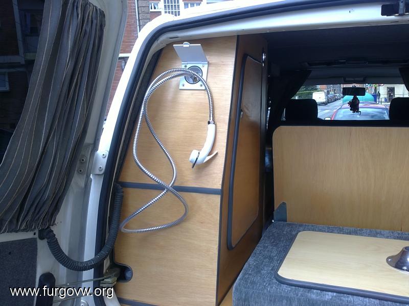

bueno ahi dejo mas fotillas:

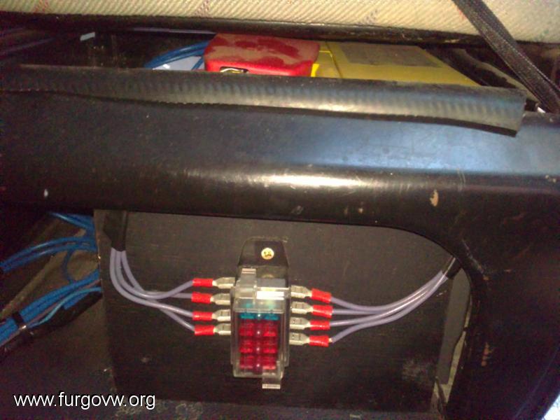

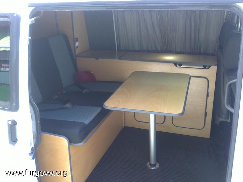

la mesa terminada , q por cierto se puede poner dentro y fuera :
la bateria :

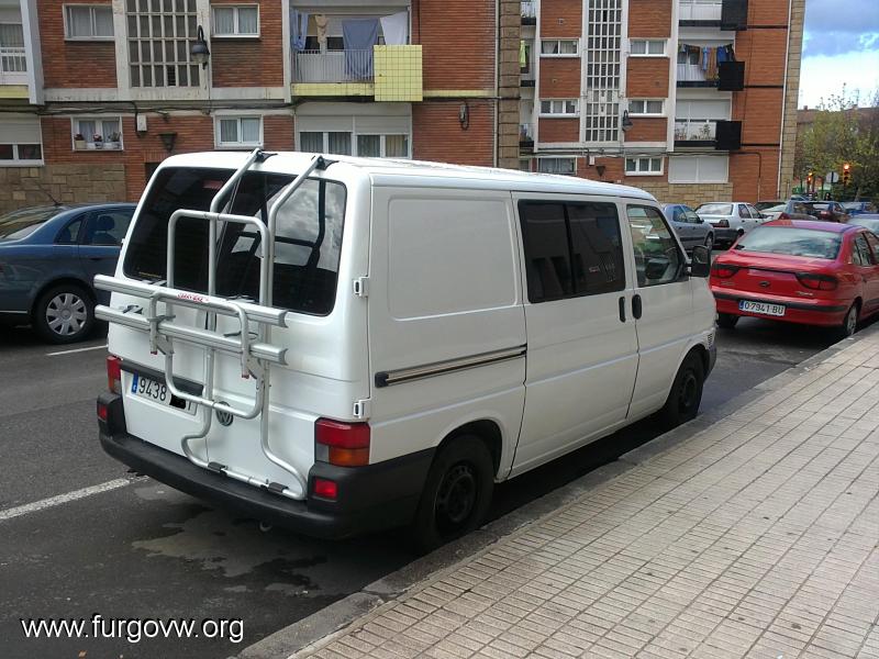

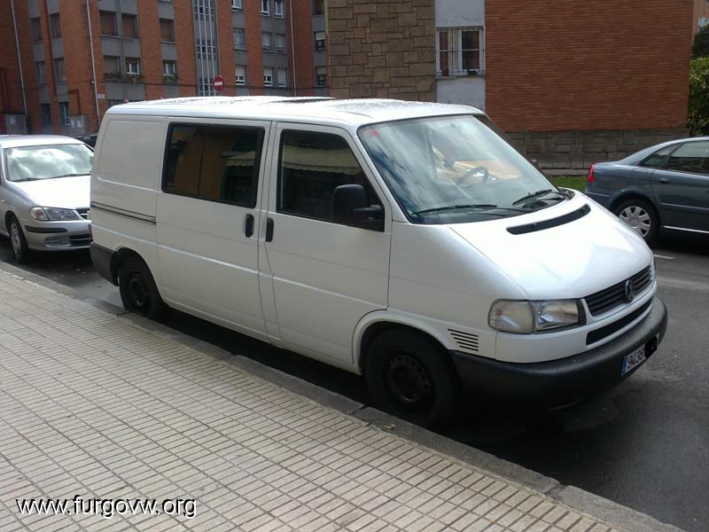

y  como esta por fuera ahora mismo :
