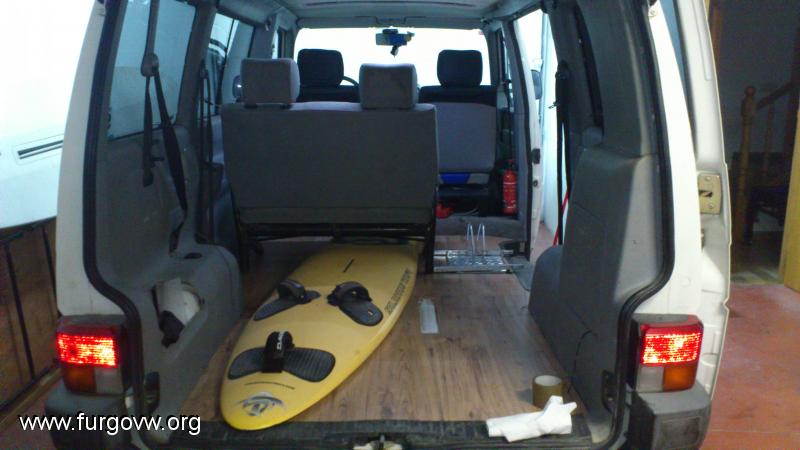

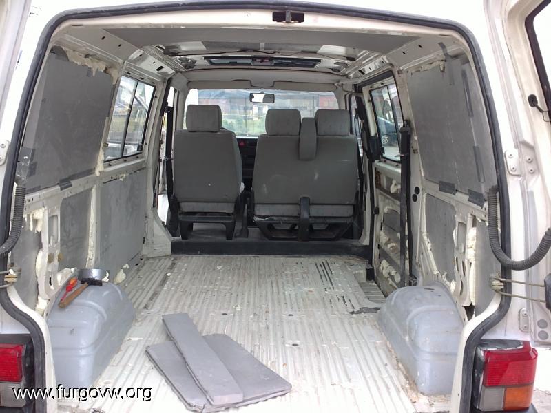

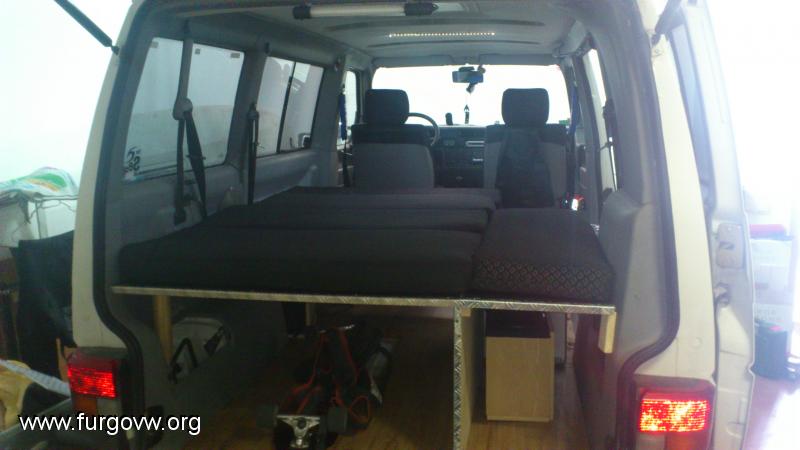

bueno esta es la "pequeña"reforma q me he apañao ;

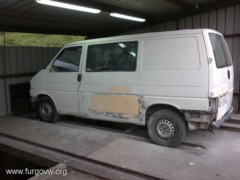

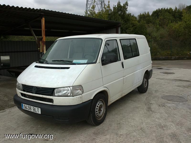

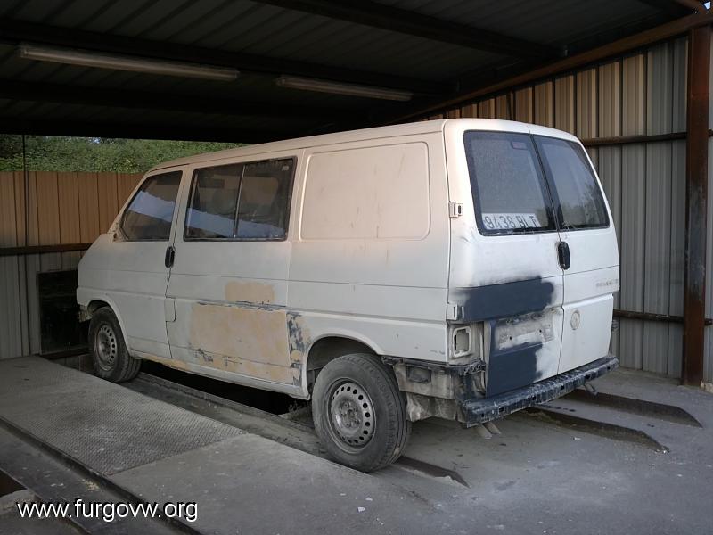

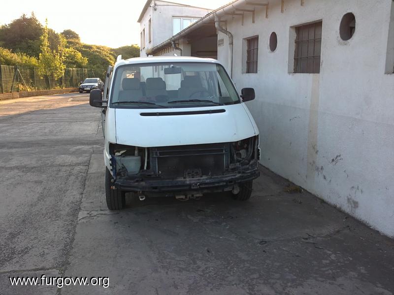

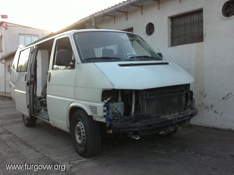

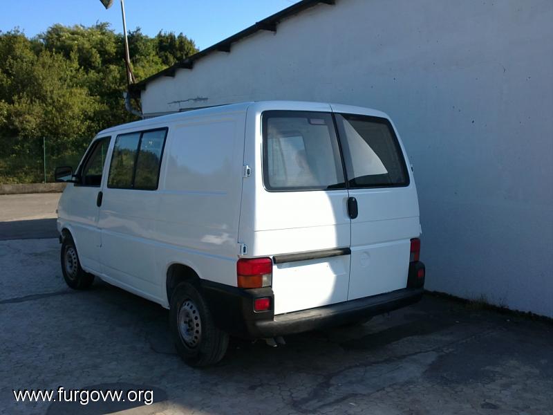

empezamos con una t4 hecha un caldero pero con solo 140000km de un embargo

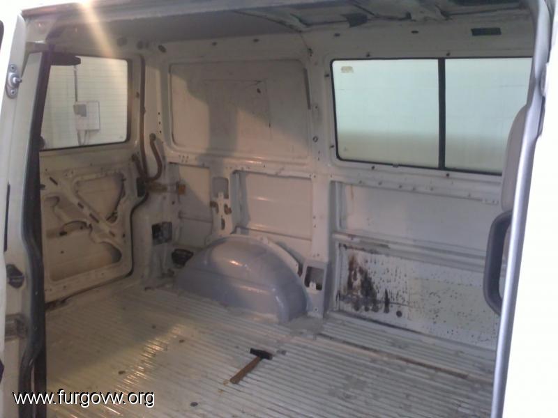

bueno lo primero desmontar y un poco de chapa y pintura

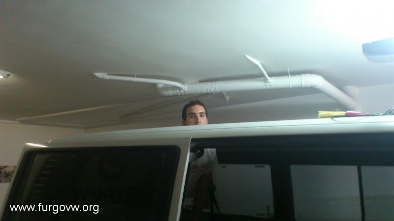

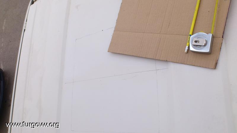

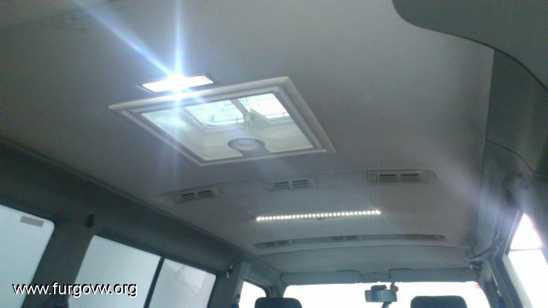

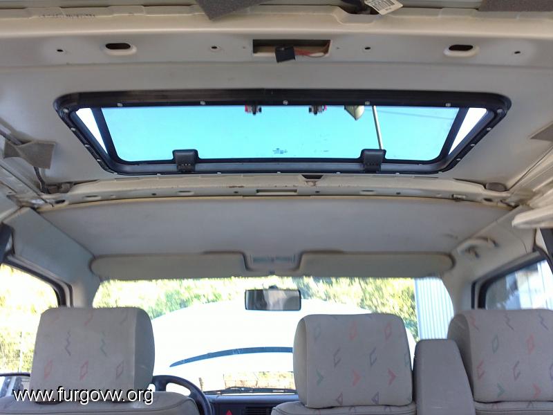

el techo se lo he copiado a a ochobre q lo tiene bien explicado .... la verdad muy facil de poner , cortar con radial y venga jaja

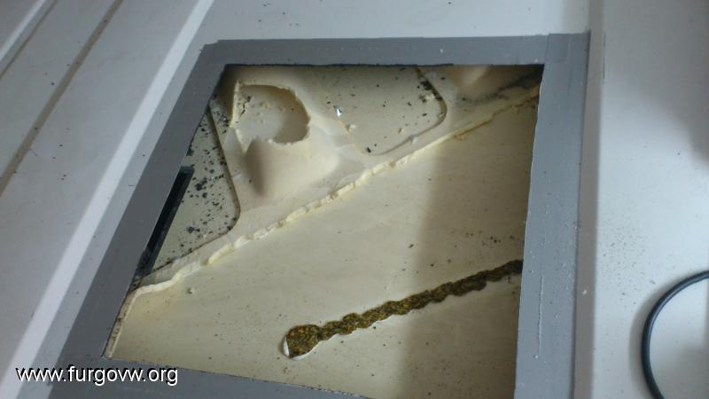

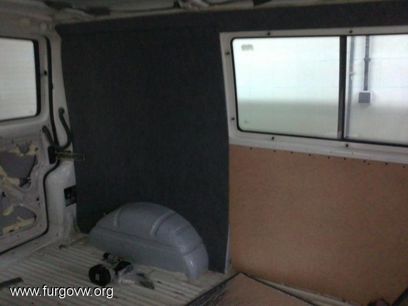

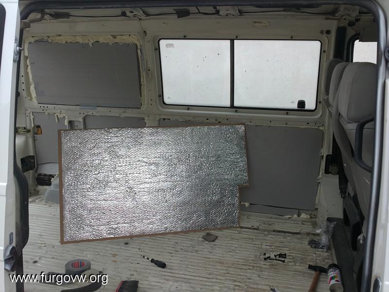

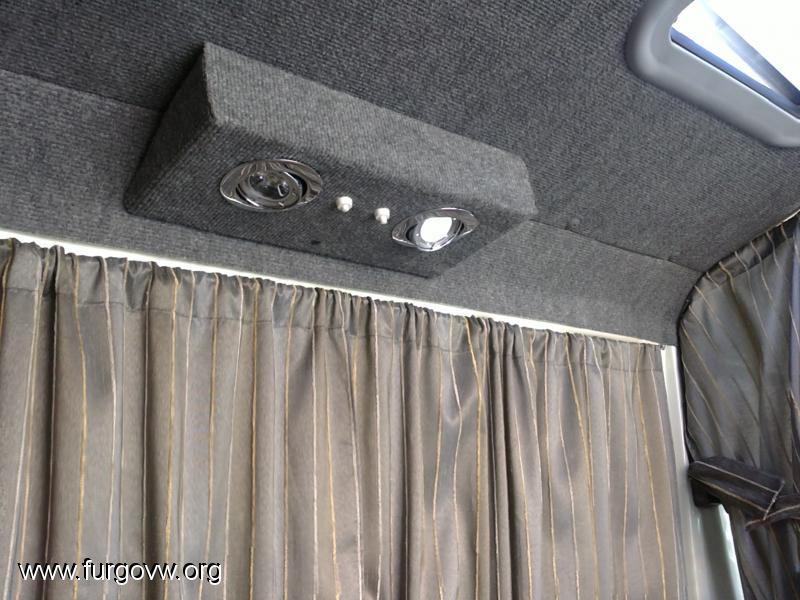

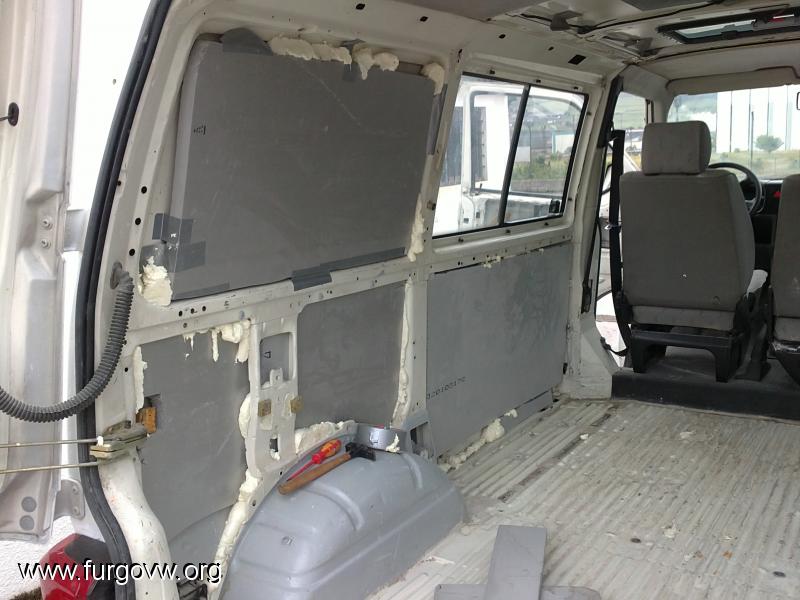

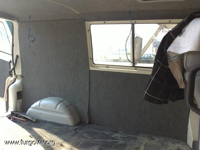

una vez acabado el exterior empezamos por dentro , desmontando todos los paneles y aislando

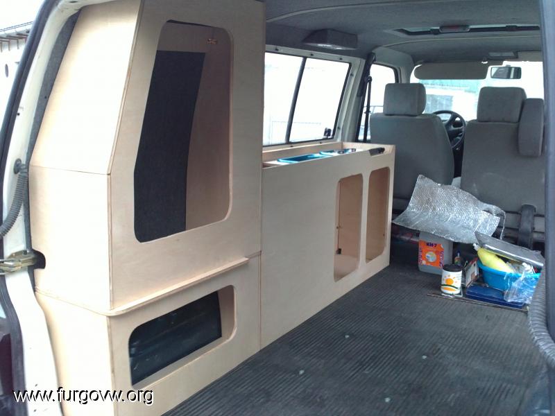

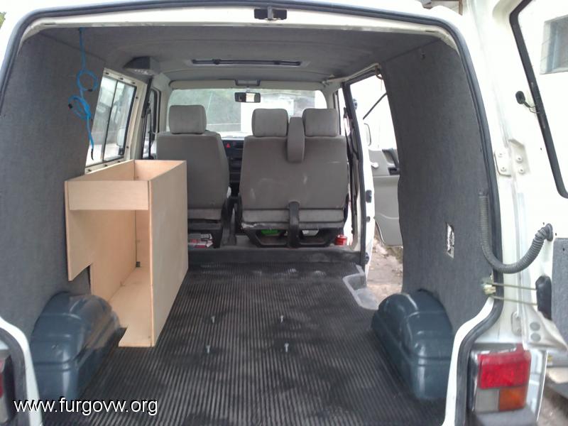

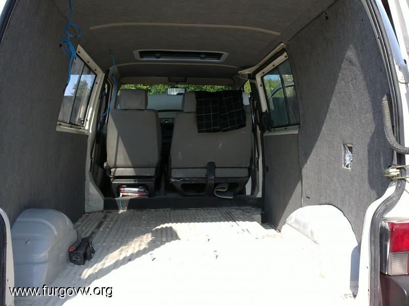

luego panelamos y tapizamos todo poquito a poquito

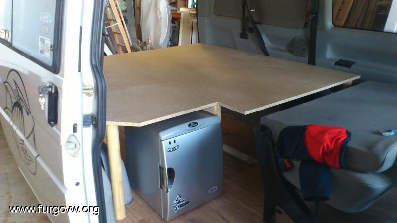

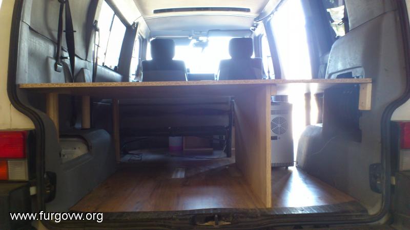

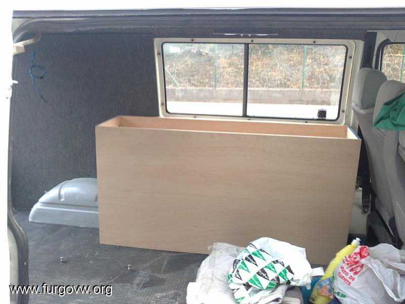

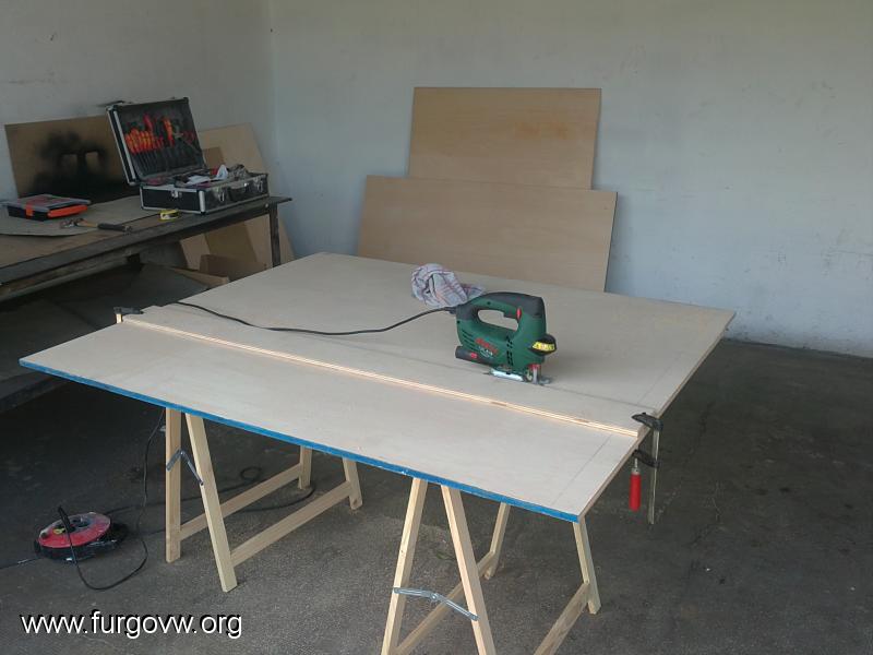

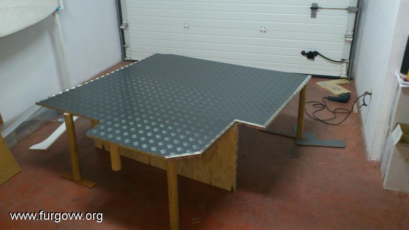

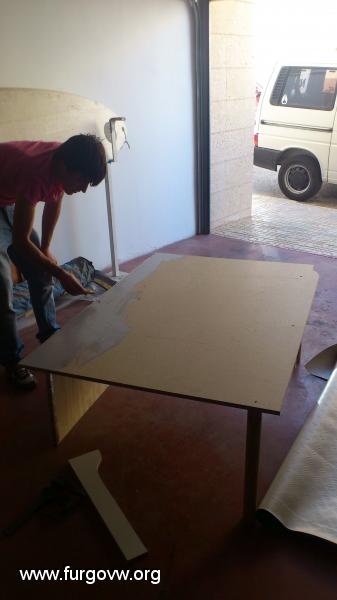

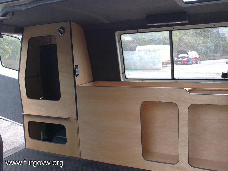

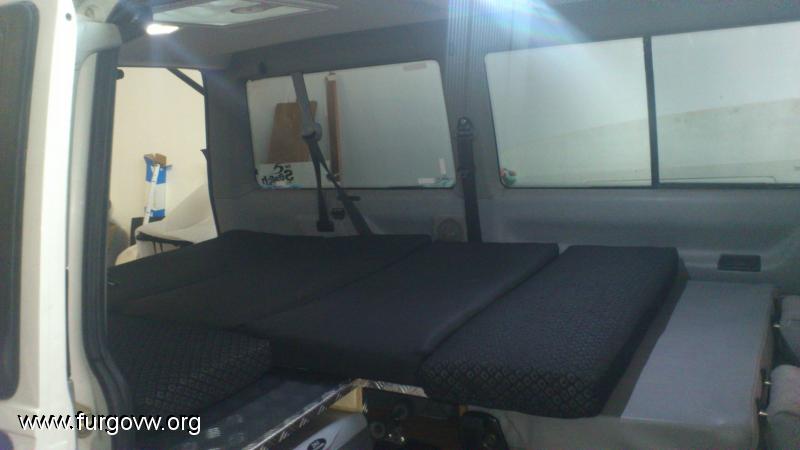

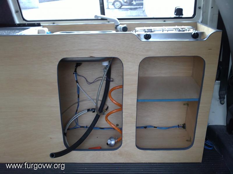

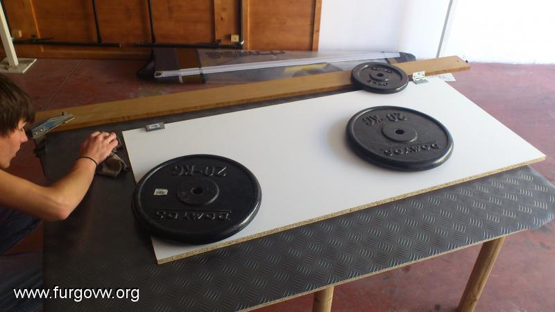

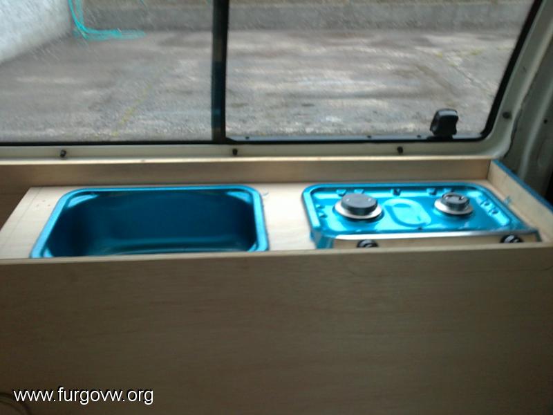

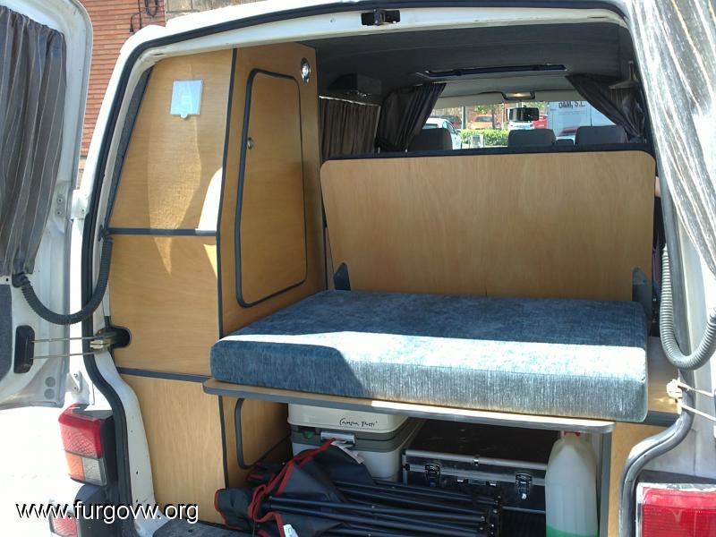

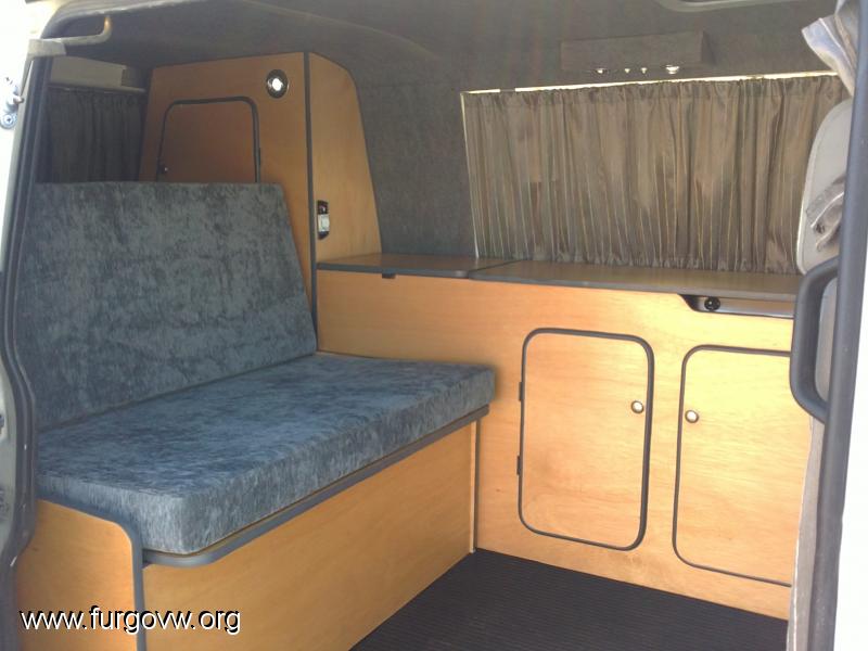

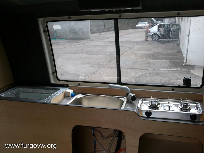

una vez aislada y tapizad empezamos con el mueble . contrachapado de 15 angulares y mucha paciencia para las medidas ,

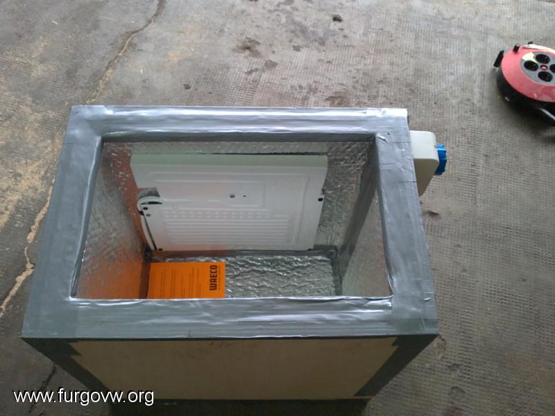

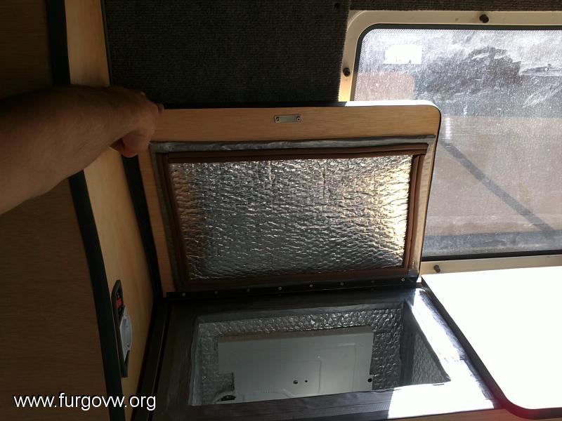

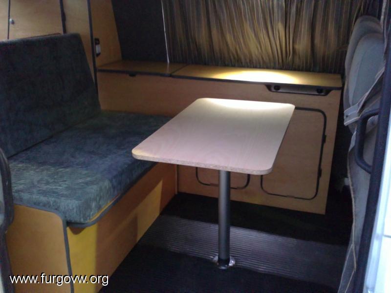

la nevera hecha a medida , compre el equipo y me la hice yo tb  ;D

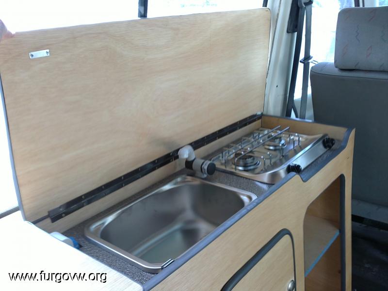

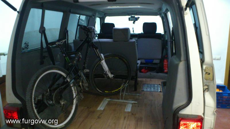

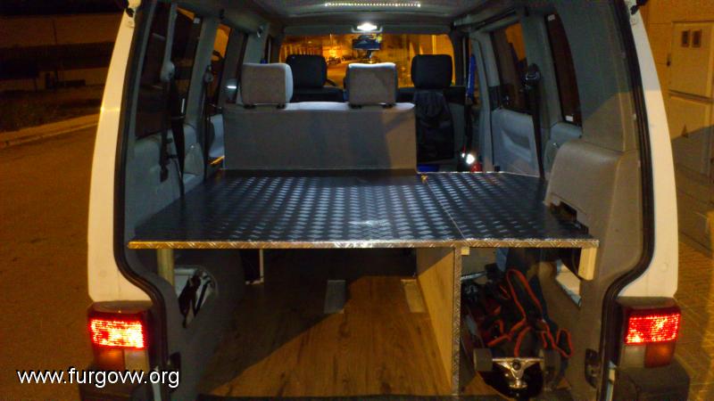

y el finalllllll..........
bueno me he salto muchisimos detalle pero en fin , creo q se aprecia bien !!!
que os parece ???? :) :) :) :) :) :)

Enhorabuena, vaya currada!!! La nevera (muy buena idea!!!) .palmas .palmas

lo de la nevera un lujo la verdad , funciona de p...... y ademas de hacerla de mas capacidad q una origuinal   300aurelios menos pa otra cosa ... ;D ;D

Dónde has conseguido el tema del enfriador de la nevera?, waeco, pero podrías explicar algo más?
Muchas gracias es que 300 eurillos de ahorro son muchos eurillos .palmas .ereselmejor
pelutxo
Eso, queremos un brico de la nevera  ;D ;D ;D
Checo
Curradísima y muy chulos los remates de los muebles (los cantos de PVC visten mucho y le dan un toque muy bueno), el único "pero" que le saco es el remate de la nevera, que no se si lo podrías haber echo con algún canto de plástico o de aluminio mas rígido que la cinta americana, pero insisto que me parece una idea genial lo de la nevera a medida (AMÉN DE LA PASTA QUE TE HAS AHORRADO) y el acabado general de toda la furgo.
