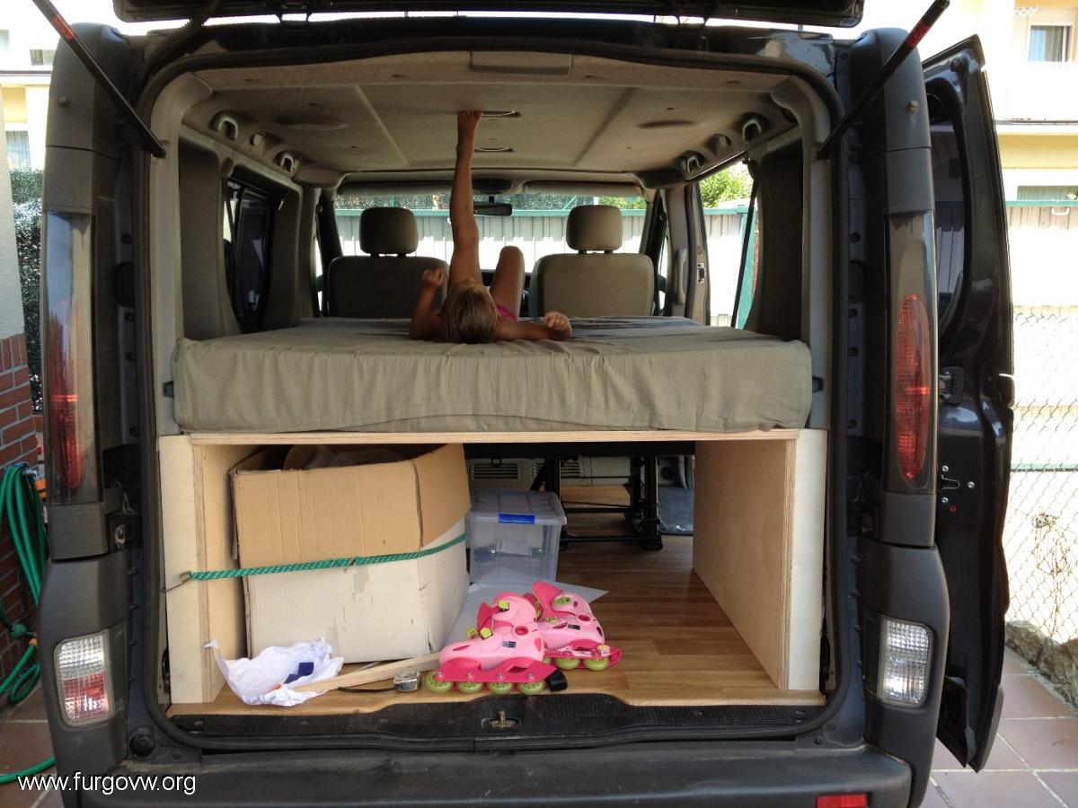

Ya tenemos cama  .yupiii
no está acabada ni mucho menos pero se puede dormir que es lo importante  ;D

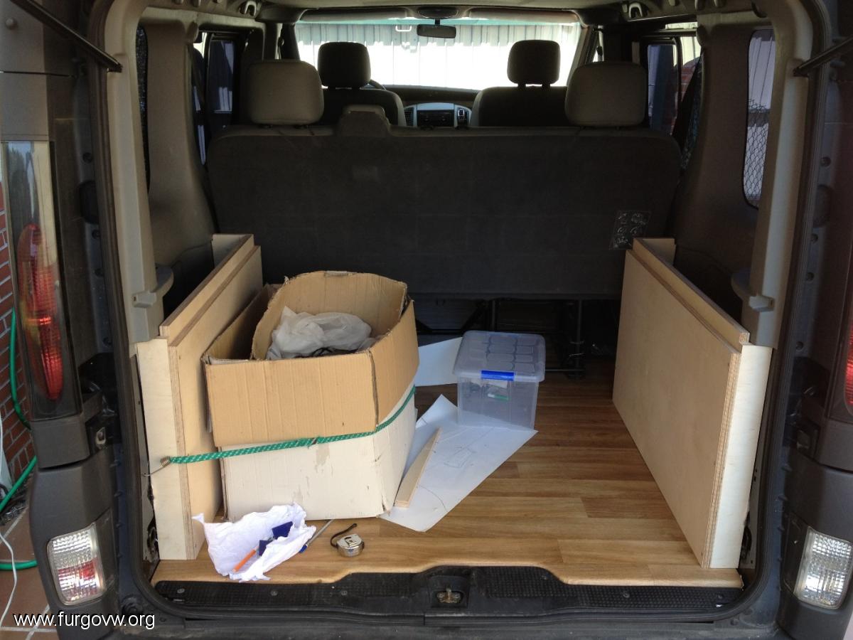

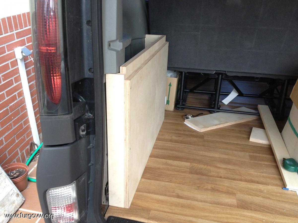

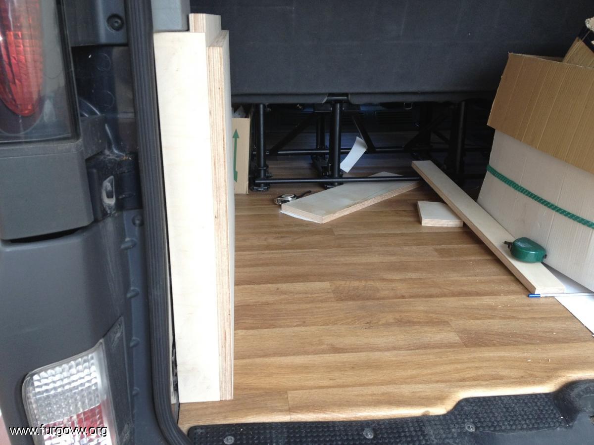

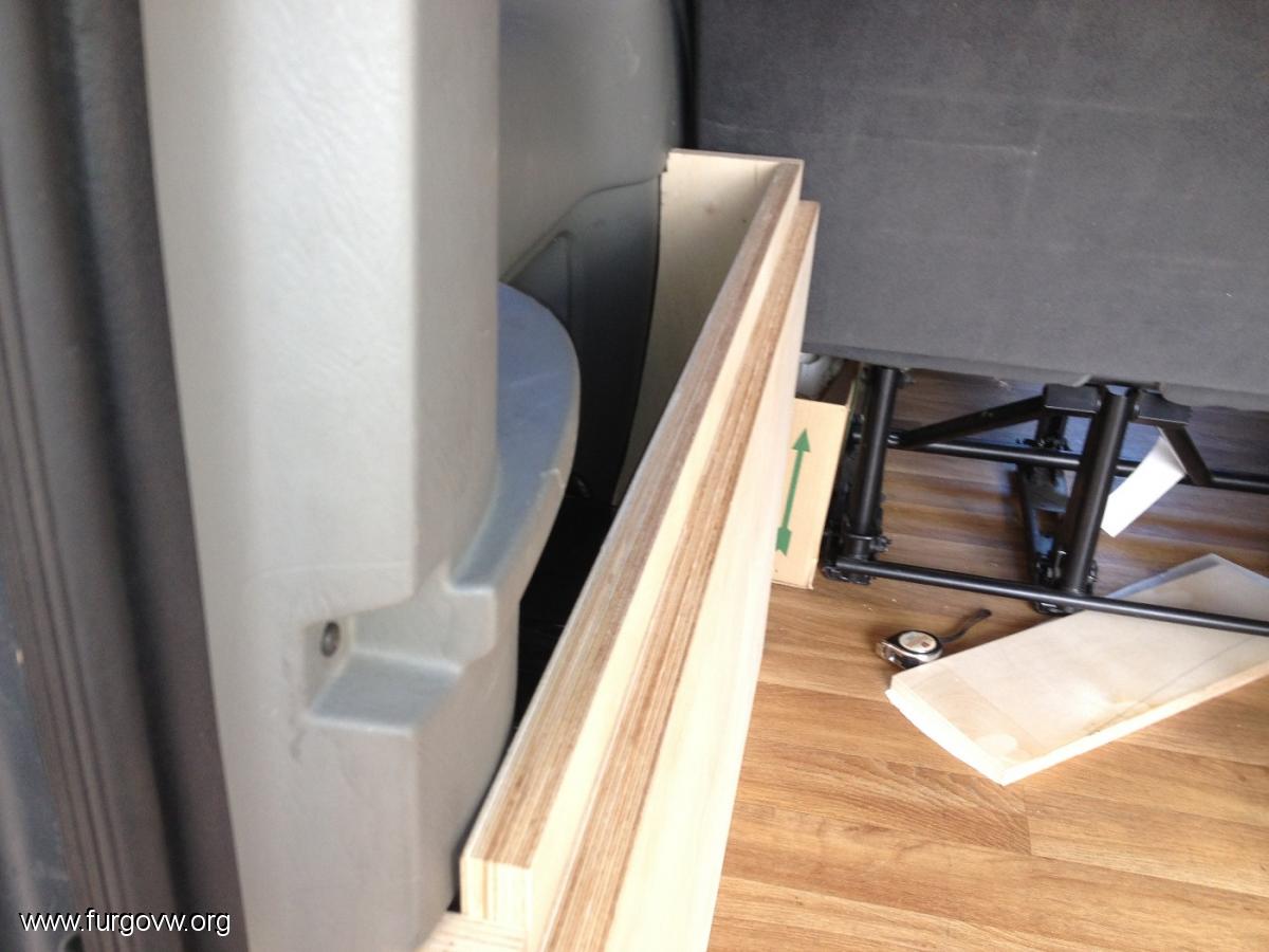

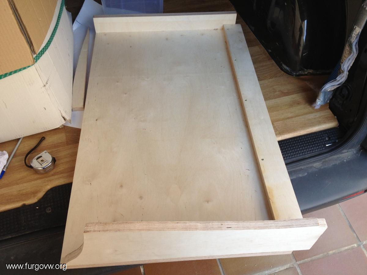

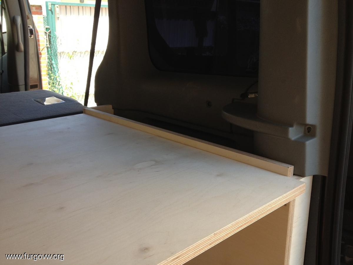

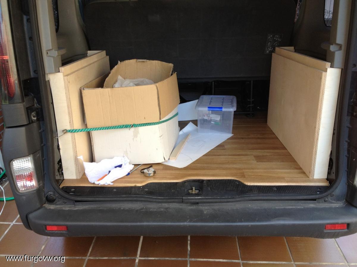

unas fotos del proceso  de montaje de los arcones laterales
izquierdo
y derecho
así quedan, a falta de hacerles las tapas

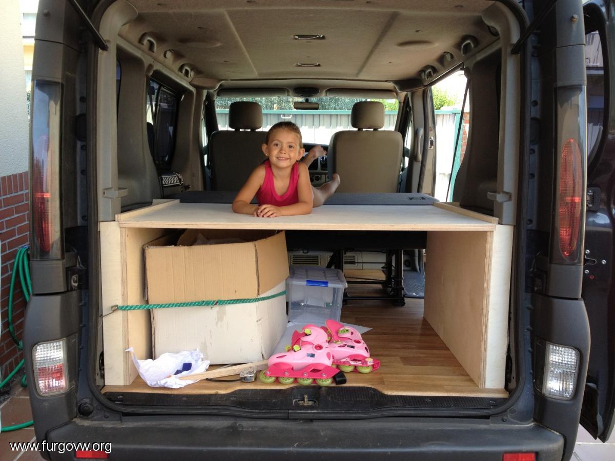

y así queda la superficie de la cama, la joven que sale es la inspectora de industria pasando la revisión de la homologación
y aquí comprobando que se puede encender la luz con el pie, lo normal
de primeras no me lo homologaba, pero la soborné con unas gominolas  .meparto

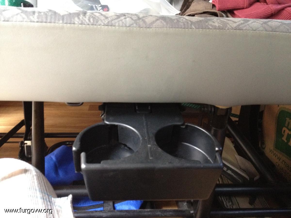

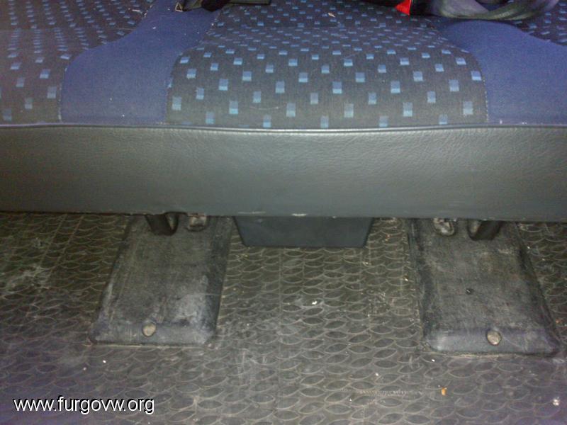

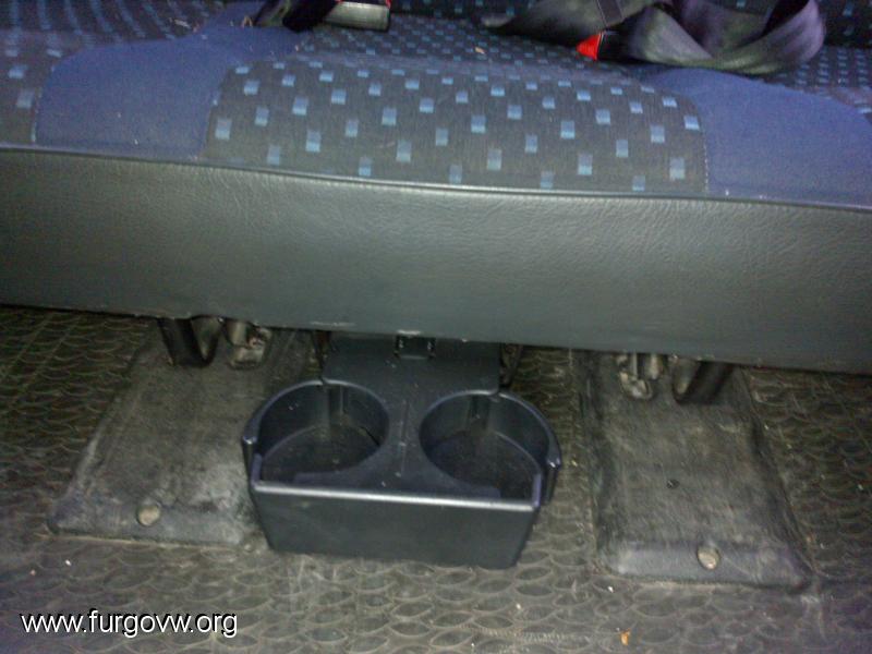

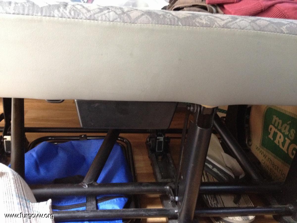

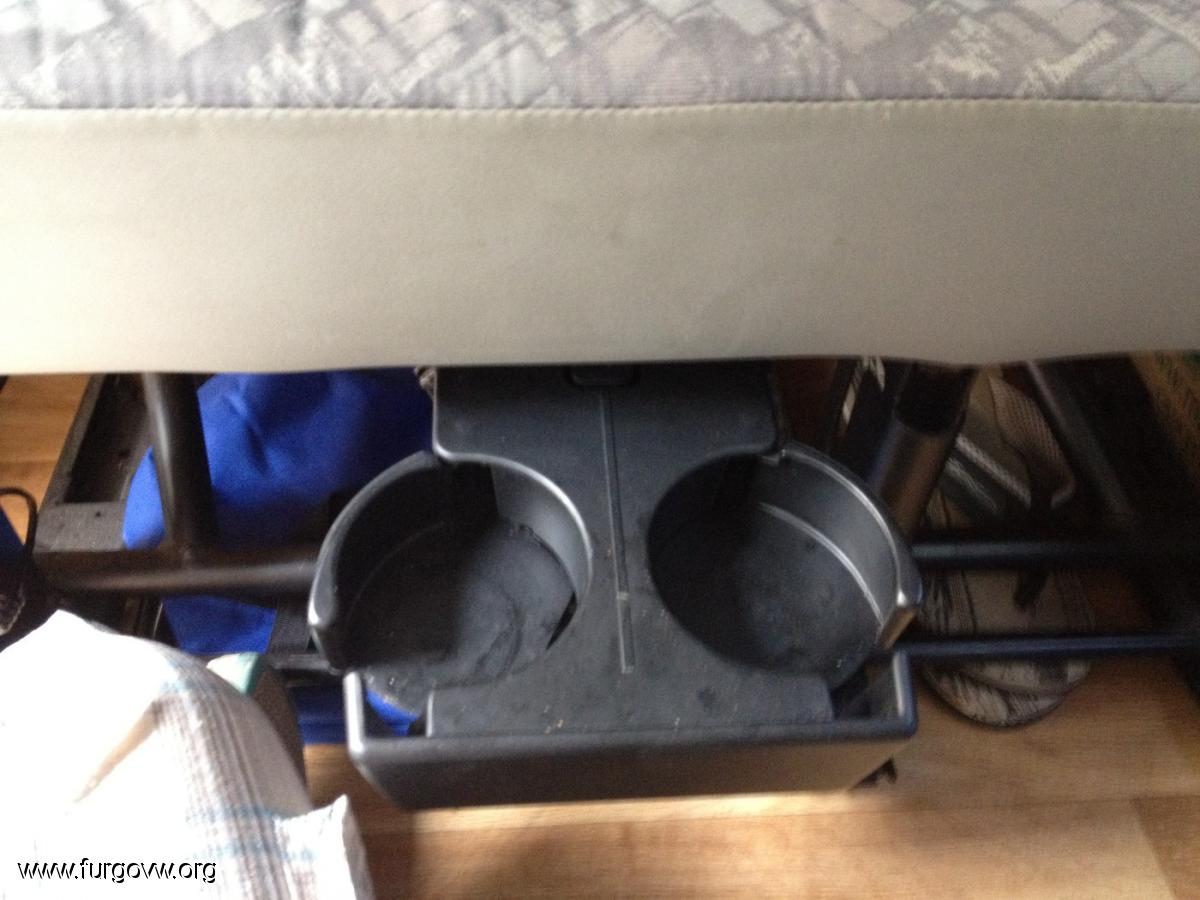

Un pequeño avance mas,
Antes de vender la jumpy, le quité este posa vasos que había cogido de una voyager del desguace.
ahora ya está puesto en a vivaro
