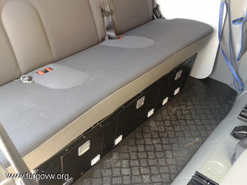

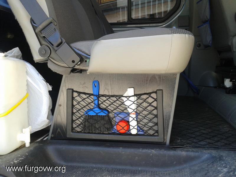

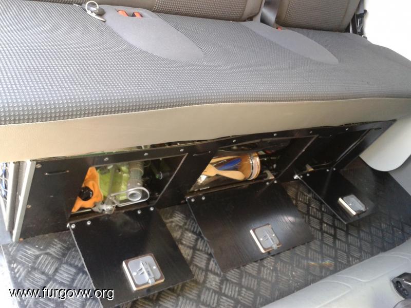

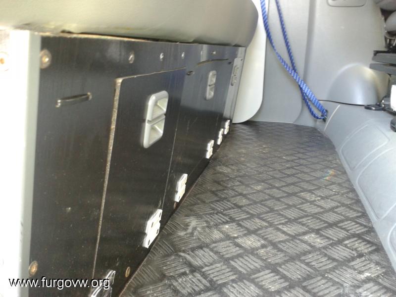

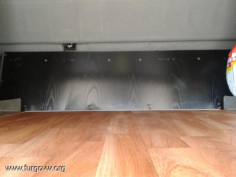

Lo prometido es deuda .fotografo Ahí van unas fotucas:
Lateral izquierdo sacado por la parte de adelante.
Por atrás otras dos.
Aquí se ve la chapa que le puse por el interior a la tabla de 5mm que no soportaba bien y en la esquina una cantonera con roscas M como para soltar desde el exterior con facilidad, al principio los ate con tuercas mediante las cantoneras de Roulot para tablero de 5mm.

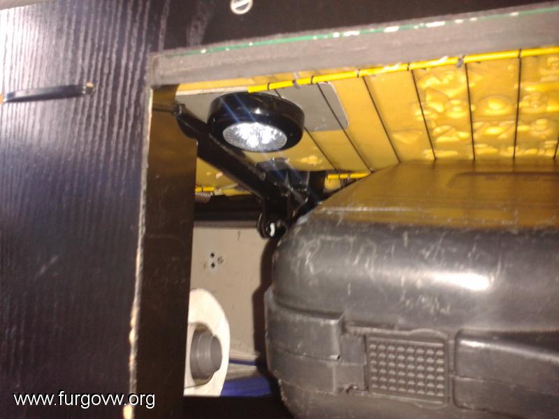

Y las lamparas de los chinos que te comentaba, de 3 pilas AAA, tirafondeado a un trozo de plástico.
Haber esas preguntas que seguro alguna habrá; no le he taladrado nada al asiento, solo al tablero del suelo en la parte de atrás con 4 ángulos para que soporte los posibles golpes de la carga.
Que te parece ñoz ;)

En mi caso e puesto grapas de PG16 o PG21 no lo recuerdo, en la parte frontal, entre las dos bisagras se ve un tornillo y al otro lado tiene la tuerca sujetando la grapa que fija al tubo horizontal bajo del asiento.
Los cierres son de Roulot como las cantoneras, bisagras... todo lo pedí de un golpe. Los cierres los tuve que suplementar con tacos de madera sobrante del suelo de 10mm, ya que eran para tablero más gordo que lo que estaba usando. Las cantoneras están bien, si vas a usar fibra de 5mm, pero no son tan fuertes como para que soporten mucha fuerza; los tienen en varios colores.
Animo y suerte ;)

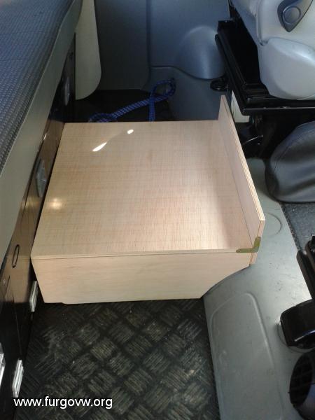

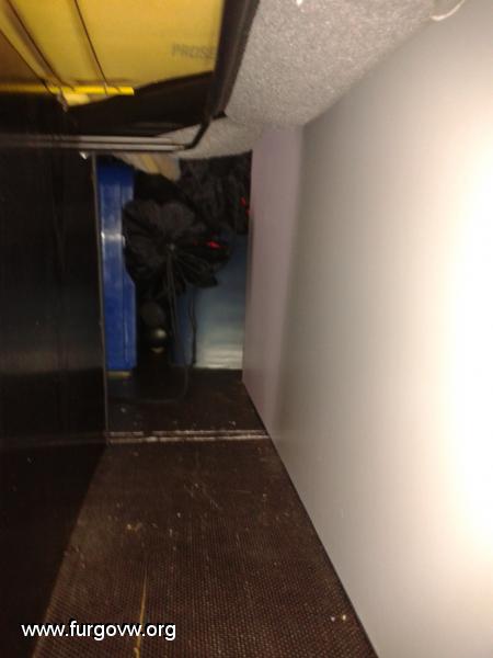

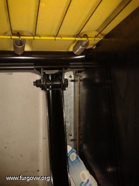

Otra foto de como llevo el hueco delante del asiento:
En la esquina izquierda llevo una nevera termo-eléctrica y ese tablero es donde llevaré el bi-pot. Es una versión 2.0 que está sin terminar. Antes tenia uno un poco más bajo y su función era separar el bi-pot del asiento y librar el saliente delantero pudiendo ser usado, va atado con un pulpo al lateral izquierdo, junto con la nevera. Ahora tendrá un tope delantero para los frenazos y cuando nos instalamos, lo ponemos en los pies del copiloto con el asiento de este girado, pero con la mejora quedará a la altura de la placa giratoria, apoyándose también en el y dejando más espacio con el salpicadero.
Espero que haya sido de ayuda. Me parece que te lo vas a currar y estoy ilusionado para ver ese cajón .bien

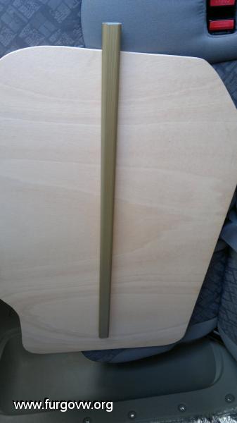

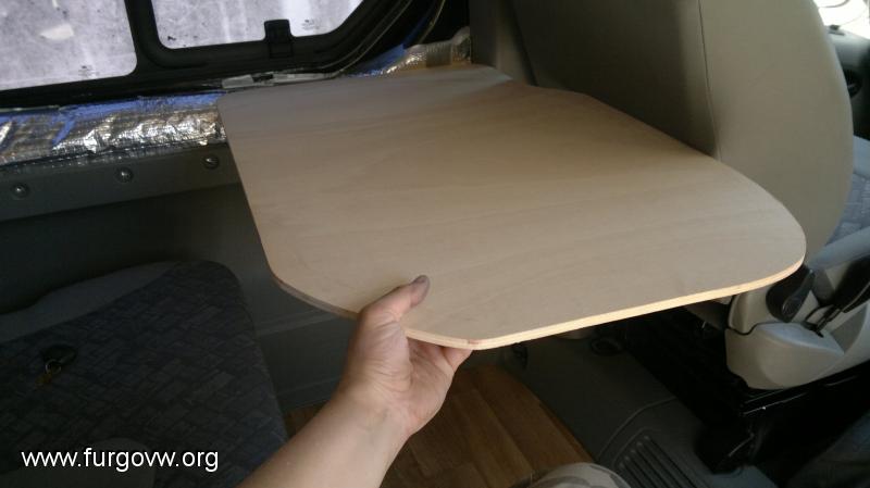

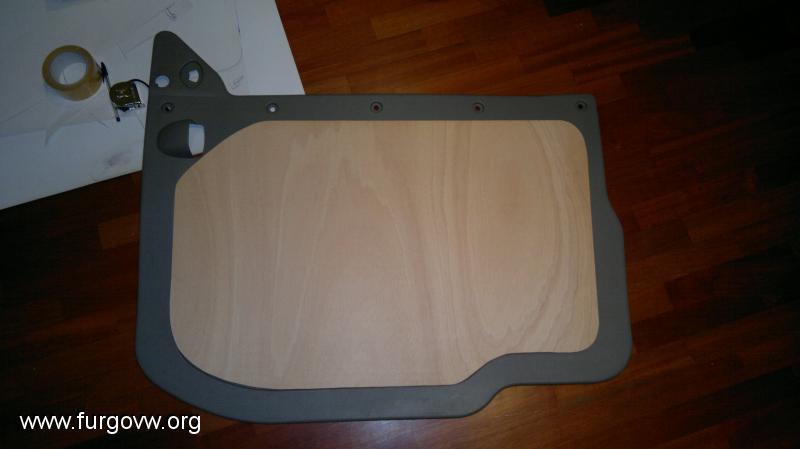

Ahora vamos con la mesa
esta es la plantilla de como va a ser
y con esta barra de aluminio haré la pata
tiene esa forma porque tengo intención de que cuando no se use quede guardada en el porton lateral

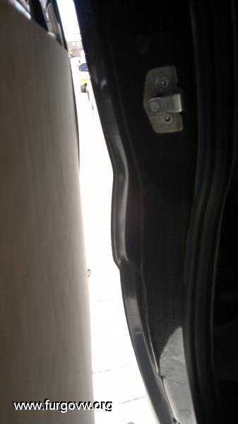

también he mirado que libre los enganches por dentro
y que no pegue en la chapa cuando abra la puerta
de momento esta en proceso creativo, ya os iré contando.
