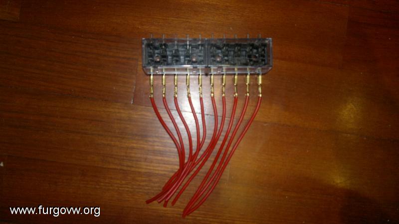

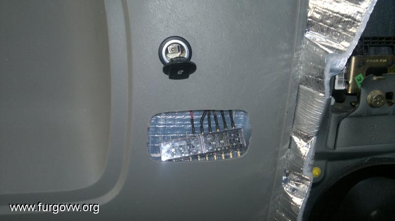

Ahora un poco de electricidad

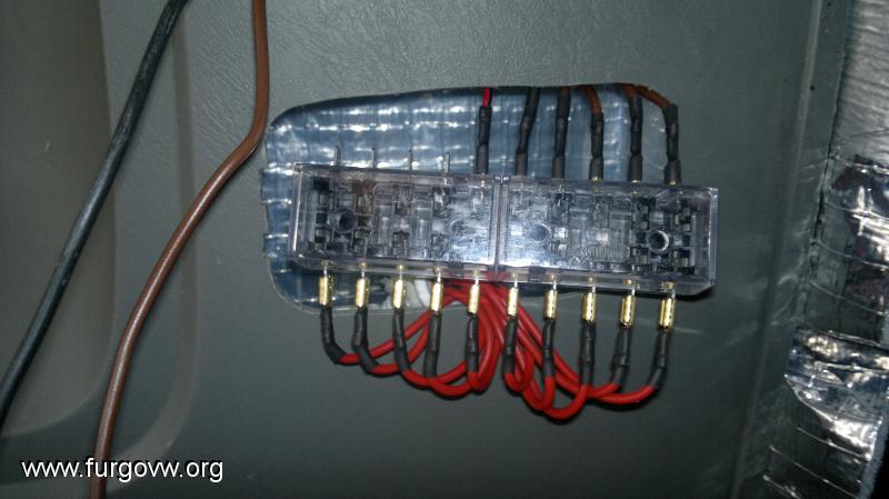

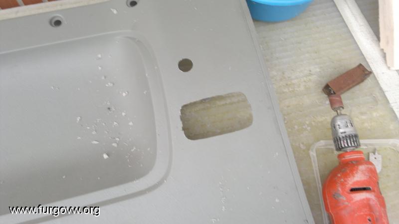

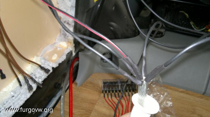

preparamos el plástico del lateral donde irán los fusibles de los enchufes luces etc

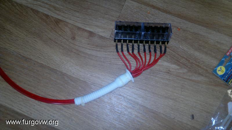

le hice este "cajetín" para poner dentro los fusibles y que no se perdiesen por detrás
prepare los cables
y así queda la zona del cableado, de momento se usan 6 fusibles, pero lo he dejado
preparados otros 4 por si hay que añadir algo el día de mañana

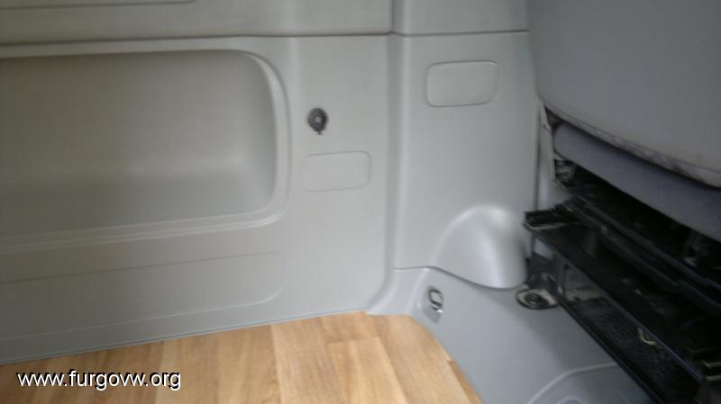

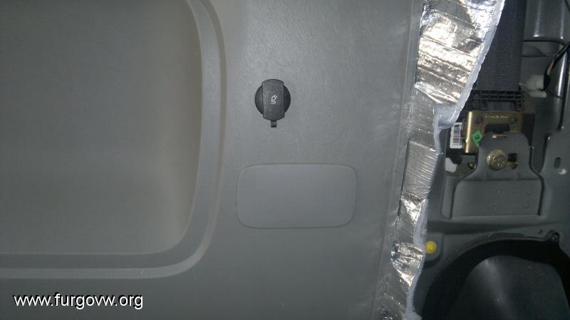

cogí del desguace una tapa como la que va en la biga del chasis al lado del piloto y la use como tapa de fusibles

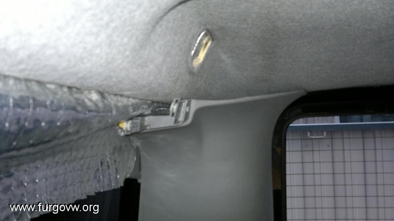

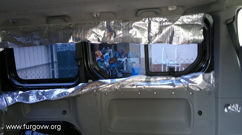

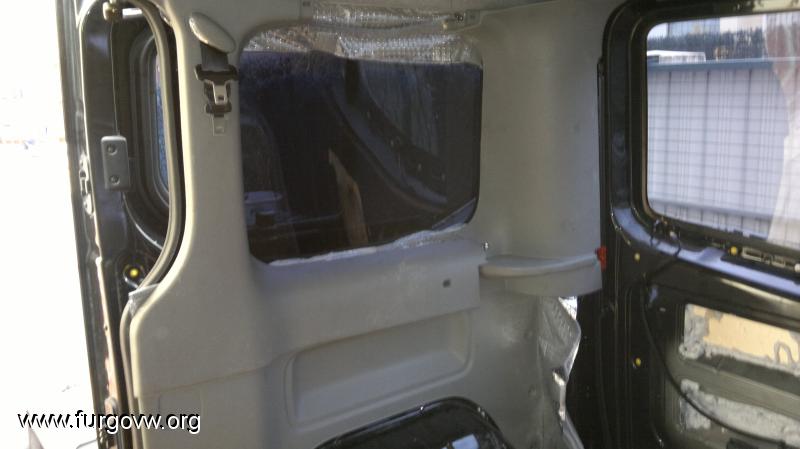

unas fotos de como va quedando el interior
bien de aislante!!  ;D
empezando a ver como voy a acoplar los plásticos de la trafic passenger que pille en el desguace
ESERO
Si faltarte aislante no te falta, mas bien creo que te sobra. ;D
Buen curro, y el trabajito del tema fusibles te ha quedado bien discreto.
Un saludo y animo.

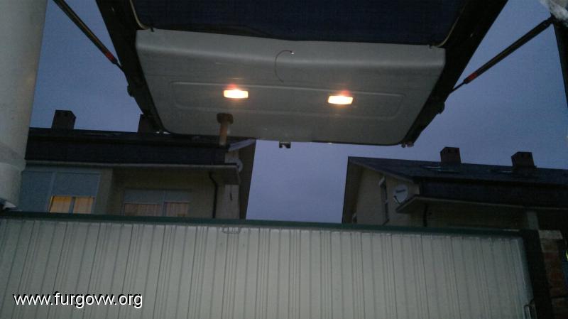

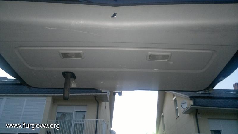

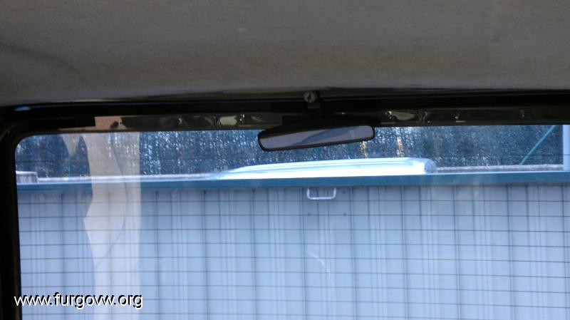

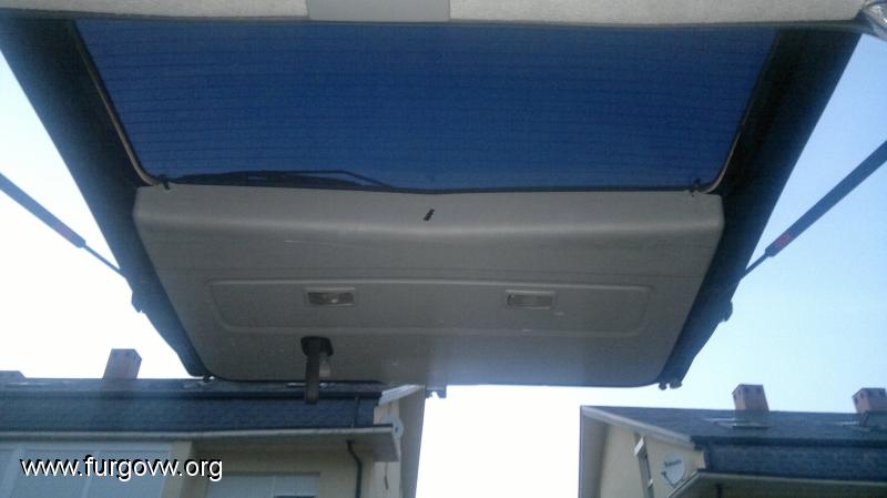

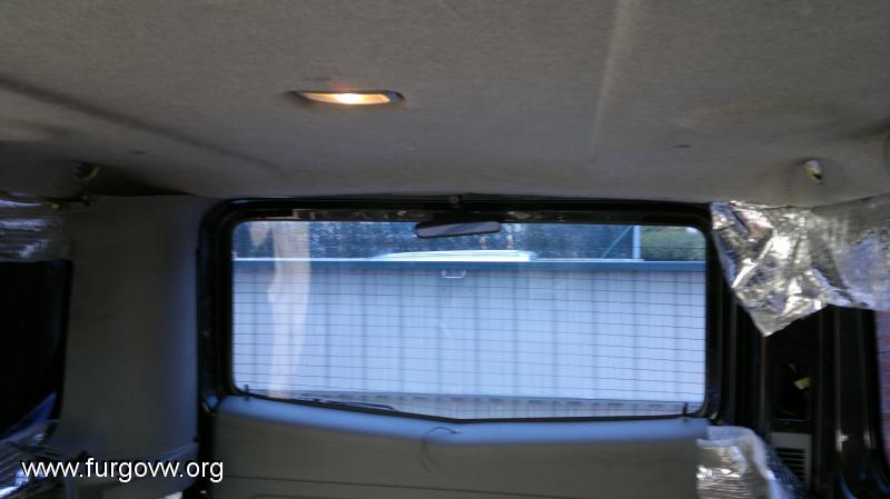

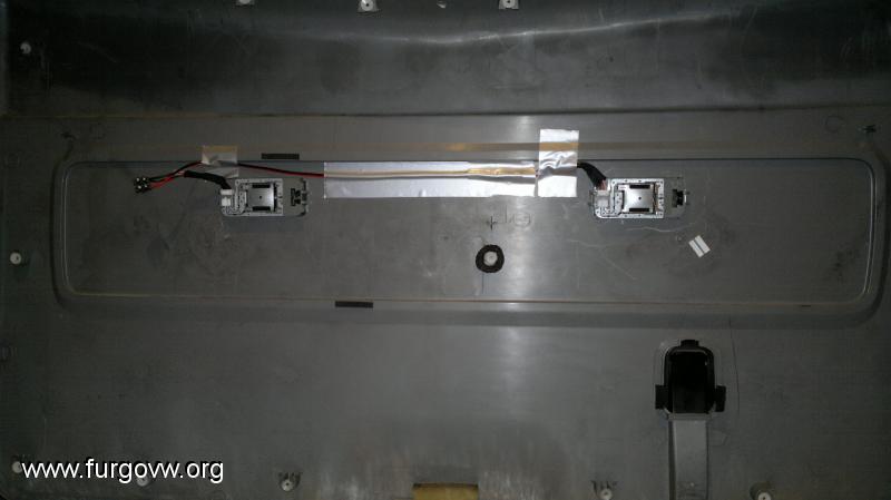

Le he puesto unos plafones en el porton trasero para iluminar cuando este abierto.
los plafones son como los que trae la furgo.
y un retrovisor en la parte alta del porton que me hace las veces de camara para aparcar.
pero esto todavía no lo he probado, cuando lo pruebe ya os contare el resultado.

Mayo 18, 2012, 11:38:27 am #86 Ultima modificación: Mayo 18, 2012, 16:16:41 pm por ñoz

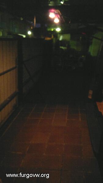

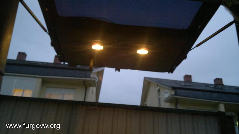

me dejaba sin poner unas fotos de los plafones encendidos
no os fiéis de esta ultima foto, da mas luz de lo que parece
ñoz
Cita de: montañes en Mayo 18, 2012, 11:36:17 am
que bueno lo del espejo trasero.
no lo tengo muy claro la verdad, se ve muy poco espacio, me refiero a lo ancho,
cuando ese circulando con la furgo os contare que resultado da, espero que sea bueno,
porque la diferencia de precio a poner la cámara o los sensores,
a ir a un desguace y pillar un retrovisor es notable  .meparto

Que guapo lo de las luces en el portón, y lo del retrovisor que hace de cámara, un  buen invento, ya que no tendrás fallos electricos
