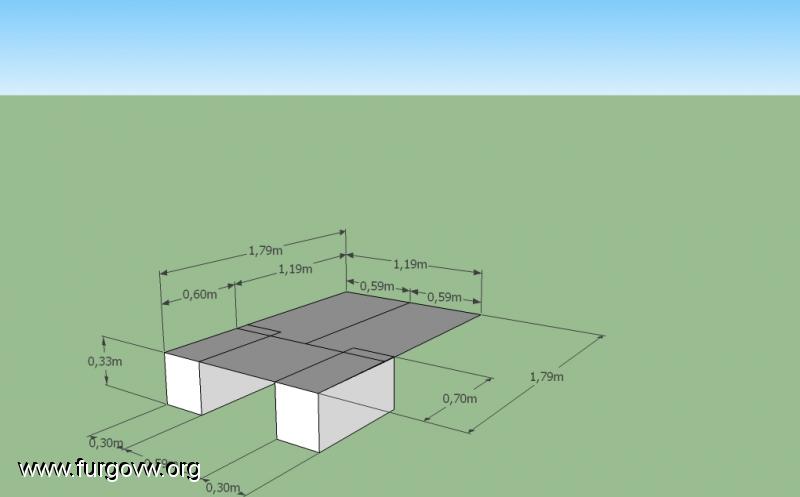

Hola, he conseguido hacer creo que bien, bueno, se parece mucho a los trastos que tengo hechos en mi camperizacion, es decir, dos arcones, y unas tablas que hacen las veces de base de la cama.
Siguiendo las indicaciones que has facillitado, y trasteando con los botones las he hecho y hasta incluso la estaba acotando cuando me surje una gran duda, hasta ahora cada vez que hacia algo que no me gustaba borraba, incluso, hasta borraba todo y empezaba de nuevo, pero ya casi llegando al final, cuando estoy acotando, joer... me equivoco y quiero borrar la cota y se me borra la linea, si me descuido borro medio dibujo. Bueno mi pregunta..... No hay algo tipo DESHACER o algo asi, que borre la ultima cosa que hemos hecho, es decir un pasito atras?????

Hola, a ver que tal, estos son los planos de mi montaje.
Constan de dos arcones de 70x30x33cms mas 3 tableros de DM 19mm  uno de 60x119cms que monto encima de los arcones en sentido transversal y otros dos de 59x119cms que monto en sentido longuitudinal apoyando sobre los arcones unos 10cms y el otro extremo descansa sobre los respaldos, espero que se entienda mejor con el plano.
Gracias por las indicaciones.

Cita de: chinijo en Abril 23, 2012, 23:16:42 pm
Muchas gracias por la idea. Te cojo las mesuras, que las necessito  ;)
Por cierto, que es que hay una diferencia de 10cm en el baul? De largo es 0,60m, y tiene com una visagra, y hace 0.70m
chinijo
El arcon es de 70 cms, abierto por arriba, donde apoya una de las tablas de la base de la cama que tiene 60 x 119 de largo, eso 10 cms que sobra de arcon descansan las otras dos tablas de 59 x 119 pero en sentido longuitudinal con lo que resulta una superficie de 119 x 179cms.
Puede parecer justo, pero yo mido 182 y voy bien.

Cita de: chinijo en Abril 24, 2012, 09:59:49 am
Muchas gracias, por resolver mis dudas. Te cojo las medidas, que conozco a 2 chicas, que les irá bien a sus Peugeots Partner
