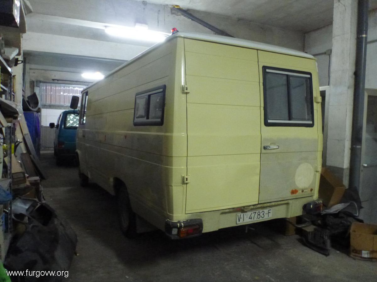

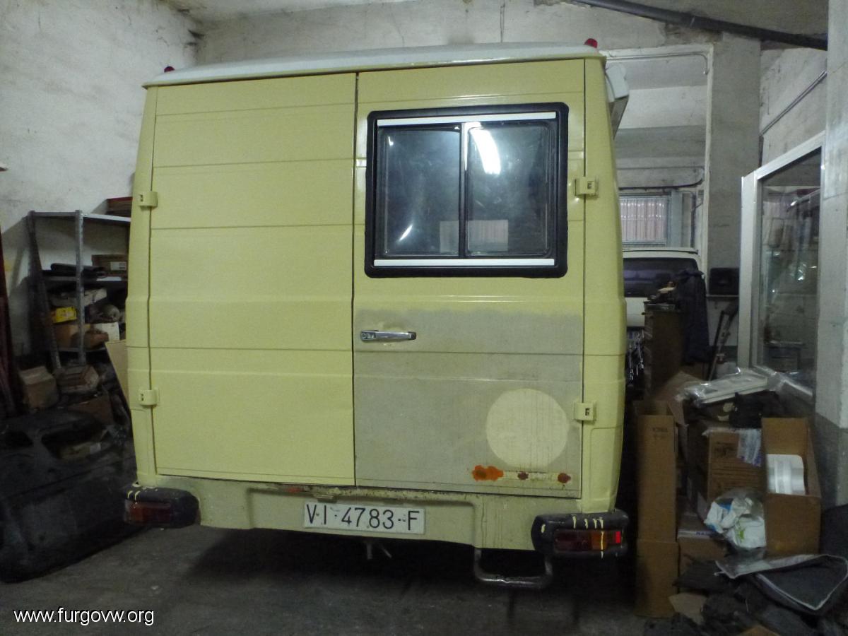

pues ale ventanas puestas y selladas ! y otro cachico mas de furgo pintaooo jejejejejee  como mola esto d epintar a rodillo, cada dia un cacho  jejejejejejejejejejejejeje  pues eaaa ! un par de fotos
Un saludooo

Que bien te está quedando!!!  .baba  .baba y que alegría de garaje, que no deja de asombrarme!!!

ke wapa... la verdad ke si te veo x aki te voy a reconocer facil!! ;)

Grachee !! jejejeje siii  el sitio para poder trabajr agusto es fundamental, sino no podria meterme en estos berenjenales  jejejejeje

jajajajaja  bueno que tu furgo tampoc pasa desapercivida eh ! :P aver cuando la puedo sacarr de una ved... el sabado fui con ella a vitoria a comprar unas cosikas, pero esta sin itv ya  .malabares asi que hasta que homologe todo  no podre sacarla de paseo  :'(

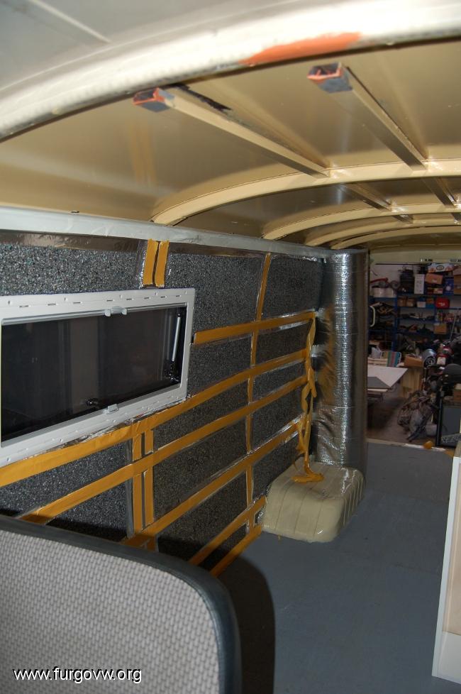

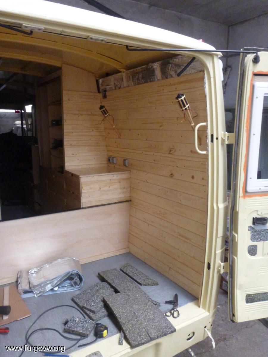

Una fotiko mas del  comov a quedando el interior.

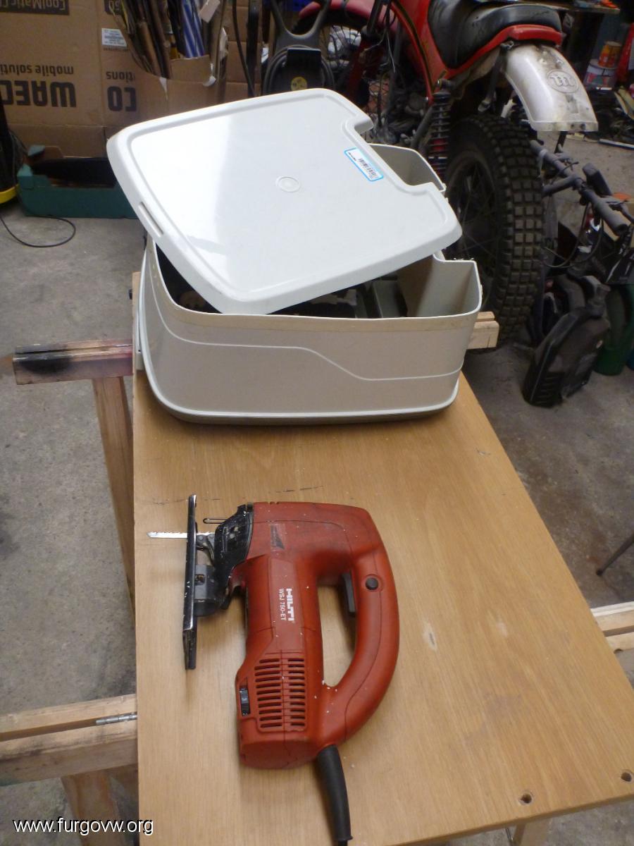

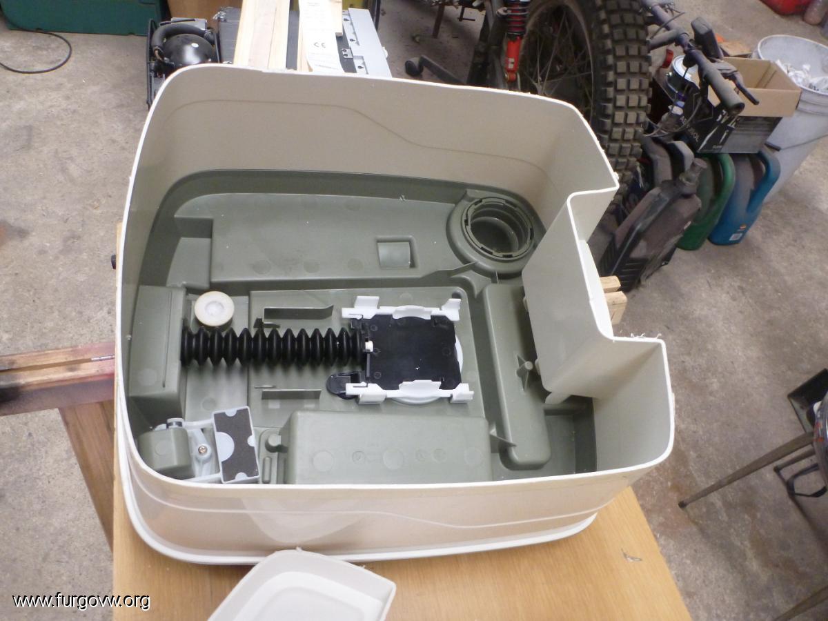

Y unas fotos descuatizando un poti para verle las tripas !!!  .sombrero .panico  .loco2
la idea es hacer un water fijo con  deposito de grises en los bajos de la furgo  y cortarlo de altura por que va a ir en el paso de rueda y quedaba muy alto, ya veremos lo que sale.... .panico

Te esta quedando muy guapa la furgo, menudo curro te estas dando, espero que lo del potti te funcione, la idea es muy buena, las antorchas de la pared supongo que están modificadas y le habrás puesto lucecitas, sino menuda hoguera puedes hacer ahí dentro con tanta madera.
Un saludo y animo.
fandelat3
Que guapo te esta quedando por dentro  .ereselmejor .ereselmejor .palmas .palmas
