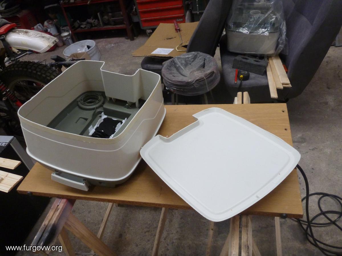

.meparto .meparto .meparto puff ganarte...   .nono que estoy esperando a que acabes la tuya pa que  sigas con la mia  .meparto el poty sige destripao de momento, aun no le echo nada, el pegamente de pvc no pega bien  en ese plastico  .panico aver que hago al finaal jejejejeje

Me has dado una idea dpm cortando por la mitad el poty.Voy a proceder a pasar el poty por el quirofano por que me sobran 2centrimetros para que me entre en el arcon.
Al abrirlo no tenia nada mas que el deposito no? .sombrero
Alber☼
Cita de: edu44edu44 en Octubre 21, 2012, 17:52:34 pm
si al abrir en la parte de abajo no tiene nadaa, osea mientras cortes los 2cm que te sobran y vuelvas a pegarlo que cierre bien no tendras problema, de echo para hacerlo 2 cm mas bajo  lo cortaria en ved de a ras como lo e cortao yo, deja en la tapa de abajo esos 2 cm , y luego dandole calor intentaria que  encajase   el poti dentro de esa tapa que as dejado con los 2 cm y asi  ya lo tendrias 2 cm mas bajo y una tapa que  no tendrias que modificar, solo buscar algo que pege  y selle bien ¿sikaflex? (nose si se me entiende .loco2)  yo aun nose lo que voy a utilizar por que el pegamento para pvc no pega bien, ya me diras aver como haces, si lo haces antes que yo ! Un saludoo

pues si,cortándole una esquinita para forzar que la tapa doble y se meta sobre la parte inferior lo solucionas.

Un pegamento que funciona dpm es el que utilizan para arreglar paragolpes o sea plasticos,mira uno como este lo utilizo un compi para arreglar un deposito de su camion.
http://www.fadekar.com/tienda/adhesivos/36-reparador-de-plasticos-2componentes.html
Alber☼
eso es, aun que quizas solo con calor no haga falta ni cortar.
pues ya lo voy a buscar pro aqui, que algo asi necesito !  Graciasss
