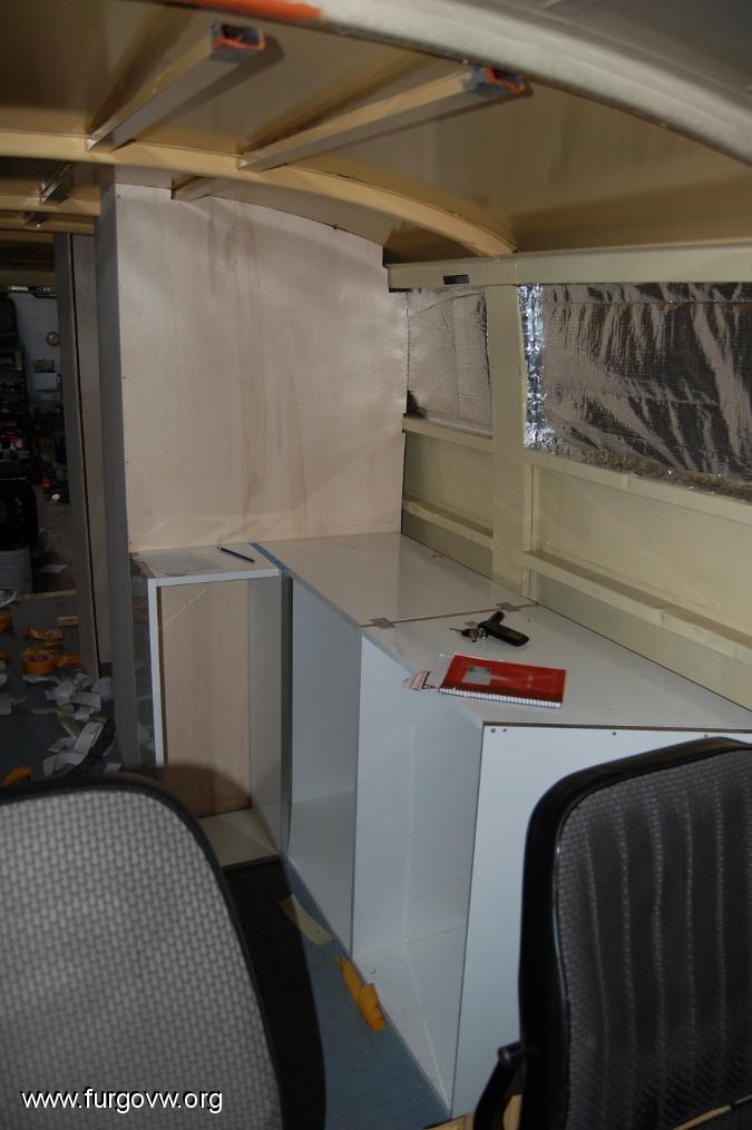

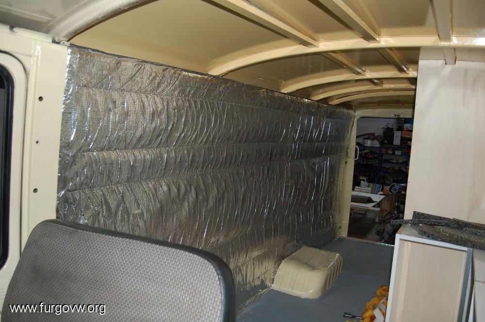

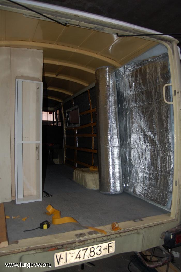

Bueno  pues aqui seguimos despacitoo  pero pa alante ! la verdad que queria preparar lo justo para poder homologar antes de agosto y asi poder rular en agosto con ella... pero pufff creo que me lo voy a quitar de la cabeza.. por que voy a hacer las cosas a medias y  luego me va a tocar desmontar  lo montao para hacer mas cosas y modificar...   bueno a lo que os mola ! unas foticos  !!
el armazon de lo que sera el mueble de la cocina

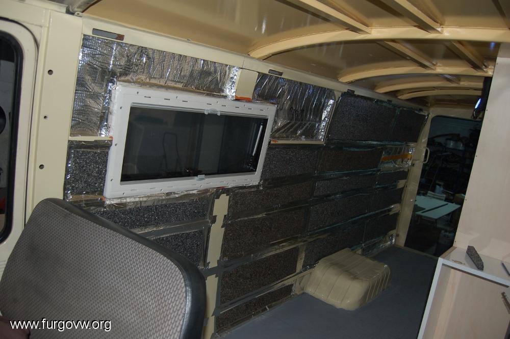

aqui aislando un poquillo  primero aislante multicapa de ese y luego aislantre acustico de 2cm de grosor

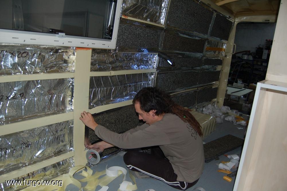

cinta de 2 caras en los nervios y otra capa de aislante multicapa esta ved de una sola pieza.
ups ! se me a perdido la ventanaaa !!!  .panico

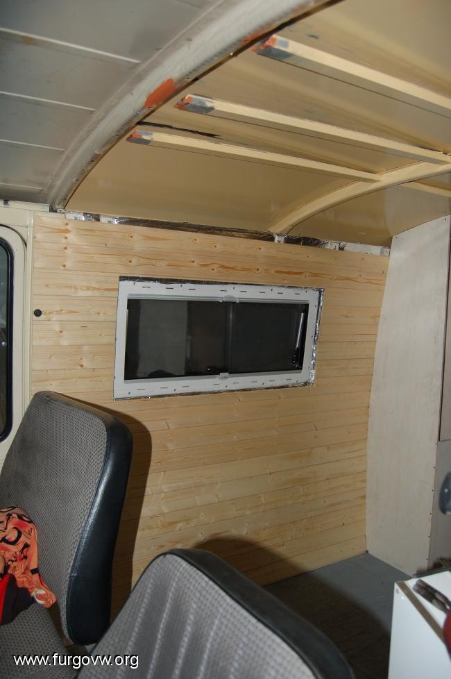

Y empezando a poner frisoo para ver como queda... aun que no me fio mucho de sujetarlo con clavos... con lo que vibra la furgo nose si no acabaran desclavandose... igual los suelto y le meto torinillos, que me fio mas ...
Y de momento esto es todoo !
Un saludoo

Muy guapo el curro, pero una pregunta, ¿Tienes hecha la instalación eléctrica y no la veo o tienes planteado hacerla exterior o alguna otra idea???.
No tengas prisa, piensa que lo que hagas al final así se quedara y luego estarás a disgusto en la furgo, mejor poco a poco y las cosas ya para siempre.
Un saludo y animo.

Cita de: ESERO.TF en Junio 20, 2012, 22:11:52 pm
Un saludo y animo.
De momento en ese lado  solo tengo pensado tirar un cable para la nevera que aparte tendre que quitar parte del friso y el aislante para hacerle un hueco de aireacion.  no tener prisa... .loco2 jijijijijijijijiji lo que me falta ultimamente es paciencia  .panico .panico jajajaja pero bueno...  poco a poco que correr es de cobardes ! :P

fandelat3
Muy guapa este aislamiento, y la madera por la pared precioso  .ereselmejor .ereselmejor .palmas .palmas

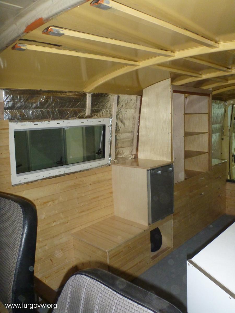

Bueno  aun que voy muy despacito, pero algo avanzoo, aveces mas pa atras que para alante jejejejejeje pero con paciencia  todo llega,  pongo una fotillo nada mas, que es la unica que tengo jejejejeje pero alun avance ya se ve !
Un saludoo

Muy fino, sí señor. Despacito pero con buena letra  .palmas .palmas
Que acabado le vas a dar a la madera?
Has pensado alguna maldad que poder hacerle en el techo después de homologar? :P
Ultimamente paso mucho por tu pueblo, a ver cuando me la enseñas y me ahorro pedirte más fotos. Jejeje
Un saludo tío, sigue asi

El acabao, si te refieres a color, va a ser  asi el color que tiene el friso,   ahi cachos que aun no estan forrados de friso por eso se ve la madera,  y  bueno la verdad que tampoco se como va  a ser el resultado final, por que va  siendo todo imrpovisaod sobre la marcha, jejejejeje que yo eso de acer planos exactos  y luego llevarlo a la practica como que soy incapaz, necesito ir viendo como  queda una cosa para seguri con lo siguiente jejejejeje.
De momento el techos e queda como esta,  con un par de claravoyas y a correr,  con el tiempo ya se vera si  realmente necesito levantarlo o no jejejeje
pues si pasas por aqui avisa  ! que te la enseño encantado tio !
Un saludoo !
