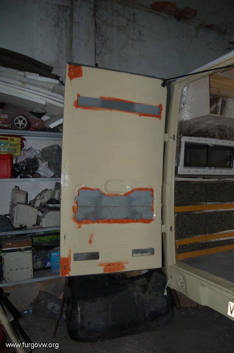

Buenoo aun que casi no parece que avanzo, pero cada cosica lleva su curro, e estado aislando las puertas de atras, ahora en ved de a chapa suenan  que da gusto oirlas cerrar. No tengo fotos de el proceso pa variar pero bueno nada nuevoo  como el resto d ela furgo llevan una capa de  aislante de 7 capas  mas el aislante acustico  luego todos los huecos tapados con cinta y plastico para que al cerrar  suenen mejor mas otra de asilante de 7 capas , y despues chapa ocumen y sobre eso  sujeto el friso, a lo que vamos...  .fotografo!!!
a las puertas  las corte alun que otro cacho de chapa para poder meter el aislantwe etc. esta es una antes de empezar a aislar.

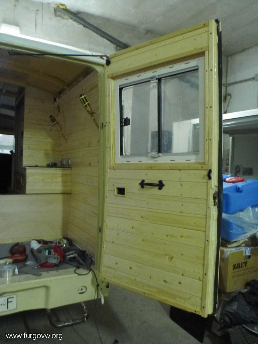

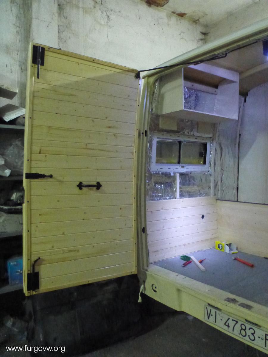

y aqui ya mas o menos acabadas

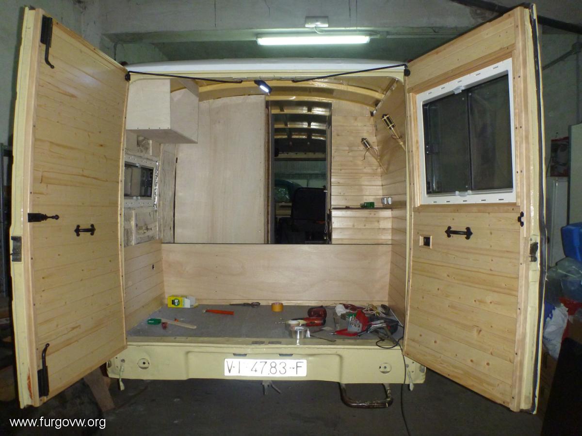

y una vista generall jejejejejejeje
ESERO
Pues te ha quedado bien guapa, va cogiendo una forma espectacular dia a dia, felicidades.
No sabia que esas puertas venían cerradas por completo y tenias que hacerle cortes para poder meter el aislante, pensé que tendría paneles como todas, cada día aprende un algo nuevo. .malabares

viene con unos paneles pequeños para poder  enredar en la cerradura etc.. pero el resto de la puerta no tiene aceso, de echo la tube que abrir un hueco mas del que se ve en las fotos, por que sino con los nervios que tiene en el interior no llegaba a meter aislante
