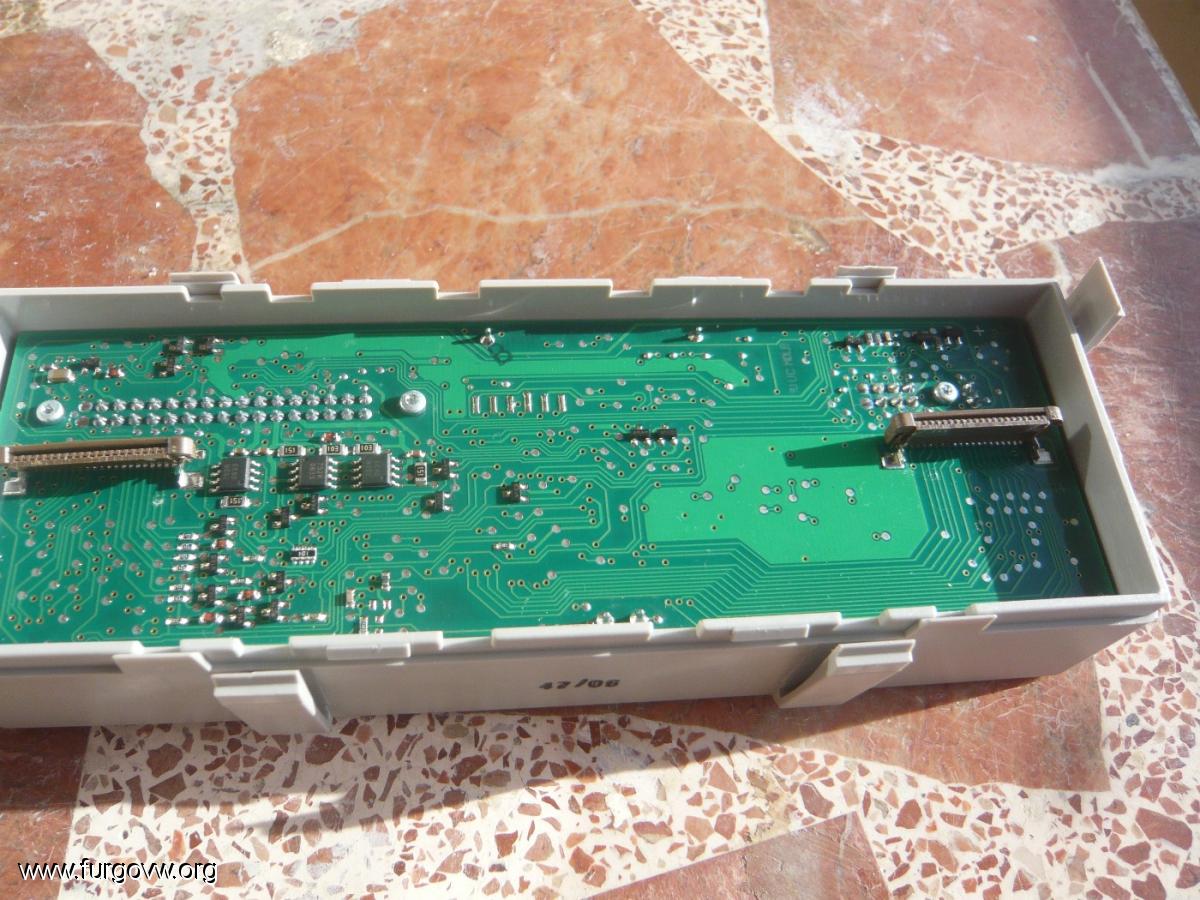

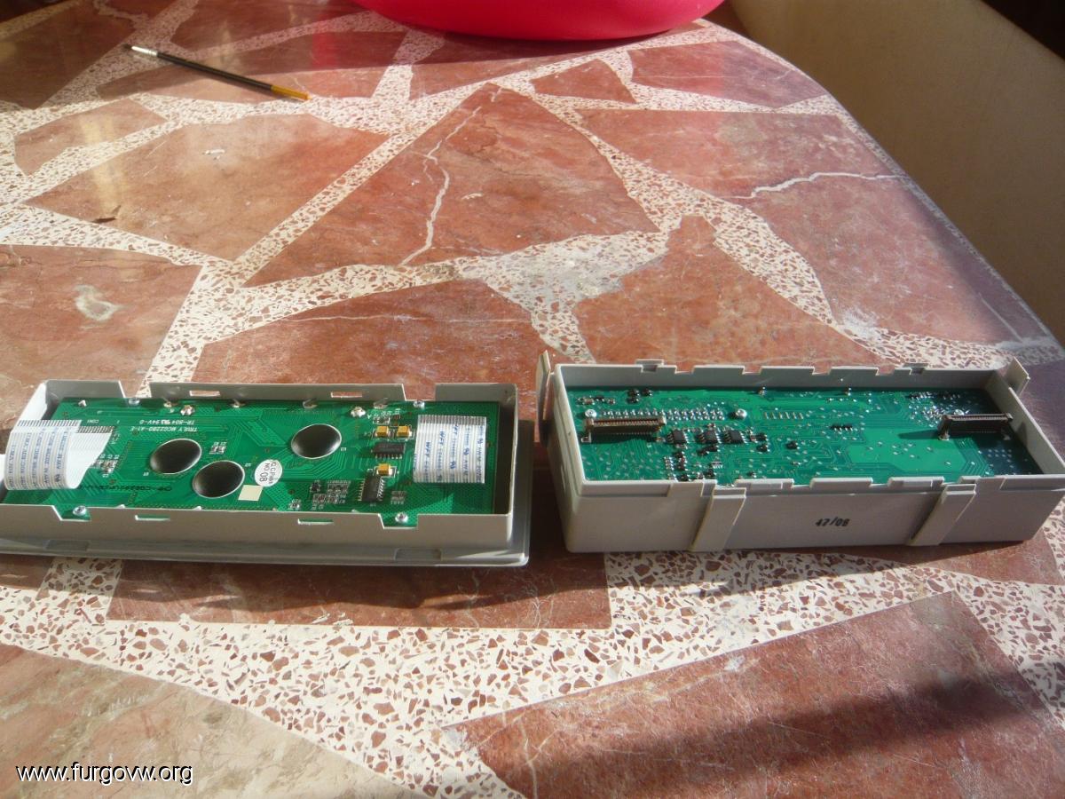

Chemist
Las cintas de conexión entre ambas piezas, si se humedecen o no hacen buena conexión es la causa de que no se vean los dígitos completos; por lo tanto hay que soltarlas (con muchísimo cuidado para que no se arranque el lado soldado), limpiarlas y volverlas a conectarlas. En donde se conectan, a ambos lados de la conexión se presiona y luego se abren liberando la cinta.
Es el mismo problema que a la típica calculadora de mesa con pilas, que de vez en cuando hay que recolocarles las conexiones para que se vea correctamente el display. Se recomienda echar un vistazo a una de éstas antes de meter mano a la centralita ;). Saludos

Chemist
Cita de: puidejo en Noviembre 05, 2012, 22:04:55 pm
Ok, pero alguien a abierto el aparatito para ver como funciona la ruedecilla? Porque me saltan las opciones
En esa centralita que está encima de tu comentario le pasa lo mismo, salta las opciones también, me parece que esto es debido a que en la cinta de conexión en la derecha de la foto, al haberse arrancado alguno de los 20 pin de los que consta cortacircuita y cambia las opciones. Esta cinta es la que controla la ruleta.
Suerte

Chemist
Cita de: Gi_Rao en Noviembre 06, 2012, 08:28:21 am
yo también tengo el problemilla de la ruedecita de la centralita, y la verdad es que para levantar el techo aun me apaño pero si tubiera que programar la calefa me volveria loco  .panico no la e desmontado pero imagino que será un problema de las pestañitas de la ruedecita que debe haver alguna rota   :-\ si alguien le echa mano que haga muchas fotillos   ;D
Si observas la última foto de arriba, en la cinta de conexiones de la derecha, los primeros pins se soltaron al intentar sacar la centralita para bajar el techo manual, esto hace que cuando mueves la ruleta se vuelve loca al seleccionar la funcióna(algún pin si está suelto debe de tocar varias conexiones a la vez y si se suelda mal también lo hace). El problema sucedió por quitar la centralita hacia delante cuando se tiene que hacer hacia dentro, al hacerlo de aquella manera se salió la parte de la centralita donde está el display y la cinta de conexion de 20 pins se dañó.
También decirte que las conexiones de estas cintas se van deteriorando por las vibraciones del vehículo.

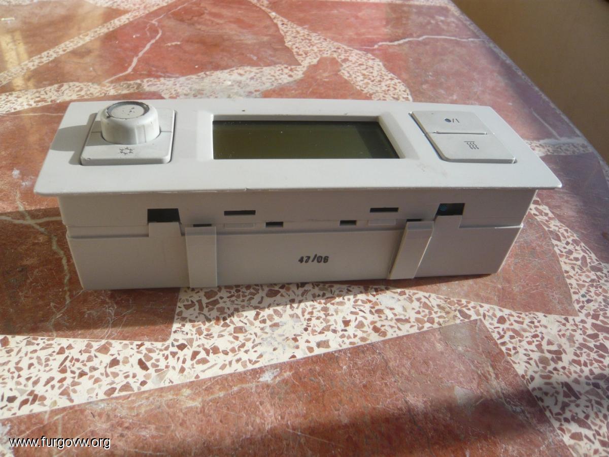

Chemist
Noviembre 07, 2012, 12:19:13 pm #14 Ultima modificación: Febrero 27, 2013, 08:26:55 am por Chemist
Voy ha colocar las fotos de desmontaje del display que ya he puesto en el hilo de fallos en el techo, creo que con el título de este hilo van ha ser más accesibles para las foreros que tengan este problema:
A la parte de la centralita que tiene el display, le quitamos 4 tornillos torx del 6.
Luego movemos hacia fuera las 8 patillas del cubre-display.
Quitamos el cubre-display
Esta es la cinta del display que si no tiene buenas conexiones aparecen a lo largo del display las lineas en blanco.
Esta foto está "prestada" de http://www.instructables.com/id/How-to-remove-and-re-attach-LCD-Ribbon-from-a-PCB-/ Así es como está una cinta en mal estado, las lineas negras se juntan o no llegan a la conexión de la tarjeta. La sugerencia que hacen es que como sobra cinta, se corte la parte dañada y se vuelva a pegar por la parte buena  .panico .loco1.
¿Algún atrevido que lo haya hecho? ??? .panico .malabares .malabares
