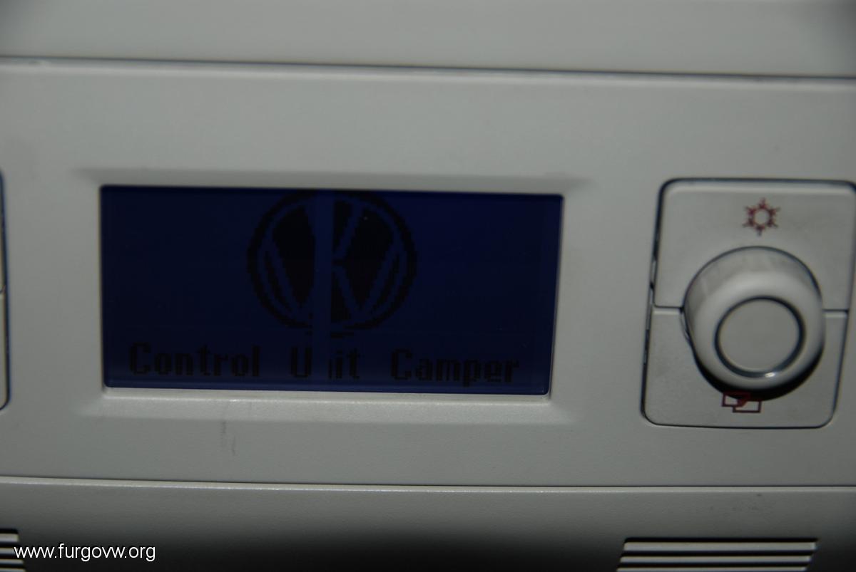

yo estoy mas por añadir una tercera averia, y es la que el boton  por uso, por frio/calor se acaba partiendo alguna patilla o algo parecido, al no tener una foto con mas detalle o al no haber desmontado el panel no lo puedo ver, pero lo que esta claro por lo que he hablado con algun otro usuario, es que hay gente que al dar vueltas a la rueda esta no marca ninguna opción, te da la sensación de que esta suelta, o bien que en momentos determinados se queda encallada, cuando vuelve a funcionar te das cuenta porque hace como un salto que lo palpas. Lo que he visto por ahi es el tema este webasto, tendré que leerlo mas a fondo, para ver como prescindir de la centralita.
TOPOSPELEO
Pues yo tengo el problema de la pantalla, y está llegando a tal extremo que poco voy a perder por intentar el brico que se plantea, ya casi no puedo ni imaginar lo que pone...
rayitoantxon
Ami me paso este verano pasado que se quedo en blanco, la desmonte para ver si algún electrónico podía hacer algo pero no se atreven, .confuso2 y antes de montarla me dio por pasar con un lapicero por donde esta la cinta conectada a la placa y ahora puedo ver bastante como para manejarme con ella y no gastarme 600 €  .palmas
Tengo un colega que entiende de esto un poco y estamos haber  de que manera la podemos pegar pero necesitamos alguna fuente de calor que podamos aplicar encima de la cinta y que no se nos queme y la jodamos, cuando encontremos la solución os digo algo.
Se admiten sugerencias para solucionar este problema.
TOPOSPELEO
Ya he aplicado la técnica del secador de pelo sobre la cinta de contactos de la pantalla y el resultado final ha sido muy satisfactorio, no ha quedado perfecta, pero ha mejorado muuucho. ¡Gracias por la idea!!!
Chemist
Cita de: rayitoantxon en Abril 29, 2013, 15:00:16 pm
En el brico inglés en el que pega la cinta, el que lo hace, pone papel de aluminio rodeando a la punta de un soldador de 25W por aprovechar lo que tenemos a mano normalmente, y en los comentarios sugieren que se use un soldador T como el de abajo. Si lo hicieras, te recomiendo que leas los 9 pasos de los que consta, viene con fotos muy detalladas.
