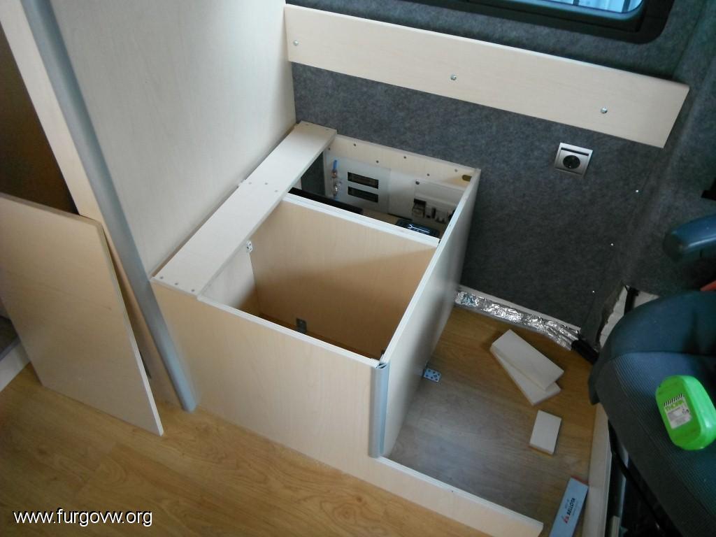

Vamos con el asiento del salón.  Como comenté no voy a poner plazas homologadas.  De momento me basta con las dos delanteras.  ;)

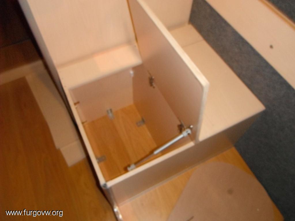

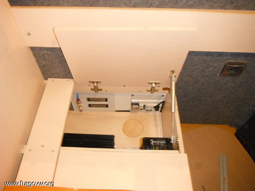

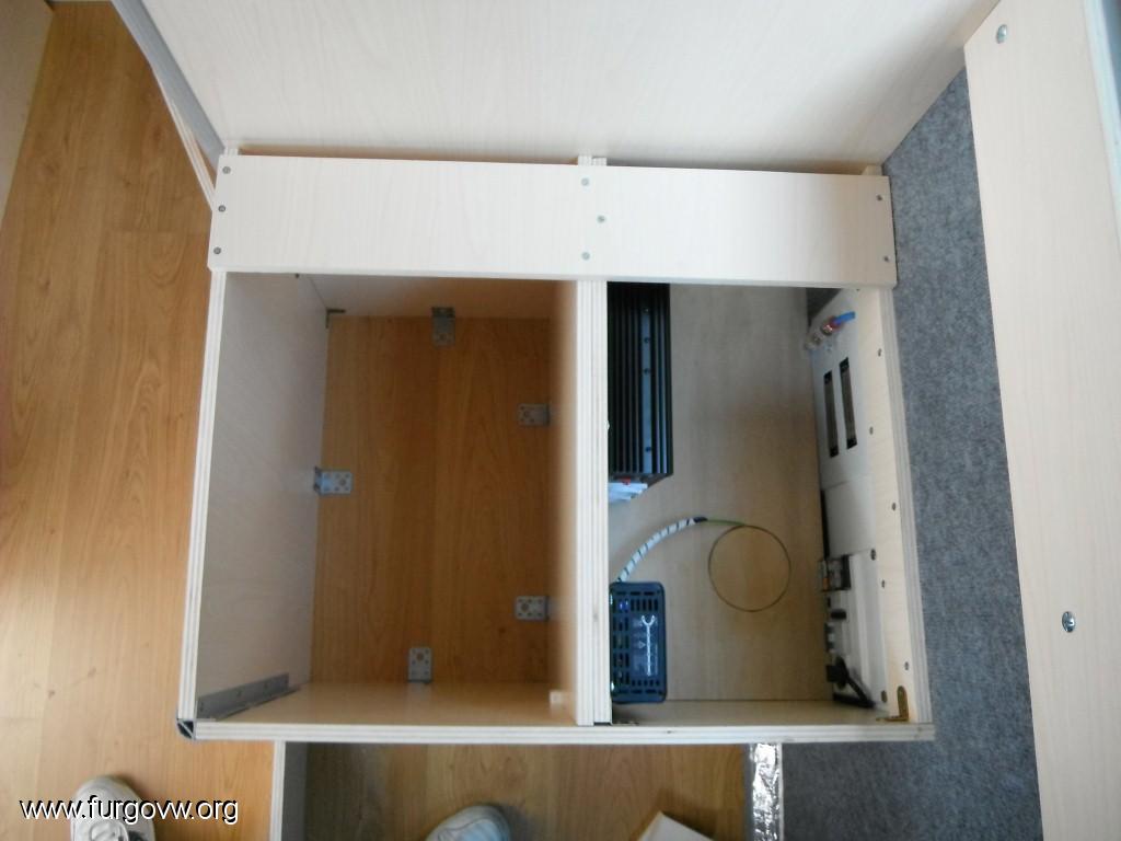

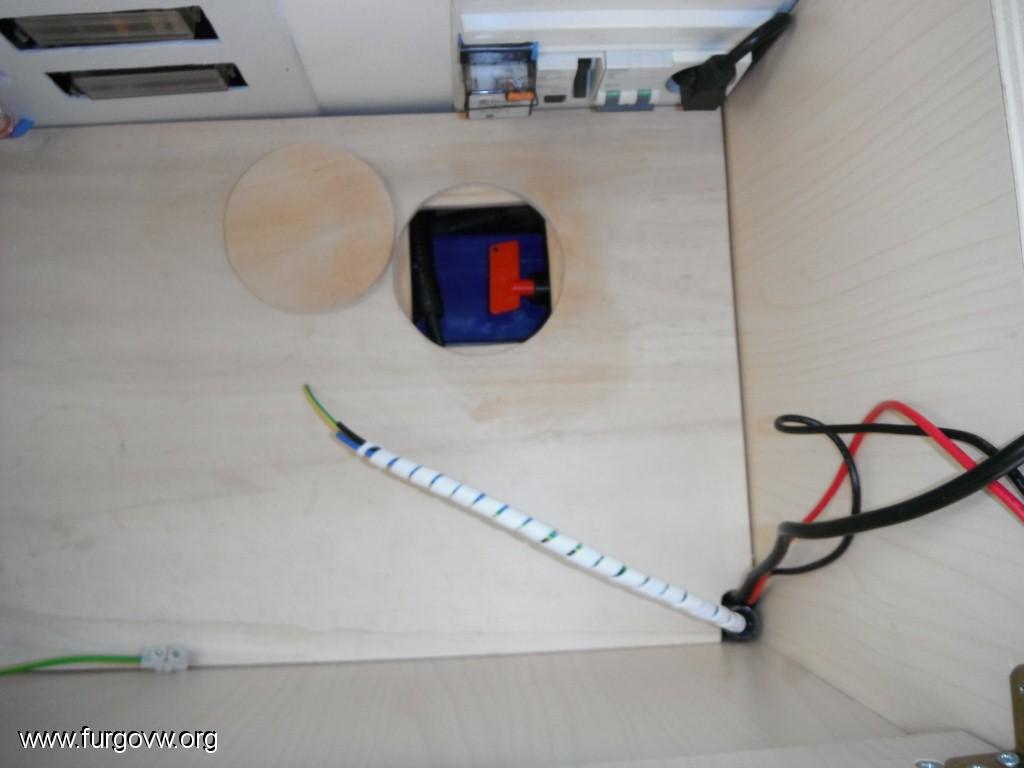

La estructura ya montada, voy a dejar dos huecos separados, a la derecha va la batería, el inversor y el cargador y queda hueco para herramientas u otras cosas.  A la izquierda pensé hacer un cajón extraible pero al final no me he complicado y he dejado un hueco grande de despensa.  Si más adelante se me ocurre como optimizarlo ya lo haré.
Visto desde arriba con el inversor y el cargador instalados
Las tapas las he montado con bisagras de cazoleta pequeñas y les he puesto amortiguadores de gas
La tapa redonda es para acceder al cortacorrientes que corta el positivo de la batería.

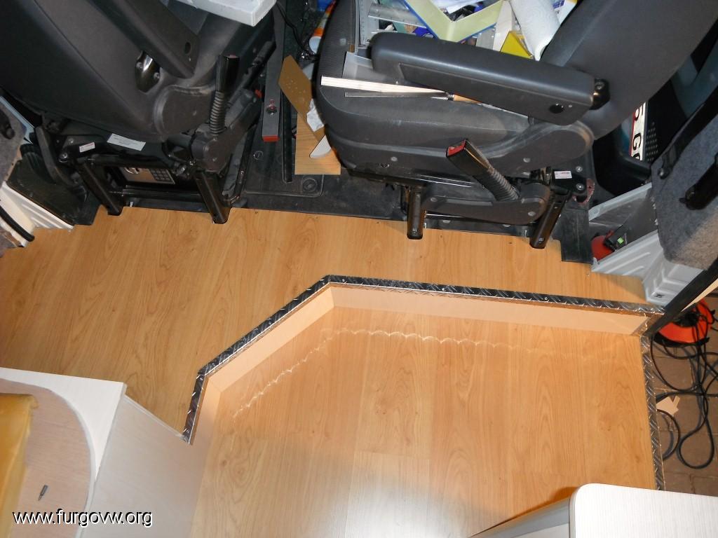

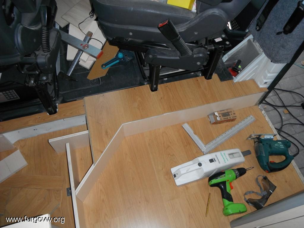

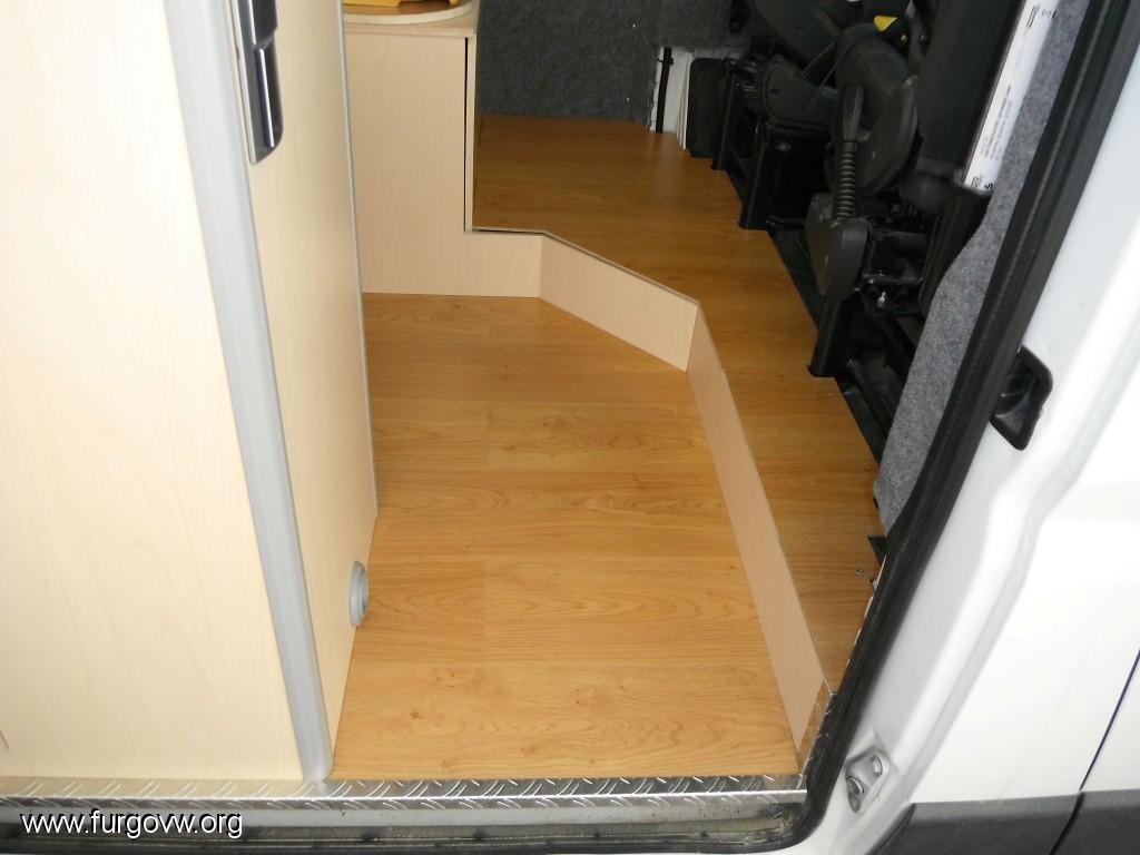

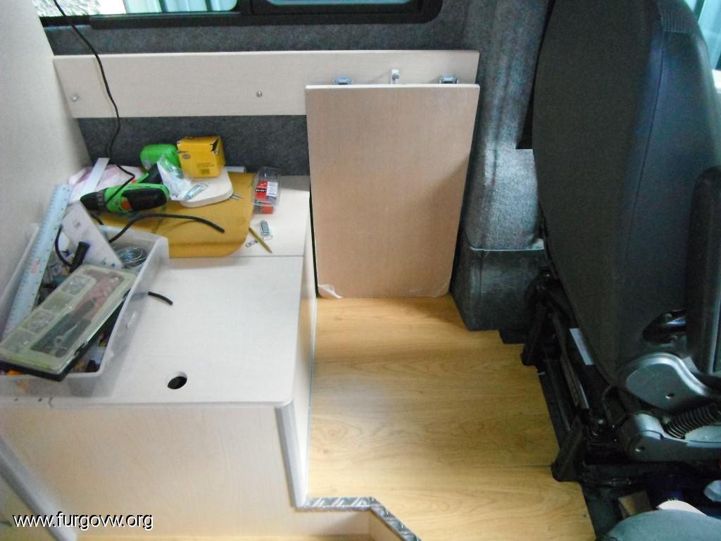

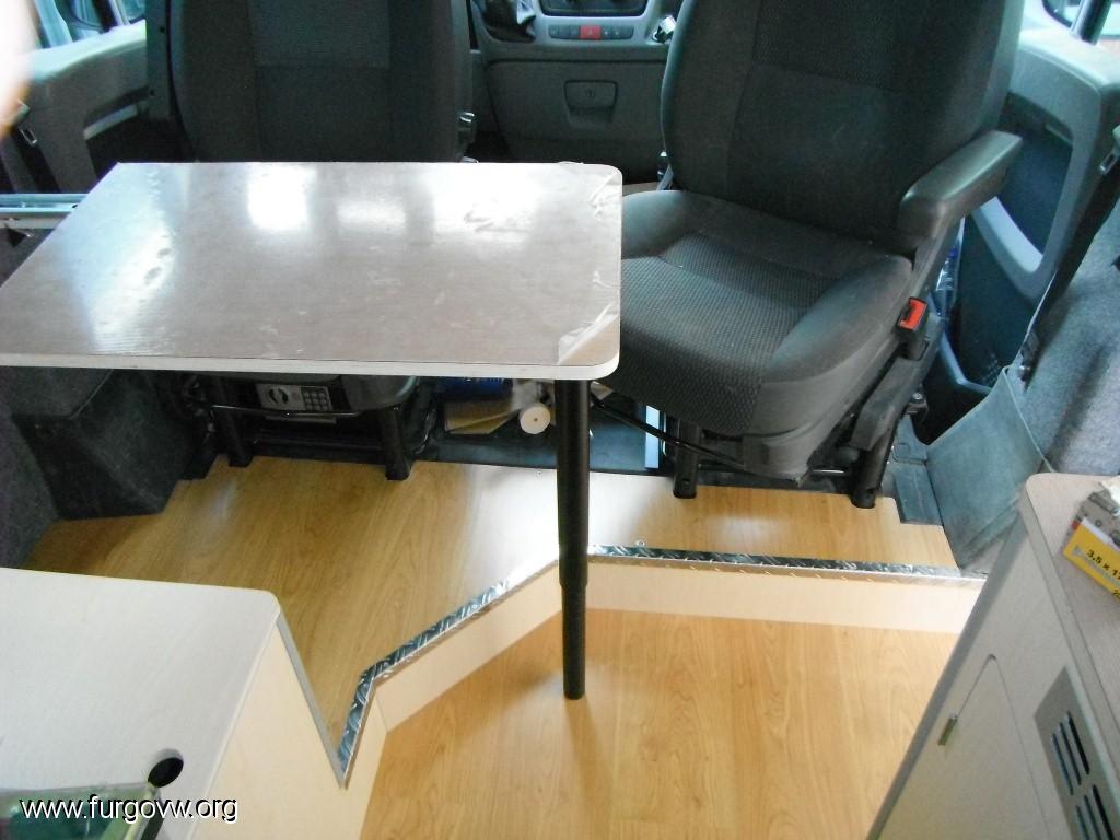

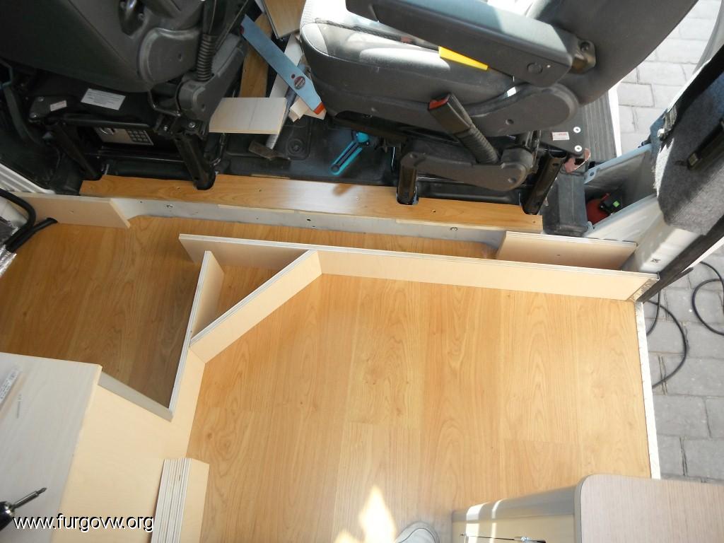

Lo siguiente es la elevación del suelo del salón para igualarlo con la cabina. He usado la misma tarima flotante del suelo, poniendo listones para repartir el peso y que no se hunda.
Colocados los límites y unos listones detrás de los asientos para igualar y tener donde atornillar.
Colocando tarima
Tarima colocada a falta de rematar bordes y resolver el acceso al hueco bajo los pies

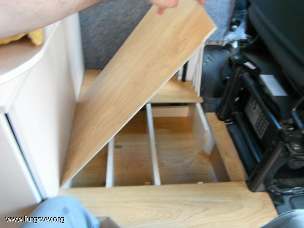

He unido dos lamas de tarima y les he quitado el machihembrado para que hagan de tapa y quede lo más discreto posible.  Para que no se mueva llevará un perfil de aluminio por la parte del arcón y una tapa de madera que a la vez cubrirá la caja fuerte bajo el asiento del conductor
Aquí lo vemos acabado y con un perfil de aluminio en el borde.

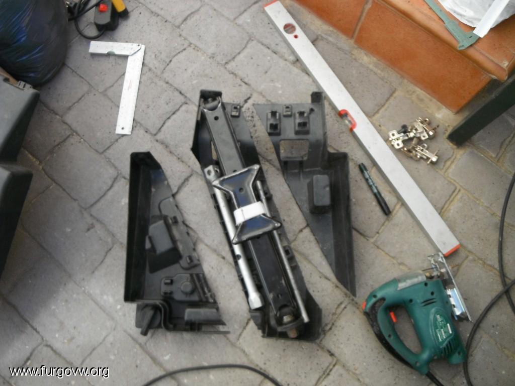

Mirad lo que he hecho con la caja de herramientas de la furgo  ;D

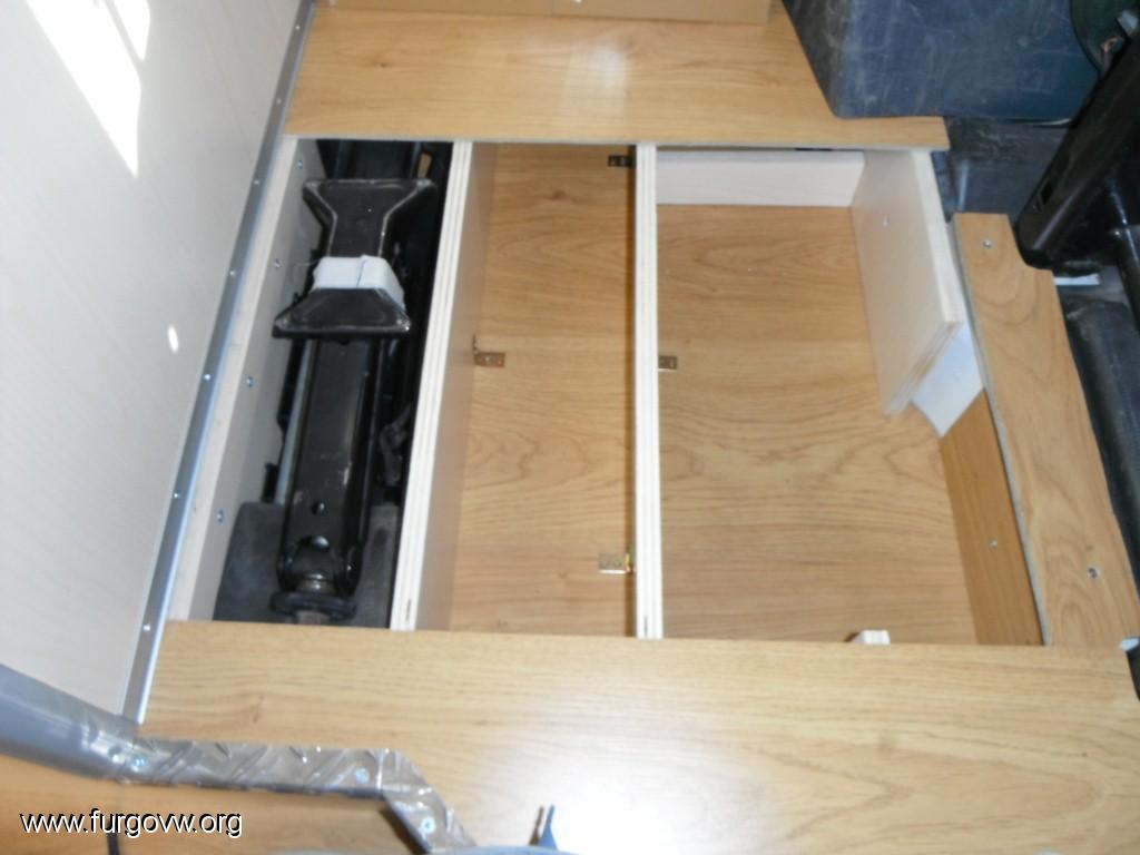

Y lo recogido que queda el gato bajo la tarima del salón

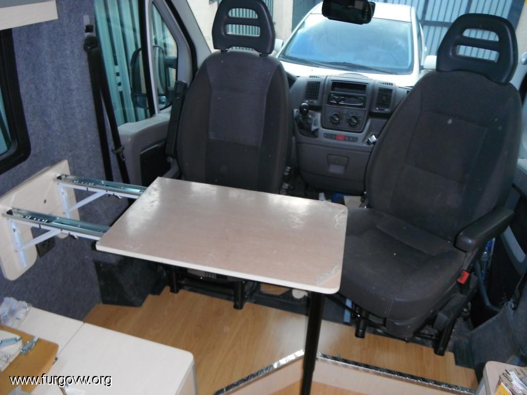

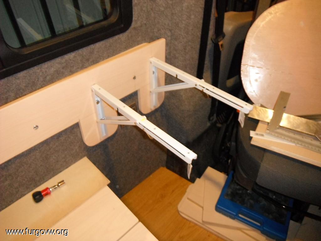

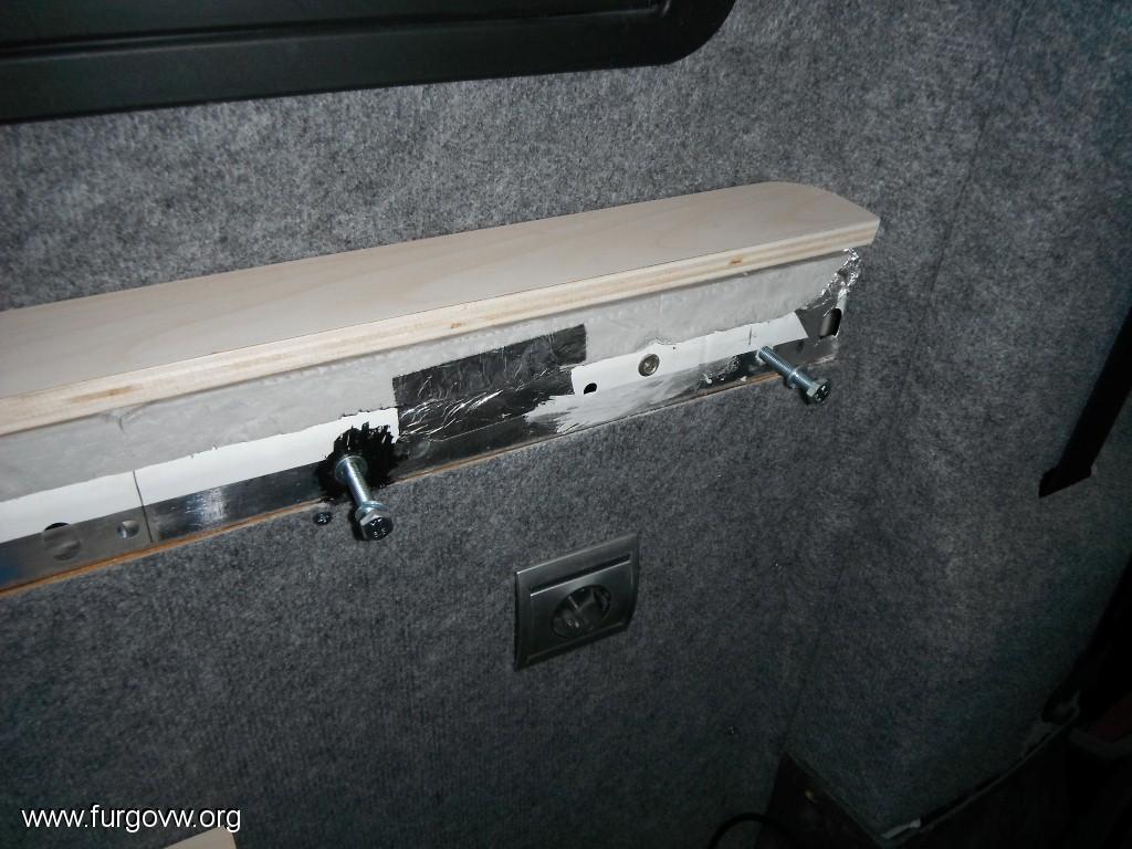

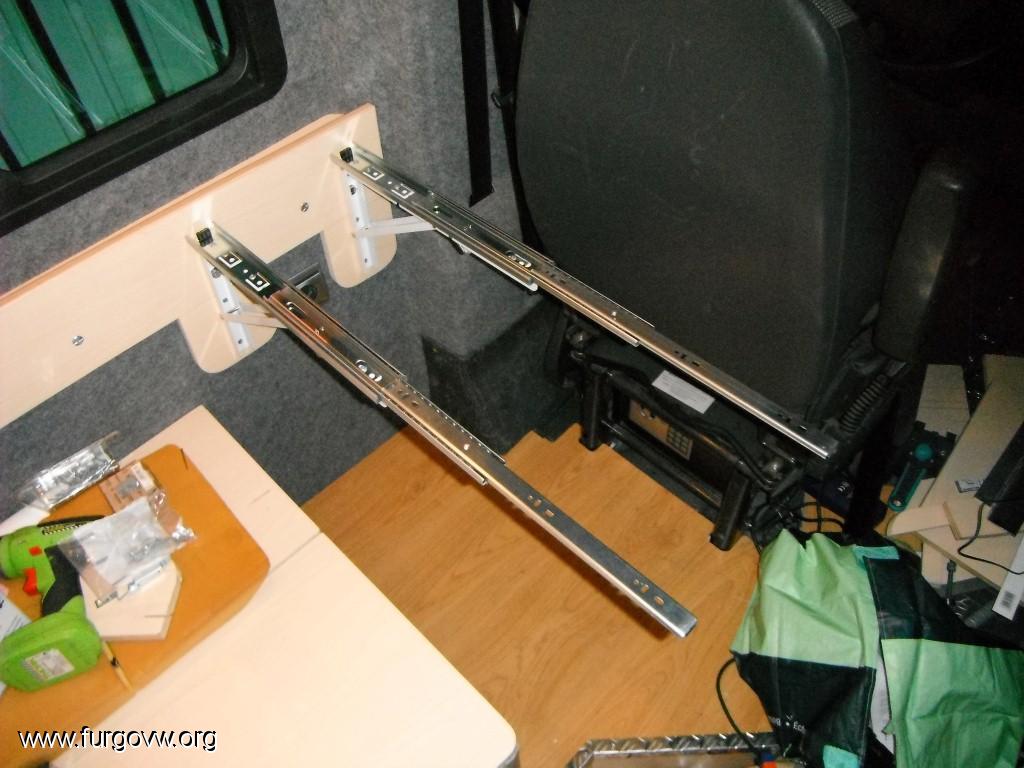

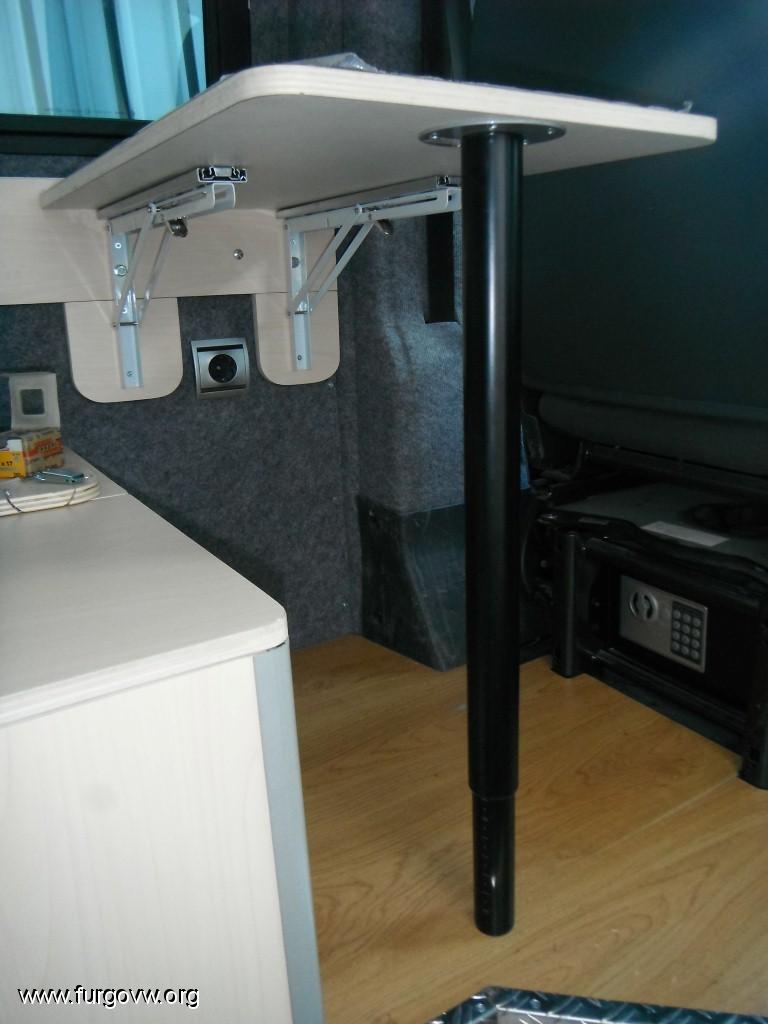

Lo siguiente es la mesa.  Quiero que sea abatible y extensible en caso de que nos juntemos varios a comer.  Aunque tenía comprado el típico soporte de barra que permite desplazamiento longitudinal, he optado por poner unas escuadras abatibles que me dan la posibilidad de usar la mesa incluso sin la pata siempre que no le ponga mucho peso.
Para darle fuerza irá cogida a la viga con tuercas remachadas y tornillos M8.
Para atornillar las escuadras he tenido que hacer unos añadidos al panel de madera bajo la ventana.
Sobre las escuadras pongo dos guías de extracción total de 40 cm.  Las sujeto con 5 remaches cada una.
La mesa en posición recogida con la pata OLOV de IKEA que es extensible y se puede desmontar desenroscándola del soporte.
Y en posición extendida, tengo 40 cm más de mesa.  Todavía no he recortado el tablero que irá sobre las guías. Creo que lo haré partido en dos mitades para guardarlo bajo la tarima.
Detalle de la pata extensible, al extender la mesa hay que apoyarla en el suelo, 15 cm. más abajo ya que se sale de la tarima.

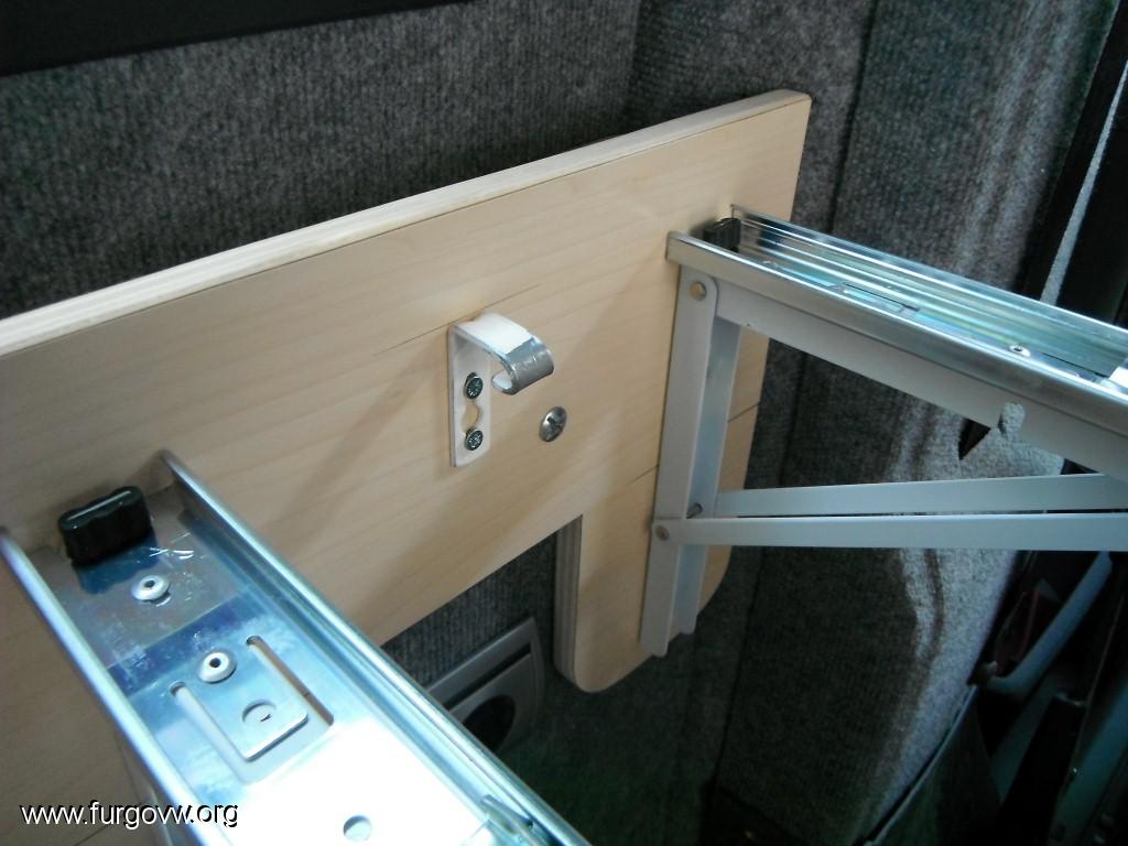

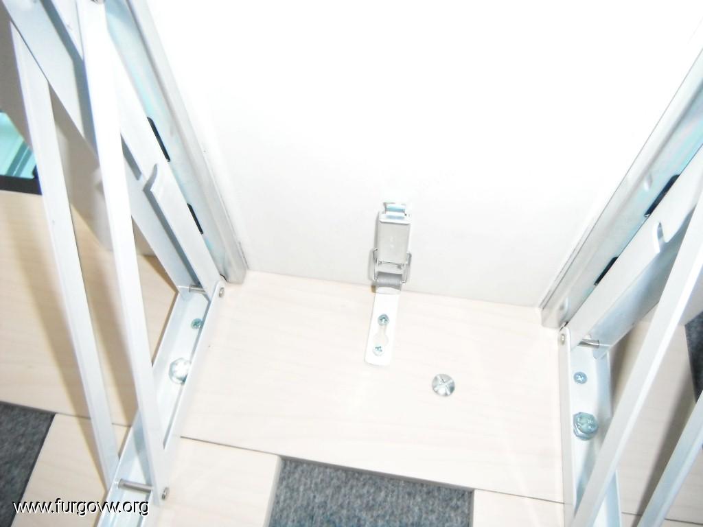

Para que la mesa no se extienda sola le fabrico con una escuadra un gancho donde fijarla con un cierre a presión.
Aquí se ve el cierre que evita que la mesa se abra sola.
Y por último la mesa en posición abatida.  La pata se recoge y cabe perfectamente en el hueco bajo la tarima, al lado de donde guardo el gato.

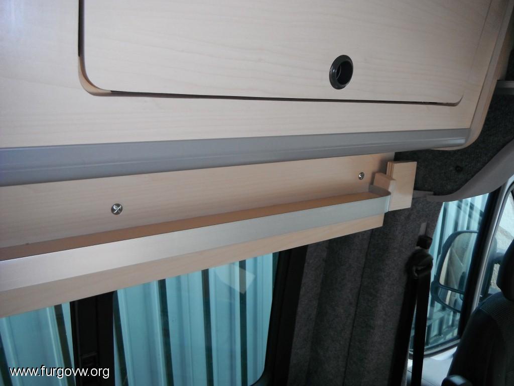

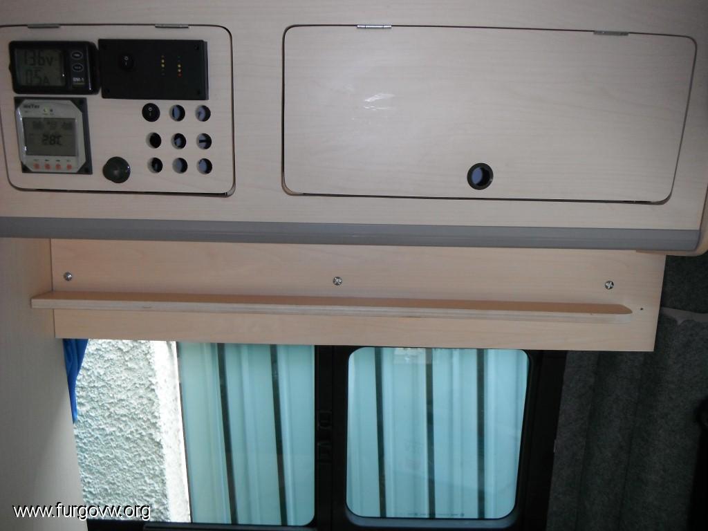

Seguimos en el salón.  Sobre la ventana he puesto esta balda para dejar el móvil o cosas pequeñas

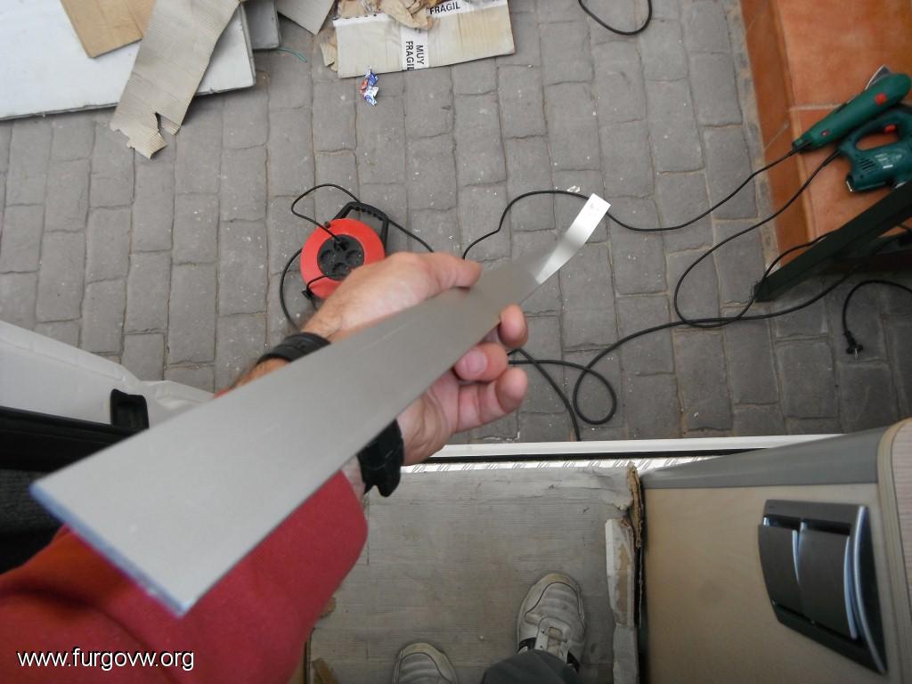

Para rematar el borde y  que las cosas no se caigan he usado una pletina de aluminio a la que doy forma a mano con cuidado de no curvar demasiado.
Y este es el resultado, la pletina va pegada con silicona, espero que aguante mucho tiempo  ;)

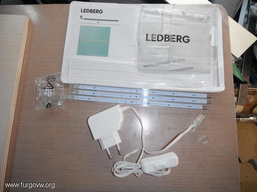

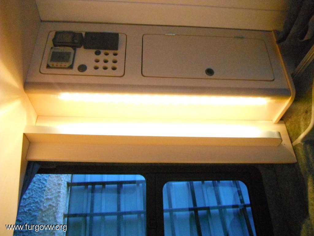

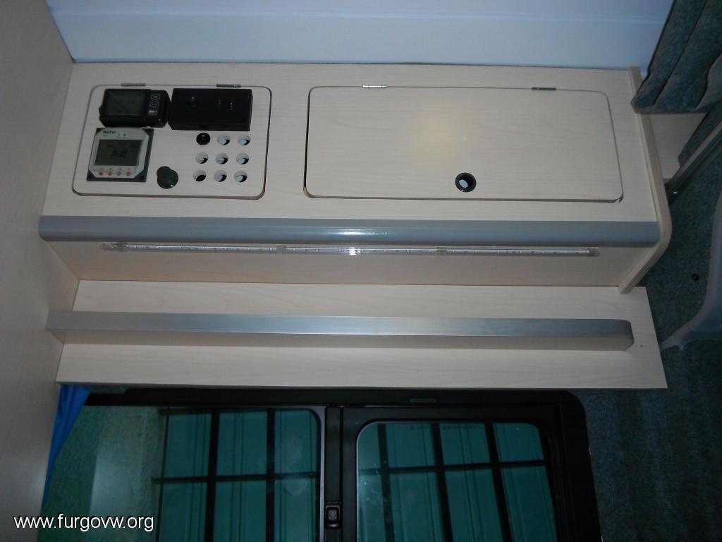

Y para mejorar la iluminación en el salón he comprado en IKEA esta barra de leds, son 3 piezas de 25 cm y cuesta 10 €.  Solo hay que eliminar el transformador ya que funcionan a 12V  :)
Le hago un agujero en el soporte para sacar el cable hacia arriba y lo meto en el altillo de la izquierda.  El interruptor irá en uno de los agujeros redondos.
Y Así queda encendida, una luz cálida y muy barata.
