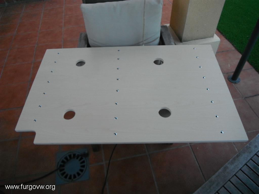

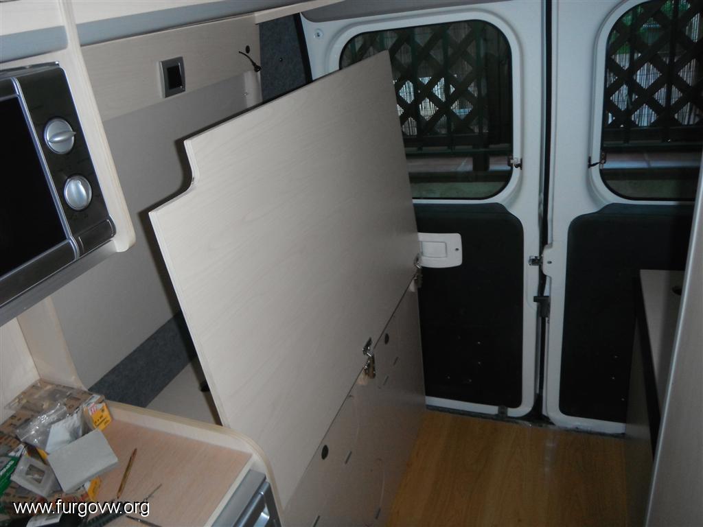

Vamos con la cama.  La dejé  para el final porque no sabía si me iba a llegar con la madera que tenía o iba a tener que comprar otro tablero para la parte central.  Al final, apurando casi al milímetro los tableros, pude sacar esa pieza, aunque la veta está al revés que las tapas de los arcones, pero eso no se ve  ;)

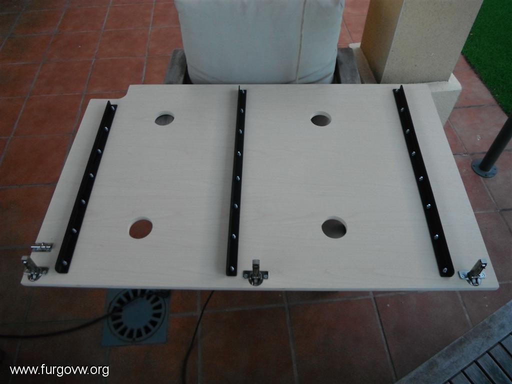

Aunque me planteé otras opciones como recortar un somier o fabricarlo a medida, al final he optado por la opción más sencilla, un tablero, ya que me permite darle la forma que necesitaba, más estrecho a los pies.   Para hacerlo abatible he usado bisagras de cazoleta que además permiten un desmontaje rápido si quiero dejar la cama en casa para transportar algún bulto grande.

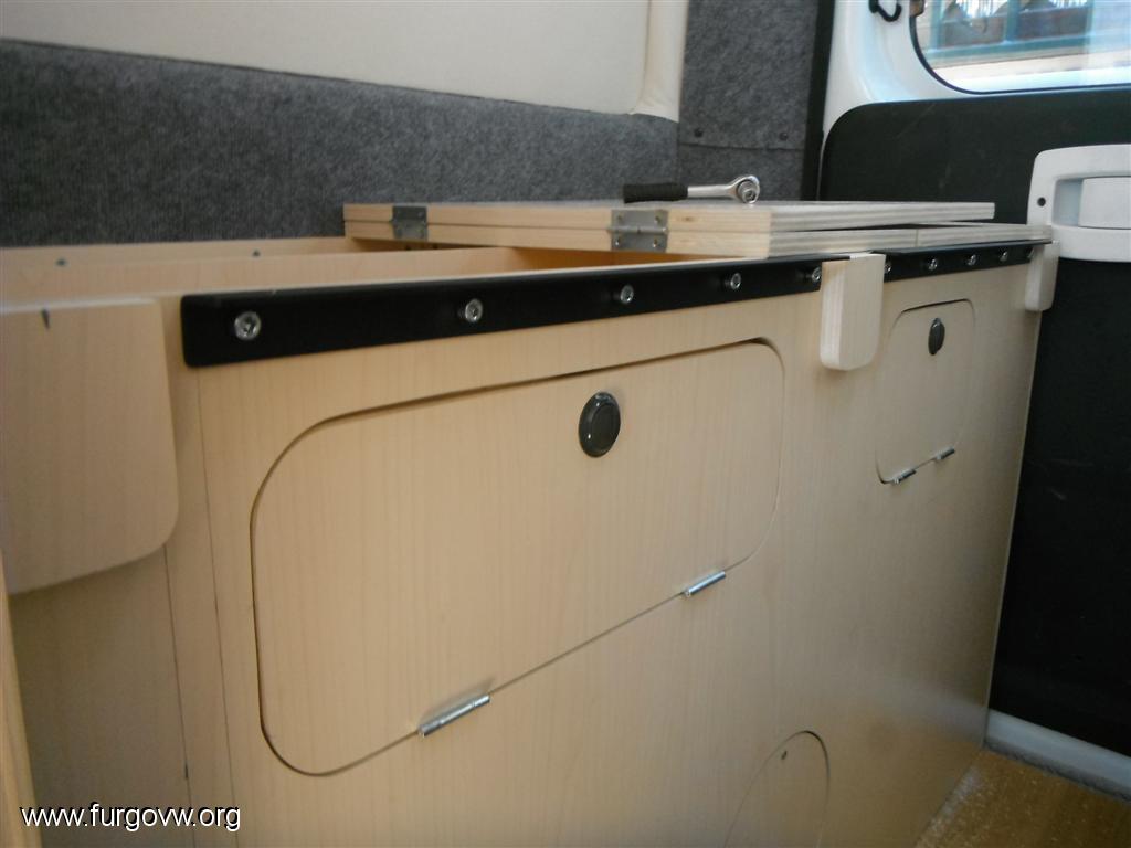

Aquí vemos el arcón de los pies de la cama, con un ángulo de acero pintado de negro atornillado al borde para que apoye el tablero.
Y en la parte del cabecero, 3 tacos donde irán las bisagras y el perfil de acero en 2 piezas.

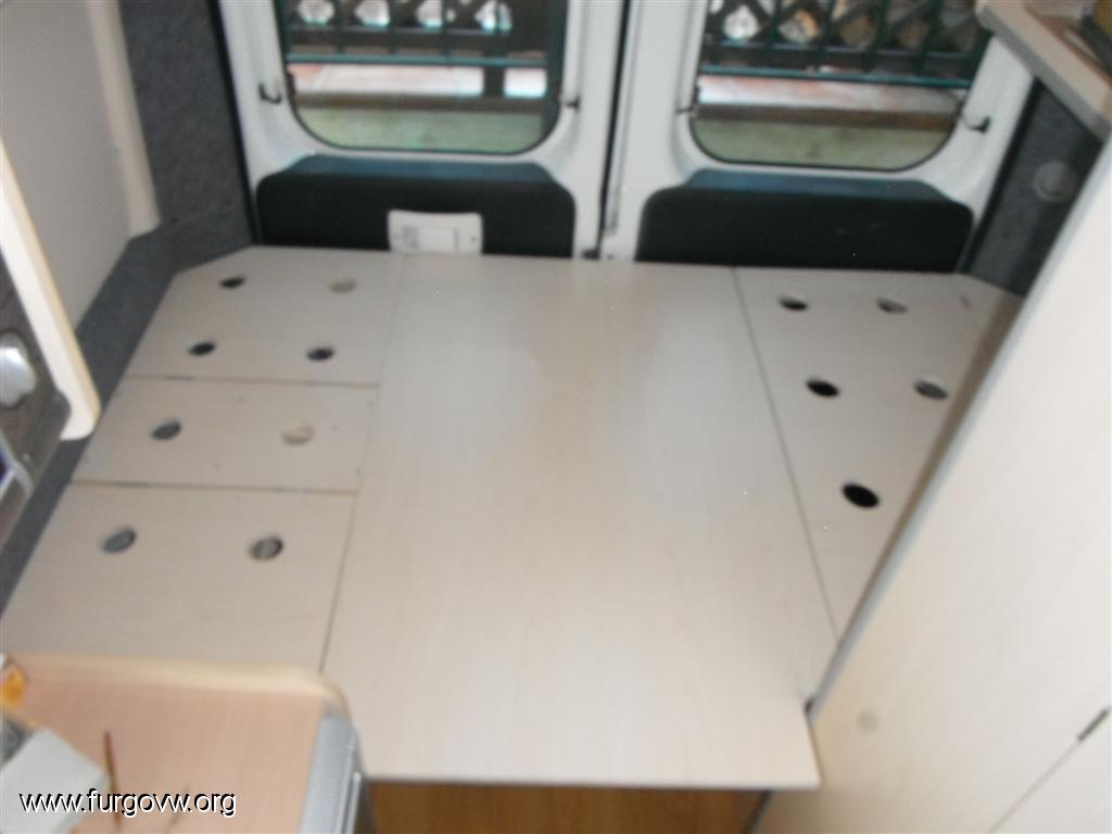

El tablero ya colocado, en posición vertical
Y en posición cama, a falta de hacerle unos agujeros y ponerle unos refuerzospor debajo para que no se curve con el peso.

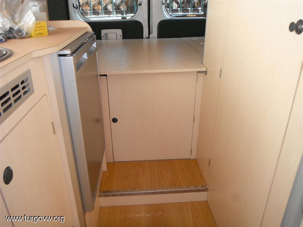

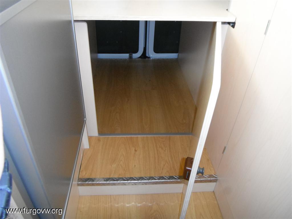

Bajo la cama va una puerta para acceder al maletero
Aquí la vemos abierta
Y estos son los refuerzos que lleva, con ángulo de acero. Visto desde abajo
Y desde arriba

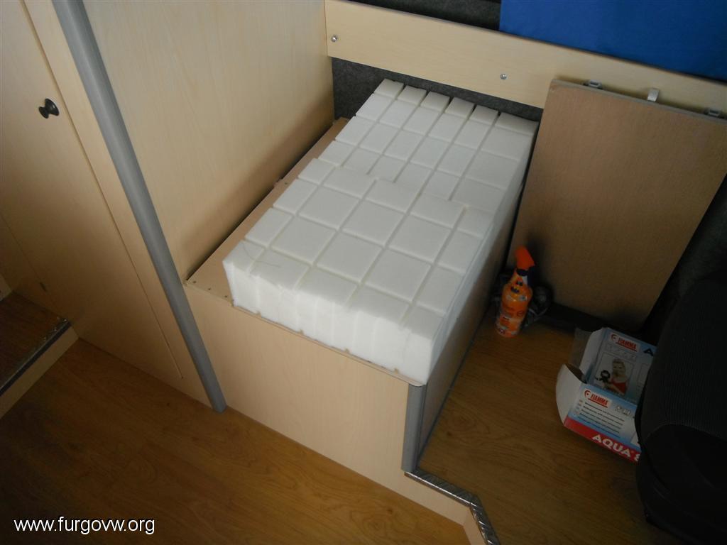

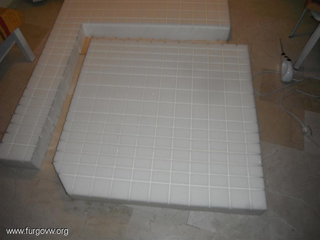

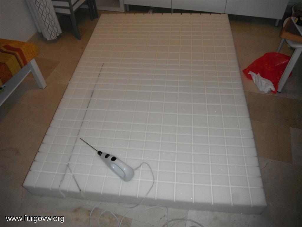

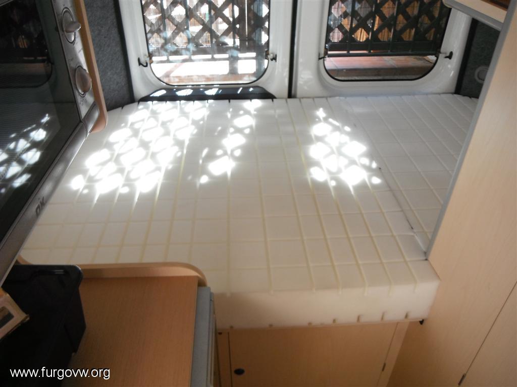

Esta cama estaba pidiendo un colchón.  Después de mirar densidades y preguntar precios en almacenes de espuma, me encontré por casualidad en IKEA un colchón de oferta de buena calidad.  Solo hacía falta recortarlo así que le pedí a mi madre el cuchillo eléctrico y manos a la obra

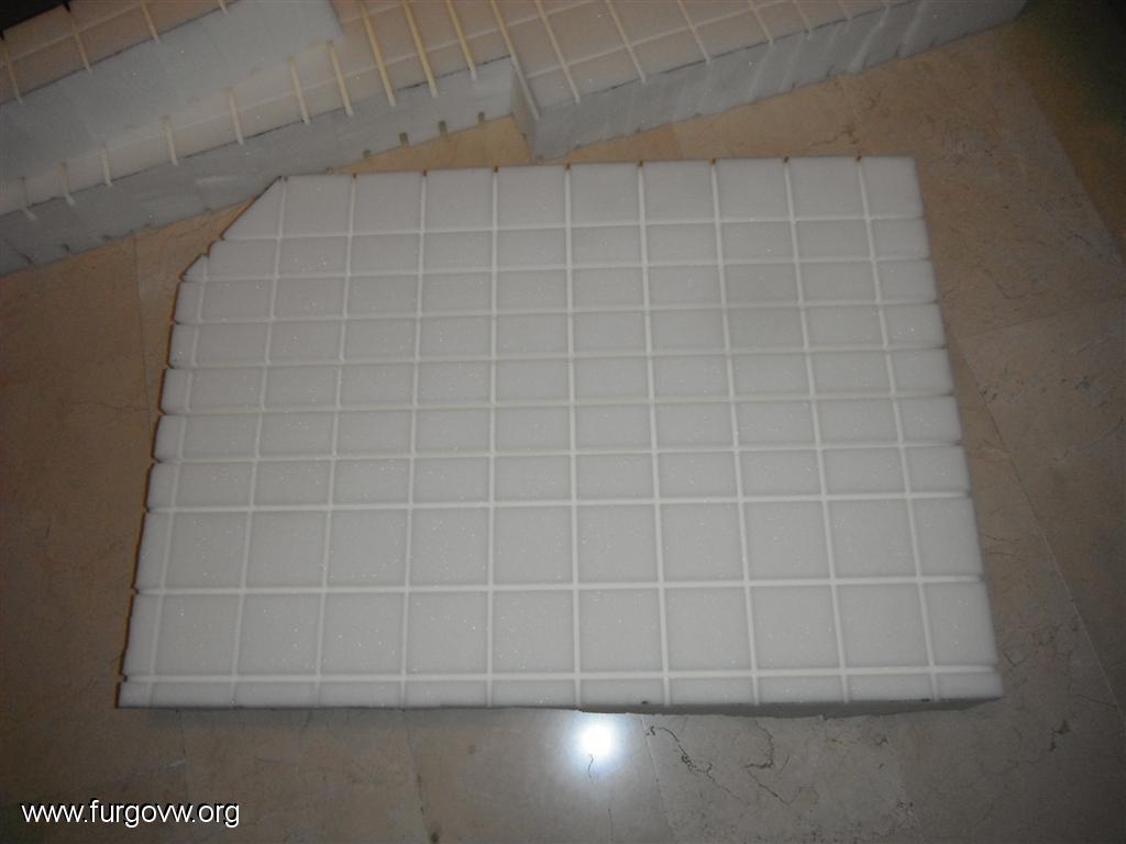

Lo he cortado en dos piezas para poder plegarlo con facilidad. La pieza del cabecero es esta
Colocado en su sitio
Y la pieza de los pies, más corta y más estrecha

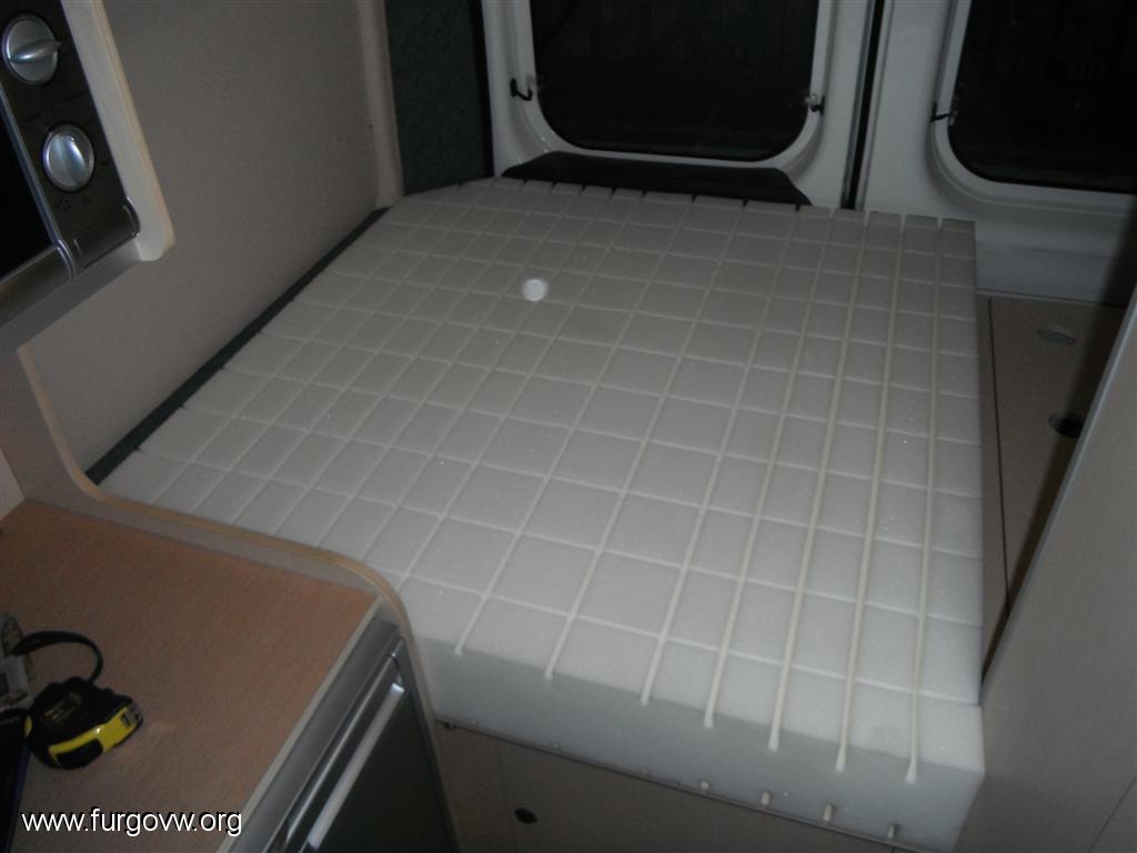

Las dos piezas formando una cómoda cama  ;)

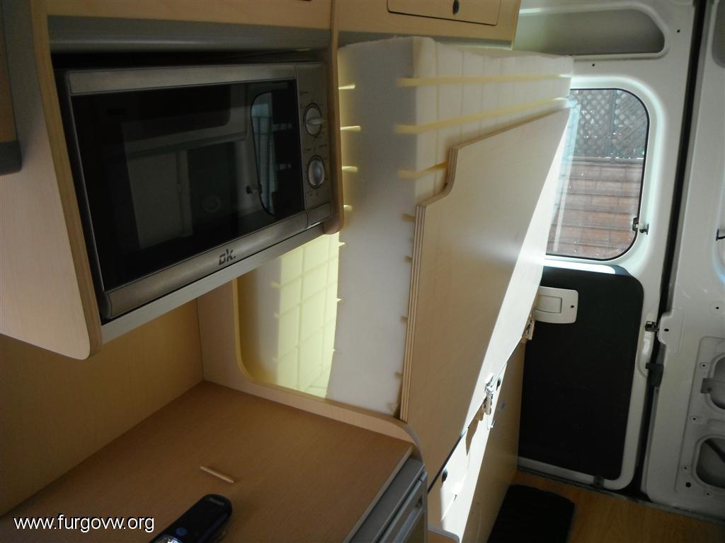

Y recogido con la cama levantada
Con los recortes he sacado para el asiento del salón  ;D
