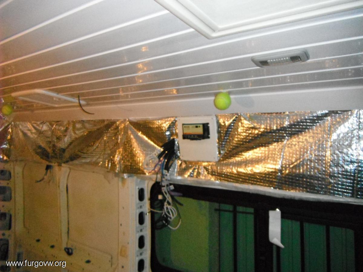

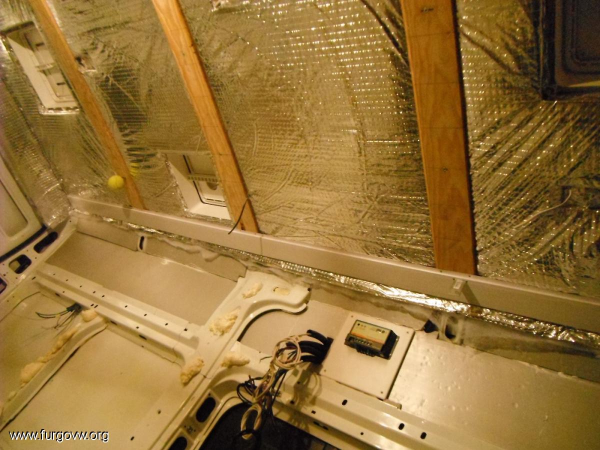

Una cosa y las pelotas de tenis en el techo para qué .confuso2

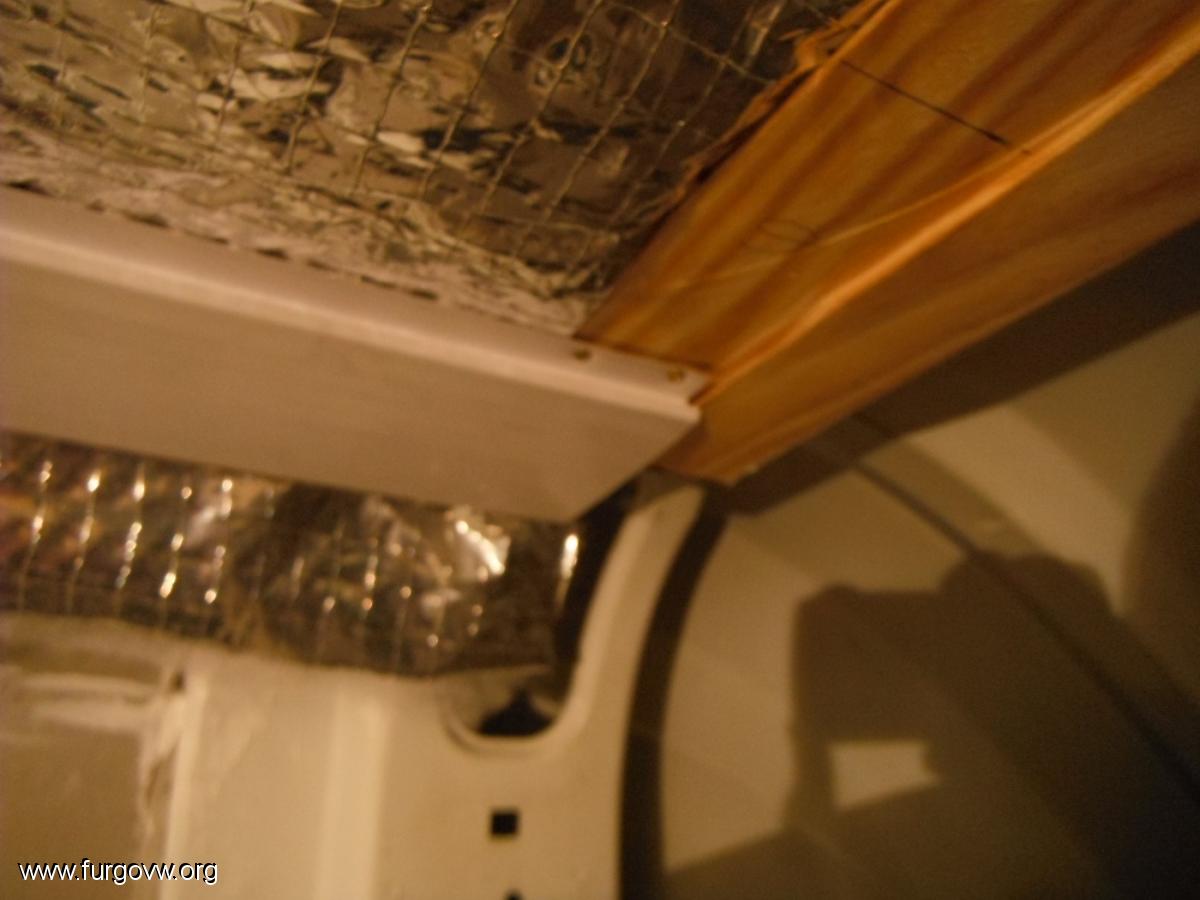

Si, la verdad es que lo he cortado bastante ajustado al hueco, tal vez debería haber dejado hueco y rellenar con espuma para evitar posibles ruidos

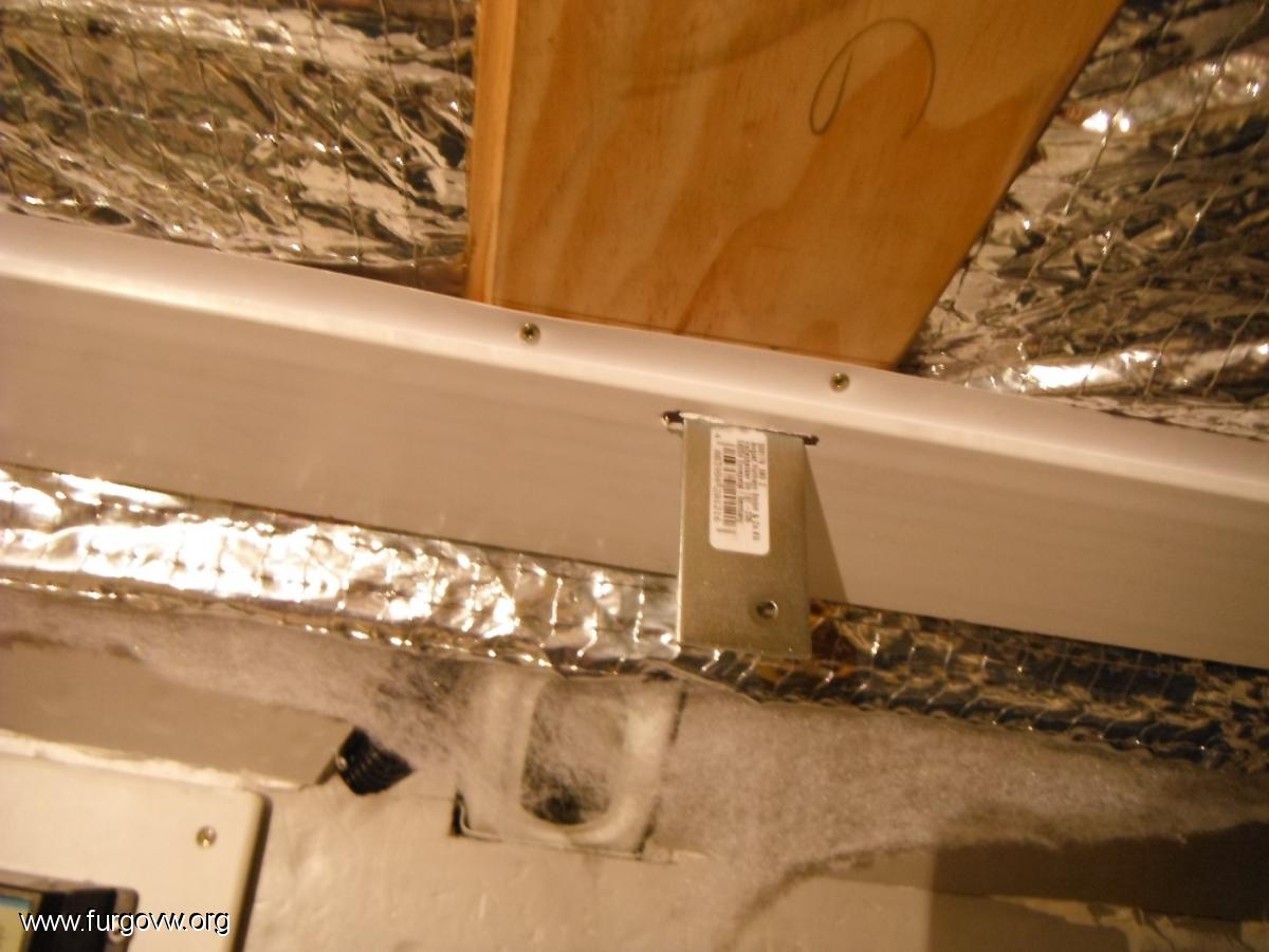

Las pelotas efectivamente son para no darme en la cabeza con unas escuadras que sujetarán los frontales de los altillos, el motivo de usarlas es porque el techo va panelado con friso de PVC que tiene cámara de aire y es un poco frágil así que los altillos irán sujetos por el frontal con las escuadras para no presionar el pvc más de la cuenta. En la próxima remesa de fotos veréis el techo ya instalado.

Cita de: PAYO en Febrero 12, 2013, 00:33:18 am
Escuadras .confuso2 .confuso2
Hán quedado cojonudos los asientos  .palmas .palmas
Gracias!
Cita de: draguan en Febrero 12, 2013, 00:47:26 am
seran para sujetar los frontales de los altillos  ....
Premio!

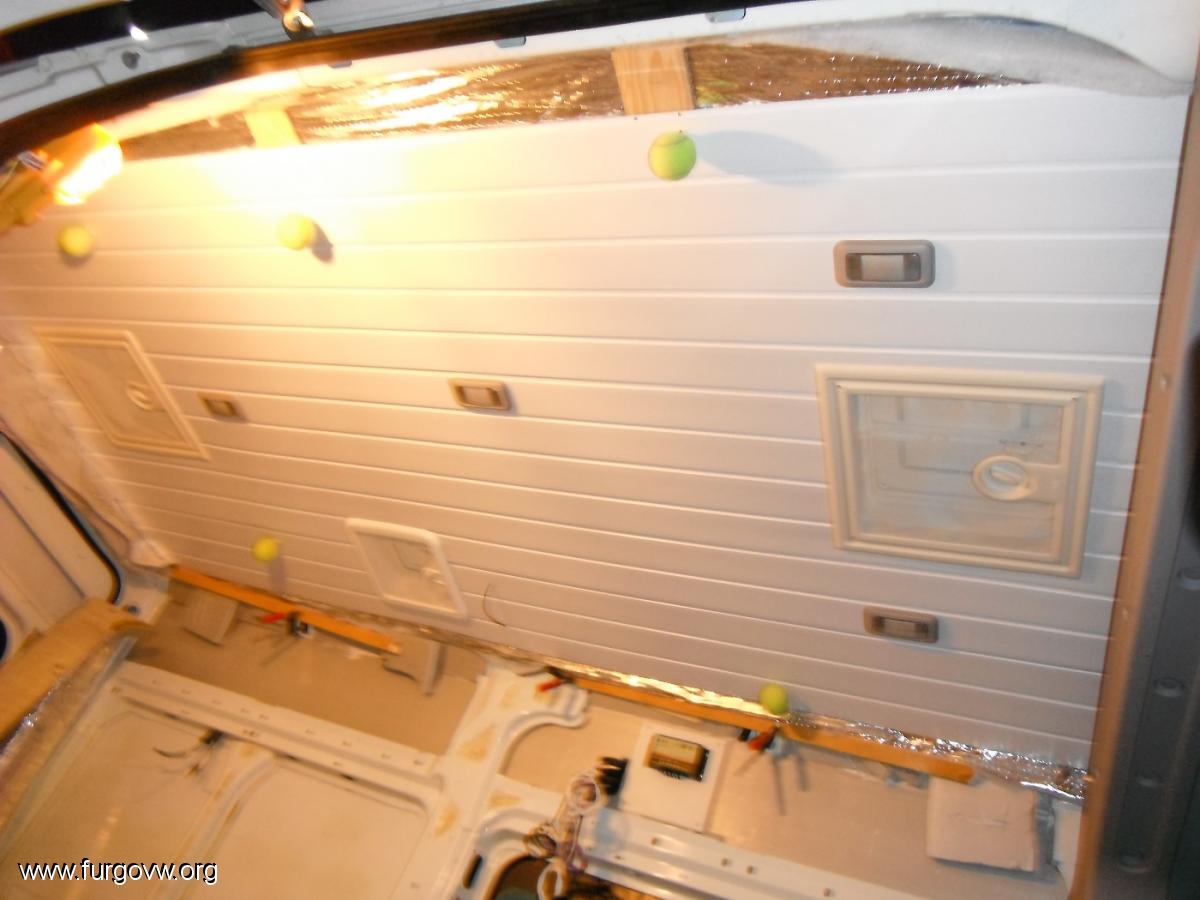

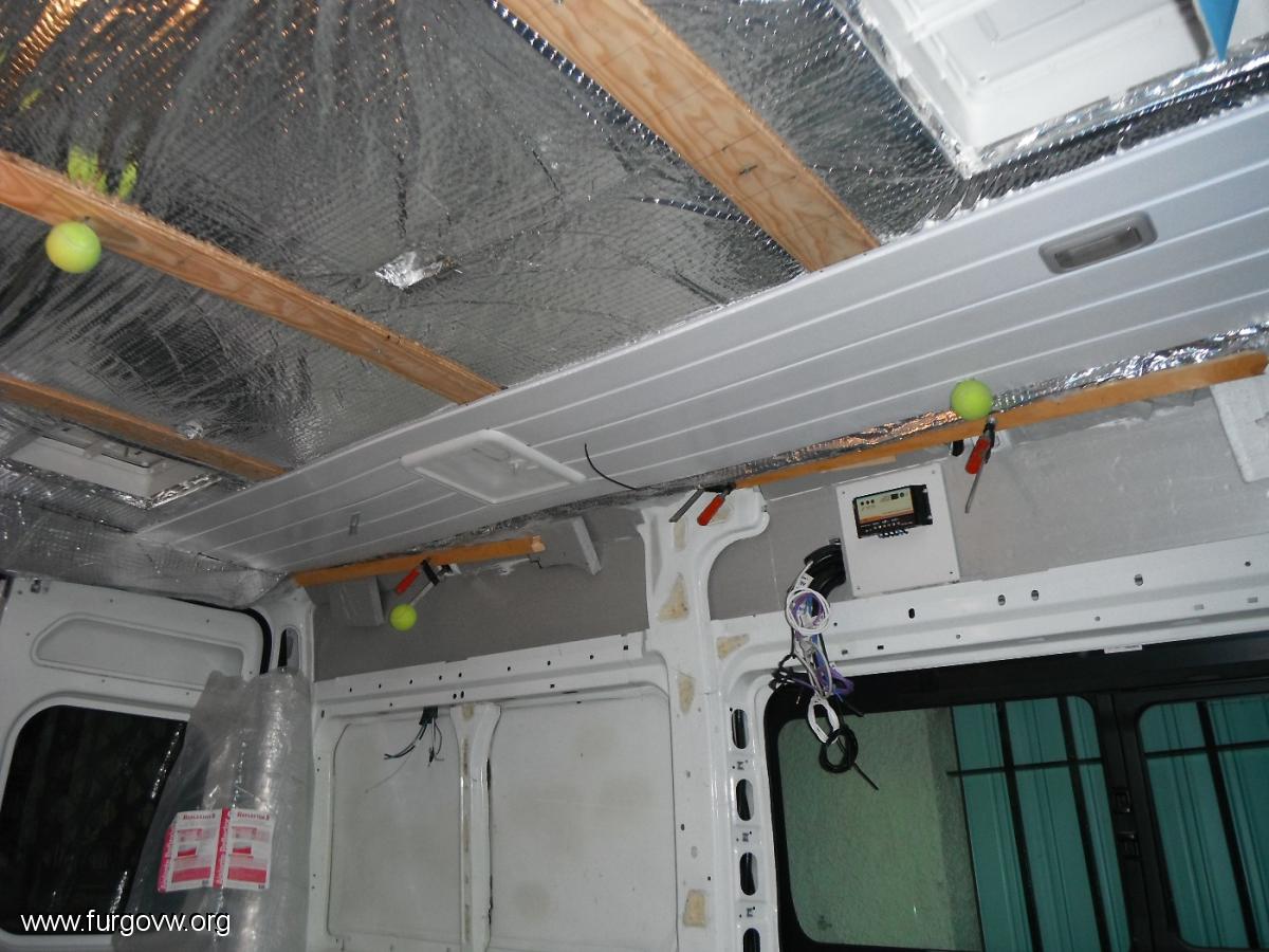

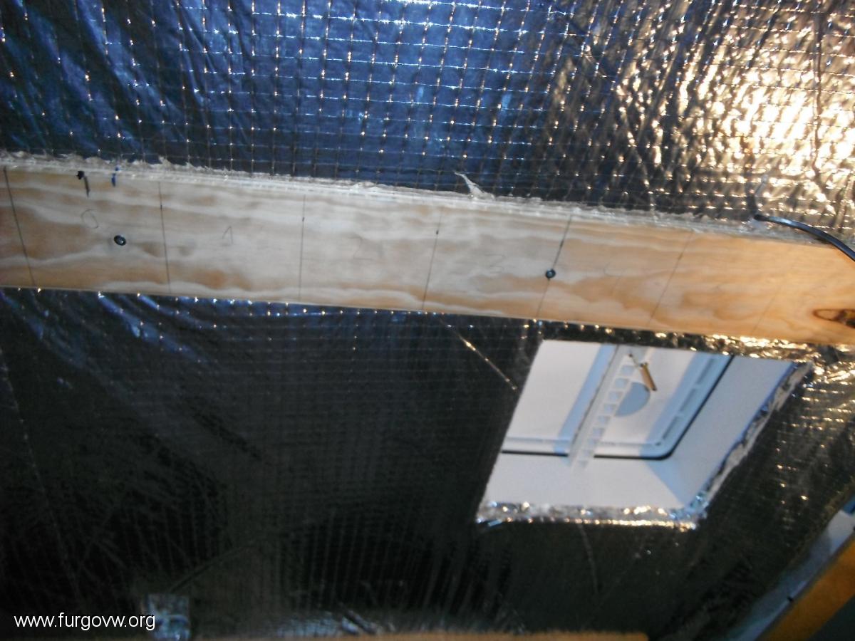

Instalación de friso de PVC en el techo.
Encontré unas láminas de 10 cm. de ancho y 3 metros de largo que me permiten ponerlas a lo largo sin tener que hacer empalmes que quedan un poco feos.
Empiezo marcando en los rastreles el ancho de las lamas para tener una referencia a todo lo largo del techo, partiendo del centro hacia los lados.
Primera lama colocada. Le tuve que cortar un par de centímetros del lado macho porque chocaba con las vigas que hacen la curva del techo hacia las paredes, pero luego me ha venido bien.. ya lo vereis ;D
Detalle de la ranura para la escuadra y los tornillos que sujetan por el lado hembra cada lama a los rastreles de pino. El friso pesa muy poco y usé tirafondos de 2,5x12 si no recuerdo mal, que no necesitan hacer taladro previo al ser bastante finos.
El rastrel que queda sobre la cabina hace un escalón para igualar el espesor del friso con el del guarnecido del altillo que en la foto estaba quitado.
Ya llevamos 5 lamas y he colocado la primera tulipa empotrada y el marco de la claraboya del baño
Ya hemos pasado el ecuador  ;)
Ya solo queda una
Y aquí vemos la lama que hace la curva del techo hacia la pared. Aprovechando el corte que hice a la primera lama coloco esta con el lado macho hacia arriba, con lo que consigo dejar el lado hembra hacia abajo para meter el tablex del panelado embutido en el friso con un acabado bastante bueno. Pero eso lo veréis más adelante  :P

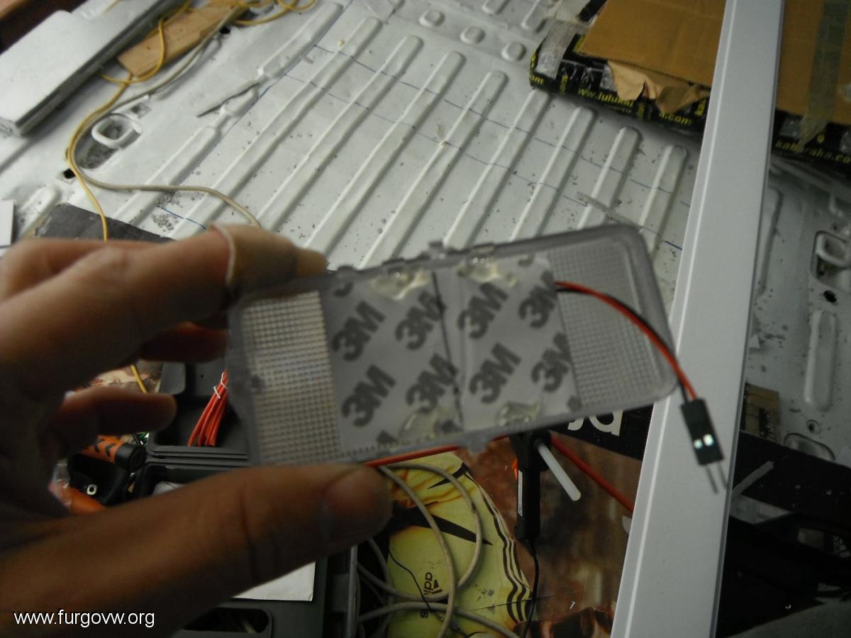

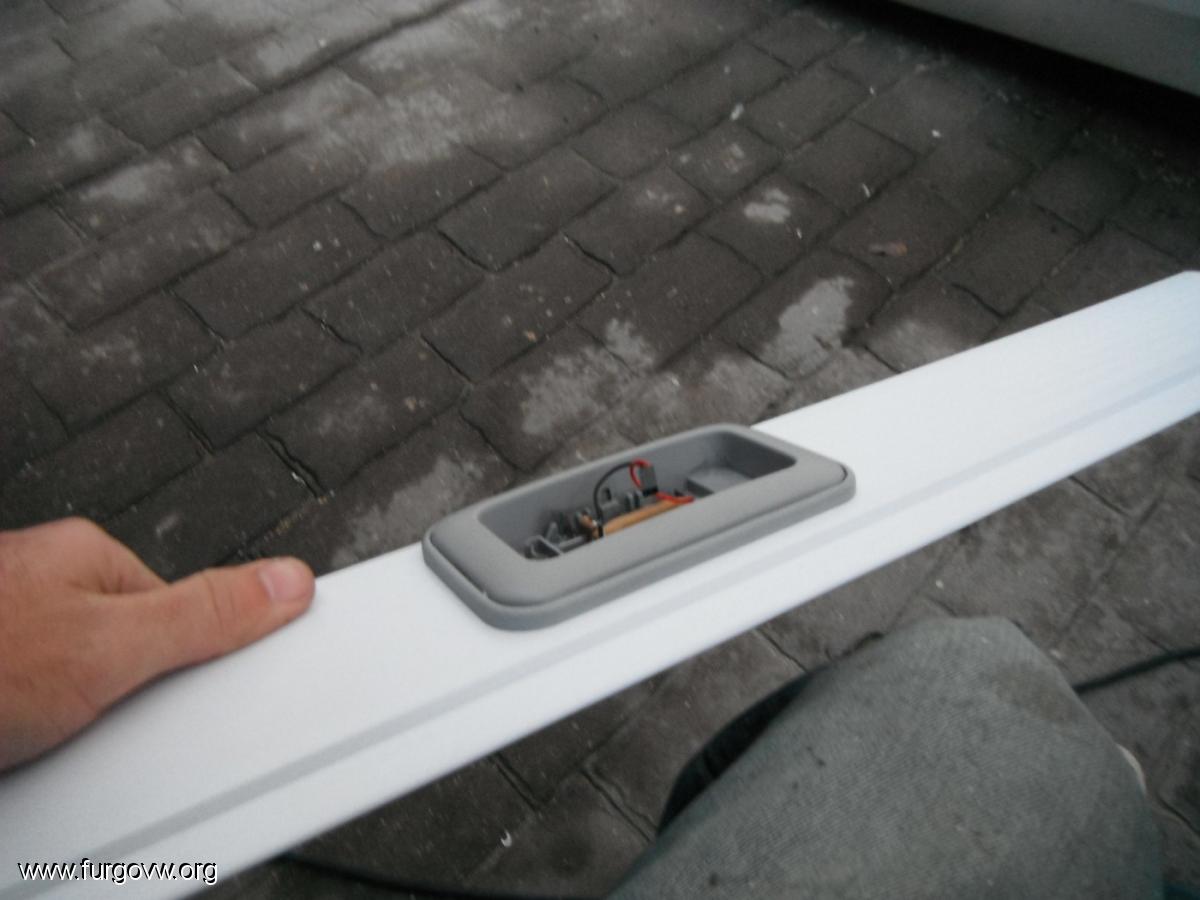

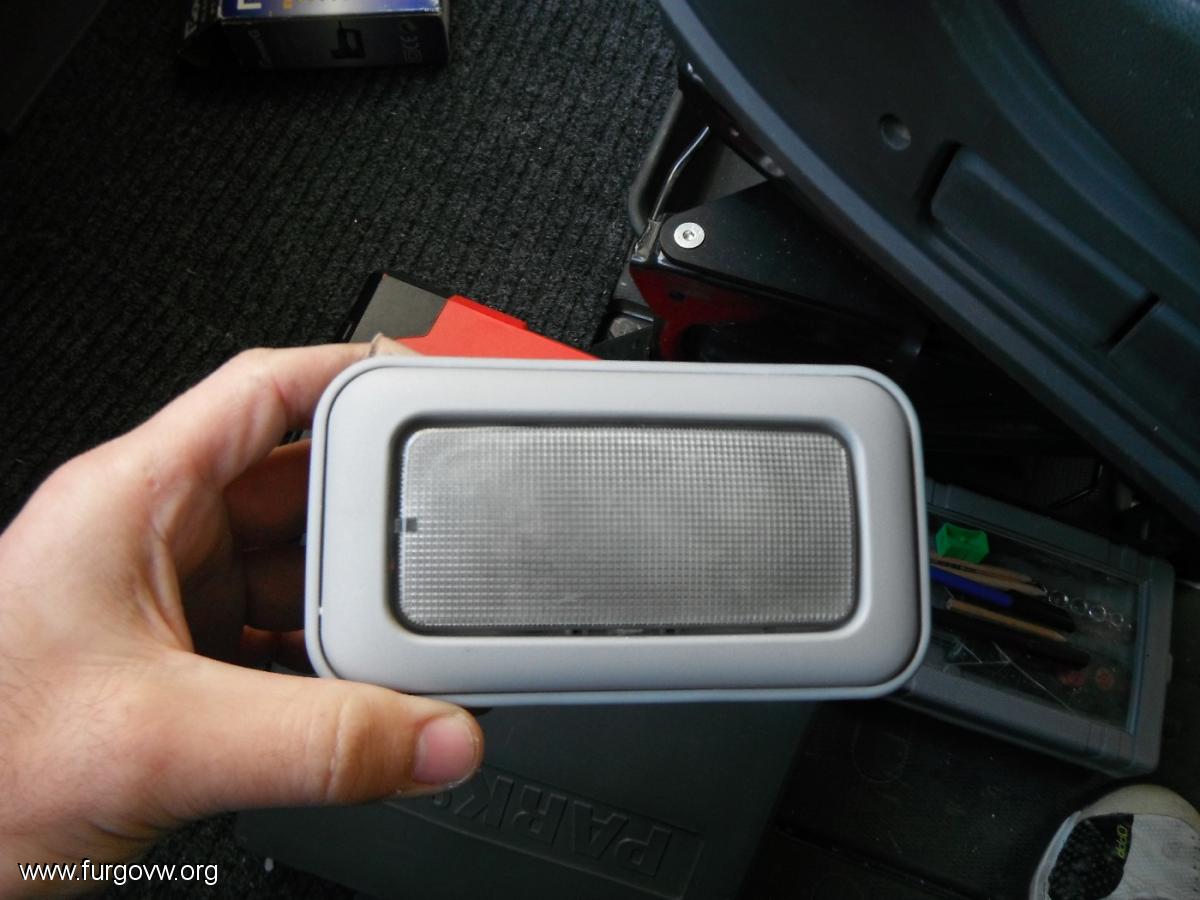

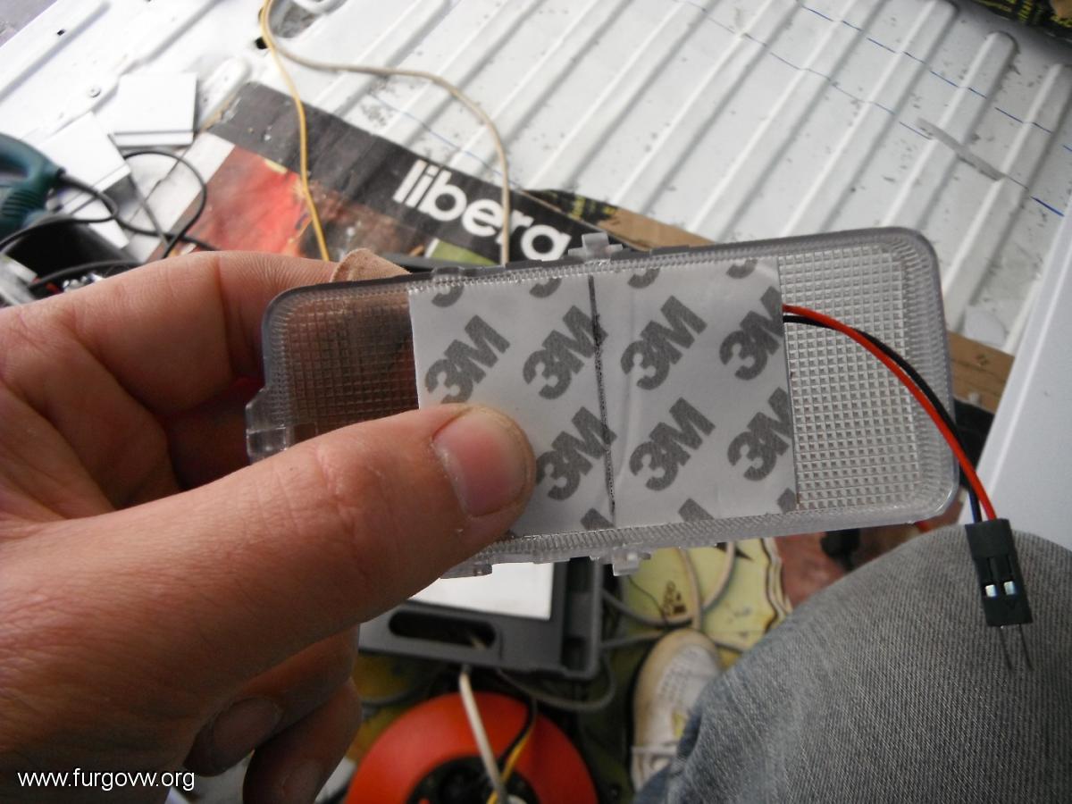

Modificación de tulipas de iluminación originales con paneles de leds.

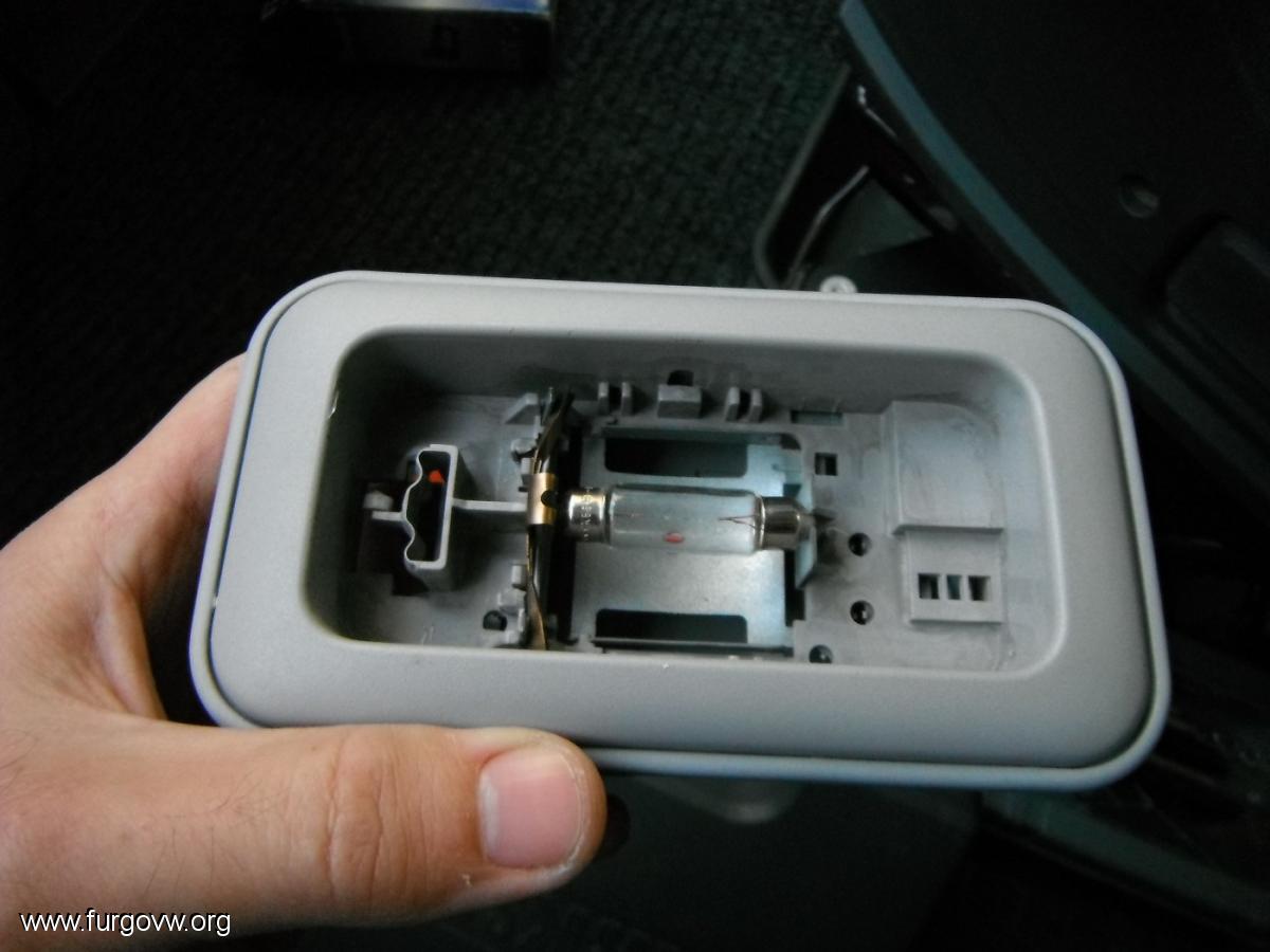

La furgo traía cuatro de estas tulipas para la iluminación de la parte trasera que después de una buena limpieza voy a reutilizar porque estéticamente me gustan, quedan empotradas sin ocupar apenas espacio y además cada una puede apagarse con solo pulsarla, de manera que puedo elegir si tener una, dos tres o las cuatro encendidas  :)

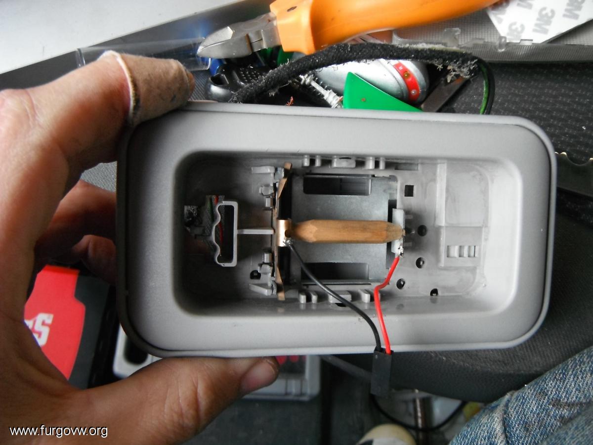

Así es por dentro al quitar la tapa.

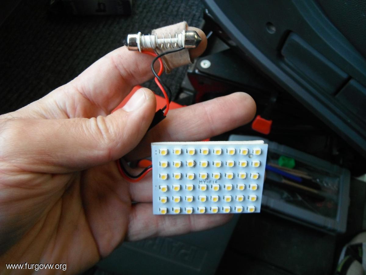

Estos son los paneles de 48 leds de luz cálida que voy a utilizar, comprados por ebay a menos de 2  euros la unidad. Traen adaptadores para ponerlo en lugar de la bombilla pero el muelle es muy malo y he preferido soldar los cables.
Cables soldados con el conector que viene incluido y si, lo del centro es un lápiz de IKEA cortado a medida para que el mecanismo del interruptor que son unas simples chapas no falle con el uso.
El panel de leds tiene el mismo ancho que el interior de las tapas

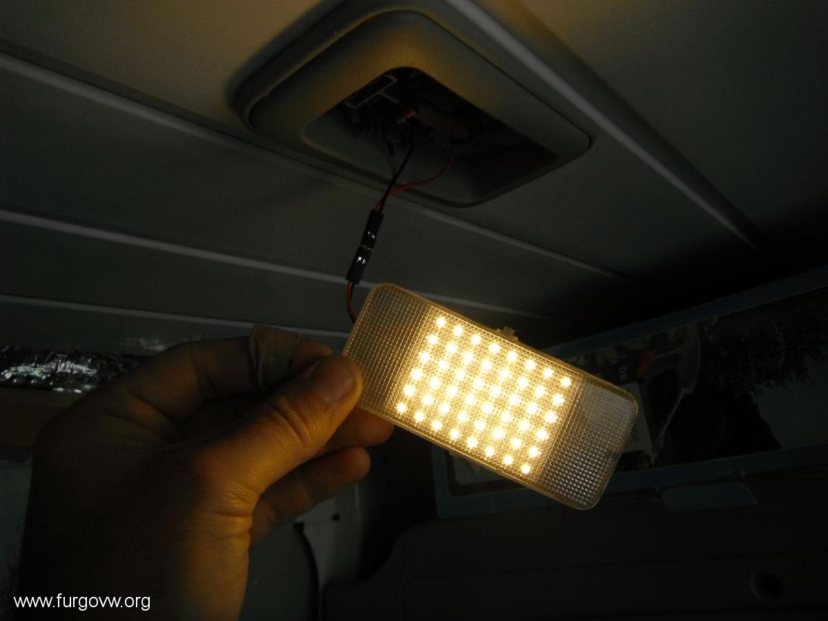

Para que no se desplace lo pego con silicona caliente
Y así es como ilumina  ;D

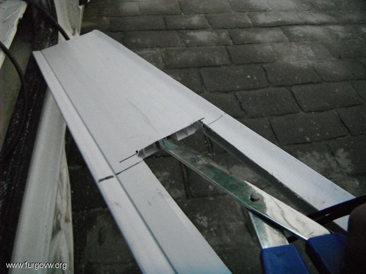

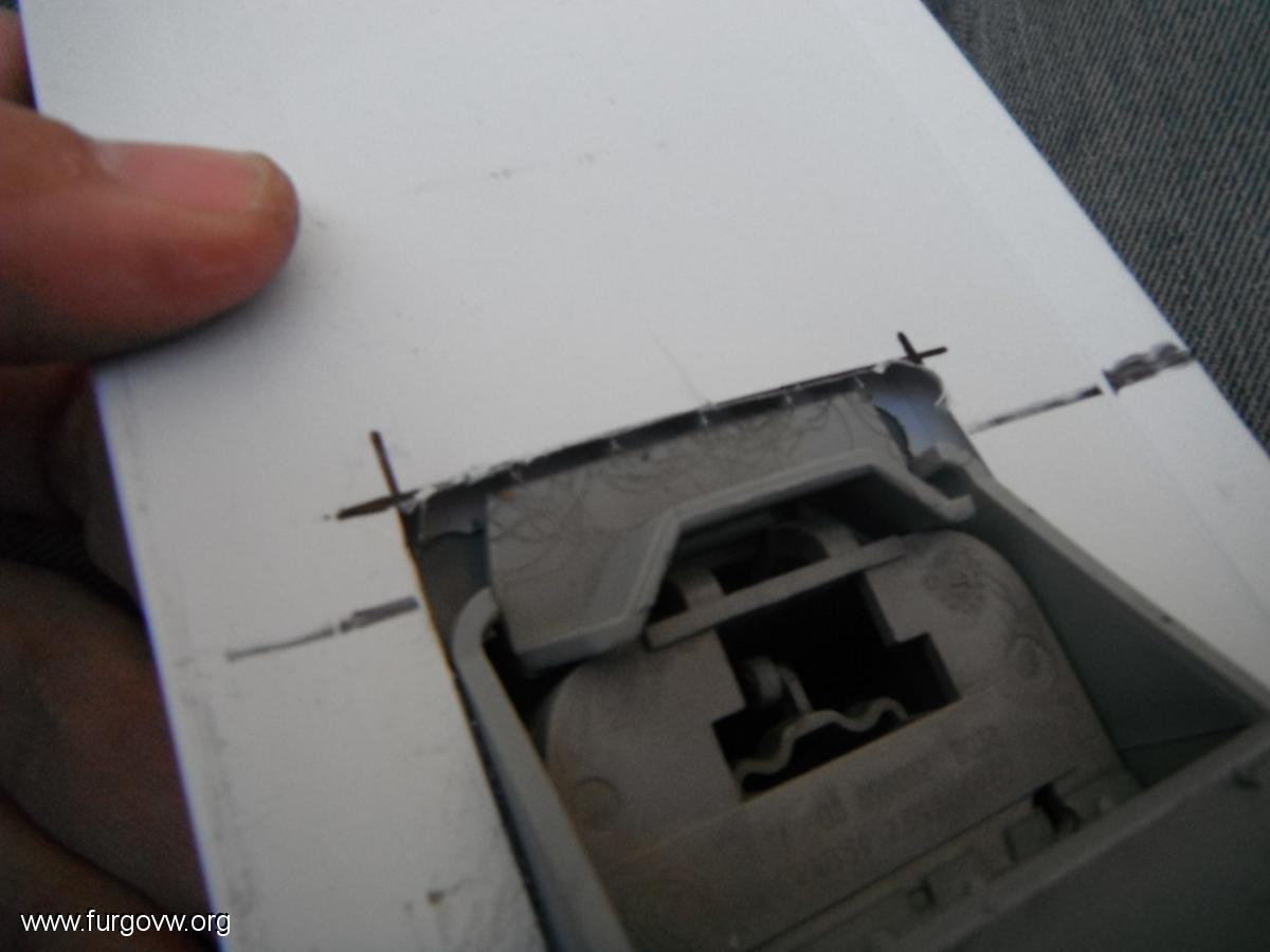

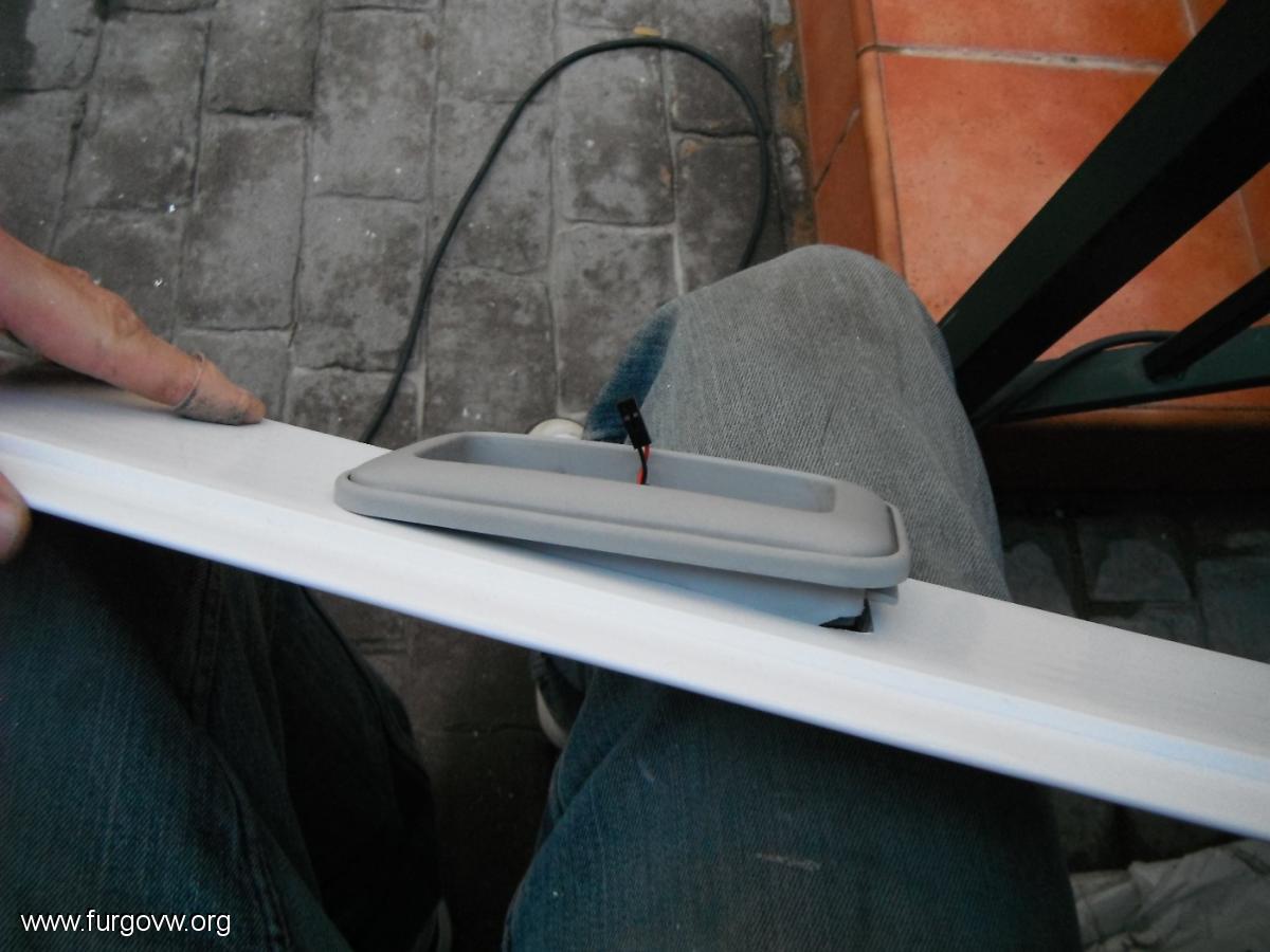

Para instalarlas en el friso he cortado el hueco un poco más estrecho para que entren apretadas y ademas hay que cortar los tabiques del friso para que entren las lengüetas de los extremos
Se instala introduciendo primero un lado y luego centrándolo en el hueco
Detalle de las lengüetas que entran entre las dos paredes del friso
Y el resultado final
