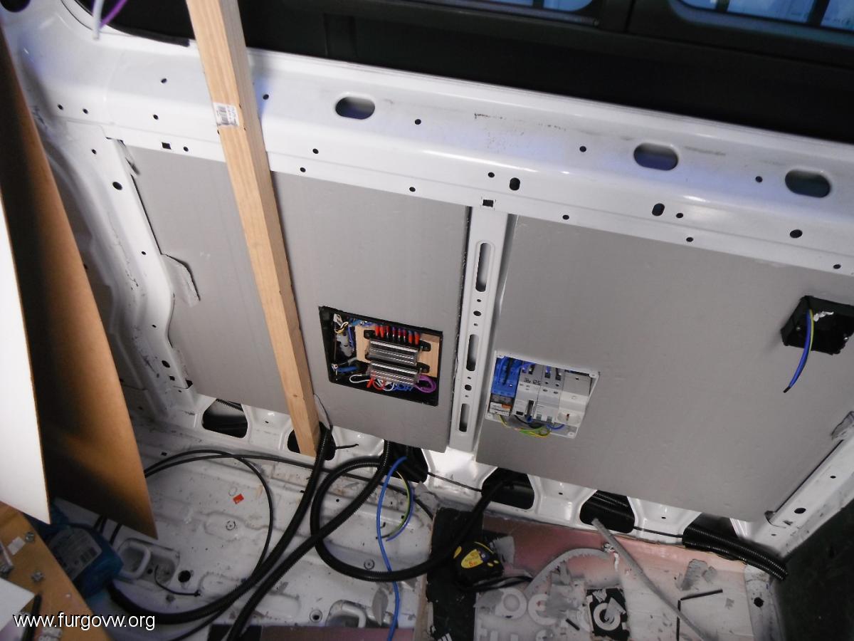

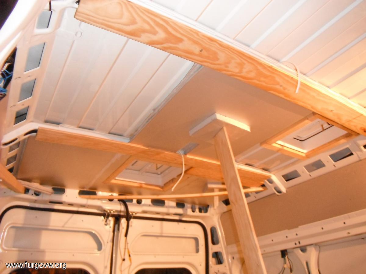

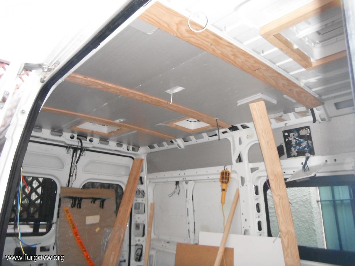

Aislamiento con poliestireno

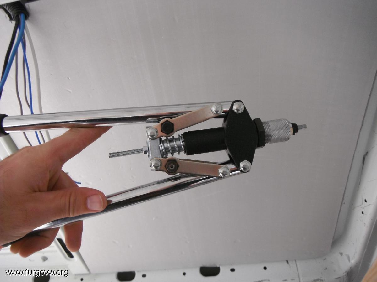

Mi remachadora modificada para empezar a poner tuercas remachables

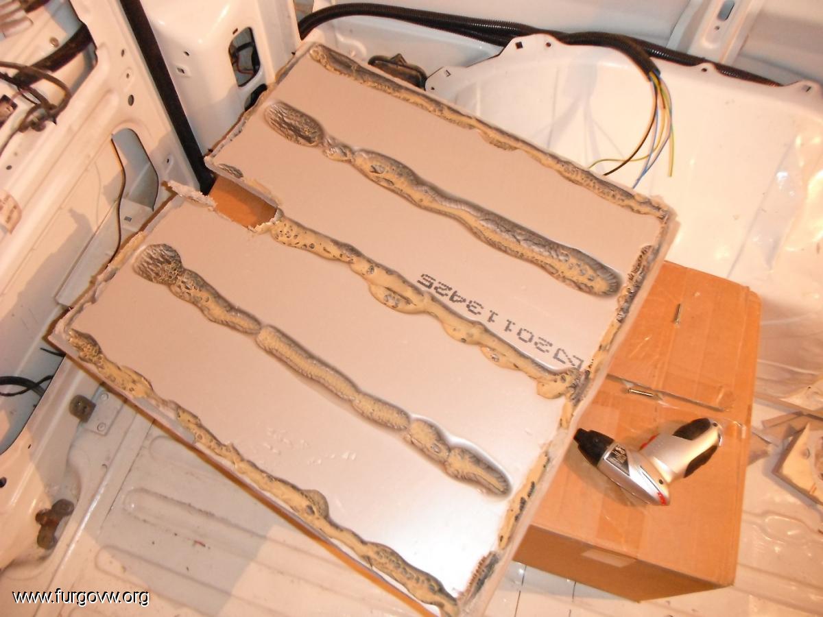

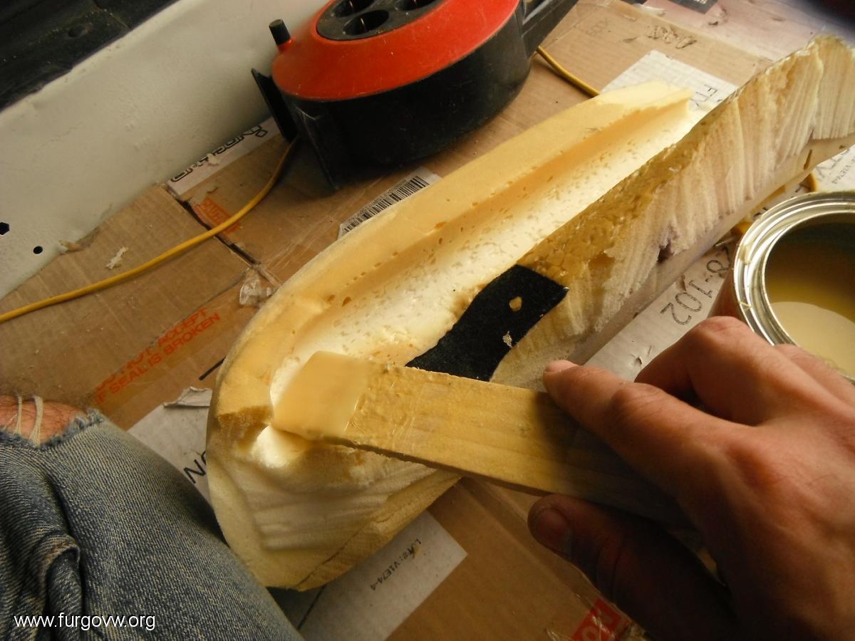

Esto es lo que pasa por usar pegamento de montaje en vez de poliuretano :roll:

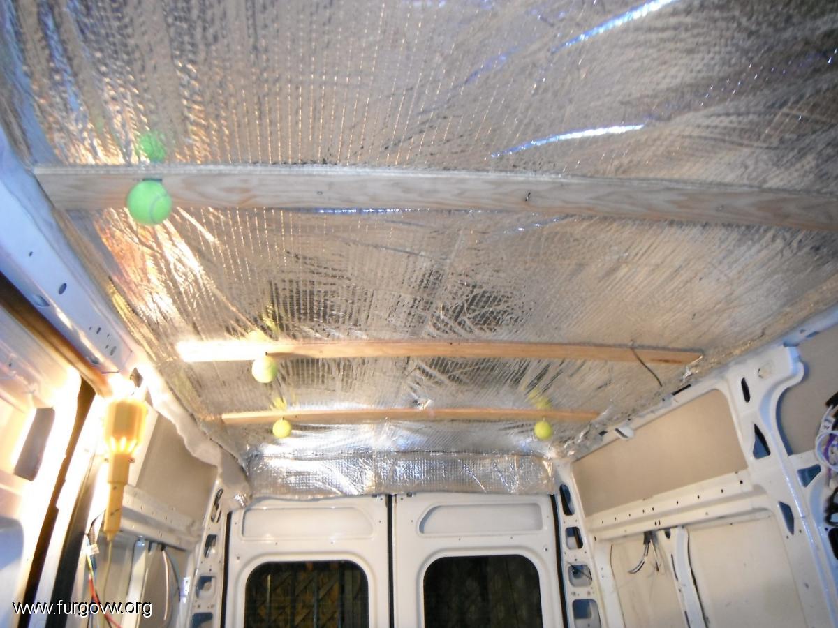

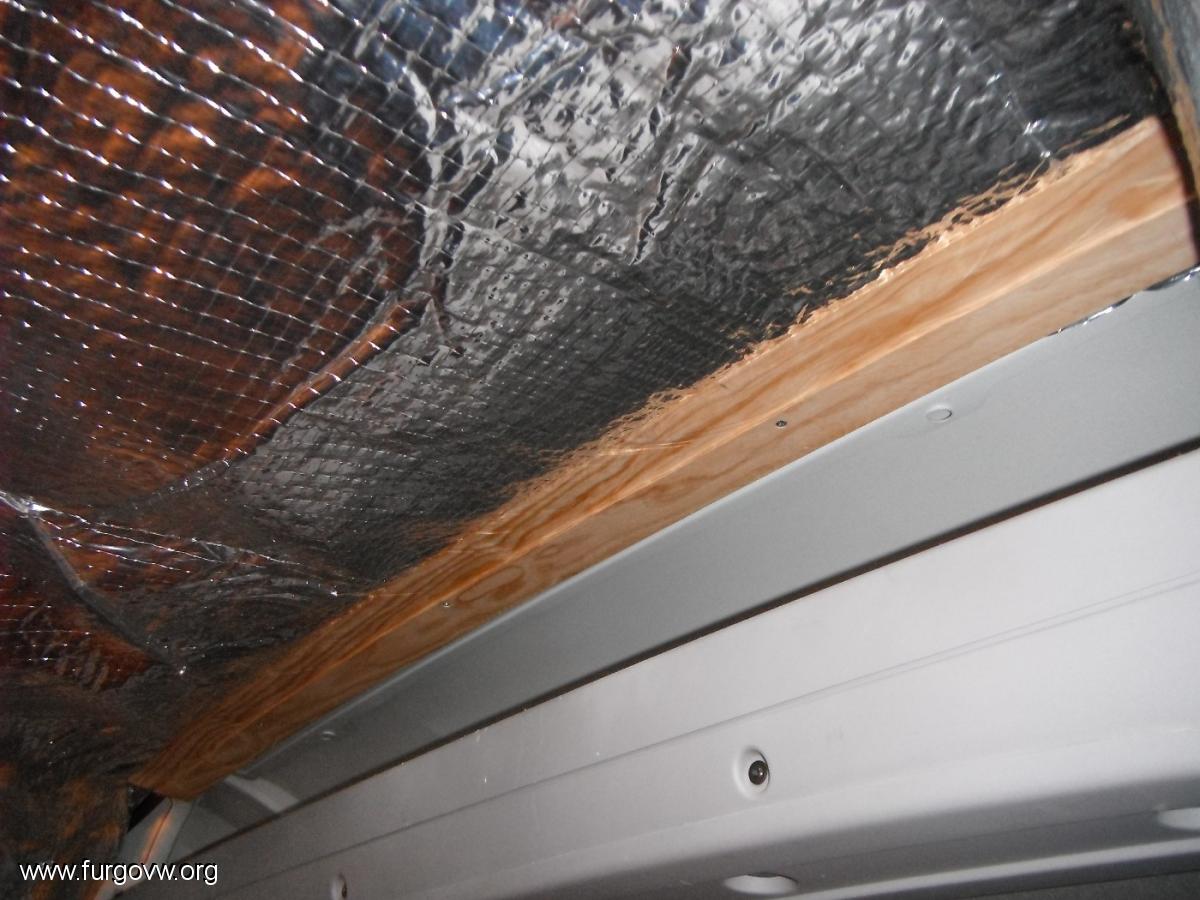

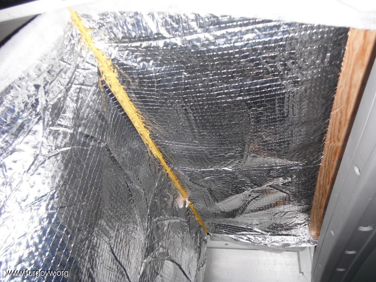

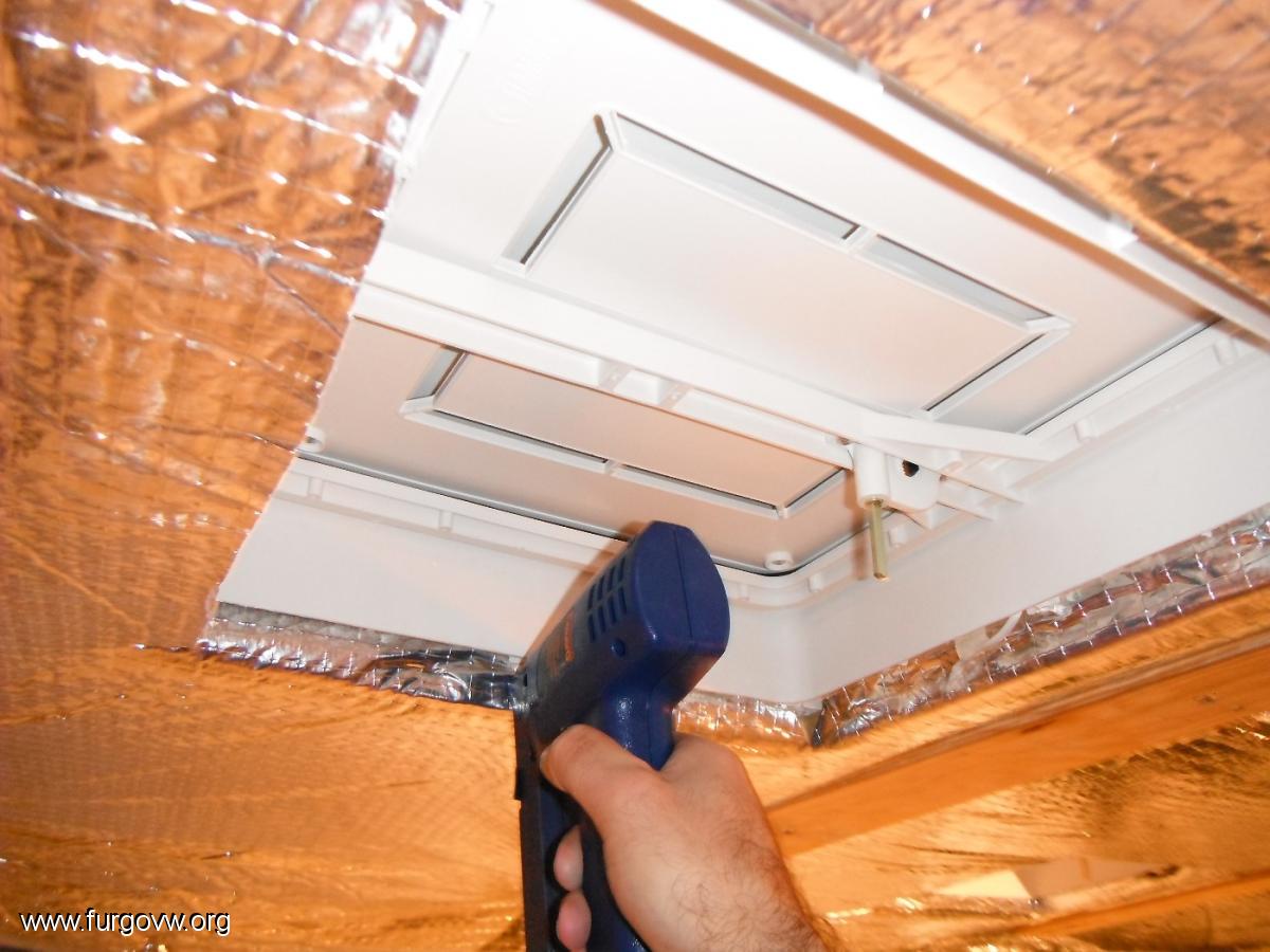

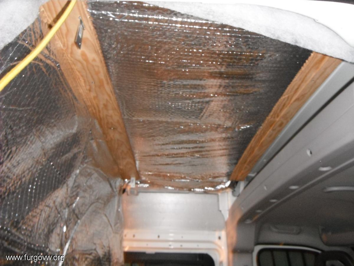

Aislante reflexivo
Para empezar lo grapé a este listón de madera que va atornillado al techo para sujetar luego el panelado.
Usando un pulpo elástico lo voy tensando
Los siguientes listones van sujetando el aislante

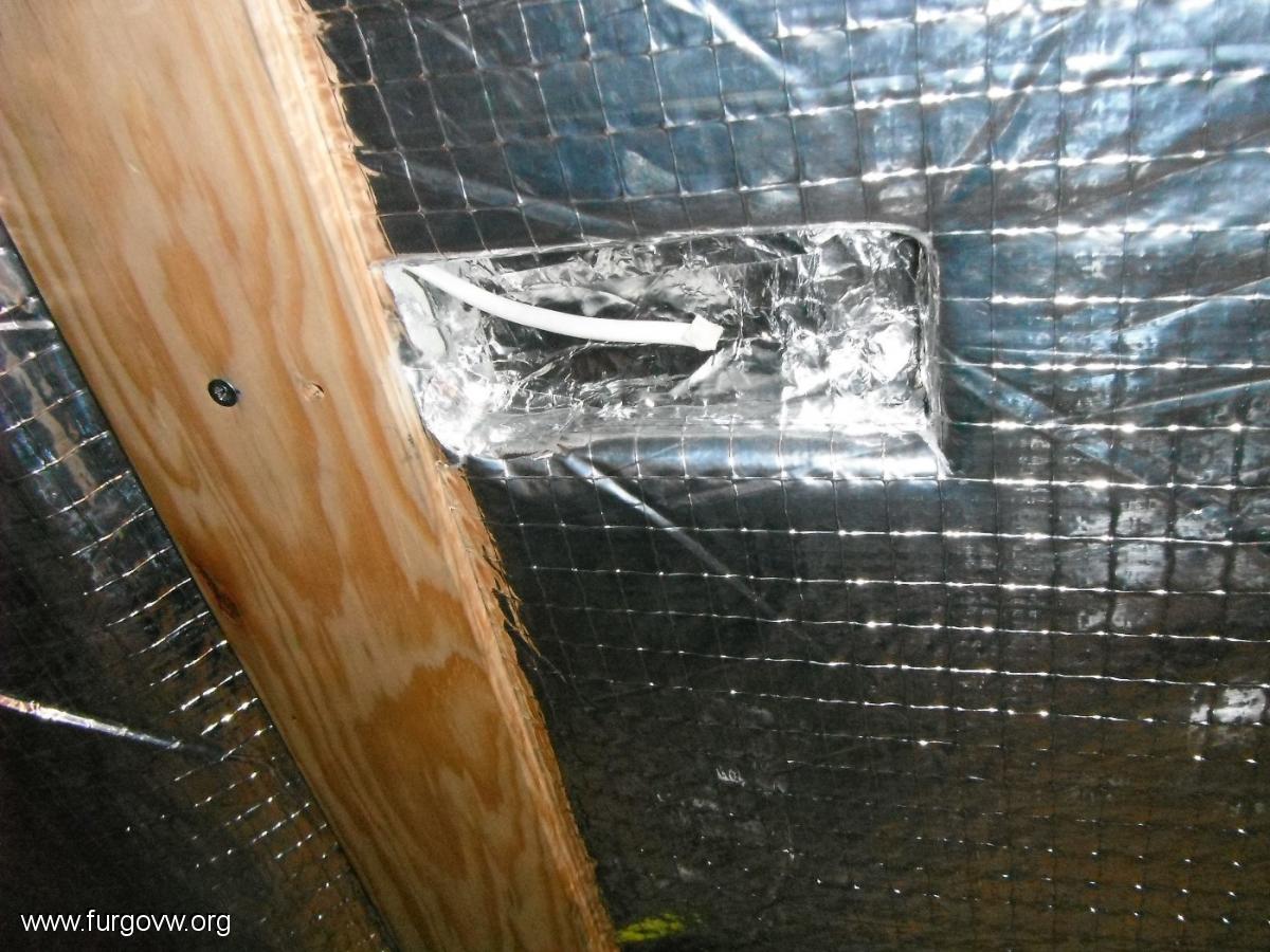

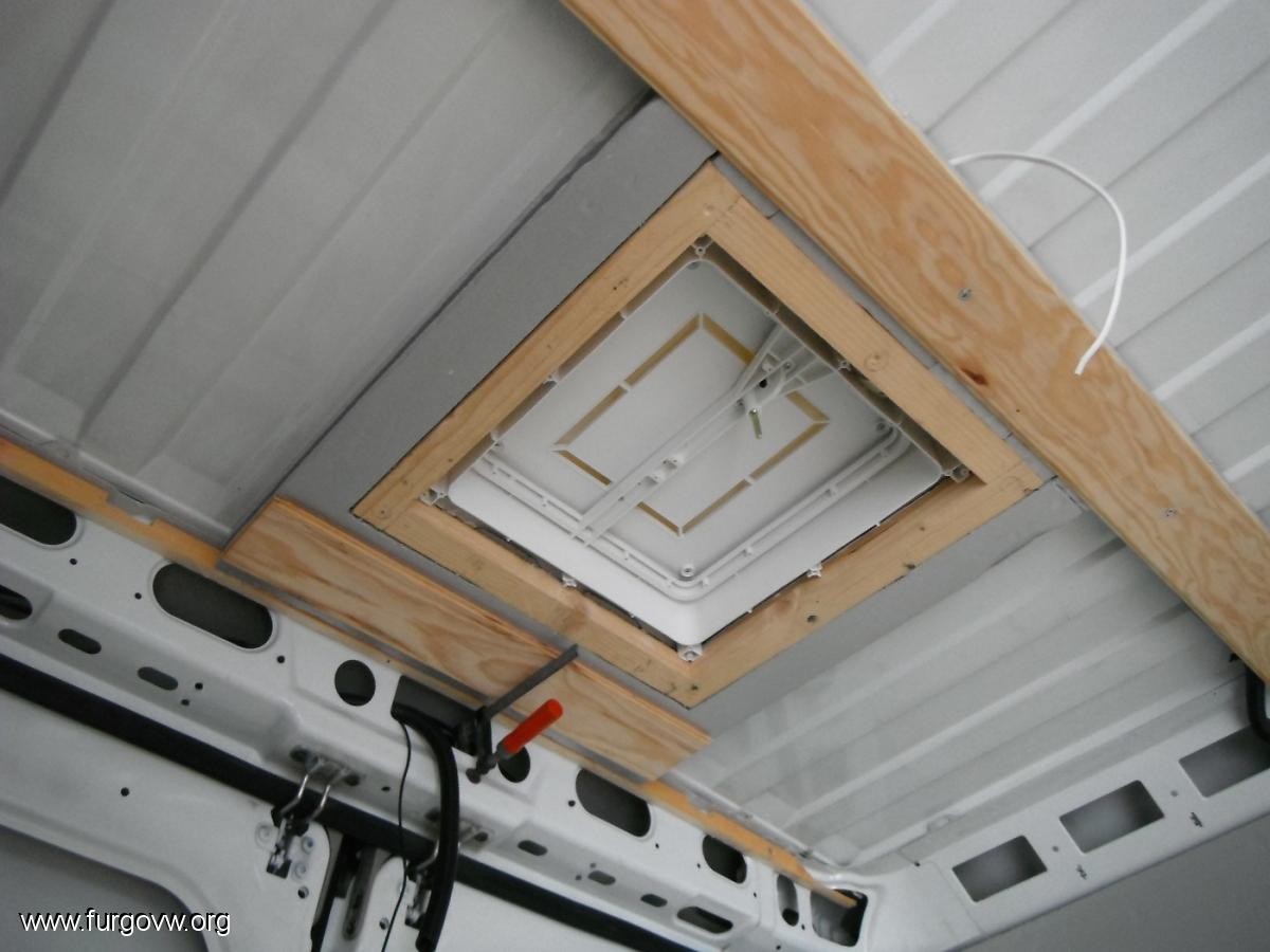

Grapamos a los bastidores de las claraboyas
En estos huecos irán empotradas las luces del techo
ESERO
PAYO
Joer el poliestileno cortado al mm ehhh!!!  :o  .palmas .palmas
Una cosa y las pelotas de tenis en el techo para qué .confuso2
ESERO
Para no romperse los cuernos con las escuadras que tiene atornilladas a los listones.  ;)

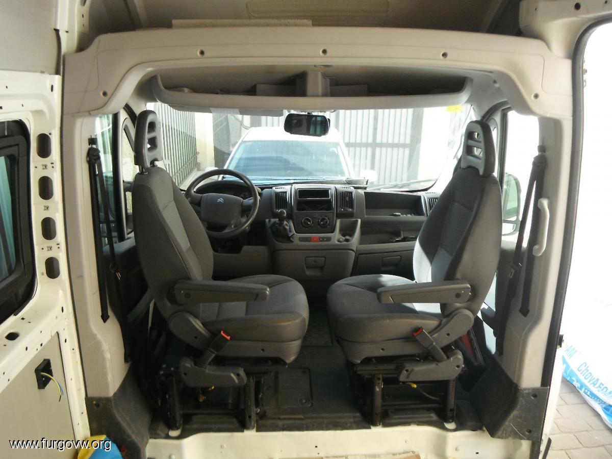

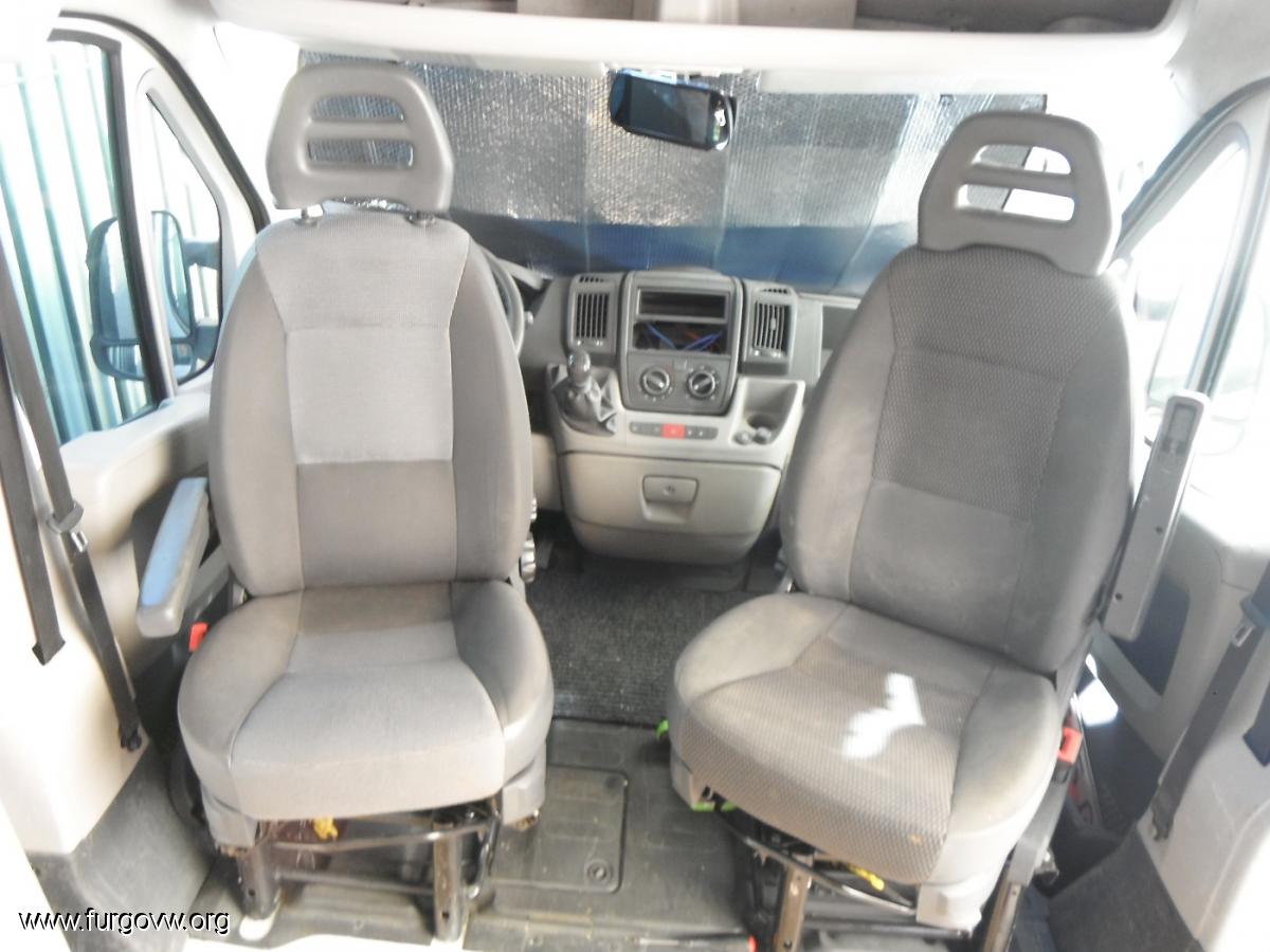

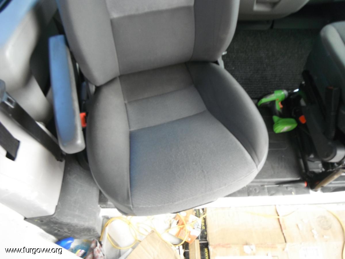

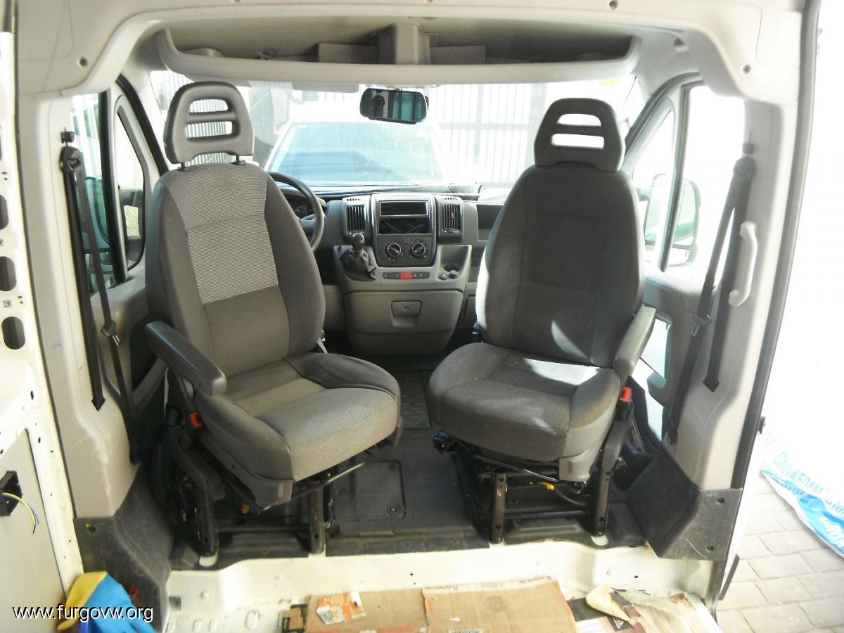

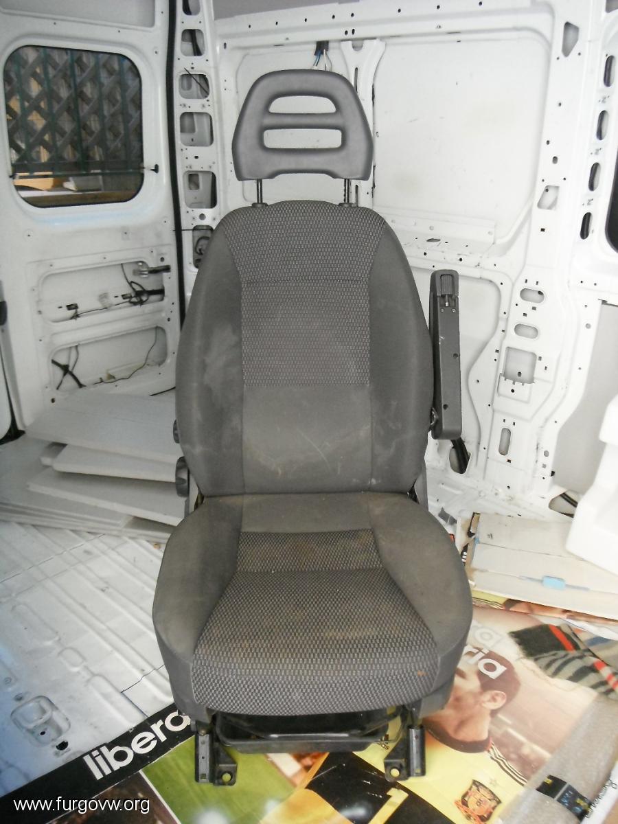

Por fín he conseguido el asiento individual para el copiloto  .palmas
He tenido mucha suerte porque es un asiento de conductor de una Citroen Relay que es como se llama la Jumper en Reino Unido, así que no tengo que modificarlo y voy totalmente legal con un asiento citroen.
Estaba bastante sucio y con algún desperfecto pero no me lo pensé dos veces.  Me ha costado más caro que uno de conductor para modificar pero merece la pena.

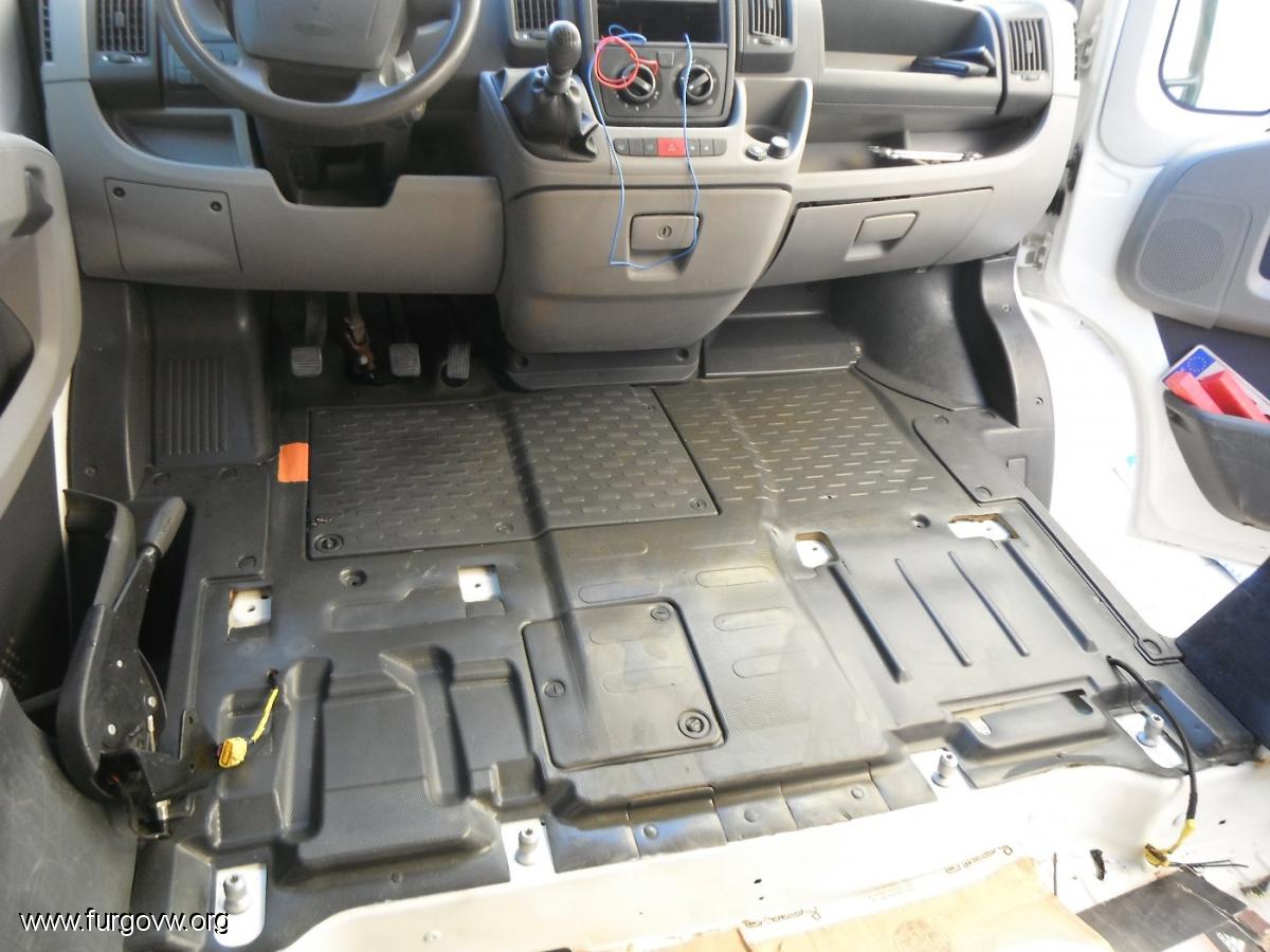

Fuera el asiento doble  ;D

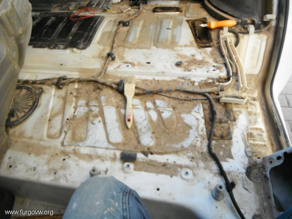

Hacía falta una buena limpieza bajo el guarnecido de la cabina

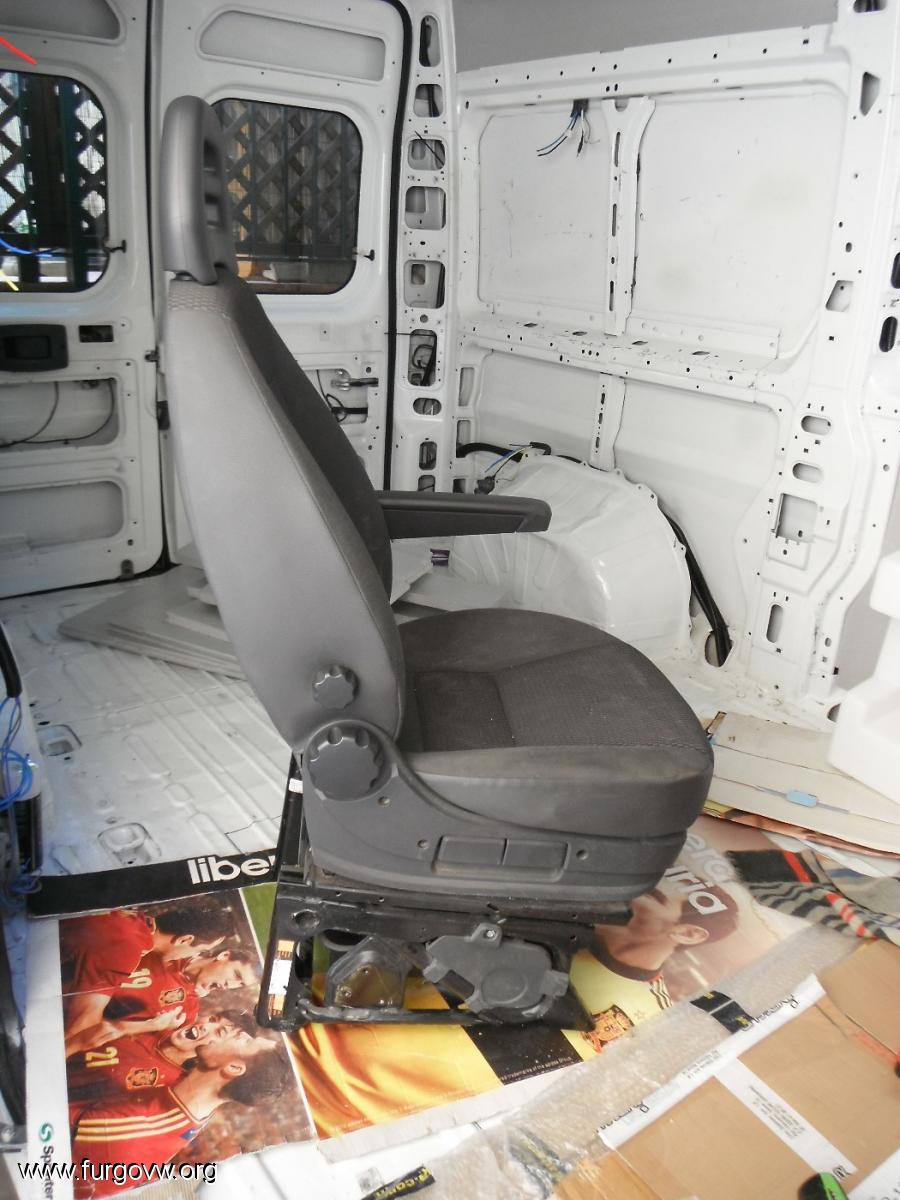

Ya montados con bases giratorias Scopema, por fin puedo pasar de alante a atrás  .palmas

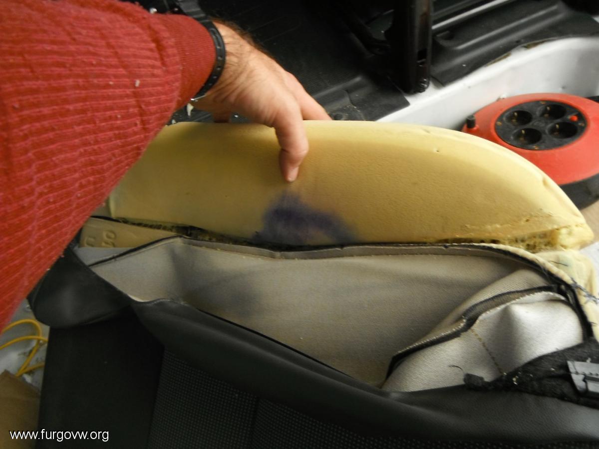

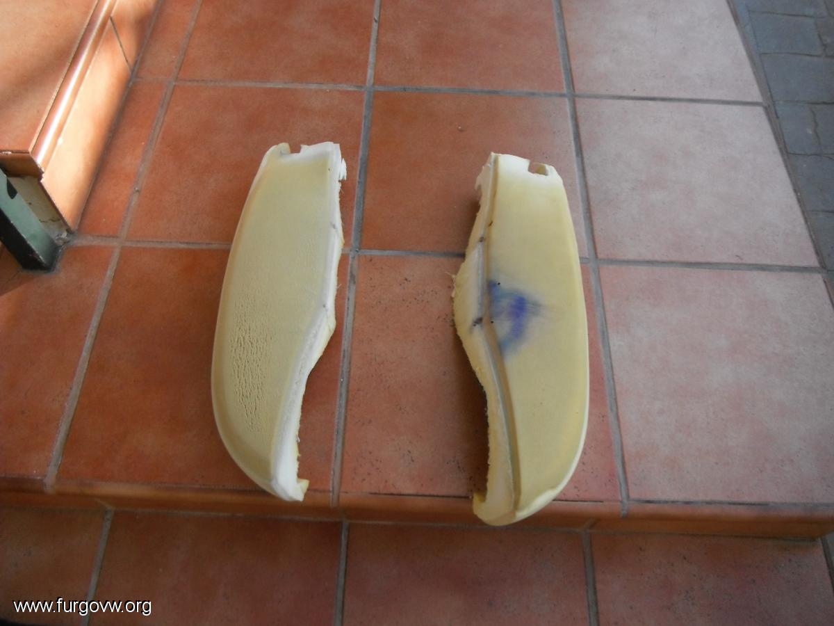

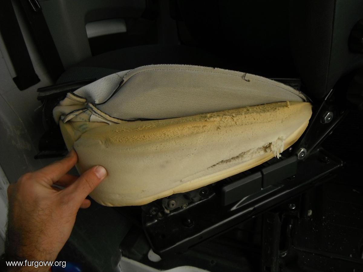

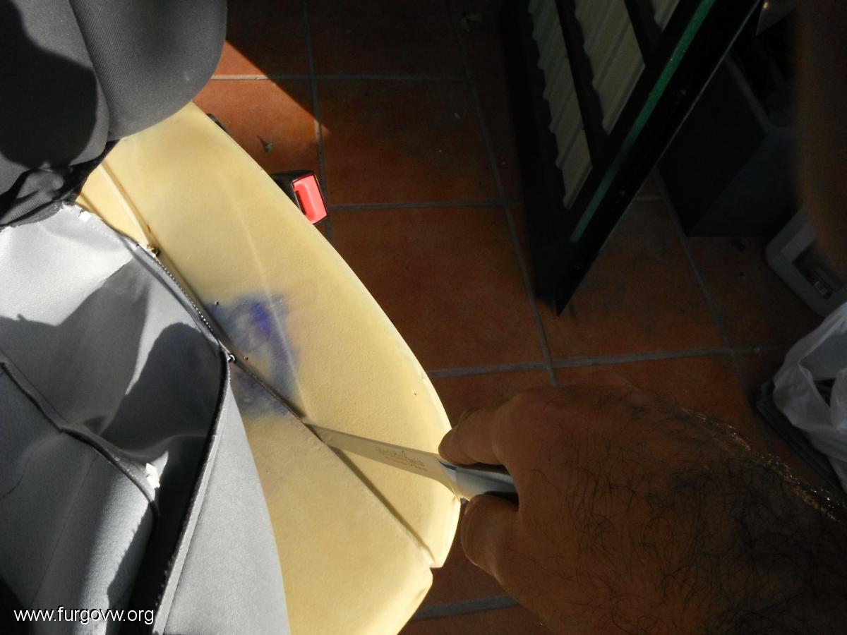

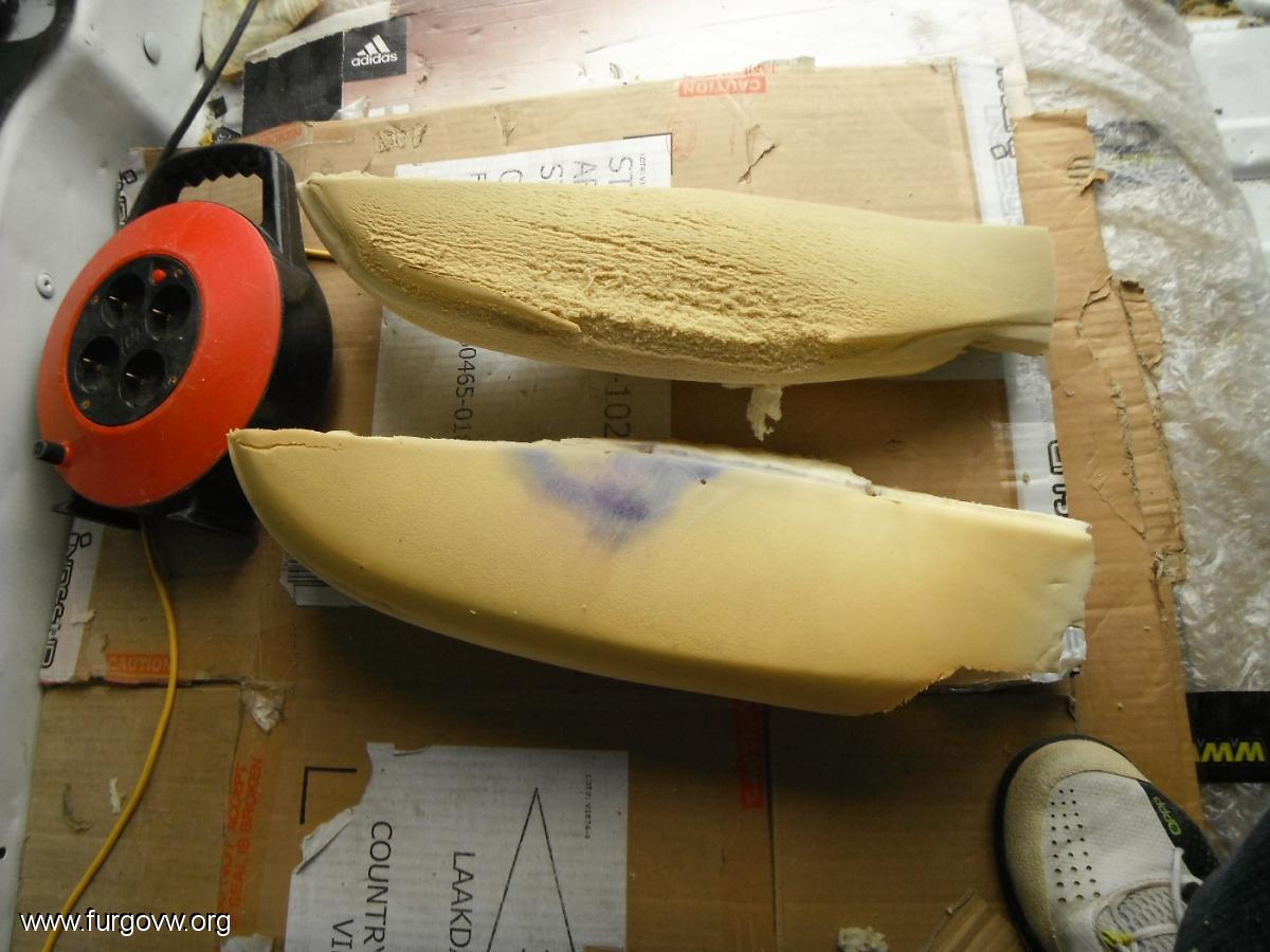

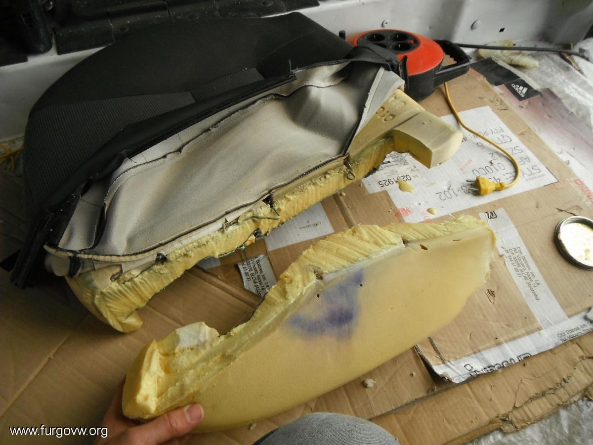

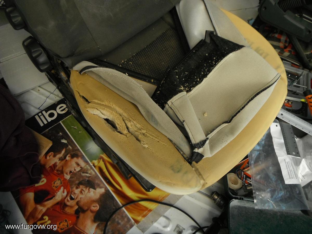

Como casi todos los asientos de conductor, los míos (los dos han sido de condutor) estaban bastante chafados por la parte de la puerta de dejarse caer para bajar, así que aprovechando las gomaespumas del asiento doble he reparado los individuales.  Solo hay que recortarlos y pegarlos con cola de contacto.
Este es el asiento "inglés"
El español estaba algo mejor pero no mucho

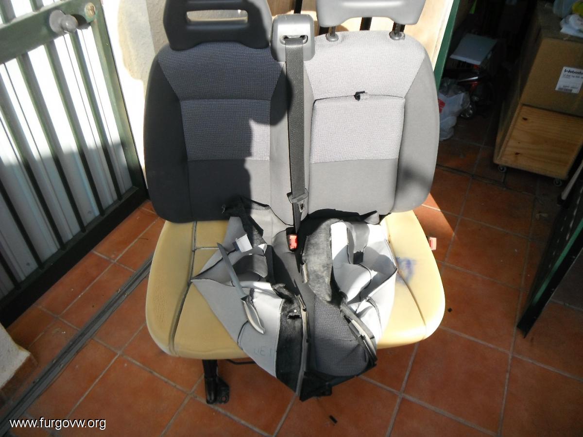

Asiento doble al desnudo
Arriba la espuma del asiento del conductor y abajo la que voy a poner en su lugar
Para mi gusto ha quedado bastante decente  :)

Deja secar bastante el asiento, el mio cuando lo reforme el pegamento no había cogido bien en algún arreglo anterior que le habian hecho.

Hán quedado cojonudos los asientos  .palmas .palmas

Posiblemente de ahí engancho los pulpos para sujetar el aislante y después puso las pelotas de tenis para no rajarse la cabeza, o eso me imagino, ya nos lo aclarará.
PAYO
En las fotos de arriba se vé que el pulpo lo estaba enganchando a la chapa,las escuadras ni idea para que són,a ver si nos lo aclara  ;)
draguan
seran para sujetar los frontales de los altillos  ....

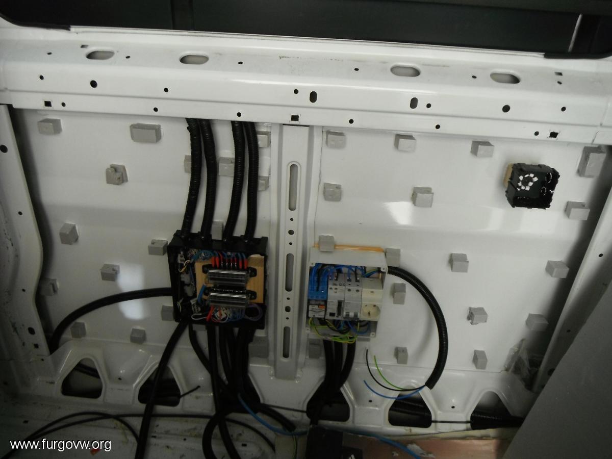

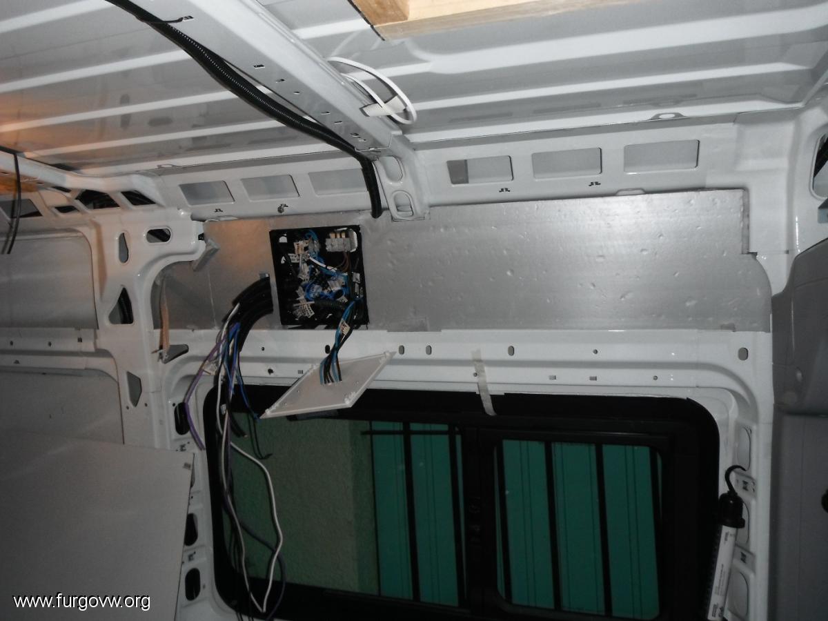

El trabajo de aislamiento...fino fino, me imagino que te llevará tiempo dejarlo tan exacto todo! a ver que solución tienes para el panelado de la ventana del asiento doble, la de serie (yo estoy con ello ahora). El sistema eléctrico muy bien, yo he pasado entre algunas cajas manguera de electrónica de nueve cables de 0´75mm2 para pequeños consumos como leds, sensores etc.

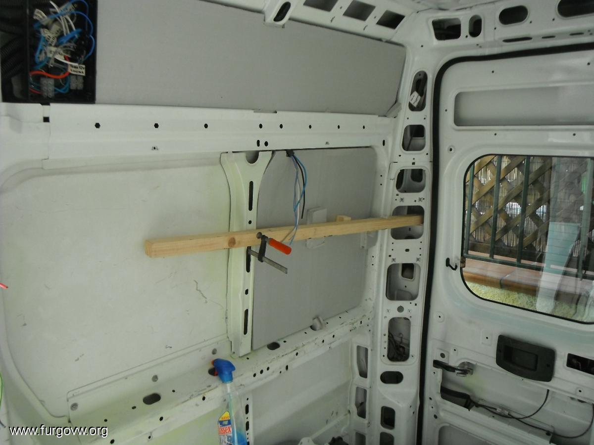

¿Como has aislado las partes estructurales de la caja (allí donde se llega mal)?
