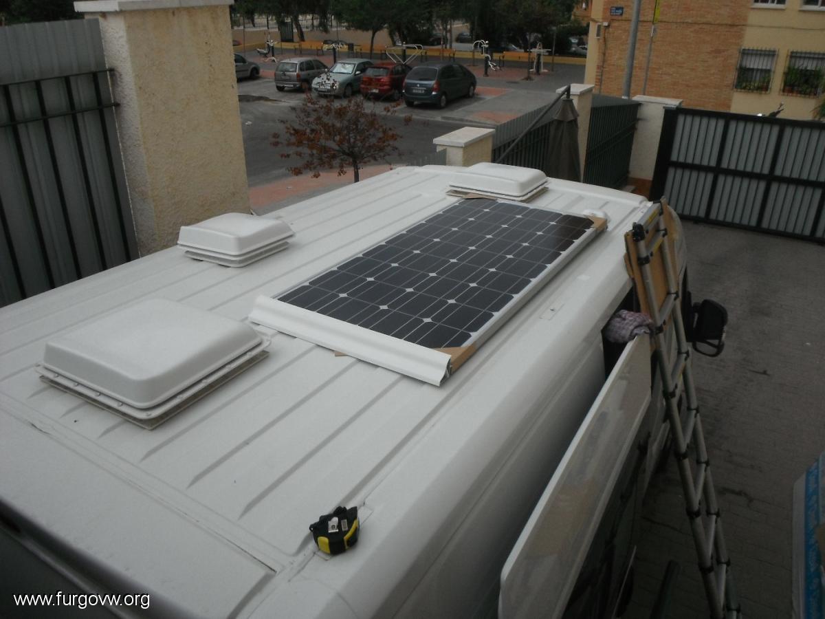

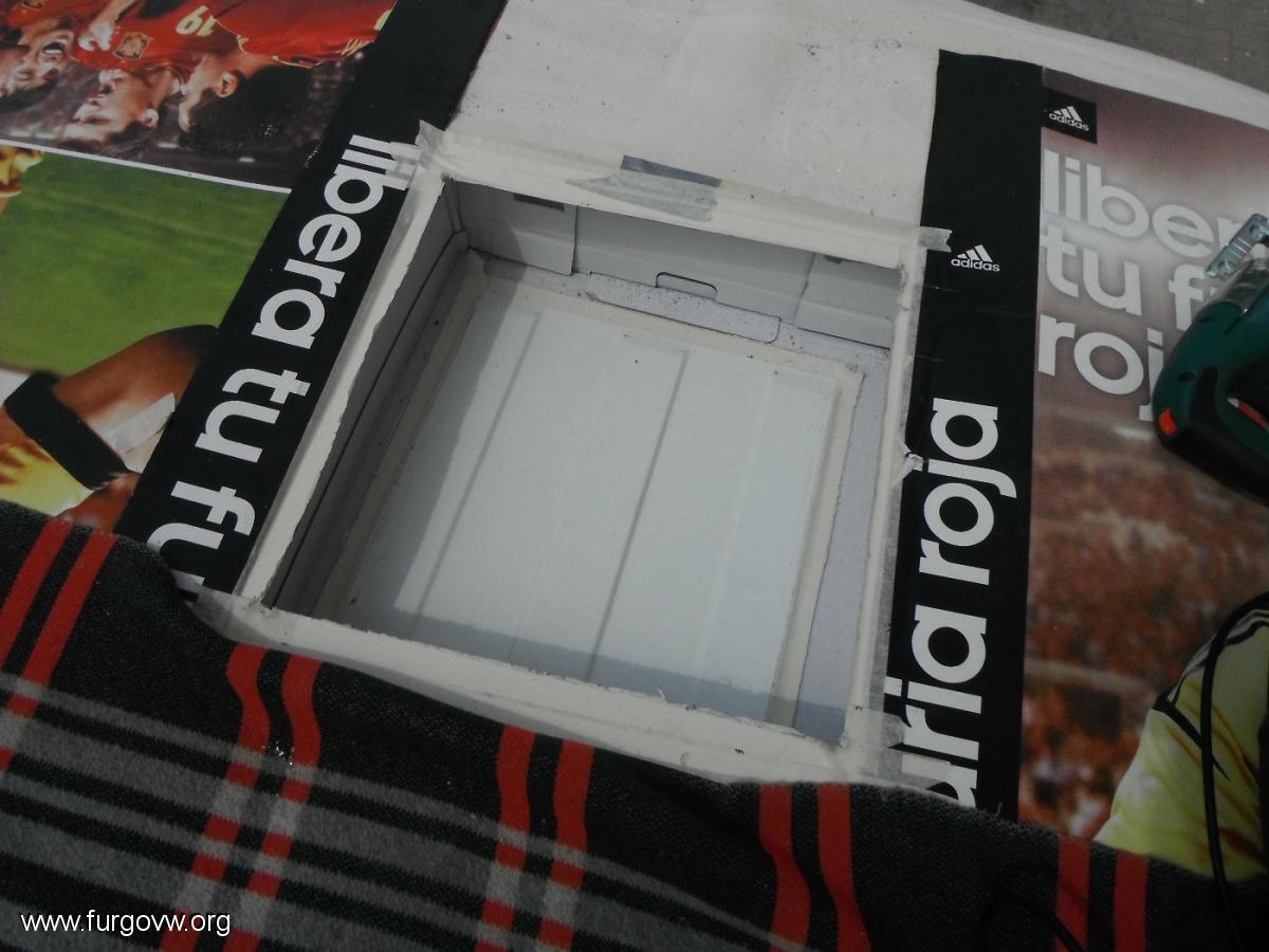

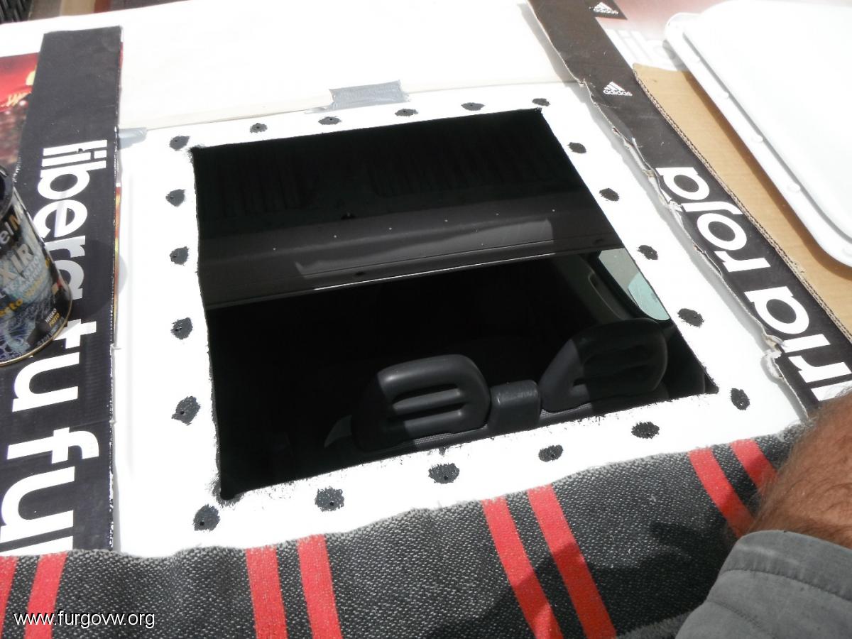

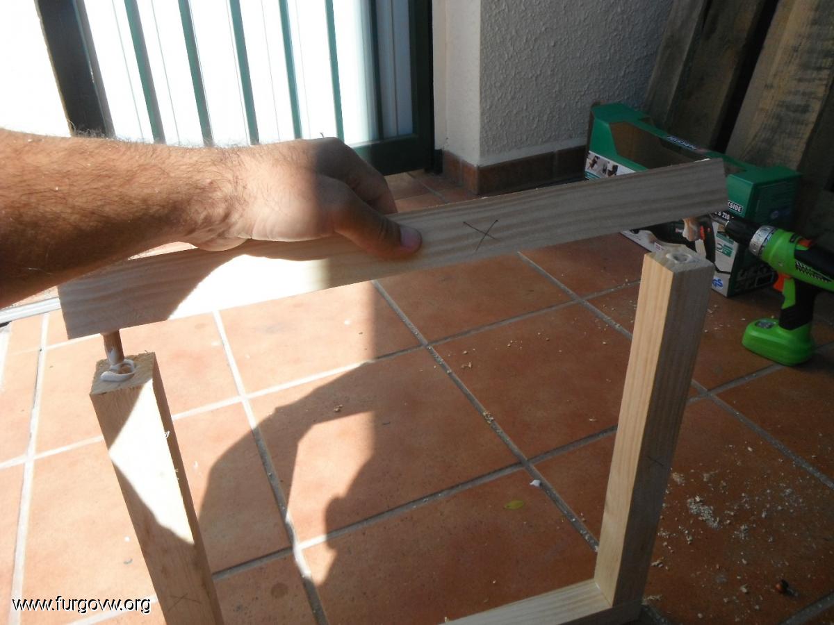

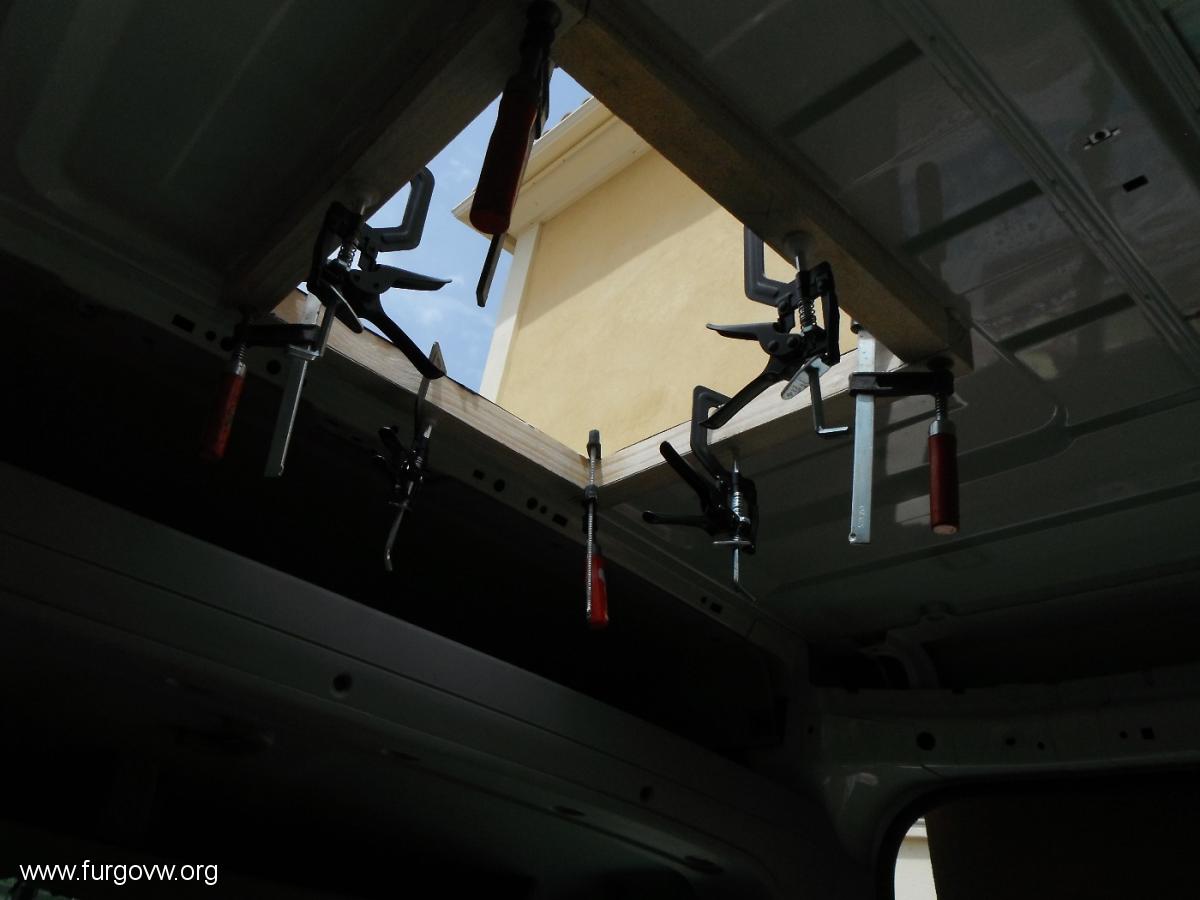

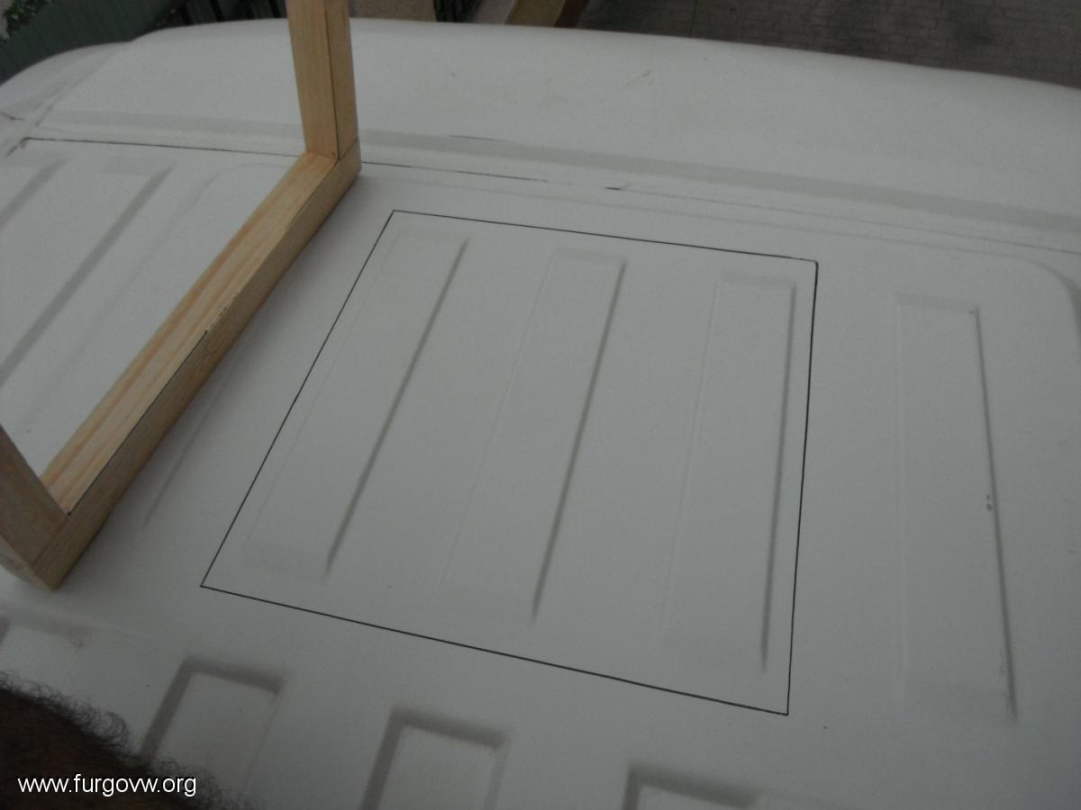

Bueno, ya toca poner algún avance.  He estado de vacaciones y hasta ayer no he hecho nada nuevo.  Ayer empecé con las claraboyas y placa solar.  Solo me dio tiempo a poner dos claraboyas, entre preparar marcos de madera, subir y bajarme del techo 20 mil veces ya que no tenía nadie que me echara una mano, no me cundió mucho, pero bueno, ya se empiezan a ver los avances.
Y ahora las fotos:
Presentación de las claraboyas y la placa de 140w
Preparación marcos interiores con listones de pino de 38x38mm, unidos con cola y espigas de 10mm.

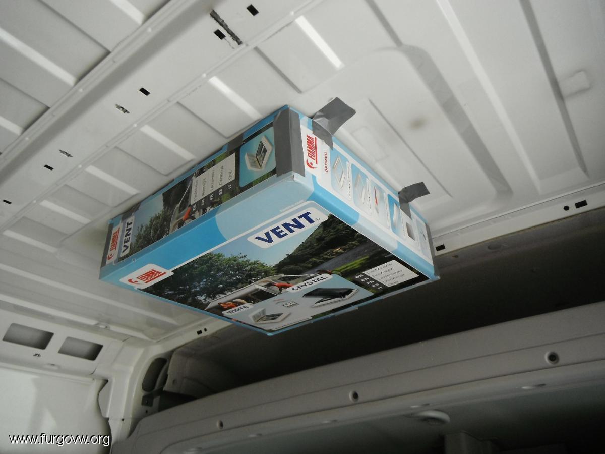

Recorté una caja de las claraboyas y la pegué por dentro para que no caigan virutas por todas partes.

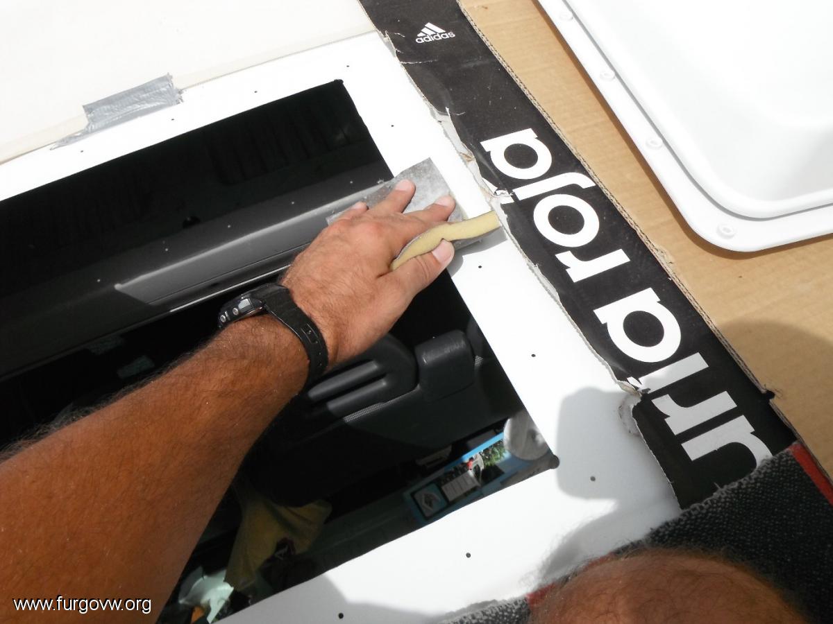

Usando el interior del marco de madera, pinto el hueco en el techo
Ya está cortado el primer hueco.  Se me fue un poco la caladora por el lado izquierdo pero hay margen para esos pequeños errores.
Agujeros de los tornillos con broca de 3mm y lijando todo el perímetro.
Pintura negra con minio incorporado en los bordes y los taladros de los tornillos
Marco pegado con sika y sujeto con sargentos.

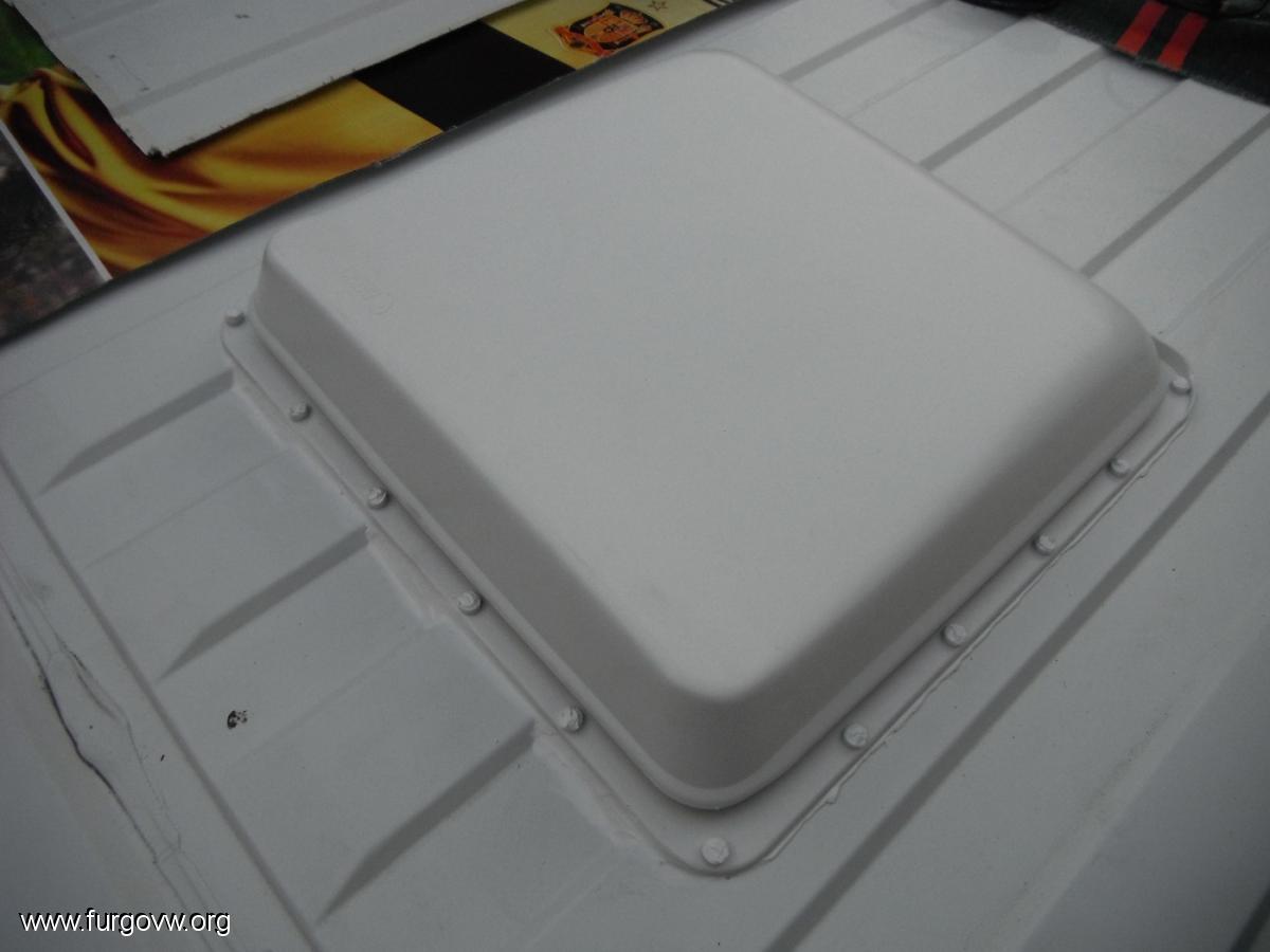

Claraboya delantera pegada y atornillada, con sika encima de los tornillos al estilo pastelero

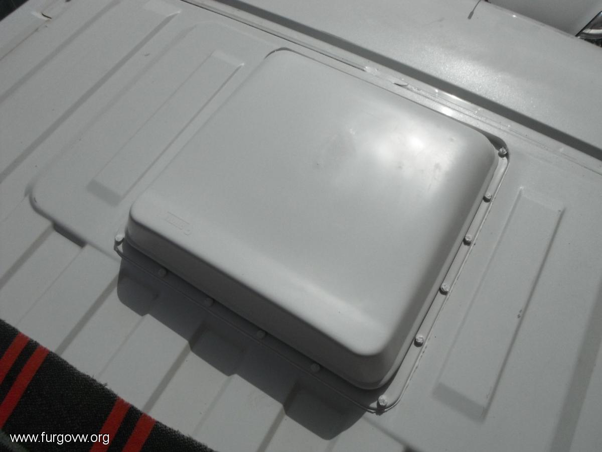

Y la claraboya de la parte trasera, con sika abundante para tapar las ondulaciones de la chapa.
Ya tengo claraboyas  ;D
