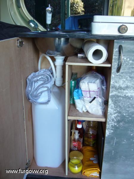

Hola,esto es lo que tengo yo.De fregadero usé una ensaladera de inox que puedes comprar en cualquier ferretería(3€). Le hice un agujero para el desagüe y compré la pieza que llevan todos los fregaderos en el desagüe(creo que 5€) De tubería compré un tubo que hay flexible que me costó 6'5€.Y ese tubo entra directamente en la garrafa de 20 litros que me costó 7'5€.Todo esto es para aguas sucias.

Para aguas limpias compré una garrafa de 30 lit(10€) y un grifo de ducha con manguera de 2 metros(10€).Esa manguera la conecté a la bomba sumergible que va a esta garrafa y compré cable eléctrico más largo porque el que trae la bomba es un poco corto.Los uní mediante una ficha para empalmar cables y compré una toma de 12v.A ver si estos días saco unas fotos de como tengo todo y te las enseño.
